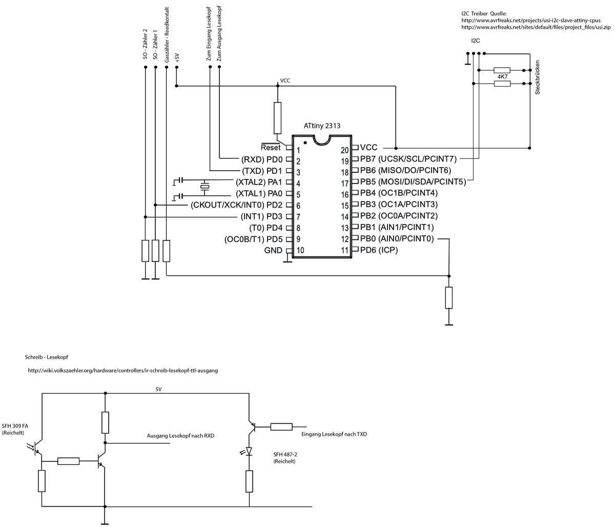

von Carsten-Peter C. (carsten-p)
Hallo, ich nutze diese Schaltung, um meinen Zähler abzufragen. Sende die
Zeichen /?!
Mit Glück antwortet der Zähler etwa so:
/PAF5EC3g00006
[10][13][13]SLx[02]0.0.0(12345678)
0.0.1(PAF)
F.F(00)
0.2.0(1.29)
1.8.0*00(001752.06)
C.2.1(000000000000)( )
0.2.2(:::::G11)!
[03]N
Der Zählerstand ist dann 001752.06
Du hast natürlich keinen Pafal- Zähler, aber /?! Scheint ein Standart zu
sein.
Die Fototransistoren/Dioden sind nicht so kritisch. Sie sollten bei ca.
880nm arbeiten. Die Schaltung habe ich von Volkszähler.org .Die
funktioniert seit Jahren sehr zuverlässig.
Gruß und viel Glück Carsten
