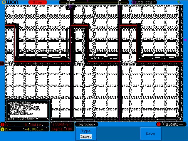

Daraufhin schaute ich mir die Kommunikation mit dem Oszilloskop bei 9600
Baud an. Hier werden die gelesenen Daten richtig ausgegeben.
Der beigefügte Screenshot zeigt das Timing des vom IR-Lesekopf
ausgegebenen Signals bei 9600 Baud. Hier ist zu erkennen, dass die
kleinste vorkommende Periodendauer ca. 208 ms beträgt, was bei 9600 Baud
für zwei Bits korrekt ist.
Jedoch ist auch zu sehen, dass das HIGH-Bit wesentlich kürzer (73 ms)
als das LOW-Bit (135 ms) ist.
Erwartet hätte ich eine annähernde Symmetrie.
Das würde evtl. erklären, warum die Daten bei Umstellung der Baudrate
auf 19200 Baud nicht erkannt werden. Auch hier ist das HIGH-Bit deutlich
kürzer als das LOW-Bit.

von Wolfgang (Gast)
Markus E. schrieb:
> Hat jemand eine Idee, was die Ursache für diese Asymmetrie sein könnte?
Die Detektorschaltung verwendet einen Schmitt-Trigger mit einer fest
vorgegebenen Schaltschwelle. Um aus optisch symmetrischen Signalen ein
elektrisch symmetrisches zu generieren, muss die Schaltschwelle beim
Mittelwert deines Detektorsignales liegen. Zusätzlich bekommst du durch
die Hysterese noch eine amplitudenabhängige Zeitverschiebung.
Guck dir zusätzlich zum Ausgangssignal des Schmitt-Triggers mal die
Signale an Basis und Kollektor von T3 an.

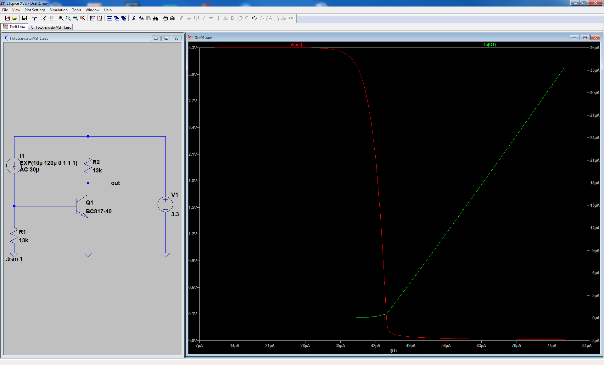

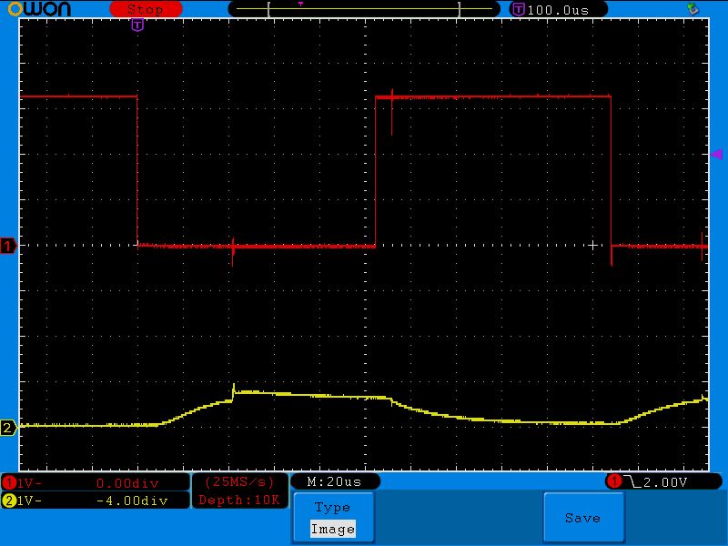

So, jetzt habe ich mal einen Versuch aufgebaut:
Eine IR-LED wird ein- und ausgeschaltet (Kanal 1, rot). Ist dieses
Signal low, strahlt die IR-LED Licht ab.
Der Fototransistor im IR-Lesekopf empfäng dieses Licht und steuert dann
den Transistor T3 an (hier nochmal der Link zur Schaltung:
http://wiki.volkszaehler.org/hardware/controllers/ir-schreib-lesekopf-ttl-ausgang).
Kanal 2 (gelb) zeigt das Signal an der Basis von T3:
Wird IR-Licht empfangen, steigt die Spannung an der Basis von T3 nur
langsam an. Entsprechend lange (ca. 30 us) dauert es, bis der Transistor
T3 schaltet.
Das Auschalten des Transistors geschieht dagegen fast unmittelbar
nachdem auch der IR-Sender ausgeschaltet wird.
Das erklärt die unsymmetrischen Bits und die daher rührenden Probleme
bei höheren Baudraten.
Frage: Was ist die Ursache für den langsamen Spannungsanstieg an der
Basis von T3 bzw. wie kann dieser beschleunigt werden?
von Klaus R. (klara)
hast Du den Schreib- Lesekopf selbst bestückt?
Wen ja, ist der IR-Empfangssensor richtig gepolt?
Auf den ersten Blick wollte ich sagen, der IR-Empfangssensor bekommt zu
schwaches IR-Licht oder ist verpolt.
Ist der IR-Kopf denn wirklich gut positioniert?
Ist der IR-Kopf vielleicht verdreht aufgesetzt?
R1 soll ja 13 kOhm haben. Mess mal den Wert, Plus an Masse und Minus an
T1 Basis.
mfg klaus

Ich habe die Schaltung mit LTspiceXVII simuliert. Als Ersatz für den
Fototransistor habe ich eine Stromquelle genommen. Der Bereich geht von
10 µA - 120 µA Fotostrom. Mehr ist hier nicht nötig.
Der Fotostrom i(i1) ist auf der X-Achse wiedergegeben. In Farbe Rot ist
die Ausgangsspannung out dargestellt und in Grün der Basisstrom des
BC817-40.
Ich würde sagen, man benötigt mindestens 60 µA Fotostrom um in dieser
Schaltung den Transistor voll durchzuschalten. Er geht dabei auch in die
Sättigung. Das vermindert zwar die Bandbreite, dies dürfte hier aber
noch keine Rolle spielen. Die Schaltung ist ja wirklich erprobt.
Übrigens gibt es gegen das Erreichen die Sättigung eine Lösung.
Allerdings müsste sie dann etwas modifiziert werden. Wie gesagt, dies
halte ich aber für nicht erforderlich. In Deinem Oszillogramm ist die
Auslenkung so flach, dass einfach zu wenig Fotostrom erzeugt wird.
Man könnte jetzt sagen, dann erhöhen wir doch R1. Das ist aber
kontraproduktiv. R1 sorgt für das sichere und rasche Sperren des
Transistors. Wie gesagt, die Schaltung ist schon seit Jahren erprobt.
