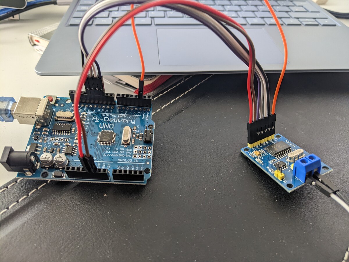

https://www.az-delivery.de/en/products/mcp2515-can-bus-modul). Mit der
Arduino IDE und gegebener Bibliothek stellt sich das versenden/empfangen
von Nachrichten nicht als Problem dar. Für mich heißt das zumindest,
dass ich Kabel richtig miteinander verbinden kann.

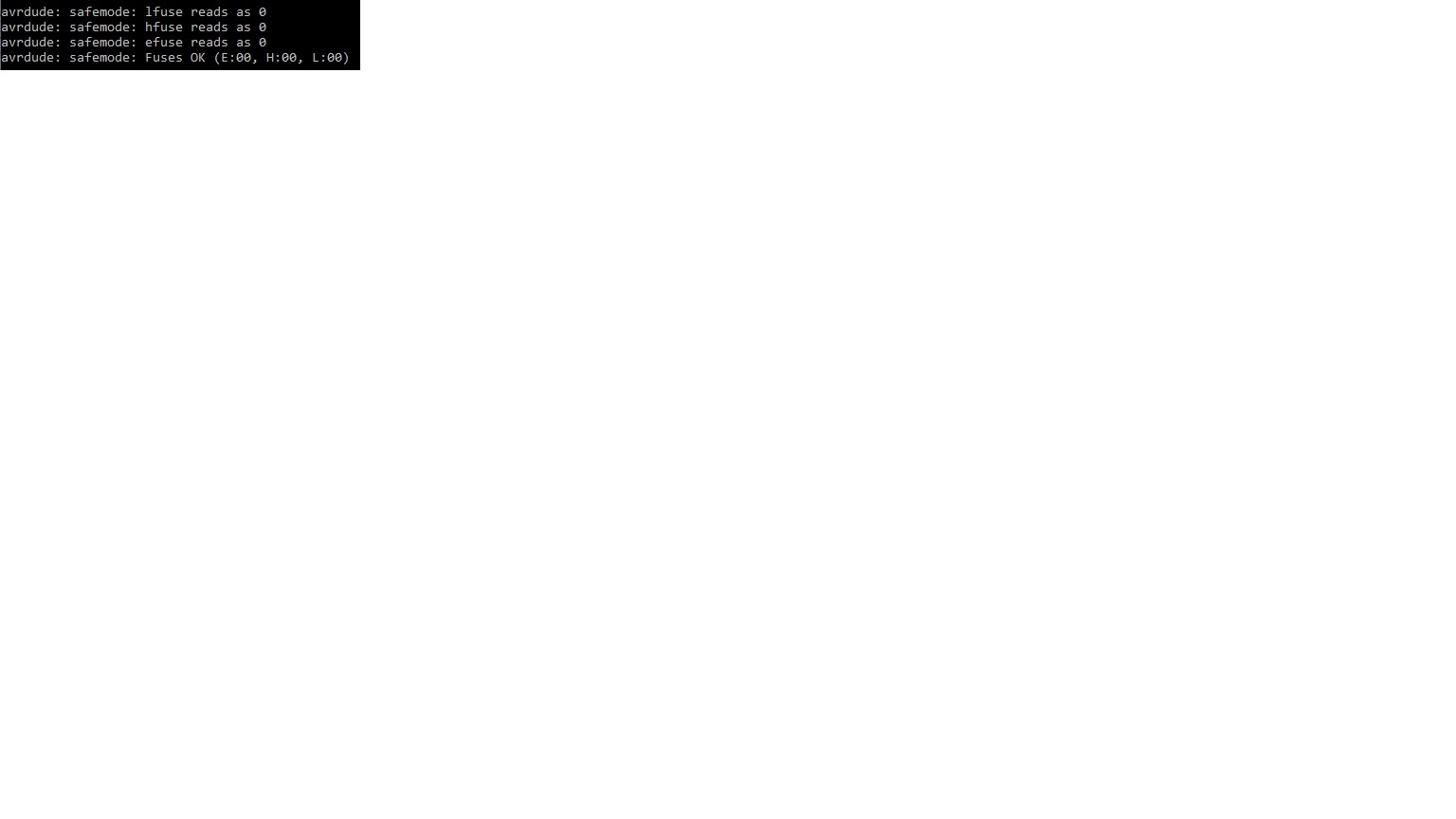

Zum Programmieren/Flashen des .hex auf den µC nutze ich avrdude, wie es
in der Arduino IDE benutzt wird (Kopie des ausgegebenen commands aus der
IDE mit angepasstne Pfaden für das hex). Der Downloadprozess wird zwar
durchgeführt, jedoch habe ich Zweifel, dass er erfolgreich ist, da ich
Angaben zu einem safemode bekomme, welche beim regulären Process via
Arduino IDE nicht auftreten. Des Weiteren ist die built-in LED "L" (für
diejenigen, die diese kennen) dauerhaft an, obwohl sie kein Teil des

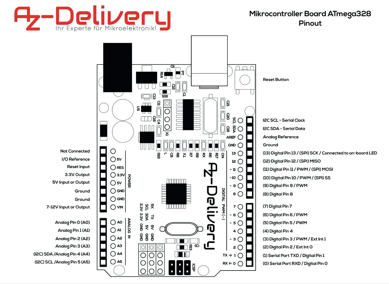

Codes ist. Im Netz konnte ich diesbezüglich finden, dass evtl. Pins
falsch angesprochen werden. Die Pins habe ich so angegeben, wie sie in
meiner Verschaltung vorliegen.
/* Setting for MCP2515
 * Declare which pins you are using for communication.
 * Remember NOT to use them in your application!
 * It is a good idea to use bits from the port that carries MOSI, MISO, SCK.
#define  MCP2515_CS        B,10
#define  MCP2515_INT        D,2
  #elif defined(__AVR_ATmega8__)  || defined(__AVR_ATmega48__) || \
      defined(__AVR_ATmega88__) || defined(__AVR_ATmega168__) || defined(__AVR_ATmega328P__)
    #define  P_MOSI  B,11
    #define  P_MISO  B,12
    #define  P_SCK  B,13
    #define  SUPPORT_FOR_MCP2515__
