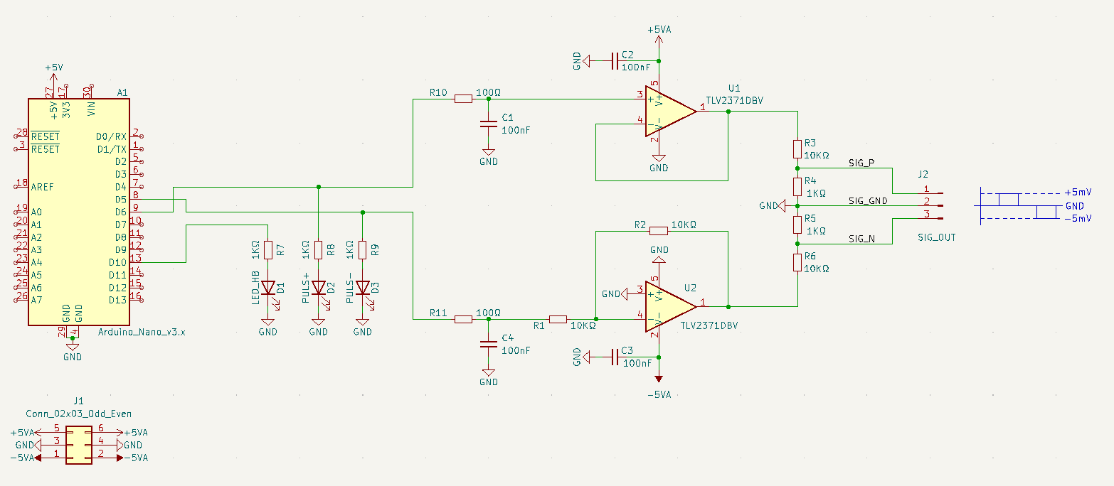

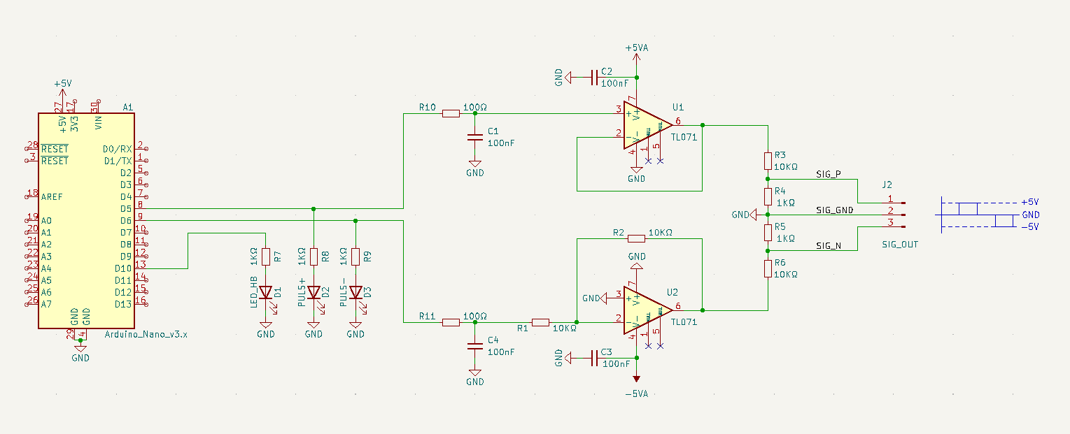

Ich möchte einen kleinen Pulsgenerator bauen, der positive und negative
Pulse ausgeben kann. Die Pulsspannung sollte ungefähr bei +/- 4,5V gegen
GND liegen. Die Pulse werden von einem Mikrocontroller generiert und
dann von den beiden Op-Amp Stufen gepuffert, bzw. invertiert.
So wie ich mir das bis jetzt gedacht habe kann es aber meiner Meinung
nach nicht funktionieren, da die invertierende Stufe einen 5V Puls
bekommt, aber die höchste Spannung am OP U2, GND ist.
Kann mir jemand weiterhelfen?

Funktioniert grundsätzlich
Aber für den OPV musst du dir welche mit Rail-to-Rail Ein- und Ausgang
suchen, den TLV2371 z.B., der TL071 kommt damit nicht klar und liefert
dir u.U. ein Phase-Reversal
Der OPV hält Pin2 auf GND-Potential, solange du ihn innerhalb seiner
Spezifikationen betreibst.

Warum  nimmst du statt Op-Amps nicht Komparatoren mit Push/Pull-Ausgang?
Da kommen mir z. B. TLV1805 (SOT-23-6) und MIC7211 (SOT-23-5) in den
Sinn. Bestimmt gibt es noch einige mehr.
Für ±4,5V-Signale an den Ausgängen musst du noch die Werte der
Widerstände R3/R4 und R5/R6 vertauschen, sonst bekommst du nur
±0,45V-Signale.

Du hast doch +5V und -5V, warum versorgst du nicht beide OpAmps damit?
Ausserdem ist TL071 ziemlich ungeeignet, der schafft trotzdem nicht 4,5
V - am einfachsten wäre eine Versorgung mit deutlich mehr als +-5 V,
oder ein OpAmp geringerer Sättigungsspannung am Ausgang, z.B. ein
RailToRail versorgt mit +-5 V sollte +-4,5 V schaffen.
Georg
Wurde dadurch beantwortet:
Das gilt auch, wenn du den anderen Empfehlungen folgst mit dem R2R-OPA,
der dann auch ±5V am Ausgang kann. Es kommt natürlich genau so viel an,
wie dein Arduino an Spannung ausgibt. Willst du weniger haben (4.5V),
dann müssen die Spannungen vor oder nach den OPAs gedämpft werden;
besser davor, denn dann hast du den geringen Ausgangswiderstand für die
Ausgangssignale.
Momentan machst du aber am Ausgang die Dämpfung und bei der Wahl der
Widerstände kommen nur 1/11 von den 5V hinten raus - nicht was du
skizziert hast. Du musst R3 mit R4 bzw. R5 mit R6 tauschen.

Noch was: du kannst den TL071 drin lassen, denn sicherlich hast du noch
vor der Erzeugung von den ±5V höhere Spannungen, z.B. wenigstens ±8V.
Die müssen auch nicht über einen Regler gehen, Hauptsache sie
unterschreiten die 8V nicht.

Vielen Dank für die vielen Antworten.
Hier noch die vollständige Beschreibung:
Eine USB-Power-Bank stellt ca. 5V zur Verfügung. Daraus macht ein
DC/DC-Converter ca. +/-5V um die OPs zu versorgen.
Die Spannungsteiler am Ende sollen die OP-Ausgangspannung (ca. +/-4,5V)
Spannung auf ca. +/-5mV herunterteilen. Es geht nur um die +/-5mV am
Ausgang. Die OP-Spannung ist daher unkritisch.
Die Ausgänge des µC sind PWM fähig. Später lassen sich damit, falls
notwendig noch andere Signale außer Pulsen generieren.
Vielen Dank für den Tipp des Phasen-Problems. Ich habe die OPs
ausgetauscht. Im Anhang hängt noch der aktuelle Schaltplan.
Könntet Ihr nochmal schauen, ob die Beschaltung von U2 so in Ordnung
ist? Ich bin mir unsicher, weil der Puls aus dem µC +5V hat und die
positivste Spannung die U2 kennt GND ist. Damit wäre quasi die positive
Versorgung um 5V überschritten. Oder wird das irgendwie durch den
negativen Eingang oder die Rückkopplung kompensiert?
Da klappt aber mit einem 10k/1k Teiler nicht,
ein 999k/1k Teiler wäre für Millivolt nötig. 5V OPamp ausgang
vorausgesetzt, bei 4.5V entsprechend anpassen.
Bitte beide OPamp mit +/-5V versorgen,
und den + Eingang des U2 nicht "hart" auf GND legen, sondern 1k...10k
Widerstand in Reihe zu GND.
