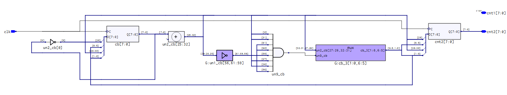

Tobias B. schrieb:
> Aufklaerung ist einfach besser als Religion. ;-)
Dann habe ich da mal einfach ohne groß nachzudenken als erstbestes
Beispiel zwei 8-Bit-Zähler implementiert, einem mit einem Signal als
Counter und einen mit einer Vraiablen. Meine Idee war, dass dabei ja
wohl das gleiche herauskommen dürfte:
library IEEE;
use IEEE.STD_LOGIC_1164.ALL;
entity Sig_vs_Var is
    Port ( clk : in  STD_LOGIC;
           cnt1 : out  integer range 0 to 255;
           cnt2 : out  integer range 0 to 255);
end Sig_vs_Var;
architecture Behavioral of Sig_vs_Var is
signal ca : integer range 0 to 255 := 0;
begin
   process begin
      wait until rising_edge(clk);
      ca <= ca + 1;
      if ca = 99 then ca <= 0;
      end if;
   end process;
   cnt1 <= ca;
22
   process
23
   variable cb : integer range 0 to 255 := 0;
24
   begin
25
26
      cb := cb + 1;
27
      if cb = 99 then cb := 0;
28
      end if;
29
      cnt2 <= cb;
30
   end process;
31
32
end Behavioral;

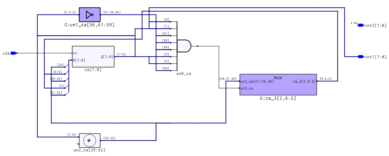

Insgesamt das gleiche Ergebnis(**), aber holla: der cnt2 hat 2 solcher
8-bit-Registersätze.
Klar, die Zuweisung an cnt2 ist ja auch getaket. Blöd aber auch, da kann
ich meinen "wait until"-Stil gar nicht beibehalten. Schade... :-/
(**) für die Screenshots des Synplify-RTL-Viewers habe ich jeweils einen
der beiden Prozesse auskommentiert

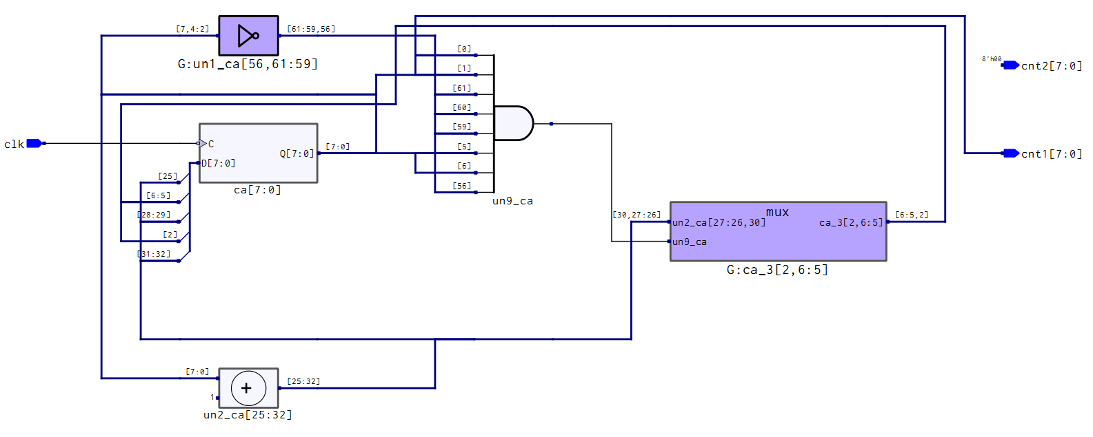

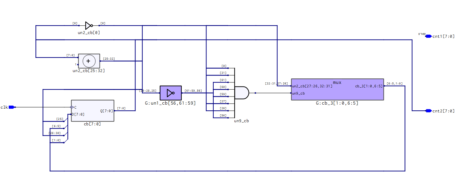

Gut, umgestellt auf den old-school Stil mit "if rising_edge":
library IEEE;
end Sig_vs_Var;
begin
   process (clk)
   begin
      if rising_edge(clk) then
         ca <= ca + 1;
         end if;
      end if;
   end process;
22
   cnt1 <= ca;
23
24
   process (clk)
25
26
   begin
27
28
         cb := cb + 1;
29
30
         end if;
31
      end if;
32
      cnt2 <= cb;
33
   end process;
34
35
end Behavioral;
Und jetzt sind auch die Ergebnisee die selben. Gut soweit.
Allerdings muss natürlich die Zuweisung "cnt2 <= cb;" ausserhalb des
getakteten Teils des getakteten Prozesses stehen, was an sich schon
wieder unschöner Coding-Stale ist. Denn in einem getakteten Prozess
sollten nicht neben dem getatketen Teil noch irgendwelche
kombinatorischen Geschichten abgehandelt werden. "Aber diese zuweisung
ist doch gar keine Logik" kann man jetzt sagen. "Aber sie sieht so aus
und deshalb muss man sich das extra anschauen" halte ich dann dagegen.
