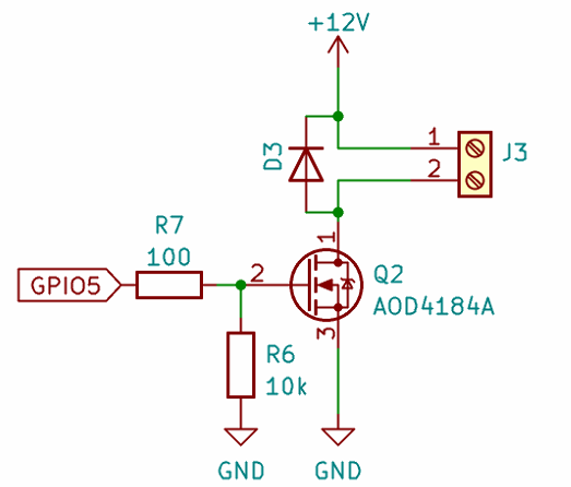

ich möchte mit einem ESP32 mehrere 12V Motoren (Aufdruck: 12V, AMPS:
1.6A, MAX.AMPS: 2.5A) schalten (nur an / aus. Kein PWM).
Das Ganze möchte ich NICHT mit Relais, sondern mit Mosfets lösen.
Hab zwar schon ein Paar "Projekte" umgesetzt, jedoch bisher noch nie mit
Mosfets gearbeitet.
Würde die Schaltung im Anhang so funktionieren?
Danke! :)
von micha (Gast)
Der ESP hat nur 3.6 V, schaltet der MosFet damit durch? Ich würde einen
kleinen Treiber davor setzen, eventell Optokopler / Transistor oder
Treiber-IC und den Fet mit den vollen 12V ansteueren
Es sollte so gerade klappen, aber richtig geeignet ist er nicht. Man
benötigt einen LLL Mosfet (LowLogicLevel), der auch bei 3,3V richtig
durchschaltet. Alternative ist ein Treiber.

von Εrnst B. (ernst)
> Mosfets gearbeitet.
Dann rein sicherheitshalber der Hinweis: Dein ESP-GND muss mit dem
12V-GND verbunden sein. Nur die Leitung vom GPIO zum Gate reicht nicht.
Sollte offensichtlich sein, aber dennoch tauchen hier regelmäßig Fragen
auf, bei denen genau das das Problem ist.

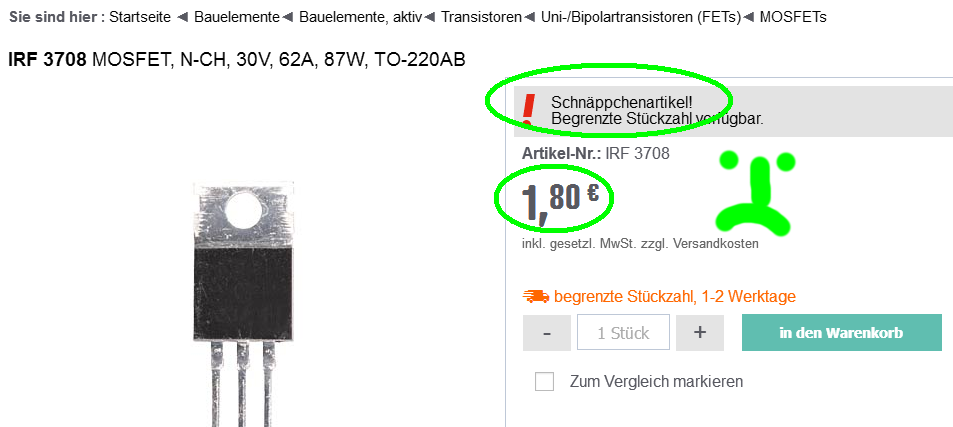

von Oster (Gast)
Wenn du die AOD4184A schon gekauft hast, kannst du einfach als Treiber
einen PNP Transistor zwischen 12V und Gate hängen. Falls nicht käme auch
der IRF3708 in Frage, dessen RDSon ist bei 2,8V noch spezifiziert.

von Benjamin Probst (Gast)
Danke für die ganzen Antworten :)
Bisher hab ich noch nichts gekauft. Bin gerade am Planen der Platine -
die würde ich gerne die Tage bestellen.
Oster schrieb:
> Falls nicht käme auch der IRF3708 in Frage
Den bekomme ich leider bei TME nicht. Und auch bei Reichelt gibt's den
nur als TO-220. SMD fänd ich cooler, da später die Platinenunterseite
sichtbar sein wird.

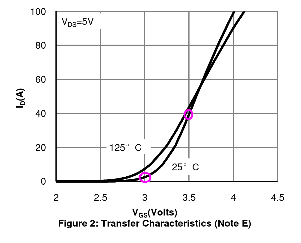

von Kuno J. (Gast)
Mit dem AOD4148 könnte es sehr eng werden, die Streuung der VGSth liegt
um +-0,5 Volt, d.h. wenn die Kurve genau im Durchschnitt liegt ist das
kein Problem, bei eine Fertigungstoleranz am unteren Ende sieht es mau
aus.

von Manfred (Gast)
> https://www.reichelt.de/mosfet-n-ch-30v-62a-87w-to-220ab-irf-3708-p90229.html
Auah ... Anhang.

Und den Gate-Widerstand? Wie berechnet man den? Die 100 Ohm in meinem
Bild oben hatte ich einfach aus einer anderen Schaltung geklaut.
MosFETs sind spannungsgesteuert, insofern braucht's den nicht. Weder zum
Schutz des FETs noch zum Schutz von normalen CMOS-Ausgängen.
Kann man aber einbauen, um z.B. die Schaltflanken abzuflachen und das
EMV-Verhalten zu verbessern.
Nachdem du nur schaltest, und keine PWM verwendest, ist der ziemlich
egal. 100 Ohm passen genauso wie 0 Ohm oder 10 Ohm. 1 kOhm wär auch noch
OK, wenn du den Pull-Down entsprechend vergrößerst (Spannungsteiler...)
Aber da schaltet der FET schon recht langsam, bleibt also lange im
verlustreichen Linearbetrieb.
Kannst ihn als "Angstwiderstand" sehen. Wenn z.B. dein Oszi-Tastkopf am
Gate abrutscht und es gegen Source kurzschließt, hat der µC-Ausgang
keinen Kurzschluss.
