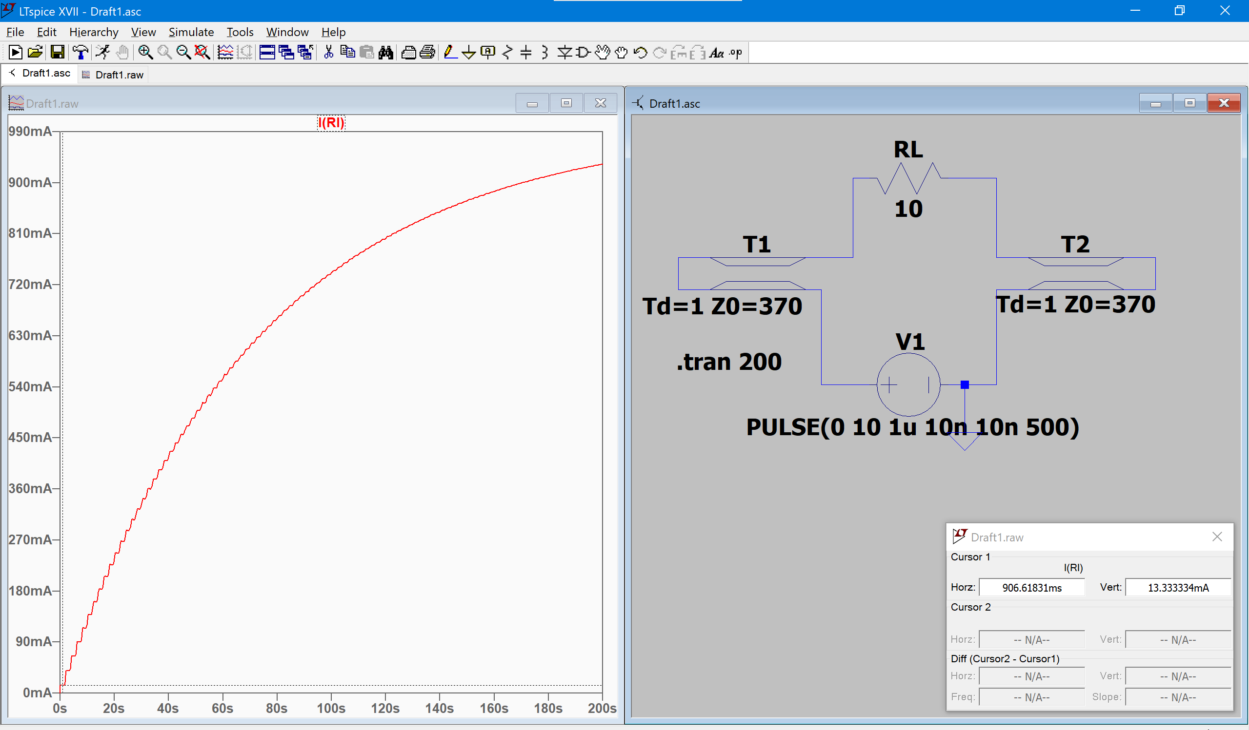

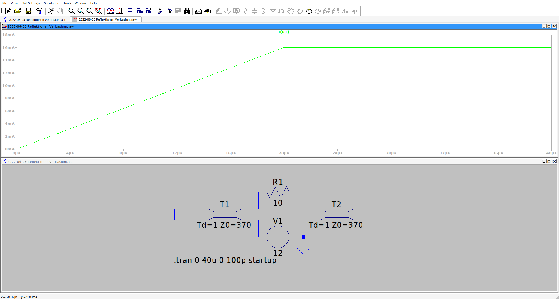

>Die Energie fließt direkt und auf kürzestem Weg von der Quelle zum >Verbraucher.
Aber manchmal lässt sie es dabei gemütlich angehen. Beispiel:
Reihenschaltung aus Spannungsquelle U, Schalter, Induktivität L und
Widerstand R (= Verbraucher). Alles auf einem Tisch dicht beieinander.
Wickelt man auf die Spule die doppelte Länge Draht, verdoppelt sich auch
L und damit die Zeitkonstante des LR-Glieds und es dauert doppelt so
lange, bis der Verbraucher z. B. den (1-e)-ten Teil der Spannung erhält.
Es wäre fatal, aus den in dem Video gemachten Aussagen den Schluss zu
ziehen, Leitungslängen seien grundsätzlich irrelevant. Das Gegenteil
trifft zu. Auch in seinem Experiment sind die 150000 km für die Lampe
relevant: Diese Entfernung bestimmt, wie lange nach dem
Einschaltzeitpunkt sich der Wellenwiderstand des Kabels noch auf die
Lampe auswirkt ("transienter Anteil").
An diesem Video mag man kritisieren, dass der Autor die Randbedingungen,
unter denen sein Experiment so wie dargestellt funktioniert, nur
flüchtig andeutet anstatt sie klar anzugeben¹, aber alles pauschal als
Quatsch abzutun, wird dem Mann nicht gerecht.
____________
¹ Der entscheidende Punkt ist folgender. Direkt nach dem Umlegen des
Schalters "sieht" die Lampe nur den Wellenwiderstand des Kabels
(anschließend immer weniger von diesem und immer mehr vom
Gleichstromwiderstand des Kabels; später im stationären Zustand nur noch
den Gleichstromwiderstand). Der ohmsche Widerstand der Lampe und der
Kabel-Wellenwiderstand bilden einen Spannungsteiler. Damit die Lampe nun
vom Start weg auch ordentlich brennt, darf am Wellenwiderstand nicht zu
viel Spannung abfallen. Dazu muss er viel kleiner als der
Lampenwiderstand sein. Nun kann man den Wellenwiderstand aber einfach
ausrechnen, weil man ja alle Kabel-Parameter kennt (Abstand der Adern =
1 m, Medium = Vakuum). Man kommt auf ungefähr 370 Ohm. Als Konsequenz
davon müsste die Lampe also z. B. 10 kOhm haben, damit ihr Widerstand
viel größer ist. 10 kOhm stehen nun arg im Konflikt zu einem schönen
Bild mit einer Autobatterie (12 V) und dazu einer gewöhnlichen Glühbirne
(10 W) im Sand, denn der Widerstand dieser Glühbirne ist mit 12²/10 Ohm
= 14.4 Ohm viel zu klein. Damit funktioniert das Experiment nicht wie
man es gerne präsentieren will, weil die Lampe nach dem Umlegen des
Schalters viel zu wenig Spannung abbekäme. Jetzt steht der Videomann vor
der Wahl: (1) Er machts physikalisch richtig, aber kompliziert:

Die Beschreibung von Lost in Music ist korrekt. Unmittelbar nach dem
Einschalten fließt in der Last ein Strom, der durch die Serienschaltung
von Wellenwiderstand und Lastwiderstand bestimmt ist. (Die Welle läuft
gleichzeitig auf Hin und Rückleiter los. Aus Sicht der Last wirkt hier
der Wellenwiderstand als Quellenwiderstand). Wenn man lange genug wartet
(viele Umläufe der Welle) stellt sich dann der Strom ein, der dem
Lastwiderstand entspricht.
Selbst so was lässt sich in LTSpice simulieren. Im Anhang: zwei sehr
lange Wellenleiter mit einer Laufzeit von 1s. Dass der Wellenwiderstand
bei der im Video genannten Geometrie 370 Ohm entpsricht glaube ich Lost
in Music mal (hab es nicht selbst nachgerechnet).
In der Mitte sitzen eine Last von 10Ohm und eine Quelle, die zu t=1µs
von 0V auf 10V springt.
Direkt nach dem Spannungssprung fließen in der Last 13,33mA. Die ergeben
sich aus 10V/(370Ohm+370Ohm+10Ohm)
Nach einigen Minuten (hunderten Umläufen der Welle) konvergiert der
Strom dann gegen 1A (10V/10Ohm).

Achim S. schrieb:
> Unmittelbar nach dem Einschalten fließt in der Last
> ein Strom,
Nee.
erstmal überhaupt kein Strom, sondern die Wellenfront
läuft durchs Kabel und baut in diesem ein elektrisches
und magnetisches Feld auf.
Wenn diese initiale Wellenfront dann bei der Last
angekommen ist, fließt in der Tat ein Strom durch die
Last, ...
> der durch die Serienschaltung von Wellenwiderstand
> der Last wirkt hier der Wellenwiderstand als
> Quellenwiderstand).
Hier könnte man noch einfügen, dass aufgrund der
Fehlanpassung von Leitung und Last eine Welle mit
umgekehrtem Vorzeichen von der Last zum Quelle
läuft, die, wenn sie dort angekommen ist, wieder
eine Veränderung von Strom und Spannung an der
Quelle bewirkt.
> Strom ein, der dem Lastwiderstand entspricht.
Das ist korrekt.
(Der Rest auch.)

Egon D. schrieb:
> Nee.
> Last, ...
Wenn die Last am Ende des Wellenleiters sitzen würde, dann würde sie
erst 1s nach Einschalten etwas vom Strom sehen.
Die Last sitzt aber am Anfang des Wellenleiters (direkt neben der
Quelle). Die selbe Wellenfront, die von der Quelle aus losläuft, läuft
auch (mit umgekehrten Vorzeichen) von der Last aus los. Deswegen fließen
unmittelbar nach dem Einschalten die 13,33mA.
> Quelle bewirkt.
Eben: genau das ist der Strom, der unmmittelbar nach dem Einschalten
durch die Last fließt.

Abdul K. schrieb:
> Und gemessen am konzentrieren Element.
Und trotzdem ergibt sich der Strom (in Last und in Wellenleiter) aus der
Serienschaltung von Lastwiderstand und Wellenwiderstand. Genau das hatte
LostinMusic beschrieben. Du hast widersprochen, und ich kann immer noch
nicht nachvollziehen, wo du einen Fehler in der Argumentation von
LostinMusic siehst.
>> Last, ...
> dann würde sie erst 1s nach Einschalten etwas vom
> Strom sehen.
Mea culpa. Mea maxima culpa.
Ich habe das Schaltbild nicht genau genug angeguckt.
Entschuldigung.
> neben der Quelle). Die selbe Wellenfront, die von der
> Quelle aus losläuft, läuft auch (mit umgekehrten
Hmmja... ich würde es zwar ein wenig anders ausdrücken,
aber wir sind uns augenscheinlich einig darin, dass in
der Zeit vom Einschalten bis zur Ankunft des ersten
Echos schlicht und simpel ein unverzweigter Stromkreis
vorliegt -- nämlich eine Reihenschaltung aus Quelle,
Z0_T1, Last und Z0_T2.
Bei mir nicht.
Im Unterschied zu dir simuliere ich einen idealen Schalter.
Was ich da sehe, weiß ich noch nicht so genau, man beachte den maximalen
Timestep von 100ps.
