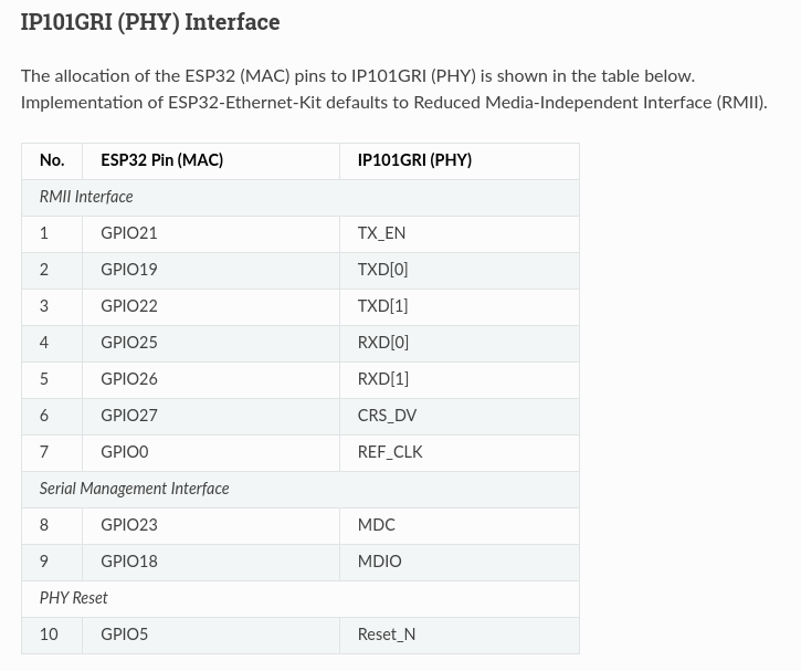

An welche Pins des ESP32 schließt man das Ethernetkabel an?
von Εrnst B. (ernst)
der ESP32 hat nur den MAC integriert, den PHY brauchst du extern dazu.
An den geht dann das Ethernetkabel.
Beispielschaltung kannst du dir vom "Ethernet-Kit" abschauen:
https://docs.espressif.com/projects/esp-idf/en/latest/esp32/hw-reference/esp32/get-started-ethernet-kit.html
von Timo (Gast)
So ein Ungetüm an (Be)Schaltung soll besser sein wie ein W5500? Was ist
am W5500 instabil?
Das musst du wissen. Ich hab nur deine Frage zum Ethernet-Anschluss an
den ESP32 beantwortet.
Und "Ungetüm"? Du solltest dir nicht den kompletten Schaltplan des
Eval-Boards anschauen, sondern nur die Verbindung
ESP32<->PHY<->Übertrager<->Ethernet-Buchse...
Das ganze USB, PoE, ... Gewurschtel hat der W5500 ja auch nicht.
Statt dem PHY aus dem Beispiel-Schaltplan könntest du z.B. auch sowas
nehmen:
https://www.ebay.de/itm/272371215716
Statt dem ESP32 auch einen RP2040 oder sonstigen ARM mit Ethernet-MAC.
