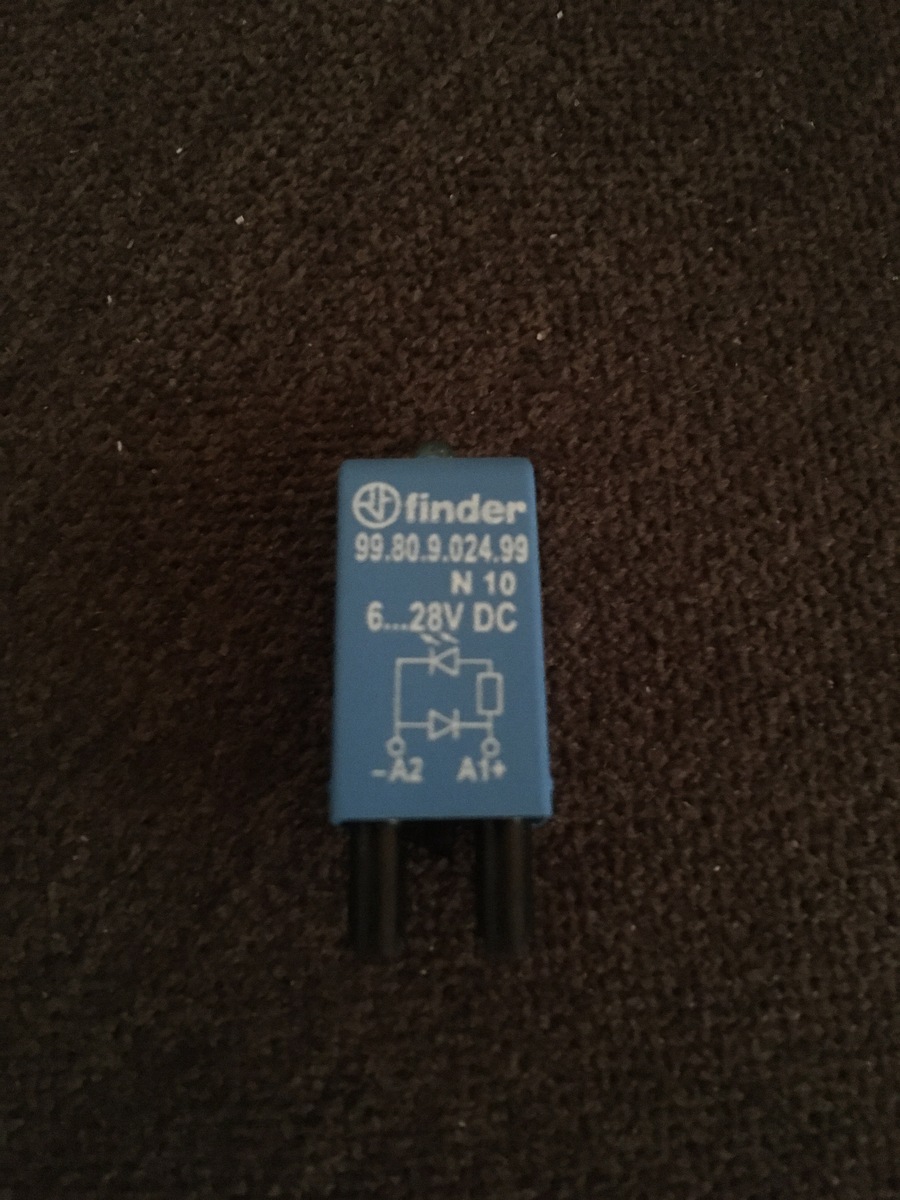

Hallo zusammen, ich kann mir folgendes nicht erklären: Bei diesem Koppelrelais von Finder: https://www.voelkner.de/products/37008/Finder-49.52.7.012.0050-Relaisbaustein-Nennspannung-12-V-DC-Schaltstrom-max.-8A-2-Wechsler-1St..html?itm_source=info&itm_medium=swiper__container--last_seen&itm_campaign=37008 ist diese Freilaufdiode verbaut: https://www.elektromax24.de/10-st.-finder-emv-modul-99.80.9.024.99-led-freilaufdiode Das Koppelrelais habe ich dann mit A1 auf minus und A2 auf plus angeschlossen und klack war die Sicherung draußen. (ohne, dass an den Schaltausgängen des Relais etwas angeschlossen war) Das hat mich dann doch etwas erstaunt. ich habe dann u.a. einaml den Durchgang der Freilaufdiode geprüft und der ist von beiden Seiten gegeben. Ich habe somit einen Kurzschluss zwischen A1 und A2, klar dass die Sicherung fliegt. Jetzt habe ich dann gesehen, dass auf der Freilaufdiode steht (im verbauten Zustand im Koppelrelais war das nicht so gut zu erkennen), dass minus auf A2 und plus auf A1 kommt. Ich habe es dann falsch herum angeschlossen, jedoch konnte ich dadurch die Freilaufdiode GLEICH zertört haben ??? rein optisch (Bild) und geruchlich ist an ihr überhaupt nichts festzustellen. Wie gesagt, beim ersten (falsch herum) anschließen flog schon die Sicherung. (12Volt 10A Solarregler als Spannungsquelle) Ich würd mich freuen, wenn mir dabei jemand weiter helfen könnte. Viele Grüße

Han T. schrieb: > Ich habe es dann falsch herum angeschlossen, jedoch konnte ich dadurch > die Freilaufdiode GLEICH zertört haben ??? Aber sicher doch.

Han T. schrieb: > Das Koppelrelais habe ich dann mit A1 auf minus und A2 auf plus > angeschlossen und klack war die Sicherung draußen. (ohne, dass an den > Schaltausgängen des Relais etwas angeschlossen war) Auf dem Relais ist explizit angegeben, das A1 an PLUS und A2 an MINUS angeschlossen ist. Wenn du dich nicht daran hälst, fließt sämtlicher Strom, den dein Netzteil hergibt, durch die Freilaufdiode. Offensichtlich war das mehr, als die Sicherung zulassen wollte. > Das hat mich dann doch etwas erstaunt. Wieso?

Han T. schrieb: > Ich habe es dann falsch herum angeschlossen, jedoch konnte ich dadurch > die Freilaufdiode GLEICH zertört haben ??? Durchaus. Silizium schmilzt meistens schneller, als Sicherungen auslösen.

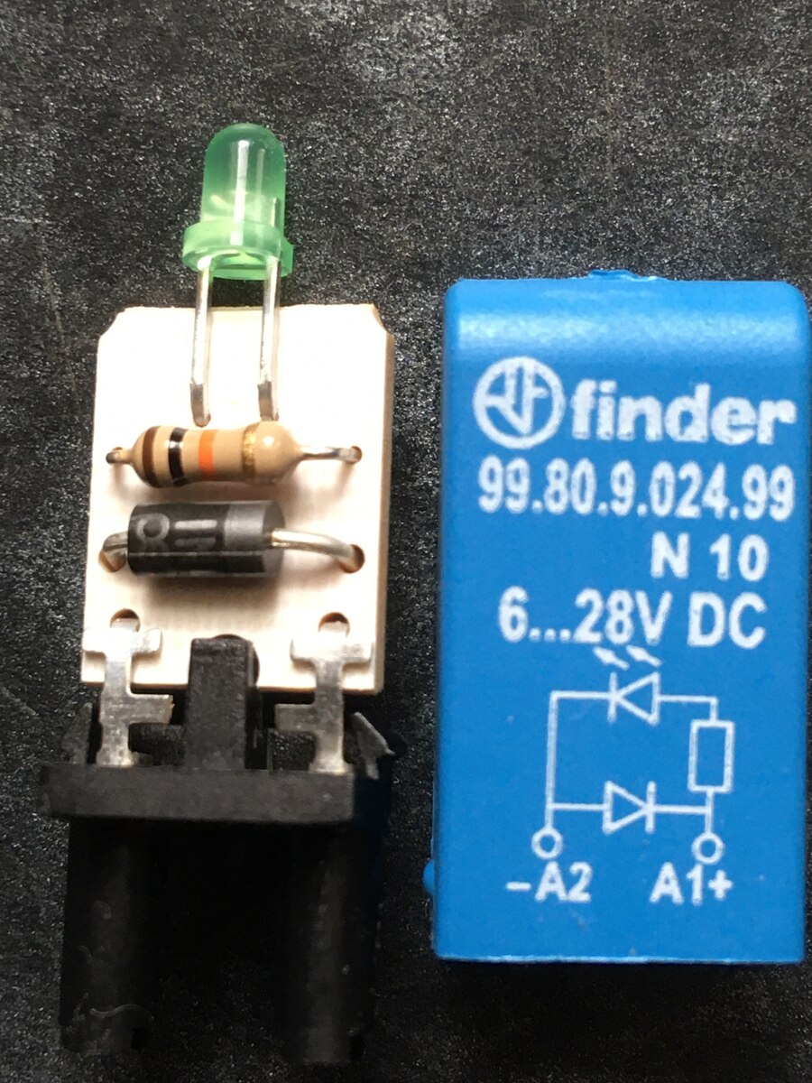

Du kannst das Ding auch aufmachen und die Diode ersetzen. Zumindest bei mir ging das relativ problemlos auf, da ist quch kein Hexenwerk drin
Oder einfach eine 1N400x für ca. 0,02€ parallel an A1/A2
Han T. schrieb: > Finder Freilaufdiode defekt oder zerstört? Beides, nachdem Du sie "abgemurkst" hast.
danke für den Tip, dann werde ich die Freilaufdiode mal öffnen... hat geklappt (Photo) mit der Bestimmung der Diode, das habe ich noch nie (lang ist es her) gemacht, falls da jemand Lust hat und mir auf die Sprünge helfen möchte, wäre ich nicht abgeneigt. ich schau auch schon mal, ob ich da schlau draus werde

Han T. schrieb: > > mit der Bestimmung der Diode, das habe ich noch nie (lang ist es her) > gemacht, falls da jemand Lust hat und mir auf die Sprünge helfen möchte, > wäre ich nicht abgeneigt. Steht eh drauf. Das am Foto sichtbare "1N" lässt stark auf eine 1N400x vermuten. Für deine Anwendung: x, was auch immer du findest.
ah gut das es euch gibt: hätte jetzt da etwas ganz anderes"entziffert" hab die Diode mal ausgelötet: 1N400 oec12... kann es aber nicht genau sagen, ob das stimmt. sagt das euch was?

neuer Versuch des entzifferns: 1N4007 OEC127P wobei das Erechts zum O geschlossen ist.

Han T. schrieb: > 1N4007 Dann hast du doch die genaue Typennummer.
H. H. schrieb: > Dann hast du doch die genaue Typennummer das darunter ist dann der Hersteller oder sonstiges, nichts relevantes?
#7094314
Han T. schrieb: > H. H. schrieb: >> Dann hast du doch die genaue Typennummer > > das darunter ist dann der Hersteller oder sonstiges, nichts relevantes? Chargennummer.
