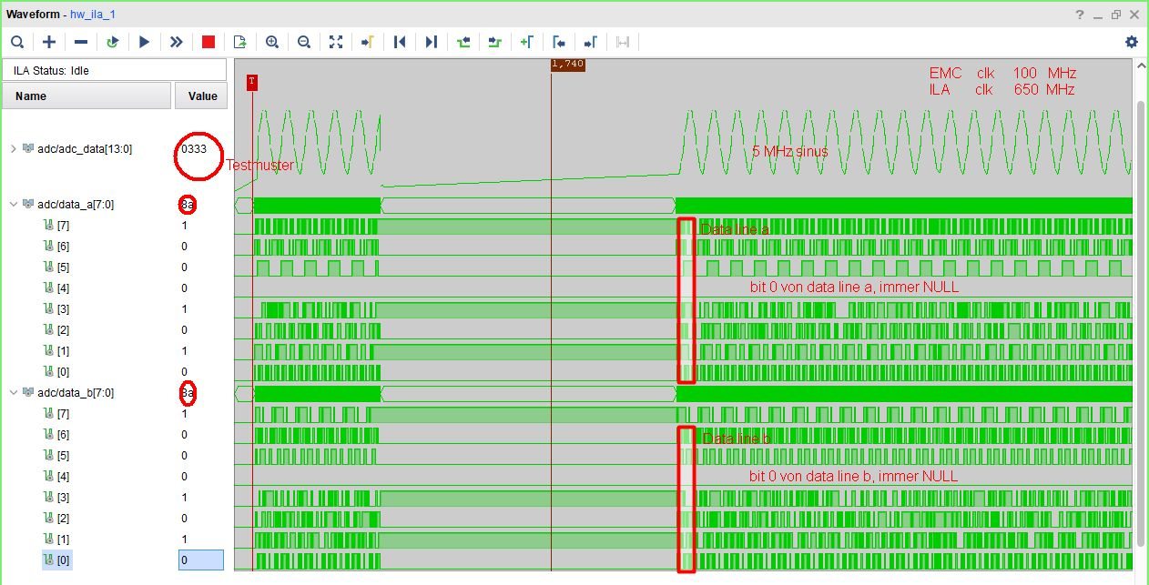

So, habe fertig...
Ich habe mal einige Infos angehangen, wie ich das jetzt gelöst habe.
Zum Serdes:
Der Serdes arbeitet immer im DDR Format. Hat man Daten im SDR Format,
benutzt man einfach jedes 2. bit am Ausgang.
Das Prinzip ist eigentlich recht einfach.
Bei mir geht der DCO clock vom ADC (400 MHz) und der Frame clock (100
MHz) über LVDS Buffer direkt an den Serdese3. Die Datenleitung habe ich
mit einem idelay3 etwas verzögert (empirisch ermittelt).
Nun der Trick:
Aus dem Serdes kommen dann parallele Daten, gewonnen aus dem input
Stream.
Diese Daten sind dann noch nicht richtig aber wegen des Frame clocks
immer gleich!
Nun kann man sich bequem aus zwei samples das gewünschte bit Muster
zusammenbauen. Das bedeutet nur einen Takt Verzögerung (10ns).
Die gesamte bit-slpi Logik ist damit überflüssig.
Kann man im Xapp 1208 bitslip logic page 10! nachlesen.
Ich habe versucht, das in den Bildern deutlich zu machen und hoffe
anderen damit helfen zu könne.
Eine Frage habe ich aber noch. Wie kann man die clock Leitungen am
besten verzögern, wenn das notwendig wird? Mit dem clock wiz kann man
zwar die Phase einstellen, aber viel zu grob!
Das idelay3 darf keine clock Leitungen treiben!
Viele Grüße,
MM
Gast #7128052
Genau, wenn man den Frameclock wie Daten behandelt, dann kann man
darüber seine echten Daten alignen ohne Bitslip.
