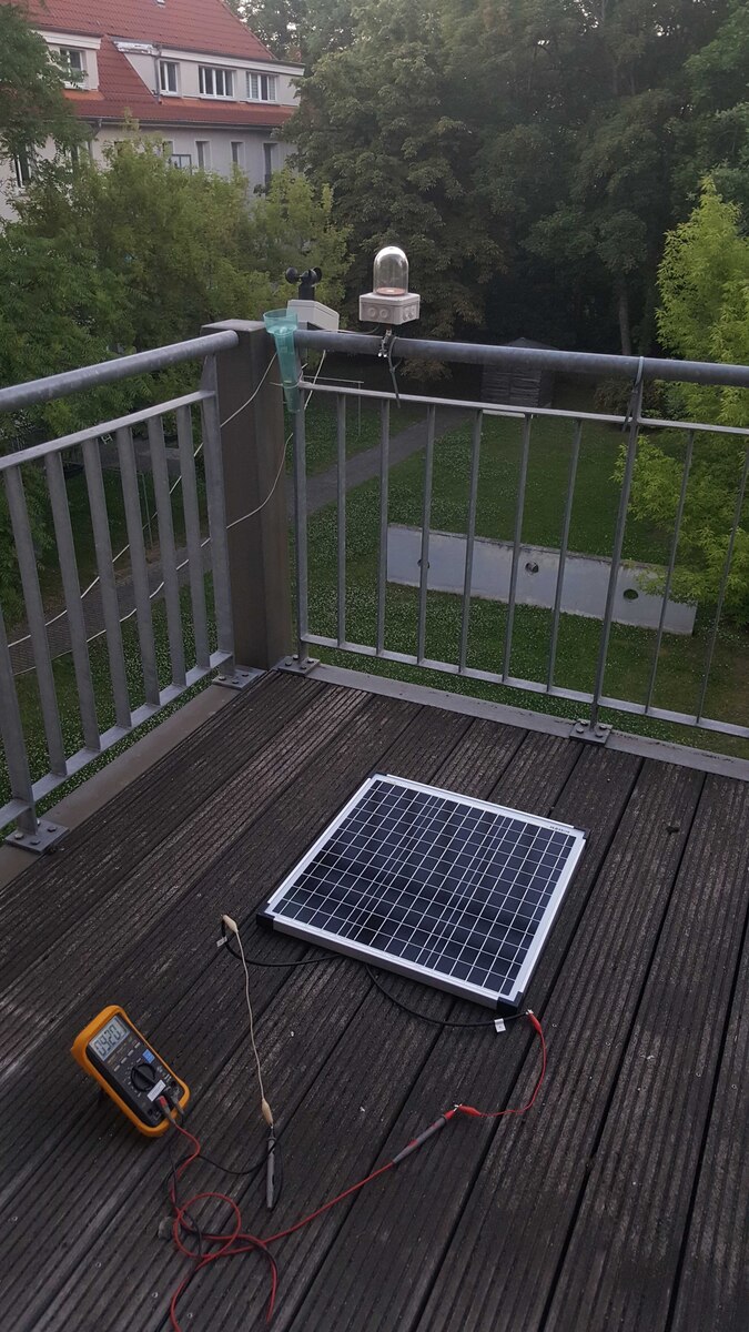

Geschätztes Forum, an einem Solarmodul 12V / 50W soll jeweils die maximale Leistung des Moduls, egal ob beschattet, optimale Besonnung, oder diffuse Lichteinstrahlung, zur Verfügung stehen. Wie würdet Ihr messtechnisch die MPP-Spannung ermitteln? Vorhergender und artverwandter Beitrag: Beitrag "Home Solarkraftwerk Solaranlage selber bauen Eigenbau" https://de.wikipedia.org/wiki/Maximum_Power_Point_Tracking Danke Bernhard
Im Grunde hast Du doch schon alles genannt, was Du brauchst. Man fährt den Spannungsbereich des Solarmoduls durch, bis das Produkt aus Strom und Spannung maximal ist. Die einfachste Lösung dafür ist ein einfacher Hillclimb-Algorithmus - mach einen Schritt, wenn die Leistung kleiner ist als vorher, wechsle die Richtung. In der Praxis kann man das noch ein wenig verfeinern, so daß das Ganze bei Bewölkung nicht durcheinanderkommt usw., aber für die reine Messung braucht man das nicht unbedingt.

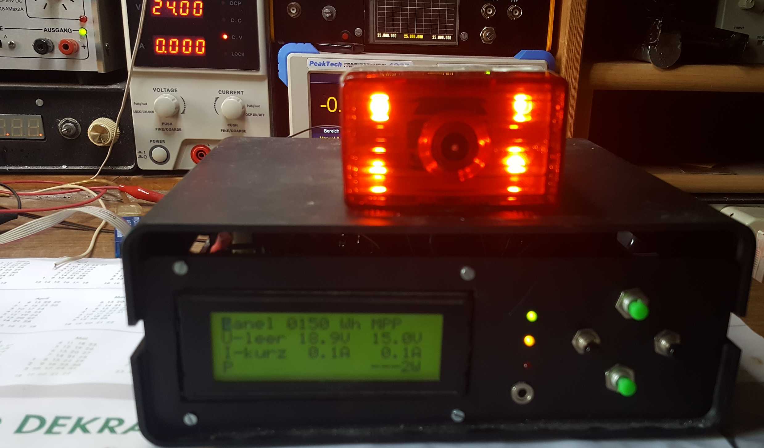

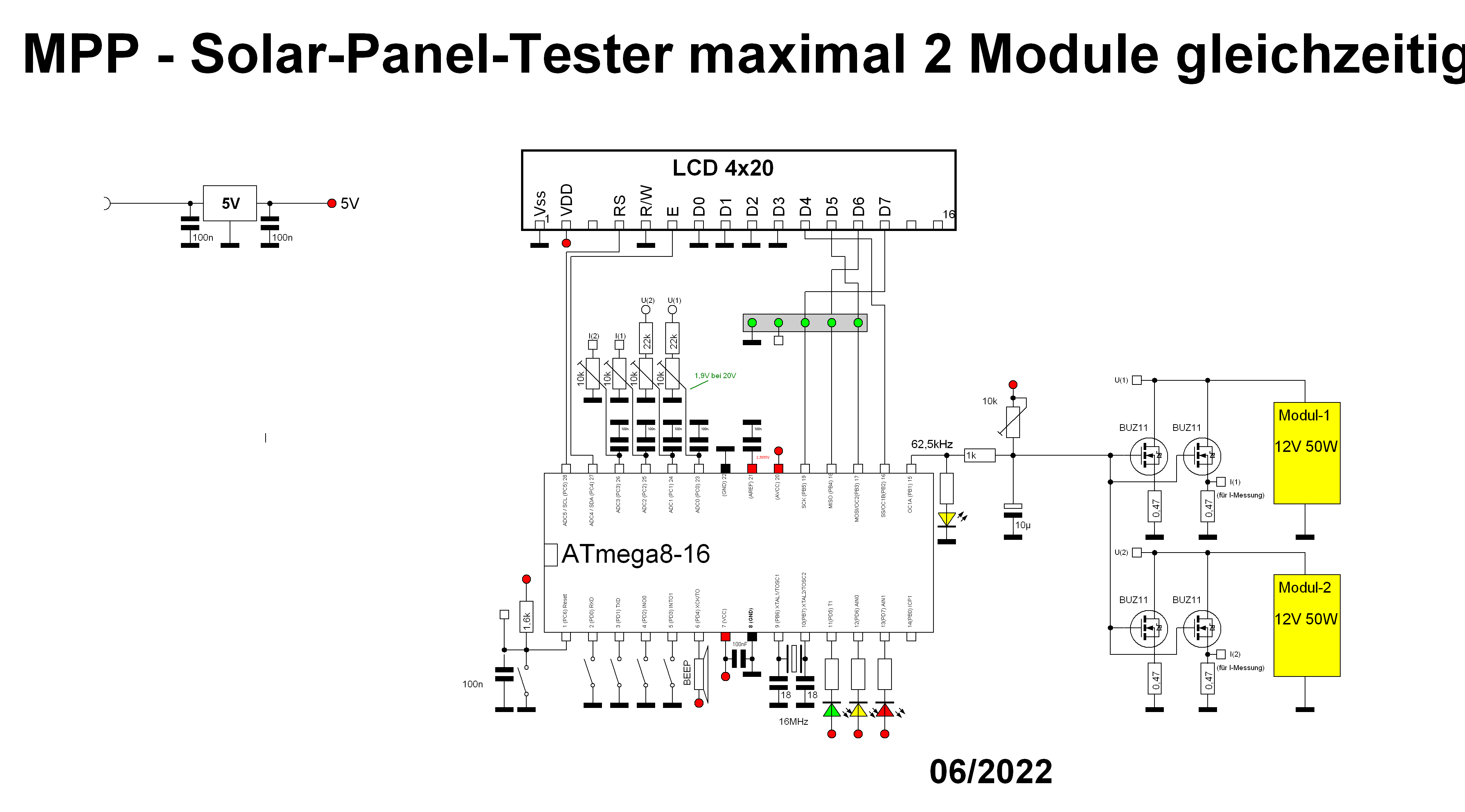

Zunächst soll ein kleines Messgerät entstehen, welches mir die abgegebene Energiemenge im MPP-Modus pro Tag ermitteln und in Wh bzw. kWh anzeigen soll. Minütlich soll die Messung erfolgen, sonst wird alles ziemlich warm und das wollen wir nicht ^^ Prinzip: Einen BUZ11, oder mehrere im Parallelbetrieb, würde ich gern als 50W Last verwenden, laut Datenblatt verträgt er 75W bei idealer Kühlung. Bei permanenter Leistung am BUZ von 30W erwärmt sich der verbaute Kühlkorper, ohne Lüfter, schon auf ca. 60°C. Frage: Da der BUZ11 eine blöde Kennlinie besitzt und eine Gatespannung von 2,6...3,6V benötigt,bei I(Drain)0...3A, könnte man mit einem Widerstandsnetzwerk und einer Regelspannung 0...5V, PWM eines µC, zur Verfügung stellen. Wie würdet Ihr die Widerstände R1, R2 und R3 dimensionieren, damit man von der Regelspannung 0...5V auf eine Gatespannung 2,6...3,6V kommt? Der Widerstand "R" mit 0,5 Ohm dient später zur Strommessung.

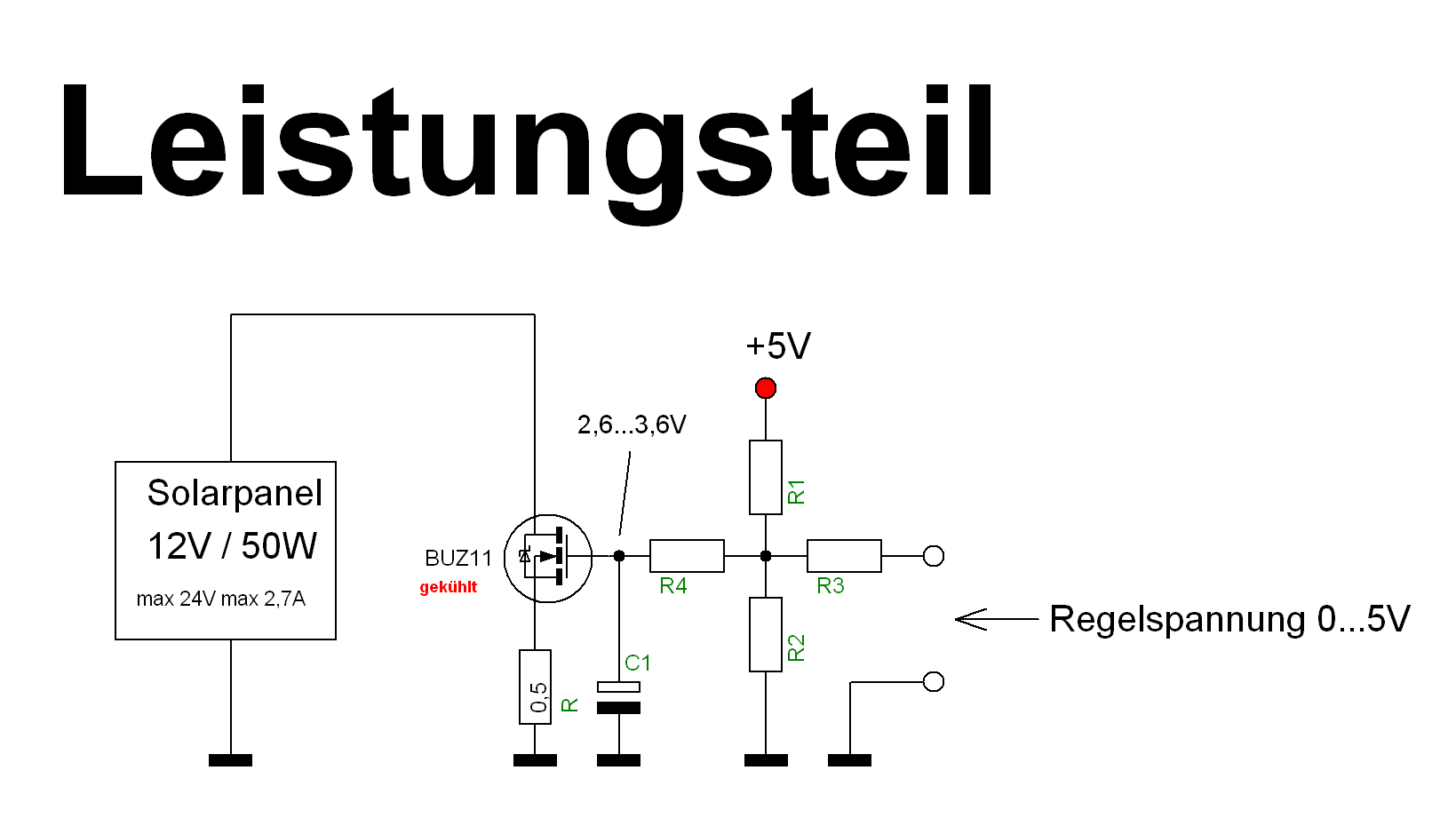

Bernhard S. schrieb: > Widerstände R1, R2 und R3 dimensionieren, d R1=0 Ohm R2,R3=unendlich BUZ11 geht prinzipiell in Ordnung weil er eine DC Kurve im Datenblatt hat, aber auch bei optimaler Kühlung (in 25 GradC kaltem Wasser) bei 20V erreicht er nicht ganz deine 2.7A. Du brauchst 2 oder mehr in Parallelschaltung für 50W und damit fangen deine Probleme an, denn keine 2 BUZ11 verhalten sich gleich. https://pdf1.alldatasheet.com/datasheet-pdf/view/22129/STMICROELECTRONICS/BUZ11.html
R2=R3 gegen unendlich funktioniert zwar, aber eine 8Bit PWM würde dann nur in einem sehr kleinen Bereich mit grober Abstufung arbeiten.

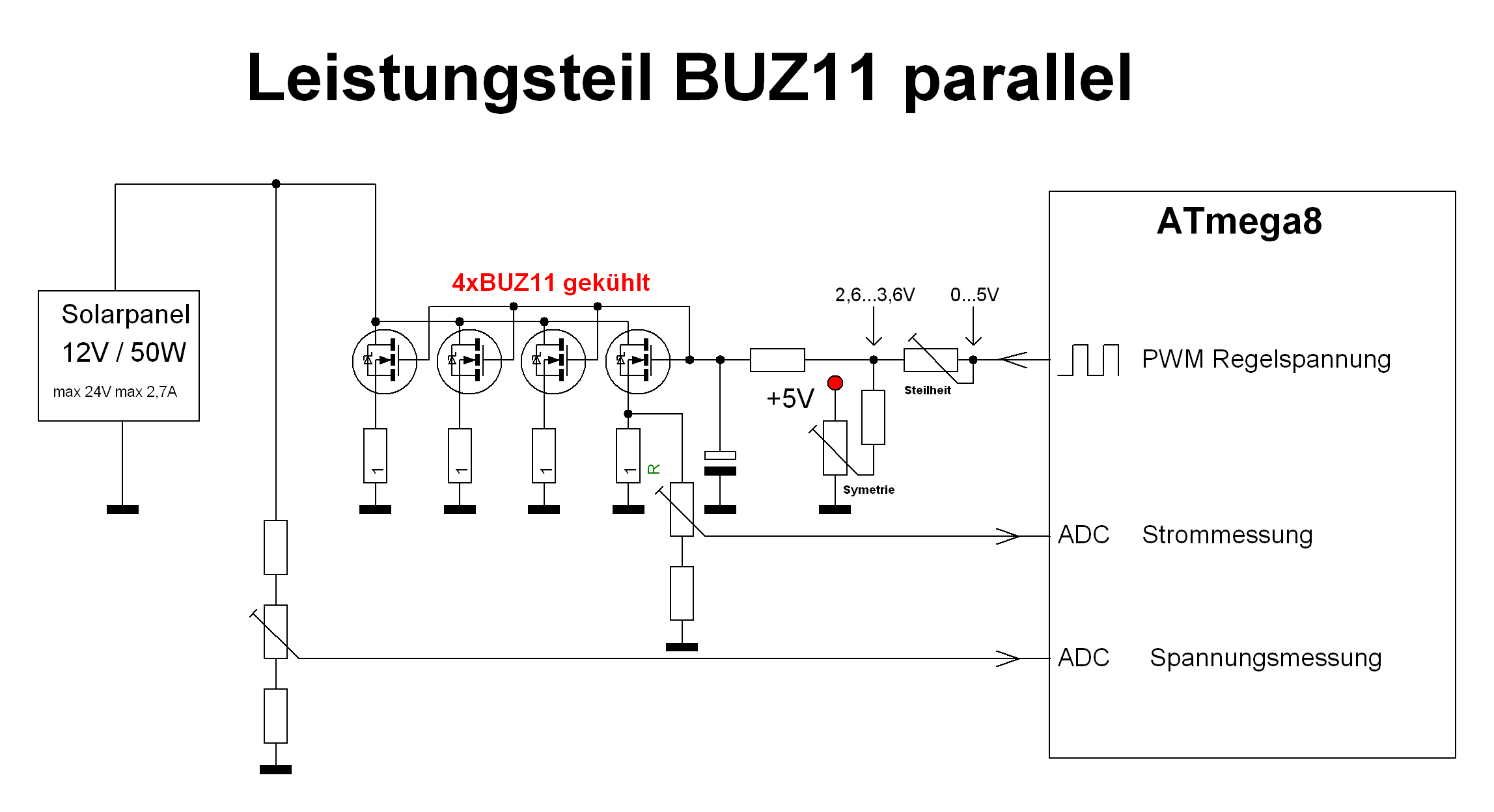

Bernhard S. schrieb: > Frage: Da der BUZ11 eine blöde Kennlinie besitzt und eine Gatespannung > von 2,6...3,6V benötigt,bei I(Drain)0...3A, könnte man mit einem > Widerstandsnetzwerk und einer Regelspannung 0...5V, PWM eines µC, zur > Verfügung stellen. > > Wie würdet Ihr die Widerstände R1, R2 und R3 dimensionieren, damit man > von der Regelspannung 0...5V auf eine Gatespannung 2,6...3,6V kommt? Vergiss es. So macht man das nicht. Die Ugs/Id Kennlinie des BUZ streut wie bei jedem anderen Mosfet auch und ist auch noch Temperaturabhängig. Dazu gibts zig Kurven im Datenblatt. Du braucht eine regelbare Konstantstromquelle mit Mosfet. Hier werden sie geholfen: https://www.mikrocontroller.net/articles/Konstantstromquelle#Konstantstromquelle_mit_Operationsverst%C3%A4rker_und_Transistor Etwas nach unten scrollen, dann kommt die Schaltung mit Mosfet. Wenn du mehrere BUZ11 parallel schalten willst -> die Schaltung für jeden BUZ11 aufbauen, nicht einfach die BUZ11 parallel schalten. Die laufen dir sonst thermisch davon.
#7098029

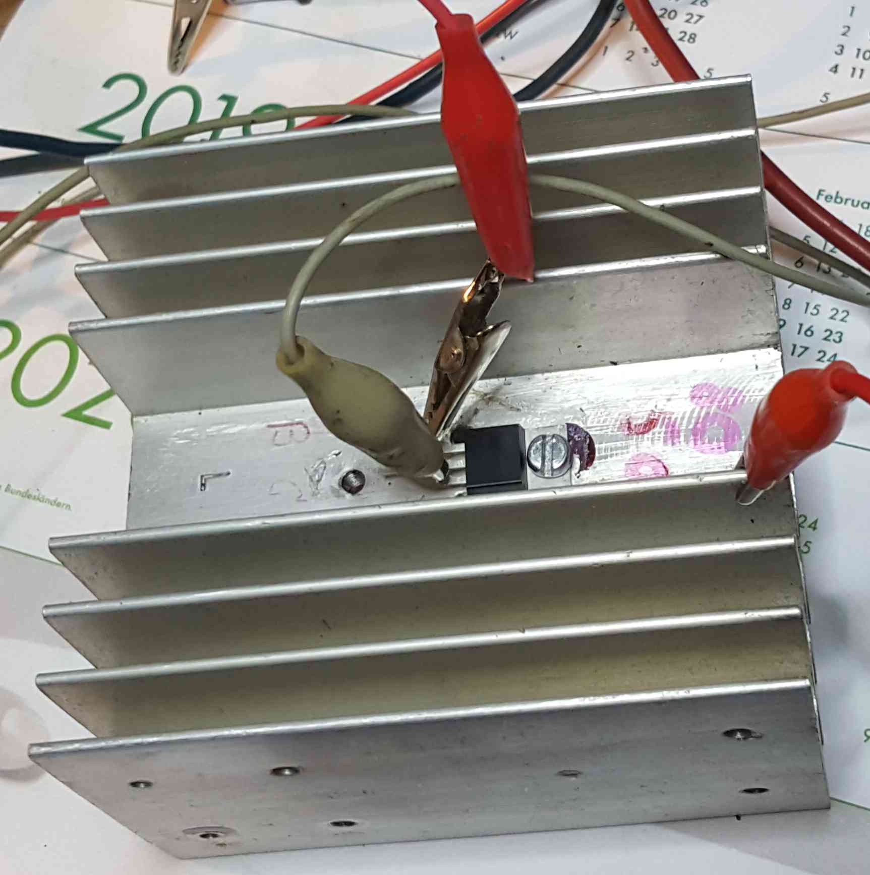

Bernhard S. schrieb: > Einen BUZ11, oder mehrere im Parallelbetrieb, würde ich gern als 50W > Last verwenden, laut Datenblatt verträgt er 75W bei idealer Kühlung. Leistungs-MOSFETs im Analogbetrieb, und dann noch parallel geschaltet... Eine ganz schlechte Idee. Verheize die Leistung in Widerständen, die können das vertragen.
Andreas M. schrieb: > Vergiss es. So macht man das nicht. Die Ugs/Id Kennlinie des BUZ streut > wie bei jedem anderen Mosfet auch und ist auch noch Temperaturabhängig. > Dazu gibts zig Kurven im Datenblatt. Leder BUZ11 begommt noch einen 1 Ohm Sourcewiderstand als Gegenkopplung spendiert, damit kompesieren sich die Kennlienunterschiede. H. H. schrieb: > Eine ganz schlechte Idee. Warum? Gegen welchen Parameter würden wir verstoßen? Jobst Q. schrieb: > Ein Solarmodul mit Akku und einem MPPT-Regler laufen lassen und die > Werte aufzeichnen. Genau das soll das Ziel dieses Gerätes sein ;-)
#7098342
Bernhard S. schrieb: > Gegen welchen Parameter würden wir verstoßen? SOA
Bernhard S. schrieb: > Warum? Gegen welchen Parameter würden wir verstoßen? Das wird kompliziert. Ich würde einen einstellbaren step-down regler und eine widerstandsbank verwenden.
Prinzipschaltung mit BUZ11 im Parallelbetrieb. Prinzip: Die PWM (Pulsweitenmodulation) 0...5V stellt die Ugs für die BUZ betreit. Und steuert den Strom. Am Sourcewiderstand entsteht eine Spannung, welche zur Strommessung genutzt wird. Die Spannung des Solarmoduls wir runtergeteilt dem µC zugeführt. Die BUZ11 dienen als Last.
So funktioniert die Strommessung nicht. Bei FETs sind die Exemplarstreuungen recht hoch, durch den gemessenen Zweig kann ein komplett anderer Strom fließen als durch die nicht gemessenen. Nimm doch einfach einen Transistor, der alleine dick genug für die komplette Leistung ist. Das kann auch ein bipolarer Typ sein, als Darlingtonstufe, dann braucht man für die paar Ampere auch keine hohe Treiberleistung. Am besten irgendwas Dickes aus der Audio-Ecke wie den 2SC5200 oder der 2N3055 Dinosaurier sollte mit 100W auch gut klarkommen.
Bernhard S. schrieb: > Die PWM (Pulsweitenmodulation) 0...5V stellt die Ugs für die BUZ > betreit. > Und steuert den Strom. Die Vgsth eines BUZ11 liegt laut Datenblatt zwischen 2.1 und 4 V. Bei Deinen angedachten 3.6V Gatespannung ist der eine Mosfet noch zu, während durch den anderen gut und gerne ein halbes Ampere durchfließt. Welche Ströme wolltest du nochmal messen? Der Source-Widerstand ist viel zu klein um da irgendwas auszugleichen.

Bernhard S. schrieb: > Prinzipschaltung mit BUZ11 im Parallelbetrieb Kurz gesagt: so nicht. Weisst du denn überhaupt nicht, wir MOSFETs funktionieren ?
MaWin schrieb: > Bernhard S. schrieb: >> Prinzipschaltung mit BUZ11 im Parallelbetrieb > > Kurz gesagt: so nicht. Warum nicht, wenn kein Datenblatt-Parameter verletzt wird, eine nachvollziehbare Erklärung würde uns alle erfreuen :-) Helge schrieb: > Daher denke ich, man braucht kein extra einschränkendes Netzwerk für die > Gatespannung. Da hast Du Recht, wird nicht zwingend benötigt, geht auch so. Aber, schau Dir mal die Kennlinie an https://www.mikrocontroller.net/attachment/560079/BUZ11_Kennlinie.jpg nur in einem kleinen Bereich der Gatespannung lässt sich der Drain-Strom vernünftig steuern, mit einem R-Netzwerk, wird dieser Bereich schön gedehnt.
#7098880
Im Prinzip ja, aber der steuerbare Bereich wandert mit der Temperatur. Dazu kommt der Abfall am Meßwiderstand. Übrigens wirds erheblich weniger Verlustleistung am Mosfet, wenn man eine H4-Lampe in Reihe schaltet.
Helge schrieb: > Im Prinzip ja, aber der steuerbare Bereich wandert mit der > Temperatur. Da die Messung nur wenige ms dauert, wird die Temperatur kaum steigen, selbst wenn dann ändert sich zwar der Strom, aber auch die Spannung über dem Panel. P=U*I > Dazu kommt der Abfall am Meßwiderstand. Dieser Spannungsabfall über den Widerstand ist sogar gewünscht, dient als Gegenkopplung , falls die BUZ-Exemplare etwas streuen ud als Messwiderstand für den Strom I=U/R.

Bernhard S. schrieb: > Da die Messung nur wenige ms dauert Wie groß ist C deines Solarpanels? Wie lange braucht deine Gatespannung zum stabilisieren? Wenige ms pro Messung sind immer noch viele ms für viele Messungen.
Eine echte PWM, wo die FETs sauber ein- und ausgeschaltet sind. Deine Idee ist einfach Müll, allenfalls bipolar halbwegs sinnvoll. --- Und deine jetzige Äußerung ist unter aller Sau! Es gibt auch keine steuerbare Schreibberechtigung nur um unliebsame User zu diskriminieren. Andere möchten vielleicht saubere Lösungen hören und umsetzen. Ist eben ein Forum.
Abdul K. schrieb: > Eine echte PWM, wo die FETs sauber ein- und ausgeschaltet sind. Den Panel-Strom mit PWM steuern, 24V / 2,7A, ob diese Schaltung dann eine EMV-Messung übersteht, wird eher ein Störsender werden. Damit könnte man zwar die Leerlaufspannung und den Kurzschlussstrom messen, aber die MPP-Spannung nicht. Ganz grob: P=0,8 x U(Leerlauf) x I(Kurzschluss)

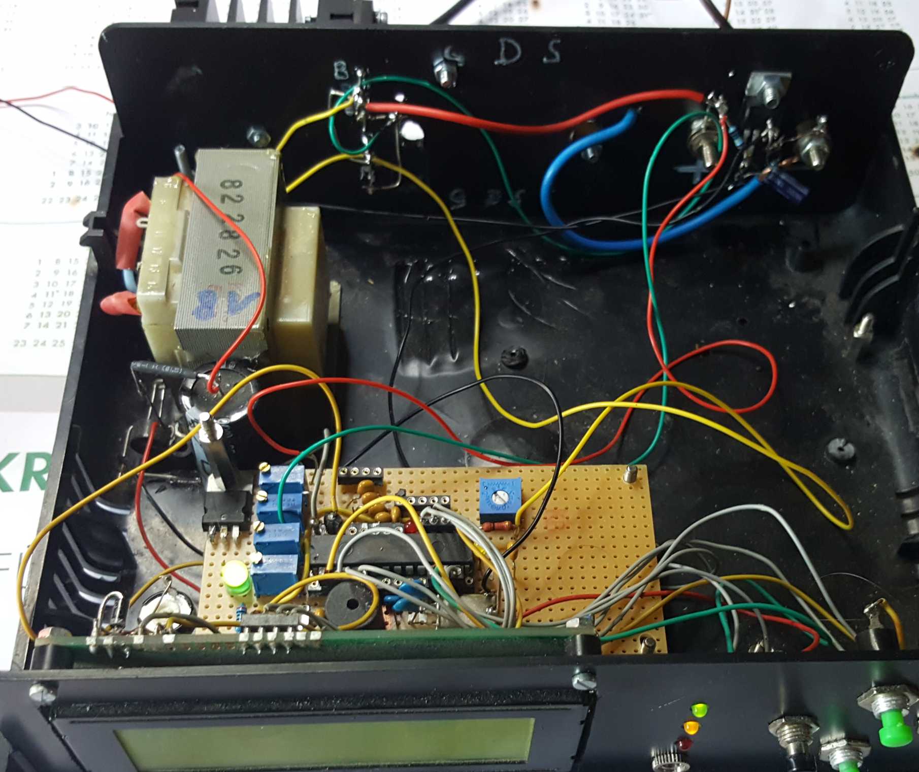

Der Prototyp Version-1. Im Minutentakt wird für wenige ms der Strom durch die FETs (BUZ11) von NULL auf Maximum des Panels hochgefahren, indem die PWM von 0% auf 100% erhöht wird. Dabei die Spannung am Panel und der Strom durch die Source-Widerstände gemessen und die Leistung P=U*I berechnet. Wenn die Leistung am höchsten ist, ist MPP erreicht. Die MPP-Spannung, MPP-Strom und MPP Leistung steht nach einem Messvorgang sofort zur Verfügung. Da sich die FETs und die R kaum erwärmen, könnte ev. auf Kühlkörper verzichtet werden :-)
Bernhard S. schrieb: > Im Minutentakt wird für wenige ms der Strom So wie ich MPPT verstanden habe, ist doch gerade das kontinuierliche Nachführen der "Witz" an der ganzen Geschichte. Warum willst du das nun zeitlich diskret machen? Zu dem Punkt wohin mit der Leistung: Großen Akku voll machen, Wärmespeicher voll machen, Schwungrad auf Trab bringen usw. Sollten tatsächlich alle Energiespeicher voll seien, sich drüber freuen und den MPPT per "AllesRandvoll-Signal" auf "Aus" schalten lassen.
J. T. schrieb: > Bernhard S. schrieb: >> Im Minutentakt wird für wenige ms der Strom > > So wie ich MPPT verstanden habe, Antwort: siehe Überschrift "MPP - Solar-Panel-Tester" https://www.mikrocontroller.net/attachment/560708/MPP_Tester_V1.png

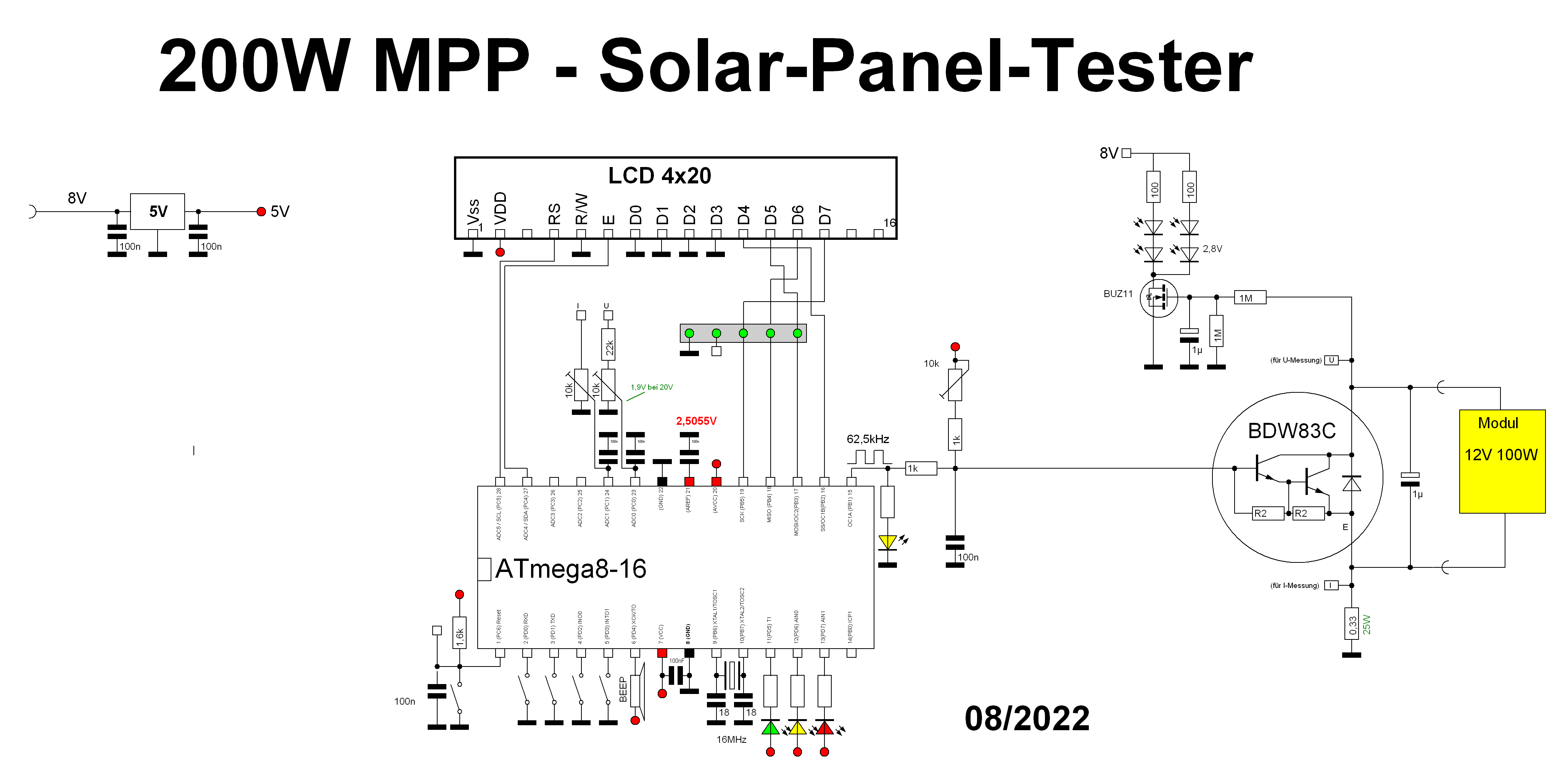

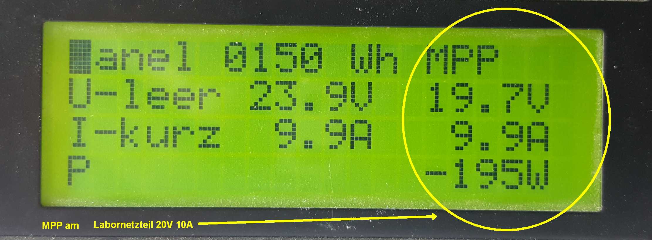

Der 200 Watt 20V 10A Prototyp. Hinweis: Beim 200W Messdurchlauf wird alles schön warm ^^ Zeigt u.a.folgendes an: - Leerlaufspannung - Kurzschlussstrom - MPP Leistung - MPP Spannung - MPP Strom - theoretisch erzeugbare Energiemenge in Wh pro Tag

Bernhard S. schrieb: > Zeigt u.a.folgendes an: > ... > theoretisch erzeugbare Energiemenge in Wh pro Tag Dafür fehlt die Berechnung von Sonnenstand und Weglänge des Lichtes durch die Atmosphäre.
Bernhard S. schrieb: > Hinweis: Beim 200W Messdurchlauf wird alles schön warm ^^ Wie lange dauert dieser Messdurchlauf? Denn das muss da mit diesem kleinen Kühlkörperchen eigentlich nicht nur warm, sondern richtig heiß werden. Rechne mal nach mit halbwegs realistischen 4K/W oder mit optimistischen 2K/W. Da kommen dann Sperrschichttemperaturen von 400..800°C heraus. Und natürlich schmilzt sich nebenbei der Kühlkörper aus dem Kunststoff heraus... :-o BTW: Mit welchem Messgerät hast du die die 2,5055V ermittelt? Abgesehen davon, dass das nur eine Momentaufnahme ist: so genau brauchst du das sowieso nicht, weil die Referenz und der ADC des µC diese Genauigkeit prinzipiell gar nicht hergeben.
Lothar M. schrieb: >> Hinweis: Beim 200W Messdurchlauf wird alles schön warm ^^ > Wie lange dauert dieser Messdurchlauf? ca. 1 Sekunde > Mit welchem Messgerät hast du die die 2,5055V ermittelt? PeakTech4095
Bernhard S. schrieb: > Lothar M. schrieb: >>> Hinweis: Beim 200W Messdurchlauf wird alles schön warm ^^ >> Wie lange dauert dieser Messdurchlauf? > ca. 1 Sekunde MaWin schrieb: > Wichtig ist nur zu begreifen, dass der MPP ... ständig schwankt. Das ist der Witz an der Sache: du musst den MPP laufend verfolgen. Ein kleines Wölckchen am Himmel --> anderer MPP. Eine einmalige Messung hat da nicht viel Aussagekraft. Wozu soll so ein einzelner Messwert gut sein? Wie definierst du die Rahmenbedingungen dafür? Denn für vergleichbare Messungen (Sind diese beiden Module gleich gut? Hat dieses Modul seit letztem Jahr an Effizienz verloren?) müssen ja auch die Rahmenbedingungen gleich sein. Du musst also zum Vergleichen von Panels irgendwie die "reale Leistung" mit der "realen Sonneneinstrahlung" normieren.
