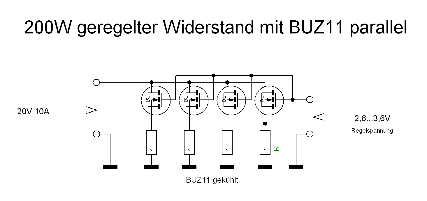

Geschätztes Forum, ein regelbarer Lastwiderstand (Solarpanel-Tester) soll mit BUZ11 im Parallelbetrieb realisiert werden, maximal 20V und 10A (kurzzeitig für ms). 4x BUZ11 und je einen Drain-Widerstand(1 Ohm), als Gegenkopplung, da die BUZ-Exemplare streuen können. Würden es die BUZ11 überleben, wenn nein, warum nicht? Danke Bernhard

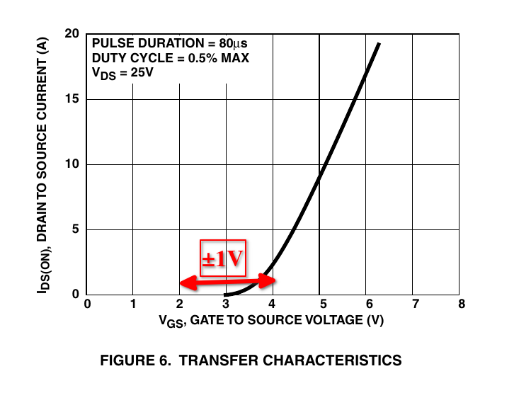

Du brauchst eine Rückkopplung. Die Gate-Empfindlichkeit ändert sich mit der Temperatur, und du befindest dich an einem ziemlich steilen Teil der Kennlinie. Die Source-Widerstände helfen ein wenig, sind aber vmtl. noch zu klein. Also: Opamp, mit 4 Widerständen den Mittelwert aus dem Spannungsabfall der 4 Source-Lastwiderstände bilden, analoge Sollwertvorgabe (z.B. PWM+RC oder DAC oder Poti...)
hat er doch über den Widerstand. Aus dem Bauch würde ich sagen, das reicht.

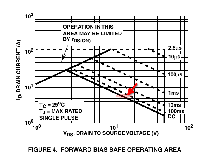

Bernhard S. schrieb: > Würden es die BUZ11 überleben, wenn nein, warum nicht? Du solltest im Netz ein SOA-Diagramm für dDeine Transistoren suchen.
Εrnst B. schrieb: > Du brauchst eine Rückkopplung. Die Gate-Empfindlichkeit änder sich mit > der Temperatur. Danke Ernst für Deine Antwort, aber das war nicht die Frage ^^ Die Frage war: "Würden es die BUZ11 überleben, wenn nein, warum nicht?" Die Gate-Steuerungsproblematik soll hier nicht zwingend diskuiert werden.
Bernhard S. schrieb: > "Würden es die BUZ11 überleben, wenn nein, warum nicht?" Antwort: Vermutlich, ja. Falls nicht: Die Gate-Empfindlichkeit steigt mit der Temperatur. Der "heißeste" FET kriegt am meisten Strom ab, wird empfindlicher, und kriegt deswegen noch mehr Strom. Mit z.B. je 4 Ohm an Source sind die Chancen besser, und du kommst trotzdem noch auf deine 10A. Brauchts aber mehr Gatespannung, was aber ja nicht Thema sein soll.
Harald W. schrieb: >> Würden es die BUZ11 überleben, wenn nein, warum nicht? > Du solltest im Netz ein SOA-Diagramm für dDeine Transistoren suchen. Gefunden und optisch keine Überschreitung erkennen können
Εrnst B. schrieb: > Antwort: Vermutlich, ja. PS: Soll heißen: Wenn die BUZe alle aus derselben Tüte kommen, selber Hersteller, selbe Charge, Werte nah beieinander etc, dann klappt das. Wenn die Schaltung auch funktionieren soll, wenn deine FETs die Limits aus dem Datenblatt in alle Richtungen ausreizen, sollte man nochmal genau nachrechnen. => Für dein Einzelstück-Bastelprojekt: Aufbauen, wenn's nicht klappt war's 1€fuffzich Lehrgeld.

Für die Symmetrierung würde ich jedem Transistor einen OPV spendieren, der die eigene Sourcespannung mit dem Vorgabewert vergleicht und ihn nachregelt. Dafür müsste schon ein LM324 aus der Schrottkiste reichen.

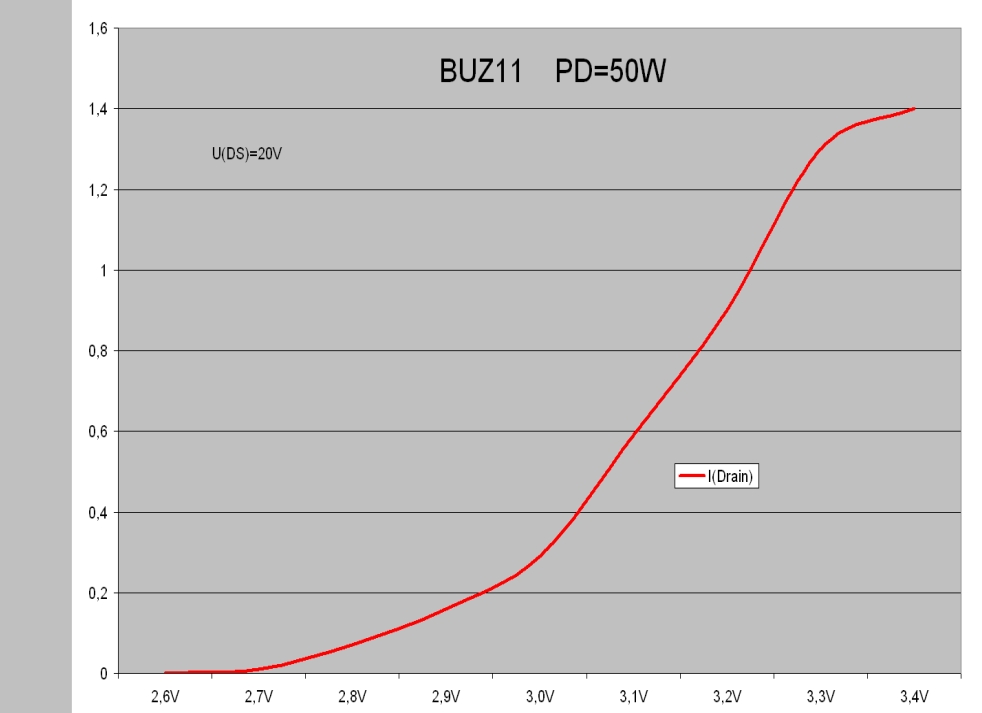

Εrnst B. schrieb: >> "Würden es die BUZ11 überleben, wenn nein, warum nicht?" > > Antwort: Vermutlich, ja. Falls nicht: Die Gate-Empfindlichkeit steigt > mit der Temperatur. Der "heißeste" FET kriegt am meisten Strom ab, wird > empfindlicher, und kriegt deswegen noch mehr Strom. Je höher der Strom, je höher der Spannungsabfall über dem Widerstand, desto geringer die Gatespannung, wenn der Widerstand nicht zu klein gewählt wird, müsste das sich das System schnell einpendeln. Εrnst B. schrieb: > => Für dein Einzelstück-Bastelprojekt: Aufbauen, wenn's nicht klappt > war's 1€fuffzich Lehrgeld. Ich werde eine Versuchsschaltung aufbauen und messen. Solltet ihr längere Zeit nichts von mir lesen, ist irgend etwas schiefgegangen ^^ Ingo W. schrieb: > Für die Symmetrierung würde ich jedem Transistor einen OPV spendieren, > der die eigene Sourcespannung mit dem Vorgabewert vergleicht und ihn > nachregelt. Dafür müsste schon ein LM324 aus der Schrottkiste reichen. Danke für den Tipp, aber wären ohne diesen Aufwand die FETs in Gefahr?
Bernhard S. schrieb: > wenn der Widerstand nicht zu klein > gewählt wird, müsste das sich das System schnell einpendeln Überschlagsweise hast du (angenommen bestmöglicher und schlechtestmögliche BUZ11) bei 1 Ohm an den Sources 2 Ampere mehr durch den "Guten" FET als durch die schlechten. Statt 4×2,5A hast du dann eine Aufteilung von 4A + 3×2A. Das ist schon ganz knapp außerhalb der SOA :)
3A 20V wäre in der Safe Area bei 4 BUZ11 sollten die 10A drin sein. Wenn du aber noch einen Widerstand benutzt dann entlastet dieser deine FETs. Aus einer aktuellen Anwendung 32 x BUD250 schalten 270A bei ca. 35V. Da sind jeweils 8 auf einem Kühlblech montiert welche mit Abstandshaltern zusammen geschraubt sind und dann werden Sie auch noch von einen 250mm Lüfter angeblasen. Man vertraut ihnen so also etwa 8A pro Stück zu. Aber nimm doch zur Sicherheit ein etwas größeres Gehäuse TO247 oder 263 die dürften einen etwas größere Siliziumfläche haben wodurch sich die wärme etwas gleichmäßiger auf die Kühlfahne verteilt und abgeführt werden kann.
#7099490
Thomas O. schrieb: > 3A 20V wäre in der Safe Area Da braucht der BUZ11 aber verdammt gute Kühlung!

H. H. schrieb: >> 3A 20V wäre in der Safe Area > > Da braucht der BUZ11 aber verdammt gute Kühlung! Der OP redet von Pulsen im Millisekundenbereich.

Ingo W. schrieb: > Für die Symmetrierung würde ich jedem Transistor einen OPV > spendieren, der die eigene Sourcespannung mit dem Vorgabewert vergleicht > und ihn nachregelt. Dafür müsste schon ein LM324 aus der Schrottkiste > reichen. Da genügt auch ein LM358. Jeder 1 Ohm Widerstand bekommt seinen eigenen 1k Widerstand, die dann alle gemeinsam an den LM358 Eingang angeschlossen werden.
Michael M. schrieb: > Da genügt auch ein LM358. Jeder 1 Ohm Widerstand bekommt seinen eigenen > 1k Widerstand, die dann alle gemeinsam an den LM358 Eingang > angeschlossen werden. Damit werden dann aber die eventuell unterschiedlichen Gate-Source Threshold-Spannungen nicht ausgeglichen. Bei meinem Vorschlag mit den 4 OPVs würde jeder BUZ die gleiche Last zu tragen haben.

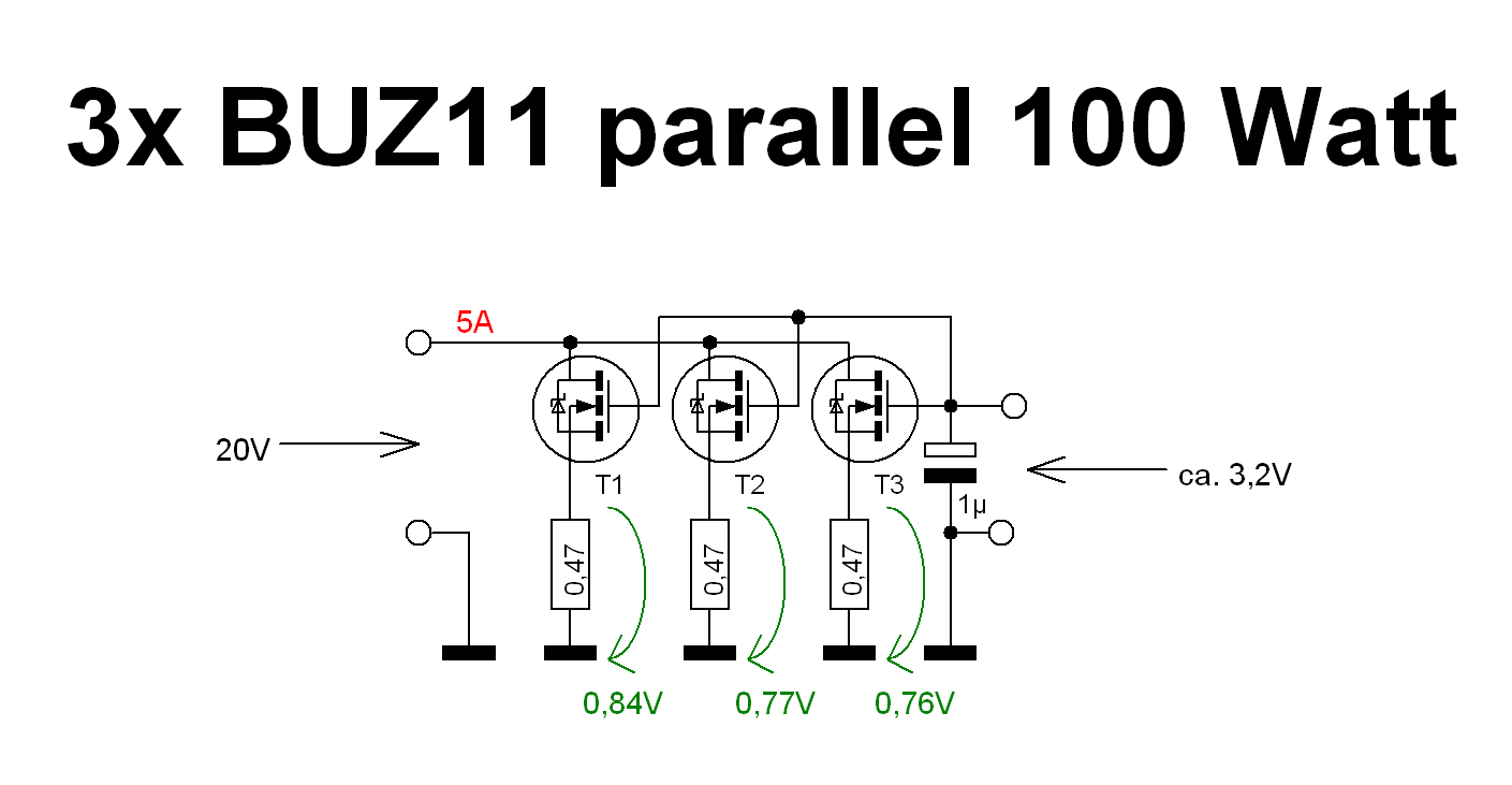

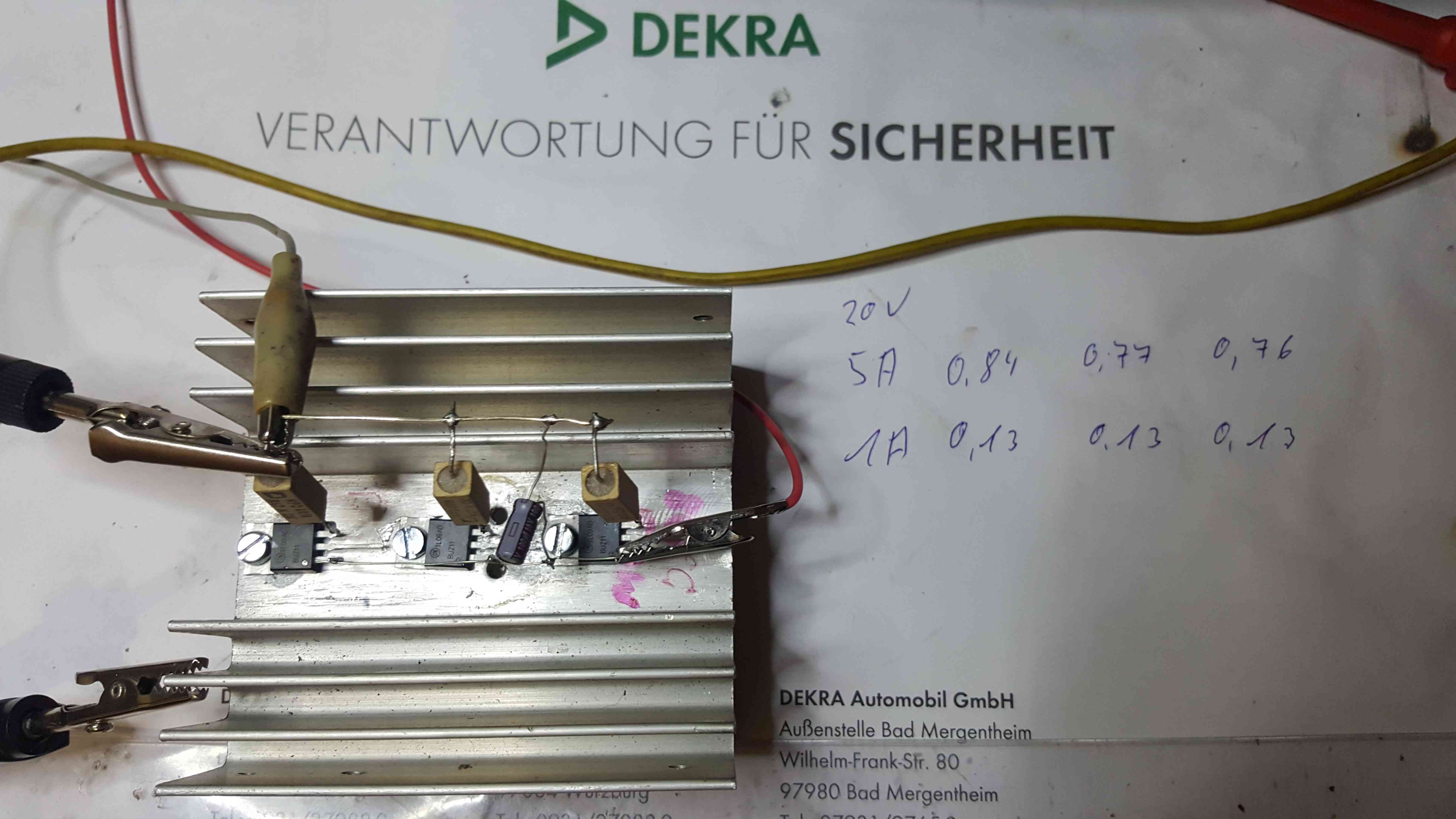

Praxistest. nach dem Motto "Versuch und Irrtum". 3x BUZ11 verbraten bei angelegten 20V und 5A stolze 200 *Watt* . Der Kühlkörper heizte sich nach einigen Minuten sehr auf, Berührung war schmerzvoll,es roch auch schon nach "Strom" :-) Die Source-Widerstände sind bewußt sehr klein gewählt, nur 0,47 Ohm. Allerdings sind die 40 Jahre alten Widerstände aus der Bastelkiste sind doch etwas ungenau. Fazit: Es funktioniert , da jeder FET durch den Source-R gegengeoppelt ist. Würde man diese Widerstände größer auswählen, z.B. 2 Ohm, dann würden Kennlinienabweichungen der einzelnen FETs noch besser kompensiert. Benötigt dann allerdings mehr Gatespannung (gegen GND gemessen). Messergebnisse bei 20V 5A: Spannung am R von T1: 0,84V Spannung am R von T2: 0,77V Spannung am R von T3: 0,76V
Bernhard S. schrieb: > 3x BUZ11 verbraten bei angelegten 20V und 5A stolze 200 Watt Adam Riese wäre auf ein anderes Ergebnis gekommen... ;-)
Armin X. schrieb: >> 3x BUZ11 verbraten bei angelegten 20V und 5A stolze 200 Watt > > Adam Riese wäre auf ein anderes Ergebnis gekommen... ;-) Ohhh, sorry, vertippt, besser wäre gewesen 100 Watt.

Bernhard S. schrieb: > Ohhh, sorry, vertippt, besser Alles Gut, die Geier brauchen auch etwas Futter. Bernhard S. schrieb: > Der Kühlkörper heizte sich nach einigen Minuten sehr auf, Berührung war > schmerzvoll,es roch auch schon nach "Strom" :-) Daher bin ich eh der Meinung, dass 4 Transistoren für 200W sehr Grenzwertig sind. 50W pro T gehen ja laut SOA nur wenn das Die auf 25°C gehalten werden kann. Na Gut, ein klein wenig Luft ist dann noch. Für Dauerbetrieb würde ich aber nicht mehr als 20-30W ansetzen wollen.
#7099783
Armin X. schrieb: > 50W pro T gehen ja laut SOA nur wenn das Die auf 25°C > gehalten werden kann. Nicht das Die, das Gehäuse!
Armin X. schrieb: > Na Gut, ein klein wenig Luft ist dann noch. Für > Dauerbetrieb würde ich aber nicht mehr als 20-30W ansetzen wollen. Dem stimme ich Dir zu, danke für den Hinweis. H. H. schrieb: > Armin X. schrieb: >> 50W pro T gehen ja laut SOA nur wenn das Die auf 25°C >> gehalten werden kann. > > Nicht das Die, das Gehäuse! ...der Kühlkörper, bzw. das Gehäuse des FETs
Bernhard S. schrieb: > Bei 2A mehr durch den "guten" FET würde lt. Kennlinie bedeuten, > 2V weniger Gatespannung, da er durch seinen Source-R gegenkekoppelt ist. ja, so hab ich das überschlagen. Die "Typische" Kennlinie schneidet den Ursprung bei der typischen Ugs(th)=3V, diese kann aber zwischen 2.1 und 4 V liegen. Insofern verschiebt sich diese Kennlinie auch, zumindest im "unteren Bereich", um dieselbe Spanne. Macht Pi-Mal-Daumen zwischen bestmöglichem und schlechtestmöglichen BUZ einen Unterschied von 2V Ugs. Damit liegt der "Gute" FET mit 20-4=16V @ 4A ganz knapp außerhalb der SOA. (*) Effekte durch unterschiedliche Temperatur garnicht mit einbezogen. Aber, wie gesagt, so eine extreme Exemplarstreuung siehst du in der Realität eher nicht, und wenn, könntest du für dein Bastelprojekt ja selektieren. Bernhard S. schrieb: > Würde man diese Widerstände größer auswählen, z.B. 2 Ohm, dann würden > Kennlinienabweichungen der einzelnen FETs noch besser kompensiert. Ja. Den Tipp hast du schon mehrfach bekommen. *) Edit: Hab mich mit den Ampere-Linien verzählt. Der Pfeil muss weiter runter, liegt vielleicht sogar noch auf oder in dem DC-SOA-Bereich.
