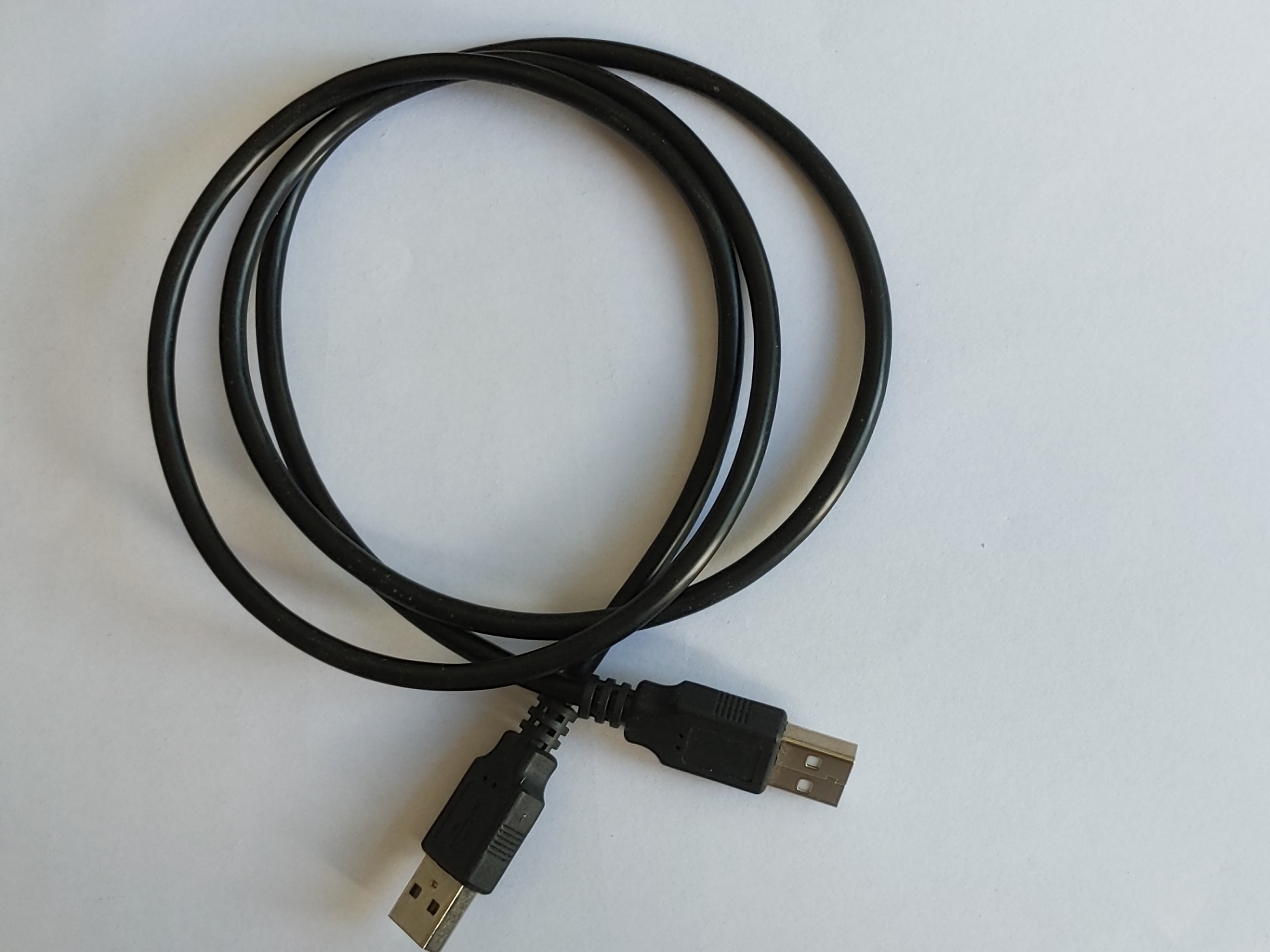

Früher(TM) ging ich davon aus, dass ein Verbindungskabel von A-Stecker
(plug) auf A-Stecker nicht USB-konform sei, weil es erlauben würde, zwei
USB Hosts miteinander zu verbinden, weil eine USB-A Buchse (receptacle)
immer zu einem Host gehört und ein USB Device eine USB-B Buchse haben
müsste.
Nun hat sich das bei USB3 aber anscheinend geändert. Jedenfalls gibt es
jetzt massenhaft USB 3.0 Kabel mit A-Stecker auf A-Stecker. VCC/GND sind
durchgeschleift (!Kurzschluss bei self-powered hosts!), Datenleitungen
überkreuz.
Beispiel:
https://www.reichelt.de/usb-3-0-kabel-a-stecker-auf-a-stecker-1-0-m-goobay-95717-p249385.html
https://cdn-reichelt.de/documents/datenblatt/E200/GOOBAY_95716UA_DB_DE.pdf
Wofür kann man solche Kabel nutzen?
Da VCC durchgeschleift und D+/D- verbunden sind, eignen sich die Kabel
nicht für USB xHCI DbC (Debug Capability):
https://www.kernel.org/doc/html/latest/driver-api/usb/usb3-debug-port.html
https://www.datapro.net/products/usb-3-0-super-speed-a-a-debugging-cable.html
https://designintools.intel.com/SVT_DCI_DbC2_3_A_to_A_Debug_Cable_1_Meter_p/itpdciamam1m.htm
#7095011
A auf A Kabel gab es schon immer - für nicht-konforme
Spezialanwendungen. Z.B. ein Raspberry CM4 ist so ein Fall. Da ist der
USB normalerweise Host, beim Bootloader (zum Flashen des eMMC) ist der
Port Device. Bei einer eigenen Anwendung könnte man auf die Idee kommen
einen richtigen USB-MUX zu sparen. Dann hätte man einen Bedarf für das
A-A Kabel.
Dort werden allerdings die Superspeed-Pärchen nicht benötigt. Falls
diese irgendwo zum Einsatz kommen müssten die natürlich über Kreuz sein.

Aus China gibt es so lustige PCI-Express x1 Verlängerungen. Die
verwenden genau solche USB A -> A Kabel, um die PCI Express Lanes aus
dem Gehäuse zu bekommen.
Eine standardkonforme Anwendung ist mir aber tatsächlich auch noch nicht
begegnet. Das sind alles irgendwie halbgare Lösungen, für die es aber
trotzdem einen Bedarf an Kabeln gibt. Also verkauft dir Reichelt gerne
eins.
