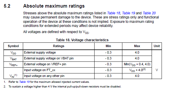

ich habe einen STM32G031G8
(https://www.st.com/resource/en/datasheet/stm32g031g8.pdf) auf einer
Platine vorgesehen. Dieser ist als I2C Sklave mit einem anderen
Mikrocontroller verbunden. Der STM32G031 ist nur in bestimmten Fällen
mit VCC versorgt, der andere Mikrocontroller ist immer mit 3.3V
versorgt. Kann es zu Problemen führen, wenn der STM32G031 nicht mit VCC
versorgt wird, aber trotzdem am I2C Bus hängt, der mit 4.7k Pullups an
3.3V hängt? Kann es sein, dass er durch die Eingangsdioden weiter mit
Spannung versorgt wird und dadurch Schaden nimmt, oder sind die Pullups
dafür zu hochohmig und man kann das so machen? Wie würde man es sonst
lösen, falls das ein Problem sein sollte?
Laut Datenblatt Tabelle 18 ist das maximale Potential an einem Pin nicht
auf VCC bezogen, sondern liegt bei 4.0V. Oder sehe ich mir da den
falschen Teil des Datenblatts an?

Gast #7096640
Guest schrieb:
> Kann es zu Problemen führen, wenn der STM32G031 nicht mit VCC versorgt
> wird, aber trotzdem am I2C Bus hängt, der mit 4.7k Pullups an 3.3V
> hängt?
Was sagt das Datenblatt des Herstellers dazu? Der kennt seinen Chip
zumindest so gut, dass er dort aufführt, welche Betriebsbedingungen
Probleme ausschließen. Alles andere ist dünnes Eis.
Wenn der STM32G031 nicht mit VCC versorgt wird, kannst du davon
ausgehen, dass VCC=0V beträgt. In den Absolute Maximum Ratings kannst du
nachlesen, in welchem Spannungsbereich sich dann die Signale an den
IO-Pins, insbesondere auch denen für deinen I2C-Bus, bewegen dürfen.

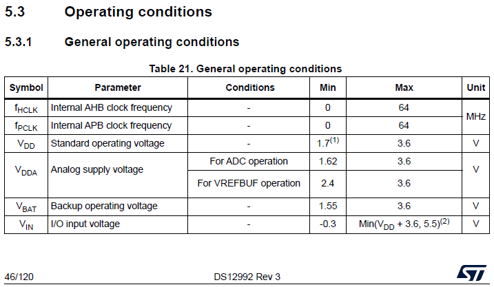

Moderator (Firma: Titel) Persönliche Seite #7096793
Peter D. schrieb:
> Lt. Datenblatt sind bis zu 3,6V an den IO-Pins erlaubt
Du hast da die "Operating Cnditions" hergenommen. Aber dafür muss der µC
mindestens Vcc=1,7V haben und die Fußnote 2 beachtet werden:
"For operation with voltage higher than VDD +0.3 V, the internal pull-up
and pull-down resistors must be disabled."
Aber halb so wild: wenn man in den Maximum Ratings schaut, dann sind mit
Vcc=0V sogar bis zu 4V am IO-Pin erlaubt... ;-)
Gast #7096831
Auf die Tabelle hatte ich mich in meinem Eingangspost bezogen. Ändert
diese Information die Einschätzung, dass das eine blöde Idee ist, oder
heißt das, dass ich das so machen kann?

Moderator (Firma: Titel) Persönliche Seite #7096927
Guest schrieb:
> Ändert diese Information die Einschätzung, dass das eine blöde Idee ist
> oder heißt das, dass ich das so machen kann?
Bei der Betrachtung anhand der Maximum Ratings kann man nur sagen, dass
der µC bei Spannungen unter 4V nicht kaputt geht. Es könnte also auch
sein, dass bei Vcc=0V und einer Spannung von 4V am Pin zwar spürbar
Strom in den Pin hineinfließt, der µC das aber überlebt.
Es ist also den Datenblattangaben nicht entnehmbar, ob der Pin im
abgeschalteten Zustand hinreichend hochohmig ist und der I2C-Bus
weiterhin funktioniert.
Bleibt also im Grunde nur: ausprobieren und hoffen, dass hinterher
keiner dieses Verhalten ändert. Mit ein wenig Glück bekommst du ja von
einem FAE eine Aussage/Einschätzung zu dem Thema.
