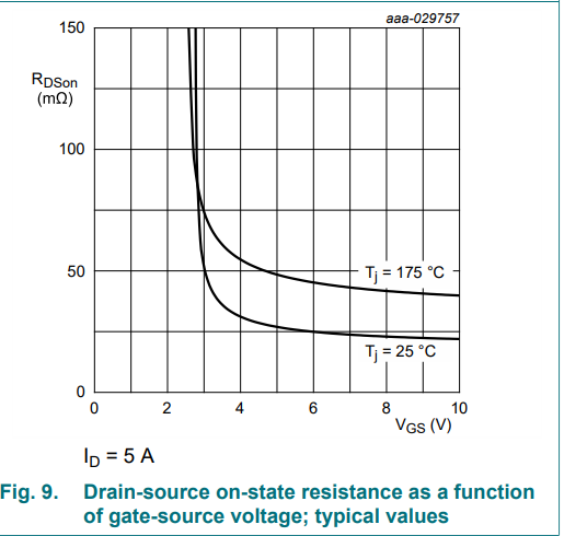

Ich muss ein Ventil schalten, was um die 0.5A bei 24V zieht. Vom Platz
her wäre ein SOT 23-3 ideal, welcher direkt mit 3.3V vom uC geschaltet
werden soll.
Gefunden habe ich z.B diesen hier:
https://assets.nexperia.com/documents/data-sheet/PMV30ENEA.pdf
Nach der Figure 9 sollte der doch passen oder, ein RDSon von um die
maximal 75mOhm @ 3V ergibt ein Verlust von nur 20mW, oder übersehe ich
da was?
Tja, er wird auch mit Logic Level beworben, aber garantiert werden nur
Daten für 10V UGS, nicht für 4.5V LogicLevel und schon gar nicht für 3V.
Ich würde einen nehmen, der für 2.7V garantiert ist, Si2356DS oder
AFP7401S oder was man in knappen Zeiten halt bekommen kann.

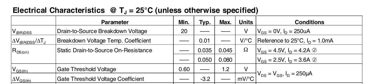

Jens G. schrieb:
https://fscdn.rohm.com/en/products/databook/datasheet/discrete/transistor/mosfet/rq5h020tn-e.pdf
> Der sieht gut aus.
Ja, ist er. Aber auch wenn der Milliohmfetischismus grassiert, so ein
Schalttransitor DARF auch ein paar Dutzen mW verbraten. Niemand rettet
hier mit einem 10mOHm Transistor das Weltklima. So ein SOT23 darf um die
300mW verbraten, also kann man ihn ohne in Grübeln zu kommen auch mal
mit 100-200mW dauerhaft belasten. Spielen wir Weltklimaretter und sagen
100mW.
R = P/I^2 = 100mW / 0,5A^2 = 0,4R
Soviel darf der Transistor haben, davon gibt es mehr als genug. Er muss
halt nur bei 2,7V schon offitziell schalten, siehe
https://www.mikrocontroller.net/articles/FET#Gate-Source_Threshold_Voltage
Deiner hat max. 250mR bei U_GS=2,5V. Passt. Und der schaltet mal GANZ
SICHER 100mal schneller als für diese Anwendung nötig. Und man braucht
keinen Reihenwiderstand am Gate, ein normaler 3,3V Logikausgang kann den
direkt treiben. Der EINZIGE Grund für einen Reihenwiderstand am Gate
wäre ein ZUSÄTZLICHER Schutz für den eher unwahrscheinlichen Fall, daß
der MOSFET, warum auch immer, durchbrennt und die 24V den Weg aufs Gate
finden. Da sind dann vielleicht 1k der Rettungsanker, zusätzlich zu
Klemmdioden nach 3,3V und GND, z.B. BAV99. Aber das wird nur selten so
gemacht.

Du vergisst, das es sich bei obiger Kurve um einen Mittelwert
handelt, der durchaus gewissen Schwankungen unterliegt.
