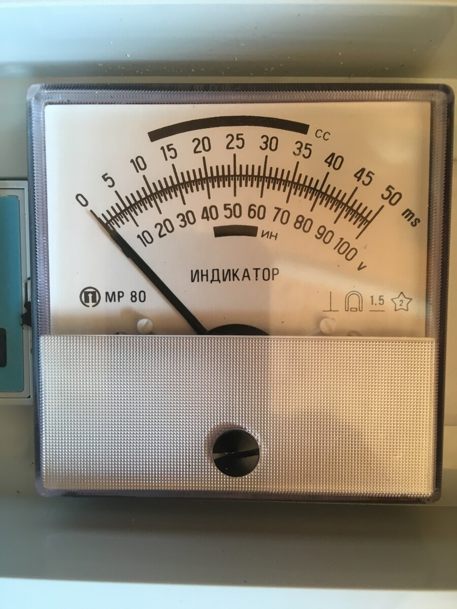

Hallo Zusammen,
es geht um das folgendes Drehspul-Meßgerät: siehe Bilder
ich hätte da ein paar Fragen, da die Beschriftung u.a. in Kyrillisch?
ist.

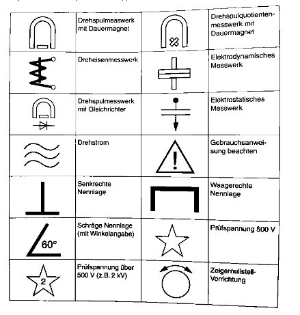

was ich bisher herausbekomen habe sind die Zeichen rechts unten:
- senkrechter Einbau
- Drehspulengerät mit Dauermagnet
- Meßgenauigkeit 1,5
-  der Strich unter 1,5 bedeutet DC?
- Stern mit 2 ist Prüfspannung
Die Fragen:
- ist es wirklich für DC gedacht?
- bei der Doppelskala, für was ist die obere gedacht. die ms?
- kann jemand die Beschriftung auf der Verpackung entziffern? ich komme
da nicht weiter.
- MP80 ist die En-/Bauart? 80 entspricht dem Durchmesser, MP?
- benutzt werden soll es für ein Solarpanel 50V 5A. Würde es dafür
geeignet sein?
Vielen Dank schon mal.

Drehspulinstrumente sind immer für DC gedacht. Es gibt 'Dreheisen
Instrumente', die DC und AC vetragen, aber deines ist Drehspule.
Ansonsten ist die Beschriftung spezifisch für das Messgerät, in dem die
Dinger mal verbaut waren. Für dich sind lediglich die 400µA bei
Vollauschlag entscheidend, denn das Instrument kann nicht etwa Zeiten in
ms messen, sondern nur den Strom, der durch es durchfliesst.
Entsprechende Messbereichserweiterungen wurden mit Serienwiderständen
erreicht. Um z.B. bei 100V gerade 400µA zu erreichen, nimmt man einen (R
= U/I) 250 kOhm Widerstand in Reihe mit dem Instrument.
Wenn du also möchtest, das die untere Skala in Volt anzeigt ohne
Änderung der Beschriftung, wäre das der richtige Vorwiderstand.
Ein Drehspulinstrument kommt mit DC immer klar.
> ist.
Ja - "ин.ика́тор" heißt "Anzeigeinstrument"
(ersetzt '.' durch ein russisches 'D', die Forensoftware mein, dass das
Spam wäre)

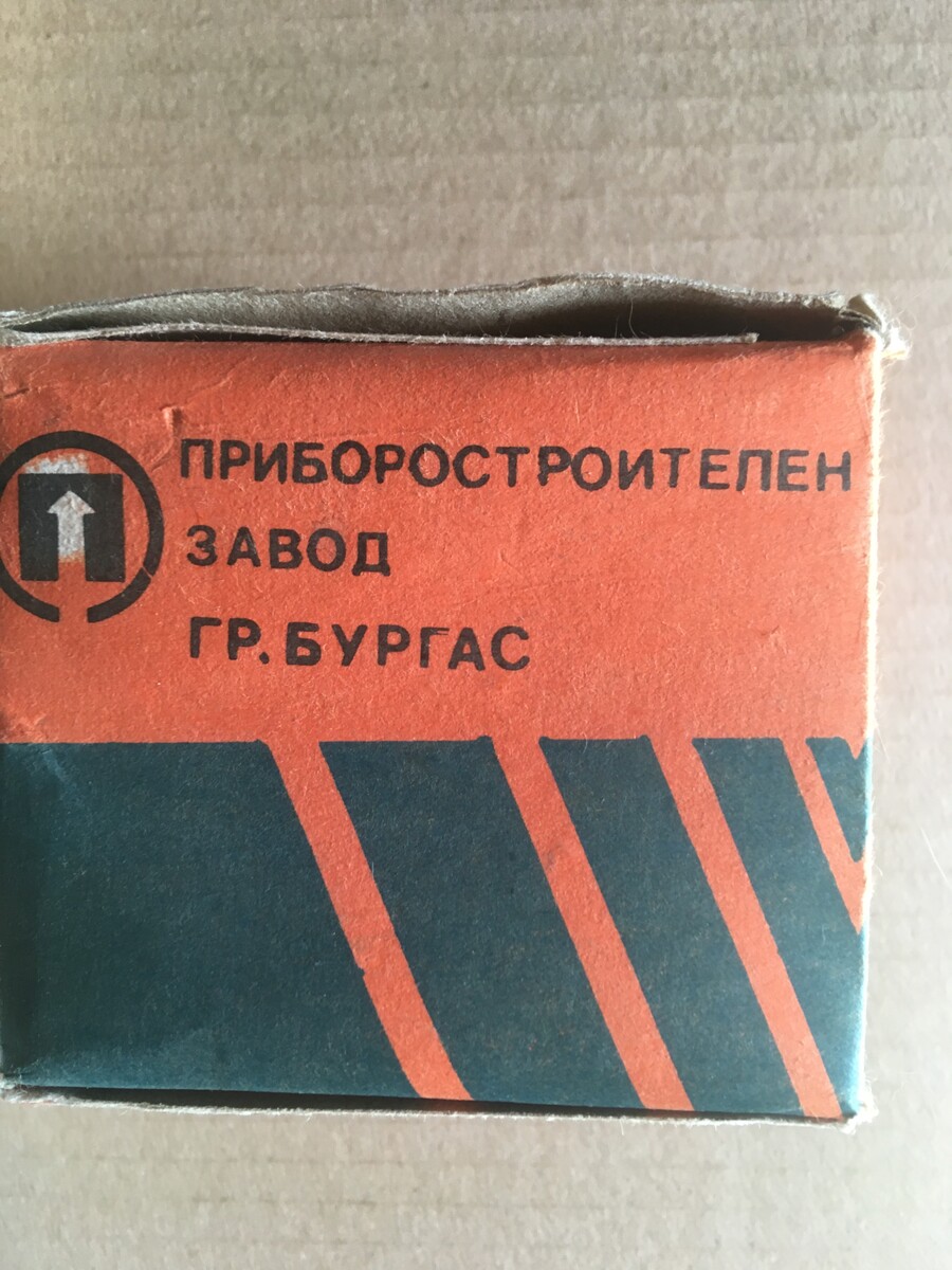

von DerEgon (Gast)
Auf der Skala steht "Indikator", auf der Schachtel "Priborostroitelen
Sawod Gr. Burgas" und "Elektroismerwatelen Ured Sa Tablo"
Das ist keine Spezifikation des Geräts, sondern nur der Hersteller und
der Hinweis, daß das für Tableaueinbau ist.
Das Ding könnte aus Bulgarien kommen, Burgas ist eine Stadt an der
dortigen Schwarzmeerküste.

von Axel S. (a-za-z0-9)
> ist.
Ja, das ist Kyrillisch. Aber es stammt nicht aus der UdSSR, sondern aus
Bulgarien. Auf dem 3. Bild kann man ganz klar "Burgas" lesen.
Ja.
Sind (nackte) Drehspulinstrumente immer. Und die primäre Angabe ist der
Strom für Vollausschlag. Den hat Pollin freundlicherweise schon
gemessen: es sind 400µA. Fehlt noch der Widerstand der Spule. Ich würde
auf ca. 1kΩ tippen.
50 Millisekunden Vollausschlag. Keine Ahnung, wofür das gemacht war.
> da nicht weiter.
Der Hersteller. Bild 3+4: Elektrizitätsmeßwerk Burgas
> geeignet sein?
Da sowohl die Spannung als auch der Strom für Vollausschlag unter deinen
50V bzw. 5A liegen, kann es mit geeignetem Vorwiderstand an die Spannung
oder mit geeignetem Shunt an den Strom angepaßt werden.
von Edi M. (edi-mv)
Die Beschriftungen in Kyrillisch bedeuten:
Auf der Skale: Indikator, also einfach: Anzeige(r)
Schachtelbedruckung:
- Meßinstrumentenwerk Gruppe Burgas (Burgas ist eine Stadt in Bulgarien)
- Strommeßgerät, geeignet für Frontplatteneinbau, also senkrechte
Anzeige- Stellung, dies steht auch auf der Skale, Kennzeichnungen rechts
unten, das erste Symbol.
Weitere Symbole siehe beigelegtes Bild.
Das Meßwerk wird sich sicher verwenden lassen.

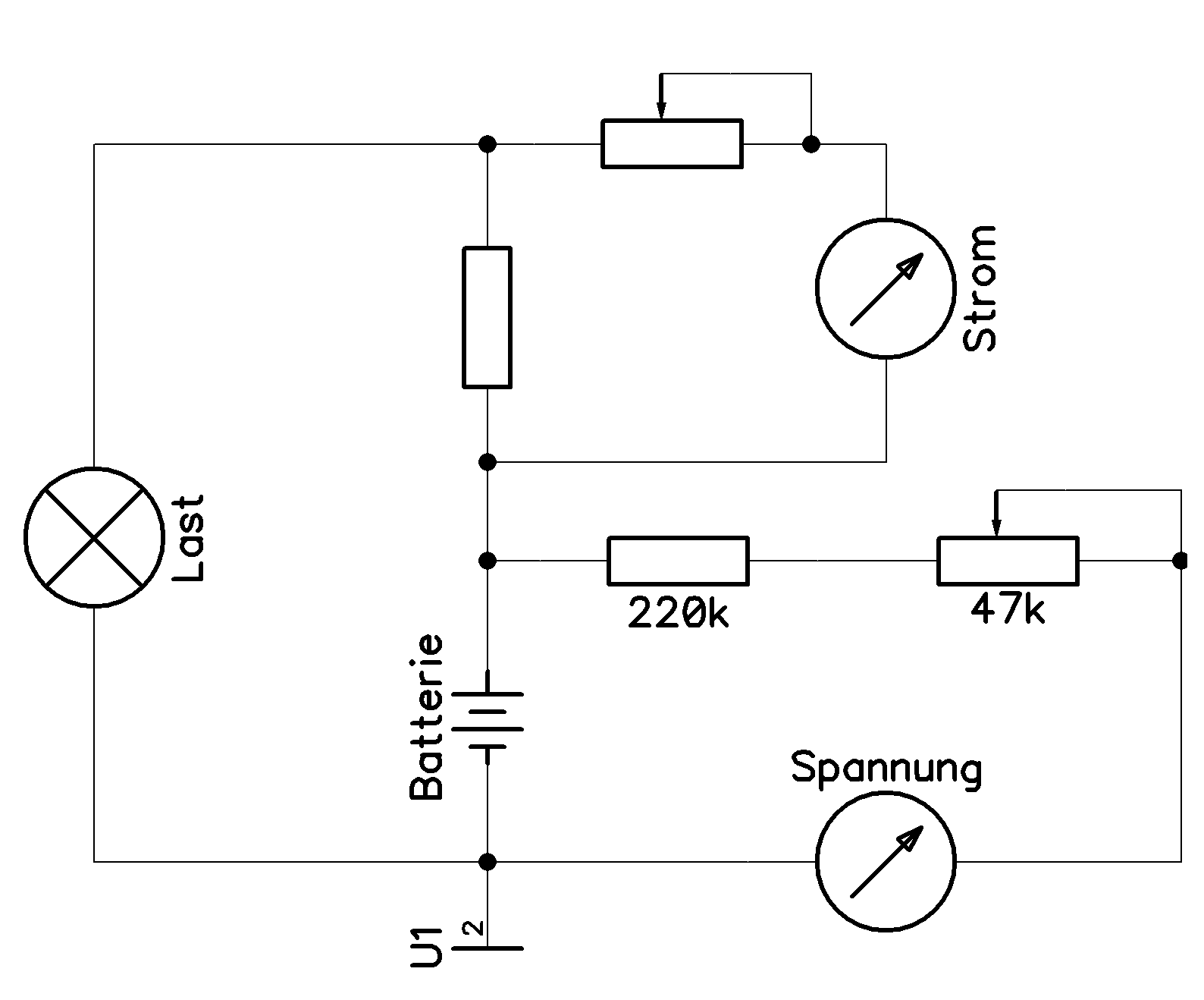

Karl B. schrieb:
> Durch Nachschauen des bereits vorhandenen Vorwiderstands für die 100V.
Der wird nicht dabei sein. In der Praxis nimmt man vermutlich einen 220k
Widerstand in Reihe mit einem 50k Trimmpoti. Dann kann man genau
justieren. Oder einen 240k Widerstand und einen 20k Trimmer.
von Karl B. (gustav)
so ein Widerstand im Bild unten wird es wohl werden.
Und, ganz wichtig noch: Schutzdioden direkt am Messwerk.
(Schutz vor Verpolung und Überschreiten des Zeigerausschlags.)
ciao
gustav

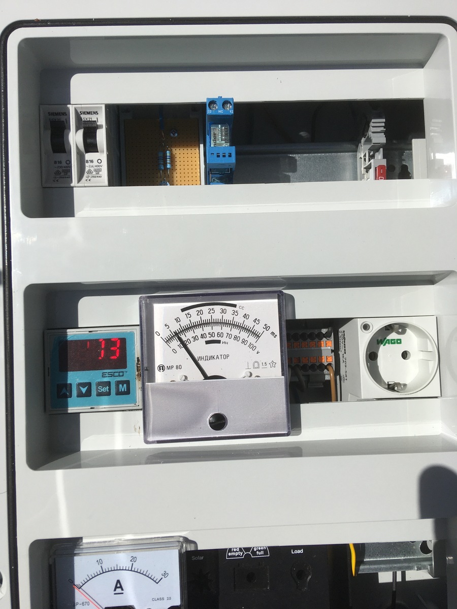

von Wolfgang (Gast)
Und was soll die Schutzdiode direkt am Messwerk bewirken. Ob das richtig
greifen kann, hängt sehr von den Daten des Messwerks ab.
Bei Spannungsmessung ist eine Zenerdiode über Messwerk+Teilvorwiderstand
besser geeignet, i.e. Vorwiderstand so aufspalten, dass einerseits die
Zenerdiode vernünftig greift und andererseits der Strom durch die
Zenerdiode gut begrenzt ist.
Wenn der TE die 100V Skala benutzt und das an einer 50V Solaranlage fest
verbaut betreibt, sind Dioden überflüssig und verfälschen nur. Das wird
einmal mit dem richtigen Widerstand verschaltet und gut isses.
Habe ich auch gerade an meiner 140V Anlage mit einem Instrument mit 250V
Vollausschlag gebaut. Macht sich nett. Da das Gehäuse zwei Ausschnitte
für solche Instrumente hatte, sitzt im anderen Ausschnitt nun ein LCD
mit Leistungsmessung und man kann nochmal digital die Spannung sehen.
Strom wird mit einem Wandler von Vacuumschmelze gemessen.

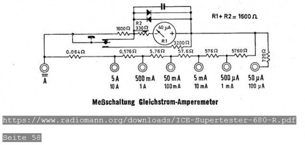

ganz falsch ist das wohl nicht. Siehe Auszug aus Bedienungsanleitung
meines
Supertesters 680 R.
Aber die Dioden. Sind wohl AA112 oder so. Oder Schottky.
ciao
gustav
von Wolfgang (Gast)
Toll ist das nicht. Je nach Stellung von dem Abgleichpoti kommst du in
den nichtlinearen Bereich oder das Messwerk wird relativ stark belastet.
Deins ist außerdem ein Strommesser, bei dem der Spannungsabfall über dem
Shunt i.a. möglichst niedrig sein soll, also eine Z-Diode nicht in Frage
kommt.
Beim TO liegt der Fall ganz anders.
So wie ich den TO verstehe, möchte er "Strom" messen.
> geeignet sein?
Im verlinkten pdf (Bild oben) sind noch mehr Schaltungsvarianten
angegeben.
von Andrew T. (marsufant)
Christoph db1uq K. schrieb:
> Wir haben immer noch keine Erklärung für die Skala in Millisekunden.
> Oder ist das ein kyrillisches "ms"?
Es kann skaliert für ein spezielles Meßgerät gewesen sein.
Das Teil von der Pollin Verkaufsaktion ist ja wohl von irgendeinem
Zwischenhändler.
Falls also jemand eine Hinweis auf das Gesamtgerät hat: Das hilft
weiter.
EDIT: Zeitgleich der Hinweis, zwei Tüftler - ein Gedanke ,-)
Es gibt zwar im kyrillischen Alphabet ein "s" (sogar zwei) aber es sieht
anders aus, nämlich so "с" und das zweite (das weiche "s") so "з".
Auch ein "V" wird man im kyrillische Alphabet umsonst suchen. Da wird an
dessen Stelle das "W" (kyrillisch "В") verwendet.
Ergo die Beschriftung der Skala verwendete ohnehin schon lateinische
Buchstaben. "ms" ist also einfach nur "ms".
von Teo D. (teoderix)
Karl B. schrieb:
So ein Drehspulenteil hat bei Vollausschlag, selten mehr als 100mV an
der Spule. Las das hier mal 400mV sein.... (ich tipp auf 40mV)
> Hi,
> meines
> Supertesters 680 R.
Eher was dickeres. Soll ja im Notfall, die Arbeit übernehmen und nicht
als erster aufgeben.
Das müssen keine "dicken" Dioden sein, da noch passende Widerstände in
Reihe angeordnet sind. D.h es fließen nur wenige milliampere über die
Dioden.
Ebenso darf man wissen, das fast jedes Drehspielinstrument 150% ohne
Schäden Verträg.
In einer (älteren) Funkschau gab es Mal Details dazu.
400 bis 700 mV sind für derartige Instrumente passend.
40 bzw. 60 mV haben nur Instrumente die ausschließlich amperemeter mit
shunt oder direkt anzeigend für Thermoelemente sind.
Dir kam nicht die Idee, dass die Front 80mm breit ist?
Du hast einen Aufkleber "400µA", der uns sagen will, dass das Meßwerk
bei 400µA Vollausschlag hat. Also nimmt man sich einen Widerstand und
ein einstellbares Netzgerät, notfalls ein festes Netzteil plus Drehpoti
und misst mal fix.
Vielleicht fehlt mir da auch etwas das Einfühlungsvermögen, ich musste
in der Berufsschule Meßfehler rechnen, Digitalmeßgeräte wurden erst
Jahre später bezahlbar. Für indurstrielle Meßplätze habe ich viele
Analogzeiger verbaut, Skala rot-grün angemalt, da kann auch die
ungelernte Kraft einfach sehen, wenn etwas außerhalb liegt.
> besser geeignet
Hier sind jetzt die Fachleute unterwegs, die schon jede Menge
Zeigermeßwerke verbaut haben - oder auch eher nicht.
Millionen japanischer Analogmultimeter haben zwei antiparallele
Germaniumdioden über dem Meßwerk.
Bei 500µA erreichen übliche Meßwerke 100mV. Eine AA_irgendwas sperrt da
noch zuverlässig. Sie klemmt aber mit etwa 300mV früh genug, dass der
Zeiger zwar hart anschlägt, aber die Spule keinen Schaden nimmt.
Es muß nicht "Eher was dickeres" sein, der Vorwiderstand begrenzt die
Leistung auf ein unkritisches Maß.
Wenn man das nicht weiß, wie beim Pollin-Ostblockzeiger, misst man es
aus.
Ich schaue gerade mal in die Daten der Kyoritsu-KM-Serie, da haben
500µA-Meßwerke 200 Ohm entsprechend 100mV. 50µA bekommen sie mit 3k2 =
160mV hin.
Deren Meßwerke für Strom 20mA..5A sind mit 50mV beschrieben.
von Han T. (tomge)
Manfred schrieb:
> Wenn Du Dir ungeschickt vorkommst, widerspreche ich nicht:
da habe ich mich falsch ausgedrückt, es geht um das MP!
da gibt es verschiedene Bezeichnungen, z.B. wäre
ZF=Drehspulmesswerk mit Frequenzmessumformer

100% schlau aus den 250kOhm bin ich noch nicht, aber die Idee mit
zusätzlichem Trimmpoti wäre doch eine Lösung, anhand dem ich dann später
mit einem Messgerät das ganze noch "genau" einstellen könnte?
Würdet ihr das für eine mögliche Lösung erachten? Wie sensibel sollte
der Trimmpoti sein?
> der Trimmpoti sein?
Hatte ich doch schon gepostet. Mit dem Innenwiderstand des Instrumentes
solltest du genau 250 kOhm erreichen. Das kann man z.B. mit einem
240kOhm Widerstand in Reihe mit einem 22k Trimmpoti erreichen. Oder du
nimmst 220kOhm, weil die leichter zu bekommen sind und schaltest ein 47k
Trimmer in Reihe.
Oder du schaltest zwei Stück 470kOhm parallel (ergibt 235kOhm) und dann
den 22k Trimmer in Reihe dazu.
Das alles dann in Reihe mit dem Instrument.
Justiert wird der Trimmer einmal mit einem Multimeter als Referenz.

Solarpanel
(+)---------+------(Strom)------->+ Verbraucher
            +--|===|---|=/=| Trimm 20k
               235k     |
                     Voltmeter 400µA
(-)---------------------+--------->- Verbraucher
Da, wo Strom steht, würde so ein 30A Instrument eingefügt werden.
Am Trimmer benutzt du den Schleifer und einen der Aussenanschlüsse.

Das im Ursprungsthread genannte würde IMHO auch eher zur
Spannungsmessung taugen. @Matthias hat das ja gezeichnet, wie das dann
verschaltet wird.
Beitrag "Re: Drehspul-Einbauinstrument"

Ich habe Dir einen Schaltplan gemalt, wie Strom- / Spannungsmessung
geschaltet werden. Da die Werte nicht bekannt sind, kann ich für den
Stromzweig keine Bauteilwerte angeben.

von 2aggressive (Gast)
Han T. schrieb:
> Manfred schrieb:
>> Ich vermute ja, dass das AC-30A-Instrument (5,95 Euro)
>>> https://www.pollin.de/p/einbau-messinstrument-0-30-a-830909
>>> EAN 4049702079361 ein Drehspulinstrument ist, das einen externen
>>> Messgleichrichter braucht.
> ah ok, kann ich selber aufklären.
> ihr wechselt immer zwischen Ac und DC hin und her, warum auch immer, da
> es (wie beschreiben) bei mir um eine DC Anlage handelt.
Grund des hin und her: siehe Bild.

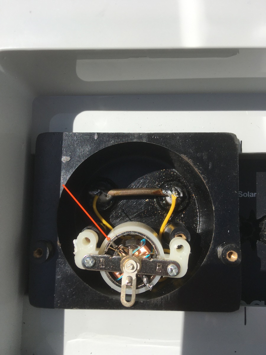

verstanden habe ich es jetzt noch nicht, der Hauptsrom fließt dann
direkt über die dicke "Metallverbindung" zwischen den Anschlüssen ....?
Falls jemand noch Lust hat :-) es anhand dem Foto zu erklären würde ich
mich natürlich freuen.
Ansonsten Dankeschön, Anlage läuft!
von Han T. (tomge)
Anlage
von Stefan F. (Gast)
Ja genau. Die "dicke Metallverbindung" ist ein sorgfältig abgestimmter
Widerstand. Dabei fällt dort ein bisschen Spannung ab, die das
Instrument antreibt.
Nicht daran herum löten, sonst misst es danach falsch.

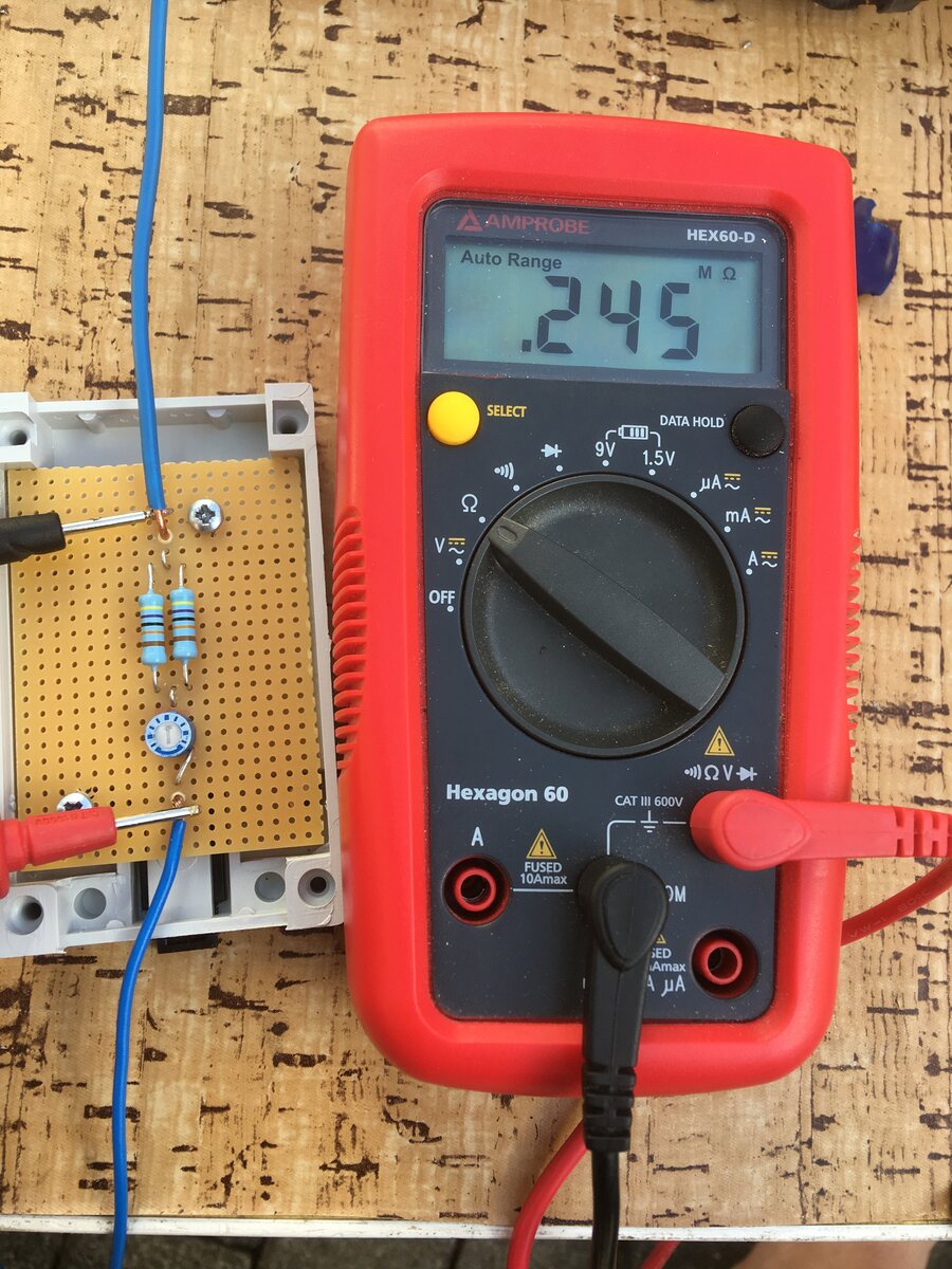

von Han T. (tomge)
> Widerstand
aus Interesse habe ich den Widerstand auch gemessen gehabt, 0,00 Ohm.
Ist der dann so sorgfältig abgestimmt, sprich so fein?
von Han T. (tomge)
