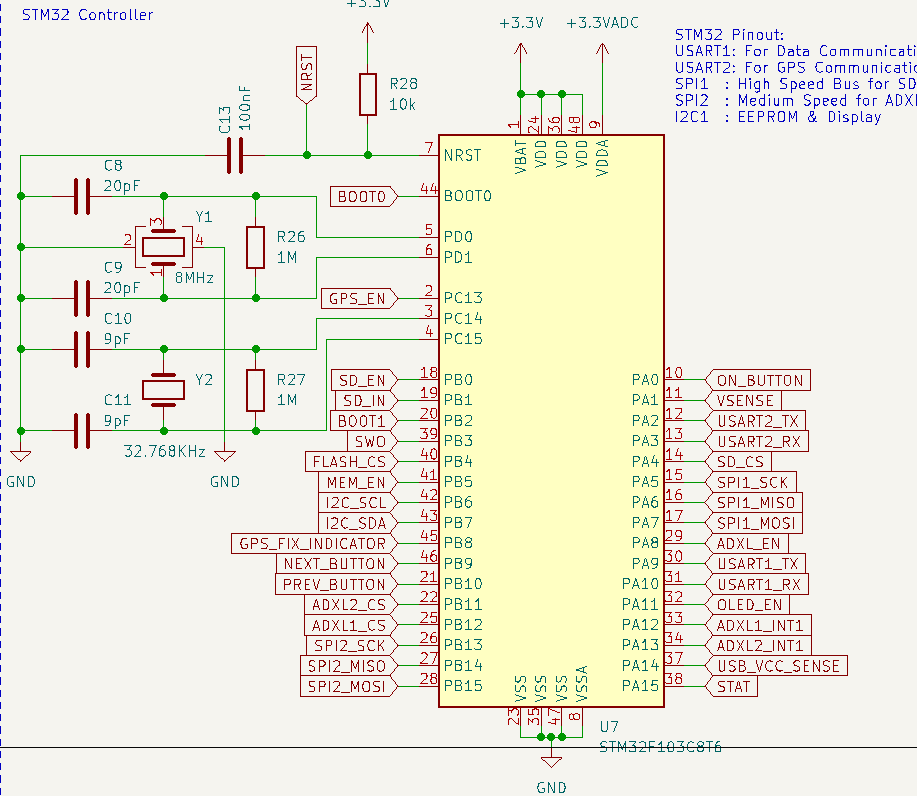

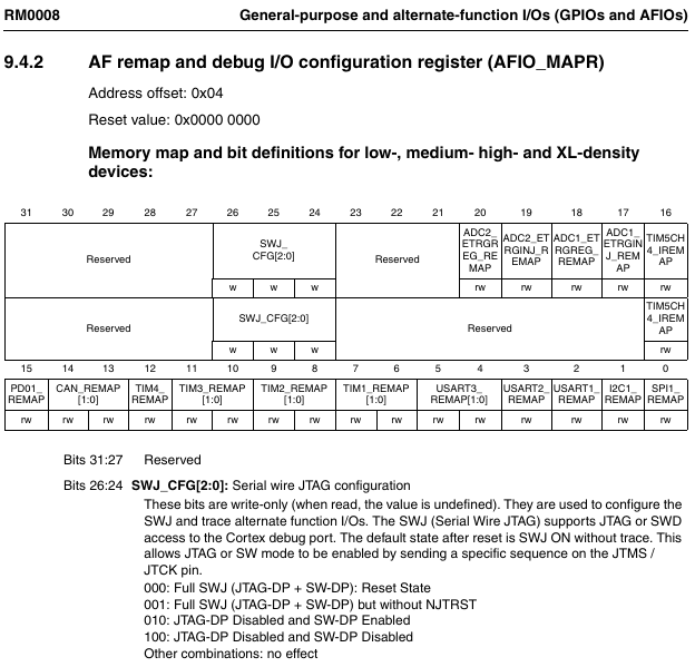

Bei dem GPIO Pin handelt es sich um den Pin PB4. Ich kann diesen einfach
nicht als Ausgang konfigurieren. In meinem Fall übernimmt PB4 die Chip
Select Funktion des SPI FLASHs. Ich habe ihn folgendermaßen versucht als
Ausgang zu konfigurieren:
//Flash CS PB4 50 MHz
GPIOB->CRL |= GPIO_CRL_MODE4;
GPIOB->CRL &= ~GPIO_CRL_CNF4;
GPIOB->BSRR |= GPIO_BSRR_BS4;  //CS HIGH
Aber auch wenn ich das BR4 Bit setzte wird der Pin nicht auf Low
gezogen. Und ja die Clock für GPIOB ist aktiv da dort zB. der I2C1 Bus
mit drauf ist und der ohne Probleme fürs EEPROM funktioniert.

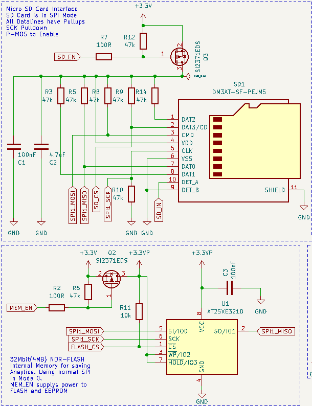

Desweitern habe ich noch ein SPI NOR-FLASH Baustein auf der Platine.
Dieser hängt am SPI1 Bus des Mikrocontroller zusammen mit einer
SD-Karte. Die SD-Karte mit der elm-chan FATFs Lib funktioniert am SPI1
problemlos. Also sind die Pins und der Bus richtig konfiguriert.
Bei dem Flash Baustein handelt es sich um ein AT25XE321D
32Mbit(https://www.mouser.de/ProductDetail/Dialog-Semiconductor/AT25XE321D-SSHN-B?qs=IS%252B4QmGtzzoO02k6rtHgBw%3D%3D)
Schaltbild wie ich diesen angeschlossen und auch wie die SD-Karte mit
dranhängt habe ich angehängt. Ich wollte für den Anfang nur erstmal die
Manf. ID und Device ID vom FLASH auslesen also noch nix schreiben oder
anderes lesen.

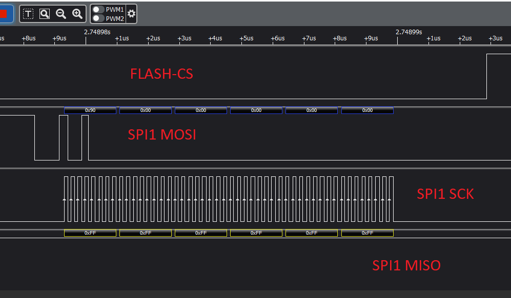

Doch das Problem bleibt das der FLASH keine Daten auf MISO ausgibt. Man
könnt ja jetzt denken ok oben habe ich geschrieben das PB4 welcher FLASH
CS ist nicht funktioniert dann ist ja klar das dass FLASH keine Daten
raus gibt wenn es nicht selektiert wird.
Ich habe aber den Code mittels der ST Graphischen Oberfläche erzeugen
lassen und da funktioniert der Pin sehr wohl(siehe Bild vom
LogicAnalyzer).

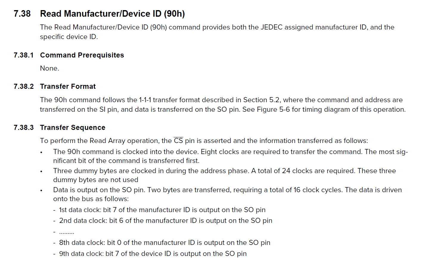

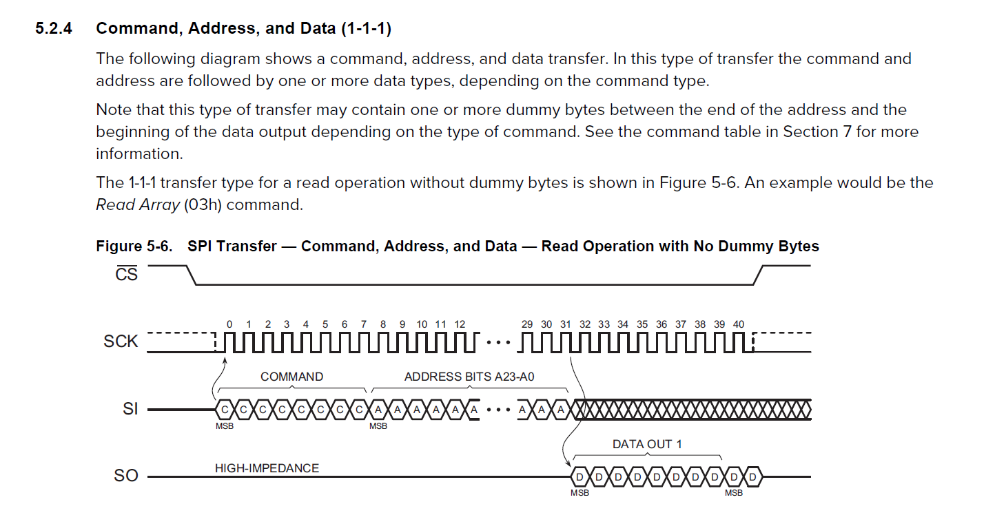

Laut Datenblatt soll man den Befehl(0x90) als erstes schicken dann
folgen 3 Dummy Bytes als Adressbytes. Und danach sollen die Daten am SO
pin(MISO) anliegen wofür aber noch weitere 16 Clocks vom Master nötig
sind. Aber die Daten kommen nicht aus dem SO Pin raus. Hab jetzt auch
nix im Datenblatt gefunden das man den FLASH Baustein erst enablen oder
aufwecken muss, bevor man lesen & schreiben kann.

Bauform B. schrieb:
> PB4 ist nach Reset erstmal JNTRST
Ach so. Ich dachte man müsste wenn man JTAG verwenden möchte das extra
einschalten. Nun gut. Ich habe ich AFIO->MAPR die SWJ_CFG Bits so
gesetzt das JTAG abgeschaltet ist aber SWD weiterhin erstmal aktiv
bleibt.
Nun funktioniert der Pin PB4 auch so wie er soll danke dafür schon mal!

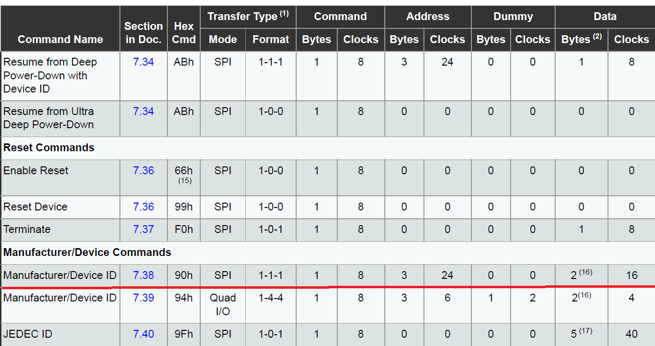

Laut Datenblatt des SPI FLASH muss um die Device ID auszulesen der
Befehl 0x90 gesendet werden und darauf sollen 3 Dummy Adressbytes
folgen. Danach werden dann die Daten rausschoben. Zu mindestens habe ich
das so erstmal verstanden also sieht mein Code dafür wie folgt aus:
GPIOB->BSRR |= GPIO_BSRR_BR4;  //FLASH CS LOW
writeSPI(SPIP1, 0x90);      //Send command first 0x90
writeSPI(SPIP1, 0x00);      //First dummy address byte
writeSPI(SPIP1, 0x00);      //Second dummy address byte
writeSPI(SPIP1, 0x00);      //Third dummy address byte
writeSPI(SPIP1, 0x00);      //???
uint8_t l = readSPI(SPIP1);    //Read Manufacturer ID. Should return 0x1F
uint8_t h = readSPI(SPIP1);    //Read Device ID. Should return 0x47
GPIOB->BSRR |= GPIO_BSRR_BS4;  //FLASH CS HIGH
Ich habe dort eine Zeile kommentiert mit drei ? "???". Wenn ich nur drei
Dummybytes sende wie es das Datenblatt vorsieht das bekomme ich beim
ersten readSPI für l ein Wert von 0xFF und beim zweiten readSPI für h
ein Wert von 0x1F. Sende ich ein viertes Dummybyte bekomme ich beim
ersten read 0x1F und beim zweiten 0x47 so wie es sein soll.
> einschalten.
In Cube MX wird das irreführend dargestellt. Warum dort sowohl JTAG als
auch SWD Standardmäßig deaktiviert werden, obwohl beide eigentlich
standardmäßig (nach Reset) aktiv sind, ist mir ein Rätsel.
