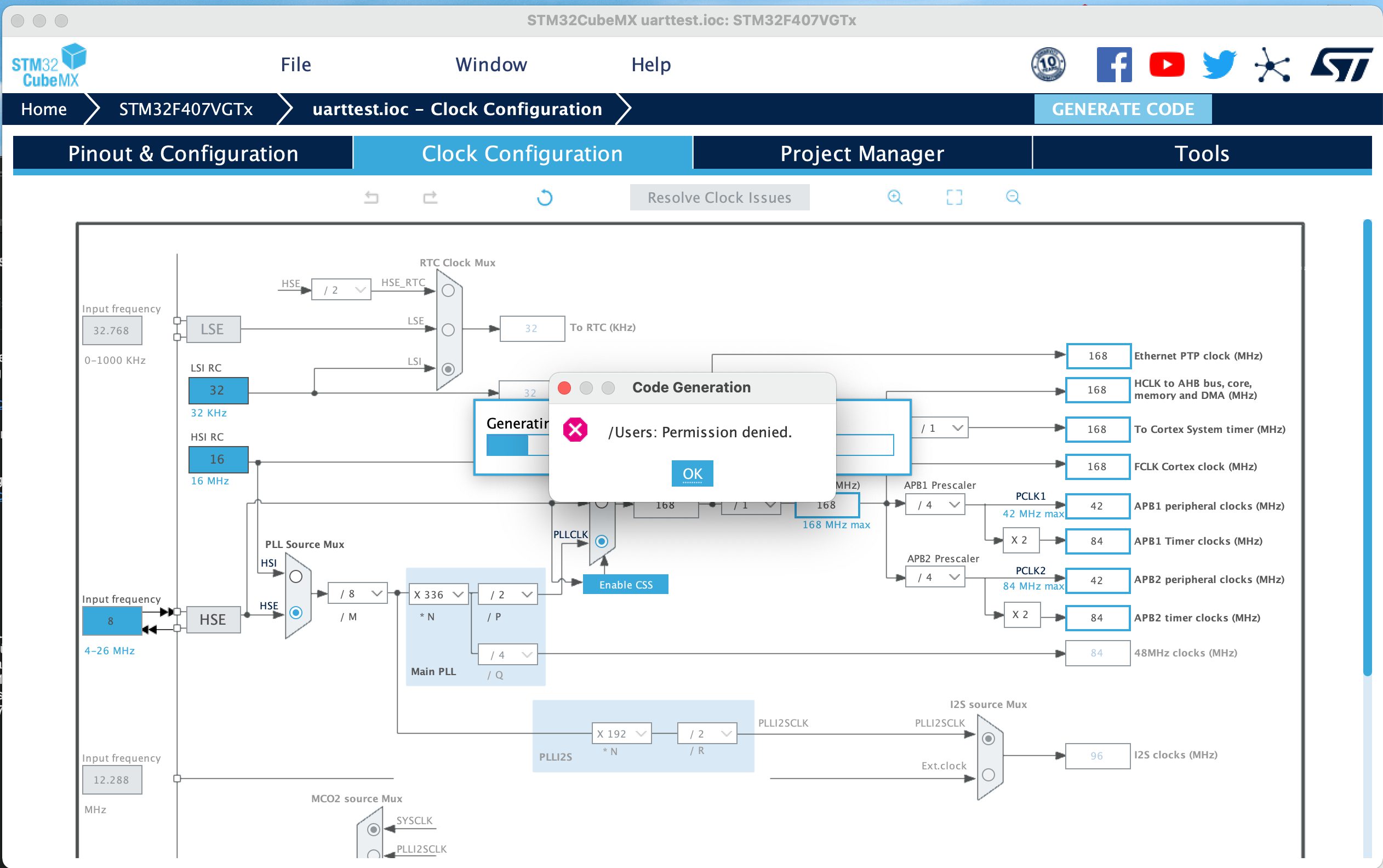

Ich benutze das STM32CubeIDE übrigens zum Debuggen der
Assemblerprogramme.
Habe mal versucht, aus den vorhandenen Bibliotheken ein Beispiel
auszuwählen, das, was Du als "Zusammenklicken" bezeichnest. Das ist ja
das totale Grauen, bis man da ein Beispiel gefunden hat und dann
funktioniert das GUI auf einmal nicht, um es einzulesen.

Du nimmst CubeMX konfigurierst den UART, erzeugst den Code, fügst genau
eine Zeile Code hinzu und er sendet dir das Zeichen....

Ja, ok. Kann ich auch mit CubeIDE machen. Ich dachte jetzt nur an diese
Riesenbibliothek, wo man die Targets (Hersteller, etc. erst auswählen
muß)

Leider klappt es nicht so recht mit der Kompilation des MX
uarttest-Programms. Habe den .ioc ins STM32CubeIDE eingelesen, aber es
fehlt im Grunde die Runtimelibrary. Und den Assemblercode (C-Compilat)
würde ich ja ohnehin nur in der Runtime-Library finden. Ich poste mal
den .ioc-File. Vielleicht gelingt es jemand, daraus was zu machen. Ich
hatte als toolchain die STM32CubeIDE-Toolchain angegeben. Da gab es noch
einen Fehler im .cproject file, und zwar mußte ich noch einen "-" an das
arm-none-eabi-Präfix anhängen:
<option id="cdt.managedbuild.option.gnu.cross.prefix.752358746"
name="Prefix" superClass="cdt.managedbuild.option.gnu.cross.prefix"
value="arm-none-eabi-" valueType="string"/>
von Harry L. (mysth)
Nach ein paar Korrekturen läuft das mit der .ioc-Datei probelmlos:
1. du hast zwar die Pins dem Uart zugewiesen, aber den UART nicht
aktiviert
2. Debugging war abgeschaltet - keine gute Idee
Der generierte Code läst sich problemlos und fehlerfrei übersetzen.
Die ioc-Datei in der CubeIDE über File->New->Project from config-file
(.ioc)
Diekorrigierte Datei hab ich dir mal angehängt.

von Christoph K. (chriskuku)
Leider macht CubeMX bei mir auf dem Mac Ärger. Wenn ich "Code
Generieren" klicke, kommt "/User: permission denied"
von J. S. (jojos)
Christoph K. schrieb:
> Wenn ich "Code
in den ProjektManager Einstellungen steht wo das Projekt liegt, sind da
keine Schreibrechte?
Die Angabe der Busse ist in der F407 Doku etwas versteckt, ich habe im
RM0090 auf S. 985:
'Only USART1 and USART6 are clocked with PCLK2. Other USARTs are clocked
with PCLK1. Refer to the device
datasheets for the maximum values for PCLK1 and PCLK2.'
Vielleicht steht es woanders noch etwas übersichtlicher.
An die Doku zur MCU kommt man übrigends schnell aus CubeMX mit Alt-D.

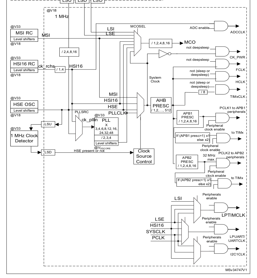

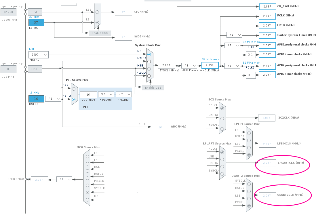

> Aber wo steht da, mit welcher Clock die UARTS arbeiten?
Gute Frage, die Antwort habe ich (auf die Schnelle) weder im Reference
Manual noch in Cube MX gefunden.
Die Ausnahmen für USART2 und LPUART sind klar, aber die anderen?
x
>> Wenn ich "Code
Das ist beim Mac und neueren Versionen immer mehr abgeschottet. Das
steht als Project Location: /Users/kuku, also mein Homeverzeichnis. Ich
könnte es ja mal brutal aufmachen, aber macOS hat ja auch noch sowas wie
ACLs.
Warte man ab, ob Macspezialisten da noch was zu sagen können.
> x
Dieses Bild mit den UART Clocks habe ich nicht in meinem CubeMX.
von Stefan F. (Gast)
Hast du das falsche STM32 Modell ausgewählt?
J. S. schrieb:
> wie geschrieben, im Datasheet unter Functional overview, in desem Fall
> also Punkt für die Doku.
Biest du beim falschen Modell? Es geht um einen STM32L031, oder nicht?
Mir reicht das Diagramm nicht und im Text steht auch nicht mehr.
Auf meinem Chip in der Pinout View steht STM32F407VGTx
