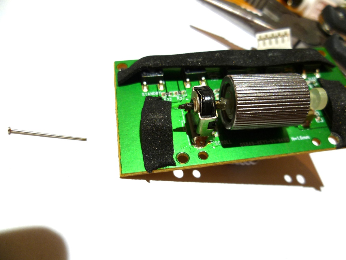

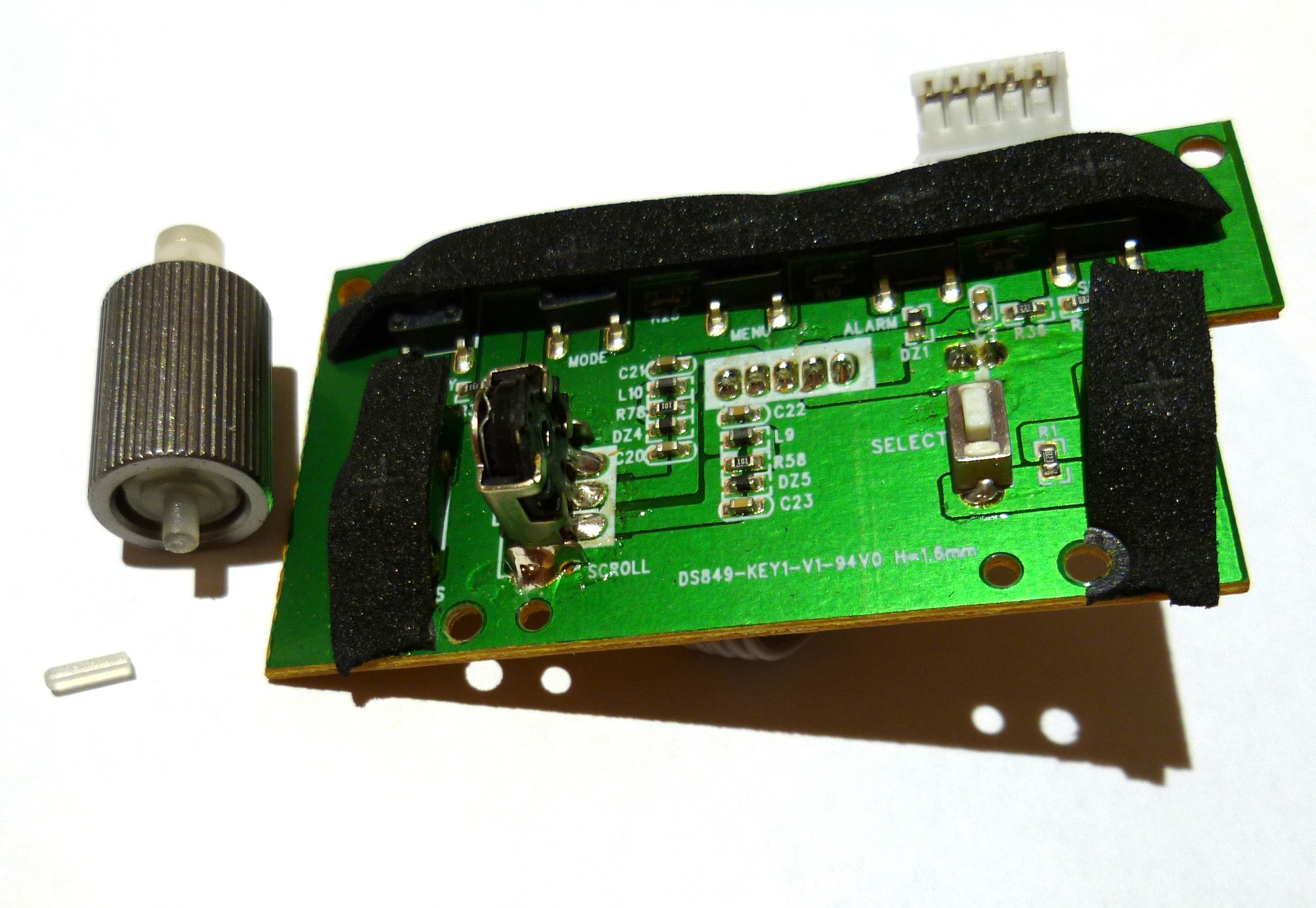

Habe ein Dual MCR4 Radio repariert. Der Drehregler ist mit einem ca. 1mm
sprödem Plastiknippel an den Signalgeber verbunden. Der bricht schon
beim hinkucken ab, also früher oder später wird er das tun. Hab es
einfach mit einer heißen Stecknadel ersetzt und den Kunststoff rundherum
angeschmolzen. Auch das Display liegt einfach so offen, hab dann selbst
eine Schutzscheibe drüber geklebt.
