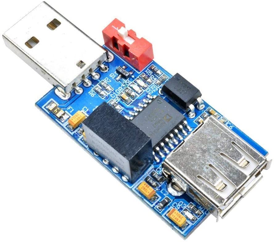

habe mir folgenden USB Isolator zugelegt:
https://www.amazon.de/gp/aw/d/B07Z21RKMN
Ich wollte damit sicherstellen, dass ich bei Schaltungen mit externer
Spannungsversorgung im Falle der Unachtsamkeit oder Unkenntnis über das
Netzteil den USB Port am PC nicht zerstöre.
Das Teil kam an und gerade hab ich es in die USB Leitung zwischen PC und
yC gesteckt.
Der yC startete... auch wenn ich mein Handy anschließe wird es geladen.
Also jetzt verstehe ich die Welt nicht mehr. Sollte das Ding nicht
galvanisch trennen? Wie kommen die 5V DC da durch?
Der DIP Schalter soll zwischen low speed und full speed umschalten
können.

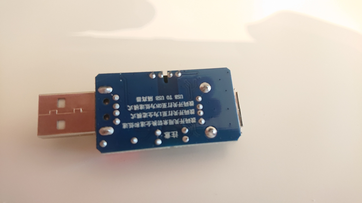

#7101952
Martin schrieb:
> Falk B. schrieb:
>> Jaja
> Hier wurde wohl nachgebessert, siehe Foto
Naja. Mehr Kriechstrecke, gleiche Luftstrecke. Für ECHTE 1500V (RMS)
reicht das nach offiziellen Standards nicht. Dazu müßte man die inneren
beiden Pins weglassen und nach außen schieben. Solche DC/DC Wandler gibt
es, aber nicht unbedingt zum SuperDuperChinakracherpreis. Wobei man sich
schon ragen kann, wieso der Hersteller dieser Wandler die Pins SOOOO eng
setzt? Dummheit oder Ignoranz?

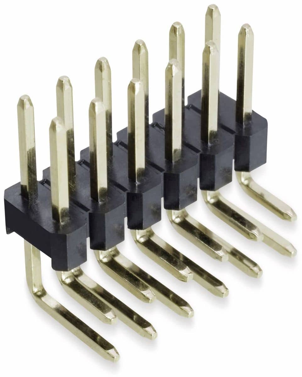

#7101971
MaWin schrieb:
>> Man könnte die Pins PROBLEMLOS am Eingang und AUsgang parallel setzen
> Woher weißt du das? Kennst du den internen Aufbau des Wandlers?
Wo ein Wille ist, ist auch ein Weg. Das ist keine Raktenwissenschaft!
Vermutlich steckt da eine einfache Platine drin mit einer einfachen
2,54mm Stiftleiste. Die gibt es auch doppelreihig, auch 2polig, auch
wenn das "exotisch" ist. Und schon liegen die Anschlüsse parallel statt
in Reihe.

Gast #7102413
Genau so sieht das an meinem aus, den ich vor 5 Jahren direkt aus China
gekauft habe.
> Joachim B. schrieb:
>> nur in kleiner wie es aussieht?
Klein ist relativ, das ist das größte Bauteil auf der Platine.
> Ein B0505S-1W
Bei mir auch.
