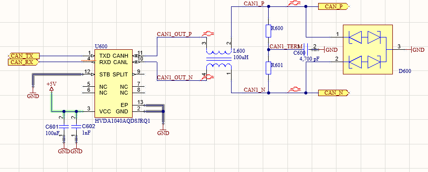

ich habe den XMC4200 (µC) zusammen mit einem HVDA1040AQDSJRQ1 (CAN
Transceiver) verschalten. Leider habe ich Probleme bei der
Inbetriebnahme des CANs. Teilweise sendet mir der CAN keine Botschaften
zurück, oder er funktioniert garnicht. Sobald ich Botschaften auf den
Bus schicke passiert entweder nichts oder ich komme in den Bus-Heavy
Zustand. Woran kann das liegen?
Falls weitere Infos benötigt kann ich diese noch beisteuern.

OP #7102739
Lothar M. schrieb:
> Bob E. schrieb:
>> Leider habe ich Probleme bei der Inbetriebnahme des CANs.
> Hast du ein als "zuverlässig funktionierend" bekanntes CAN-Interface am
> Bus?
Ja, dieses System hat genauso bereits funktioniert. Evtl ist da aber im
laufe des Testens etwas "kaputt" gegangen. Evtl. weil der uC die vom
Transceiver ausgehenden 5V nicht schafft.

Anbei die Schaltung des CAN.
Moderator (Firma: Titel) Persönliche Seite #7102748
Wenn du das Teil so standalone betreibst wie in diesem Schaltplan, dann
ist es kein Wunder, dass du Fehler bekommst. Du brauchst einen zweiten
Teilnehmer. Und sieh dir unbedingt die Grundlagen zum CAN-Bus an...
Wenn sich nicht schon die Begriffe CANH und CANL weltweit durchgesetzt
hätten, dann müsste man glatt die Namen CAN_P und CAN_N oder beliebige
andere Bezeichner erfinden.

Wiegesagt es ist noch ein XMC4200 verbaut. Und logischerweise schaue ich
mit einem CAN-Bus Tool auf den CAN und kann so einen zweiten Teilnehmer
simulieren..

#7102796
Bob E. schrieb:
> Evtl. weil der uC die vom Transceiver ausgehenden 5V nicht schafft.
Ja, das hatten wir doch letzte Woche:
Beitrag "5V CAN Controller und 3.3V uC"
Ist das denn jetzt gelöst? Wie sieht die Lösung aus?
Status-Register und Error-Register des XMC auslesen und ausgeben.
Ansonsten schließe ich mich den Kollegen an: Dein Post ist kaum
verständlich.
Wer geht denn überhaupt in den Error Mode, der XMC oder die Gegenstelle?
Und warum ist diese geheim?
Mal das Multimeter gegen Masse an beide CAN-Leitungen gehalten?

ziege schrieb:
> Der XMC4200 hat als Maximalspannung für IO-Pins 4.3V angegeben.
Ja, und der SN65HVDA1040 hat als typische Ausgangsspannung an RXD 4.6V
angegeben. Im Nebenthread wurden ja schon Lösungsvorschläge gemacht.
Vielleicht ist ja der XMC4200-Port schon beschädigt und führt jetzt zu
den geschilderten Problemen?
Zusätzlich zur analogen Beobachtung des CAN-Busses benutze ich oft einen
rohen Transceiver mit einem Logikanalysator an dessen RXD. Vielleicht
hilft dir das bei der Fehlersuche.
