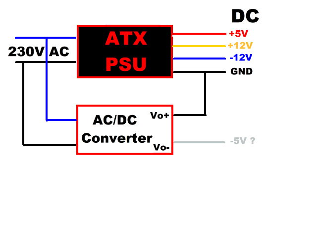

ich müsste an einem ATX Netzteil -5V zur Verfügung stellen. Seit ATX 1.0
scheinen -5V nicht mehr verpfichtend zu sein. Das zu ersetzende
AT-Netzteil liefert -5V (400mA) und -12V (300mA). Das ATX Netzteil
liefert auf der -12V Schiene max. 300mA. Dies schließt einen
zuverlässigen Betrieb mit 7905 aus, da der -5V Zweig durchaus 200-300mA
ziehen kann.
Daher kam ich auf die Idee einen +5V AC/DC Converter wie im Bild zu
verschalten, d.h. Uout+ mit GND des ATX-PSU kurzzuschließen. Dann sollte
Uout- doch auf -5V liegen? Korrekt oder "falscher Fehler"?

von Harald W. (wilhelms)
Ich sehe da kein Problem. Und vermutlich ist das auch die mit
Abstand billigste Lösung.

von MaWin (Gast)
Na ja, geht mit SELV liefernden Netzteilen wie HLK PM01 schon, aber:
Das ATX Netzteil hat einen Schalter und schaltet elektronisch von
Standby auf Betrieb.
Davon bekommt dein parallel geschaltetes Hilfsnetzteil nichts mit, es
liefert dauernd -5V.
Wenn du es durch Eingriff ins ATX Netzteil hinter den Netzschalter (und
tunlichst gleich Netzfilter, Sicherung und VDR aber vor Gleichrichter
und PFC und Siebelko) setzt, ist es wenigstens aus wenn der Schalter aus
ist aber im Standby immer noch an.
Besser wäre ein 5V/5V DC/DC Wandler, der ist aus wenn das Netzteil keine
5V liefert.
https://www.reichelt.de/nl/de/dc-dc-wandler-2-w-5-v-sil-4-2s4e-0505s1u-p242922.html
Direkter wäre ein Spannungsinvertierer
https://de.aliexpress.com/item/32804421546.html
warum der aber nur 50-100mA schaffen soll, weiss ich nicht, der MC34063
müsste für mehr taugen.

von Arne S. (Gast)
OK, Zusatzinfo: die ATX-PSU Platine wird in das AT-Netzteilgehäuse
eingebaut wg. Formfaktor, Befestigung etc. d.h. der Netzteilschalter mit
Netzfilter bleibt erhalten. Wegen Sicherung muss ich mal sehen, wo die
sitzt. Aber vermutlich sitzt die auf der PSU Platine.
So ist der Plan.

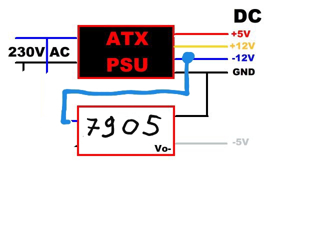

Da sowieso schon minus 12V vorhanden sind, genügt evtl. auch einfach nur
ein negativer Festspannungsregler 7905.
von übersehen? (Gast)
Arne S. schrieb:
> Das ATX Netzteil liefert auf der -12V Schiene max. 300mA. Dies schließt
> einen zuverlässigen Betrieb mit 7905 aus, da der -5V Zweig durchaus
> 200-300mA ziehen kann.

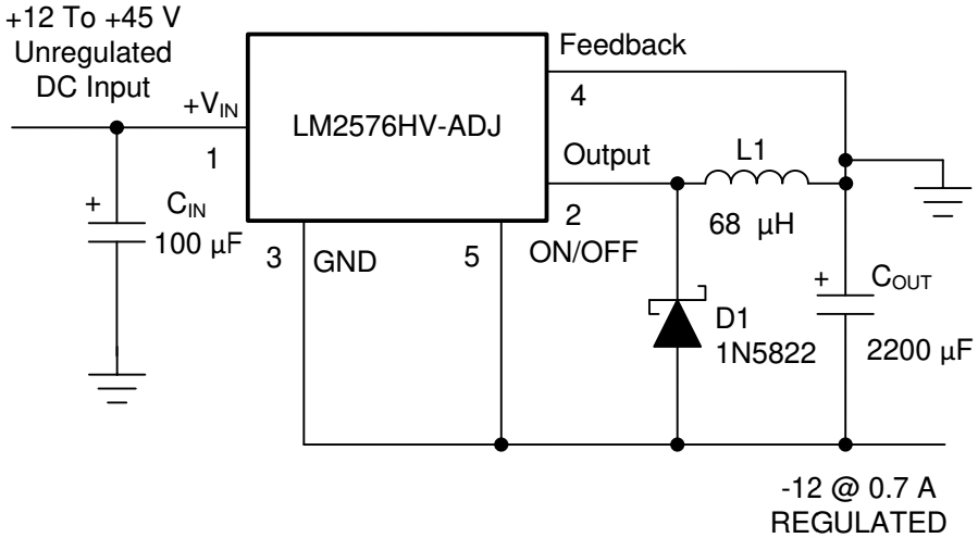

von Achim M. (minifloat)
Jobst M. schrieb:
> Jeder Step-Down kann aus positiver negative Spannung machen.
Ahja, da war was. Im Anhang ein Ausschnitt aus dem LM2576-Datenblatt.
Sieht so aus, als würde das mit einem dieser blauen LM25xx-Module gehen,
z.B.
https://www.amazon.de/AZDelivery-LM2596S-Netzteil-Adapter-Arduino/dp/B07DP3JX2X/
Jobst M. schrieb:
> Allerdings muss die Spannung besser gefiltert werden, [...]
So ein blaues LM25xx-Modul ist eh hoffnungslos überdimensioniert.
Vielleicht also gar nicht nötig?
mfg mf
