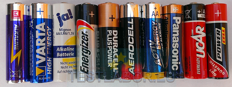

Joachim B. schrieb: >> eine gewöhnliche alkalische Batterie > was ist das? Ein Fall von: Ich stelle mich gerne selbst als Idiot dar, wenn ich dabei jemand anderen mit herunter ziehen kann. Lutz V. schrieb: > Thomas U. schrieb: >>> Wenn Joy Recht hat, wie kommt es dazu, dass eine gewöhnliche alkalische >>> Batterie unabhängig vom Widerstand 1,5 Volt hat? >> >> Unabhängig von Ri oder Ra? > > Ja, ohne Last steht an den Klemmen eine konstante Spannung - unabhängig > von dem nicht zu vermeidenden Innenwiderstand Ri. > Erst bei Anschluss eines Last RL gibt es einen klassischen > Spannungsteiler aus Ri und RL. Das ist alles! Natürlich! Aber "...Batterie unabhängig vom Widerstand 1,5 Volt hat?" bewirkte die Frage! OM schrieb: > Lutz V. schrieb: >> Weil es - physikalisch gesehen - keine Stromquellen geben kann. Welche >> Kraft (wenn nicht ein E-feld) soll denn die den Strom bildenden >> Elektronen antreiben? > > Es sind Modelle. Jede reale Quelle kann man zu Strom- oder > Spannungsquelle umrechnen. Reine Stromquellen gibt es nicht, reine > Spannunsquellen auch nicht. Ich sprach auch nie von einer "reinen" (also idealen" Quelle). Das mit den "Modellen" führt hier nicht weiter - geht ins Reich der Philosophie. Wer will bestreiten, dass wir es tagtäglich mit "echten" Spannungsquellen zu tun haben und nicht mit Modellen? Als Quellen elektrischer Energie gibt es nur Spannungsquellen - und es ist logisch (weil nichts in der Elektronik ideal ist), dass man bei Benutzung dieses Begriffs wissen sollte, dass es immer einen Ri gibt, welcher der Belastung eine Grenze setzt. Genauso wie man bei Nutzung des Begriffs "Stromquelle" eigentlich wissen sollte, dass das ein technischer Begriff ist, der physikalisch (ohne Spannung) so nicht realisierbar ist. Das mit dem Umrechnen stimmt natürlich, ABER: Ich sprach von der PHYSIKALISCHEN Wirklichkeit und nicht von mathematischen Manipulationen. Wenn man will, kann man ähnliche Überlegungen für alle Begriffe in der Elektronik anstelle - bei Gebrauch der Begriffe Widerstand, Kondensator, Spule etc. weiß man ja auch, dass alle diese Bauteile nur in einem eingeschränkten Anwendungs-Bereich ihre gewünschten Eigenschaften haben.
