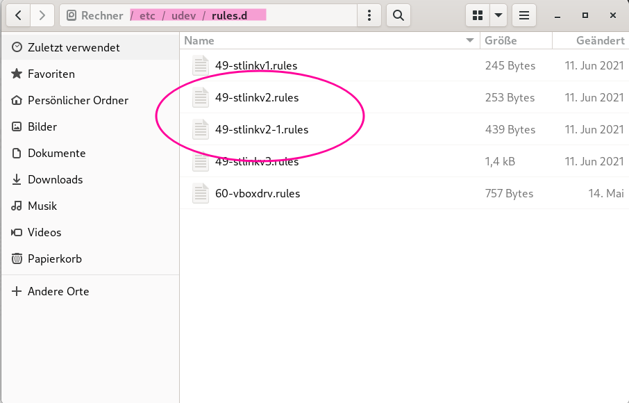

Hallo, habe mir jetzt af Euern Anraten hin einen ST-Link V2 (Clone/20€) gekauft. Der erscheint brav und stail unter UDB Geräte als STM32 STLink. Leider erkennt der STM32CubeProgramme ihn nicht;-( War der Kauf für den Eimer ?

J. S. schrieb: > Ein Original für 16...25 €. Fuc... Ja, aber wo? Über den ST Link FW updater konnet ich eine aktuelle FW brennen. Wir aber immer noch nicht in "CUBE" erkannt. Noch Hinweise?
#7108685
Sigi S. schrieb: > Leider erkennt der STM32CubeProgramme ihn nicht Propbiere mal das ältere ST-Link Utility. http://www.st.com/en/embedded-software/stsw-link004.html Vielleicht musst du die Firmware damit einmal updaten, damit der Cube Programmer ihn erkennt. > Über den ST Link FW updater konnet ich eine aktuelle FW brennen. Ist vielleicht gleichwertig, wer weiß .Ich würde es trotzdem mal versuchen. > Wir aber immer noch nicht in "CUBE" erkannt. Wo jetzt, im Cube Programmer oder in der Cube IDE? Das sind zwei grundsätzlich unterschiedliche Programme (teste beide!). In der Cube IDE kannst du außerdem auf OpenOCD anstatt GDB wechseln. Das wäre wiederum eine andere Software mit der es besser klappen könnte. Siehe http://stefanfrings.de/stm32/cube_ide.html#flash (runter scrollen zur Überschrift "mit OpenOCD"). Benutzt du Linux? Dann fehlen vielleicht die im Bild gezeigten Dateien. Als root User hast du aber auch ohne diese Dateien Zugriff.
