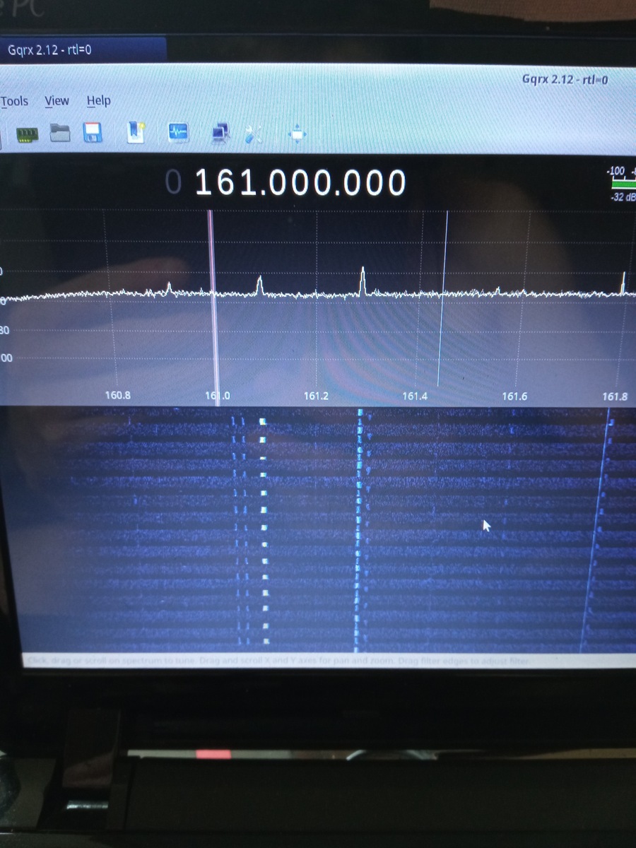

Stefan M. schrieb: > Die 161,xx Frequenzen kannte ich noch nicht. > Probiere ich aus. Sieht aus als sei da was, nur was...

Kilo S. schrieb: > Stefan M. schrieb: >> Die 161,xx Frequenzen kannte ich noch nicht. >> Probiere ich aus. > > Sieht aus als sei da was, nur was... Bei Funkampeln wird FM mit Unterträger FSK gesendet. Gruß D.W.

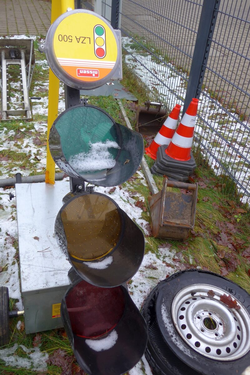

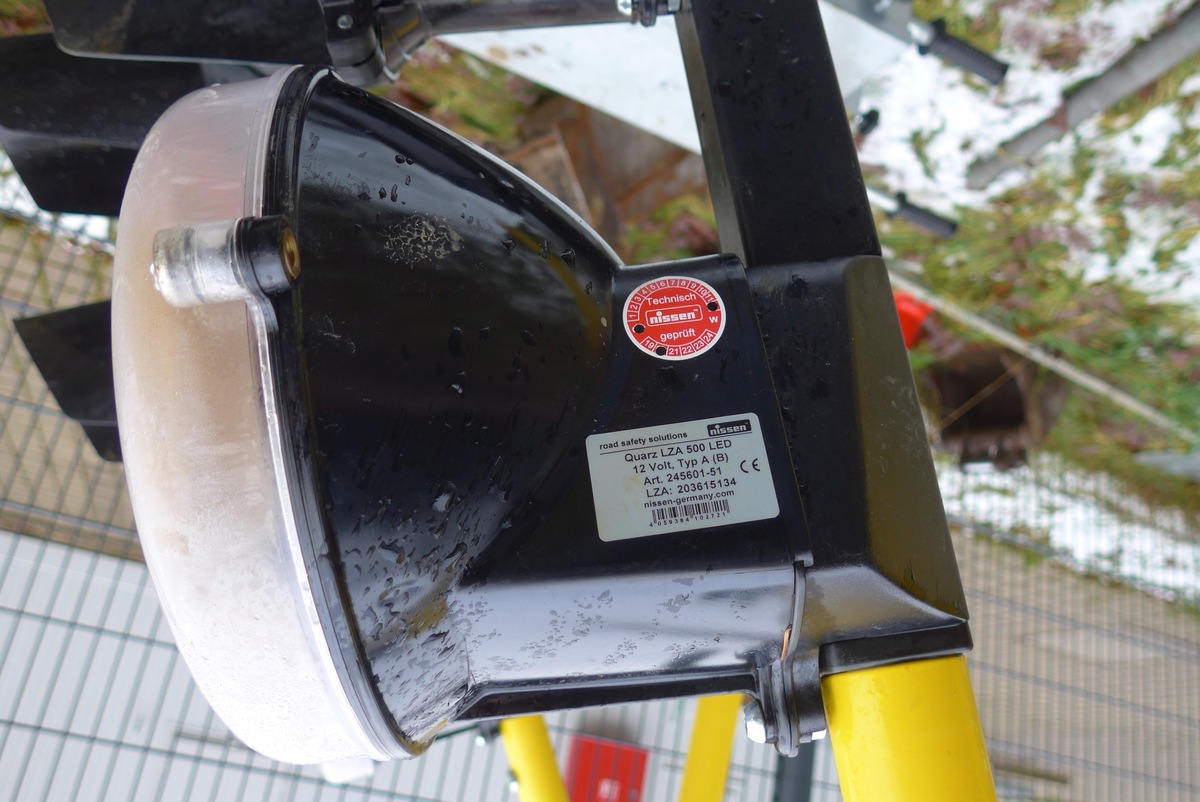

Es gibt tatsächlich auch Modelle, die mit "Quartz" beworben werden, also autark an eigener Zeitbasis synchron laufen (Siehe Anhang). Auch eine Synchronisierung per DCF77 oder GPS ist denkbar. Größere Kreuzungen mit mehreren Fahrwegen sind eh verkabelt. Wo aber eine Antenne an den Ampeln dran ist, werden sie sich über die oben genannten Frequenzen synchronisieren. Anbei mal ein kleines Soundbeispiel. Wie gesagt, IQ-Samples hätte ich auch anzubieten zum Demodulieren ;-)

Naja... nur wenn ich hier sowas lese wie reine Quarz-Zeitbasis-gesteuerte Anlagen, ich glaube da krieg ich an der nächsten Baustellenampel noch viel eher das Gefühl, daß die mich gerade in den Tod schicken will wenns grün wird und sie nicht sicher weiß, daß die gegenseitige Ampel auch wirklich rot zeigt.

Ben B. schrieb: > Naja... nur wenn ich hier sowas lese wie reine > Quarz-Zeitbasis-gesteuerte Anlagen, ich glaube da krieg ich an der > nächsten Baustellenampel noch viel eher das Gefühl, daß die mich gerade > in den Tod schicken will wenns grün wird und sie nicht sicher weiß, daß > die gegenseitige Ampel auch wirklich rot zeigt. In der Anleitung der MPB 3200 steht: "Bei Quarzbetrieb ist die Signalanlage täglich auf Gleichlauf zu prüfen und ggf. zu synchronisieren". Schon überschlagen wie viele Sekunden Abweichung man am Tag maximal bekommt wenn man von etwa 20 ppm Toleranz bei den üblichen Quarzen ausgeht?
Das machts vom Gefühl her nicht besser, daß mein Leben da an zwei kleinen Quarzen hängt. Was ist wenn so ein Ding mal einen Defekt aufweist? Sorry, aber halte ich ganz und gar nichts von, das ist eindeutig wieder Sparen am falschen Ende. Und ich möchte nicht derjenige sein, der sterben muß bevor das bei der Zulassungsbehörde ankommt.
Ben B. schrieb: > Naja... nur wenn ich hier sowas lese wie reine > Quarz-Zeitbasis-gesteuerte Anlagen, ich glaube da krieg ich an der > nächsten Baustellenampel noch viel eher das Gefühl, daß die mich gerade > in den Tod schicken will wenns grün wird und sie nicht sicher weiß, daß > die gegenseitige Ampel auch wirklich rot zeigt. Meines Wissens nach sind die rein zeitgesteuerten nicht mehr zulässig, Zumindest wurden bei einem Tiefbauer mit dieser Begründung alle Nicht-Funk-anlagen verschrottet. Jörg

Selbst eine billigste Armbanduhr vom Bazar hat eine Ganggenauigkeit von 1 Sekunde am Tag, d.h. von rund 12 ppm also gerade mal eine halbe Minute im Monat. Wenn man davon ausgeht, dass hier keine Bazar-Quarze verwendet werden, sondern selektierte Quarze, evtl. sogar TCXOs kann man durchaus eine gewisse Synchronität erwarten. Diese Ampeln haben ja großzügige überlappende Rotphasen von einigen zehn Sekunden. Man kann auch die Oszillatoren redundant ausführen und durch entsprechende Schaltungen bei Störung auf z.B. gelbes Blinklicht schalten. Auch eine Funkampel kann gestört wereden und ausfallen und muss dann auf gelbes Blinklicht schalten. Denn auch diese Ampel entbindet niemanden von der Einhaltung des §3 (1) StVO: > Es darf nur so schnell gefahren werden, dass innerhalb der übersehbaren Strecke gehalten werden kann. Auf Fahrbahnen, die so schmal sind, dass dort entgegenkommende Fahrzeuge gefährdet werden könnten, muss jedoch so langsam gefahren werden, dass mindestens innerhalb der Hälfte der übersehbaren Strecke gehalten werden kann. Sie sind ja auch nicht dafür gedacht, dass damit jahrelang eine Engstelle geregelt wird, sondern für den Spontan-Einsatz: Markierungsarbeiten, Grünschnitt, kleinere Reparaturen. So eine Ampel wird morgens aufgebaut und Abens wieder abgebaut. Denn (im Gegensatz z.B. zu den USA) ist eine Verkehrsregelung durch Bauarbeiter in Deutschland nicht zulässig. Übrigens, mit Inkrafttreten der RSA21 werden solche einseitigen Sperrungen auch immer seltener, da die Schutzabstände oft nicht mehr einghealten werden können und daher eine Vollsperrung angeordnet werden muss: https://www.rsa-online.com/RSA-2021/RSA-21_kompakt.htm
HAM schrieb: > Es gibt tatsächlich auch Modelle, die mit "Quartz" beworben werden, also > autark an eigener Zeitbasis synchron laufen (Siehe Anhang). > Auch eine Synchronisierung per DCF77 oder GPS ist denkbar. > Größere Kreuzungen mit mehreren Fahrwegen sind eh verkabelt. https://nissen-germany.com/redaktion/downloads/kataloge/einzelseiten/NIS-2020-1024_LZA-500-Broschuere_DE.pdf Zu der Abgebildeten findet sich ja die Werbebroschüre im Netz wo auch die Betriebsmodi erwähnt sind. Da ist tatsächlich eine Synchronisation der internen Uhr mit GPS vorhanden... HAM schrieb: > Wo aber eine Antenne an den Ampeln dran ist, werden sie sich über die > oben genannten Frequenzen synchronisieren. Meist ist eine Ampel der Master und die andere wird über Funk gesteuert. Oft (oder mittlerweile immer?) wie bei der oben genannten mit aktiver Quittierung des Empfangenen Umschaltsignals. Jörg K. schrieb: > Meines Wissens nach sind die rein zeitgesteuerten nicht mehr zulässig, > Zumindest wurden bei einem Tiefbauer mit dieser Begründung alle > Nicht-Funk-anlagen verschrottet. Ob es mit der Zulässigkeit wirklich so ist kann ich nicht sagen... Allerdings werden die Ampeln ja nicht nur im Geltungsbereich der StVO verkauft. Kann auch sein das da jemand auf Seiten der Firma (Für die Einhaltung der Vorgaben) oder der örtlich zuständigen Behörde eine neue Regelung besonders Streng auslegt (bzw. falsch verstanden hat) oder als Ergebnis einer Risikobewertung hinsichtlich des Haftungsrisikos (und anderer Folgen) bei einem Defekt der vielleicht auch älteren Anlagen zu dem Schluss gekommen ist das es besser ist die Anlagen zu verschrotten. Oder bei den freilaufenden Uhren die tägliche Kontrollfahrt zu teuer wurde weil auch bei Unternehmen überschaubarer Größe werden dank Ausschreibungen die Aktionsradien immer größer. Oder es nur bestimmte Steuerungen betraf (ohne Backup/Sncronistation mit GPS/DCF etc. und/oder überschreitung neuer Vorgaben zur maximalen Gangabweichung) Auf jeden Fall kenne ich genug ähnliche Fälle wo etwas ganz konkretes in einer Firma oder Behörde aus gutem Grund aufgegeben/Verboten/ausgesondert wurde, dann über Stille Post aber plötzlich behauptet wurde das es ähnliche, aber nicht gleiche, Dinge ebenfalls betrifft obwohl gar nicht betroffen. (weil andere Daten oder anderes Einsatzgebiet) Gruß carsten

HAM schrieb: > > Wenn man davon ausgeht, dass hier keine Bazar-Quarze verwendet werden, > sondern selektierte Quarze, evtl. sogar TCXOs kann man durchaus eine > gewisse Synchronität erwarten. Diese Ampeln haben ja großzügige > überlappende Rotphasen von einigen zehn Sekunden. Bei der MPB 3200 sind es vermutlich ganz normale Quarze (was ja ausreicht), in der Bedienungsanleitung ist eine Skizze der Steuerplatine, die beiden Quarze schauen nach "Standard" aus. Interessant ist auch der Jumper für die "Export" Version, damit kann man den Not-Quarzbetrieb aktivieren (automatische Umschaltung bei Probleme mit Funk oder Kabel). Die haben übrigens auch "GPS Controlled" im Angebot und andere nette Spielchen: https://www.verkehrstechnik-center.de/downloads/ber-katalog-2018-19-seite-020-039.pdf

HAM schrieb: > Sie sind ja auch nicht dafür gedacht, dass damit jahrelang eine > Engstelle geregelt wird, sondern für den Spontan-Einsatz: > Markierungsarbeiten, Grünschnitt, kleinere Reparaturen. So eine Ampel > wird morgens aufgebaut und Abens wieder abgebaut. Also hier kommen solche Ampeln auch gerne mal monatelang zum Einsatz, wenn an einer Straße ein Haus abgerissen und neu gebaut wird und man eine Spur als Baustellenandienung dicht macht. Zwar nicht "jahrelang" wie du schreibst, aber etliche Monate (>6) am Stück.

Wirklich mit "Quarz"? Oder dann doch eher mit Funk- oder gar Kabelsynchronisation? Man muss ja auch den Akku regelmäßig warten, mindestens ein Mal im Monat.

HAM schrieb: > Wirklich mit "Quarz"? > Oder dann doch eher mit Funk- oder gar Kabelsynchronisation? Ich hatte keine Zeit (und kein Interesse) mir das genauer anzuschauen. Ich war immer froh, wenn ich durch den Stau endlich durch war. ;-) > Man muss ja auch den Akku regelmäßig warten, mindestens ein Mal im > Monat. Nuja, bei länger andauernden Baustellen hat man in der Regel Baustrom. Der funktioniert sicher auch für Ampeln. Bei Bei Kurzbaustellen, wo man nur mal eben Schlaglöcher mit Grünschnitt markiert (oder so ähnlich 😅) sieht das natürlich anders aus und man braucht Akkus.

Typ A Anlagen(Quartzbetrieb) sind schon lange nicht mehr zulässig, da hier keine Überwachung statt findet. GPS zur Synchronisation(Für Koordinierte Strecken wichtig) wird schon seit über 10 Jahren eingestzt.

Christian schrieb: > Typ A Anlagen(Quartzbetrieb) sind schon lange nicht mehr zulässig, > da hier keine Überwachung statt findet. Rein interessehalber, wo steht das mit der Zulässigkeit? Hier steht z.B. für Typ A: "Der Einsatz dieses Typs beschränkt sich maßgeblich auf Stellen, wo der Verkehr auch ohne LSA abgewickelt werden kann - z.B. übersichtliche Engstellen mit max. 50m Länge." http://www.rsa-online.com/15/Lichtsignalanlagen/Lichtsignalanlagen.htm

Ich A. schrieb: > > Die meisten Baustellenamplen, werden mit Belegtsensoren betrieben (Radar > meistens). Die beschriebene Nissen Anlage hat sogar eine vorbereitung > für einen "ÖPNV" Sensor für priorisiertes Grün. Im Link zum Katalog vom Mittbewerber weiter oben gibt es das "ÖPNV Feature" auch. Und GPS kann dann auch gleich optional "Grüne Welle" bei größeren Installationen ermöglichen.

Hm, ich frage mich, warum man diese Ampeln dann tatsächlich mit "Quarz" bewirbt, wenn sie eh schon immer einen GPS-Modul verbaut haben (und dieses mutmaßlich auch für das Timing herangezogen wird). Da wären doch Begriffe, wie "GPS", "Navstar", "iSatellite", "OrbiSync" oder "SpacePrec" marketingstrategisch viel wirksamer. "Quartz" klingt für mich eher nach schnöder Armbanduhr aus den 70-ern. Meine Vermutung: Das GPS dient eher dem Diebstahl-Schutz und aus diesem Grunde schreibt man es explizit nicht drauf. Wobei, wenn ich mich durch die diversen Zeitungsartikel hierzu durchklicke, werden meistens eh nur die Akkus geklaut. Ich frage mich nur, was man mit 180 Ah-Bleiklötzen so vorhat und wie man die wegschafft?

Die Ampeln werden mit Quartz beworben da sie auch ins Auslad verkauft werden, wo Quartz erlaubt ist. Hier wird wirklich das Quartz für das Timing genutzt. Das GPS wird beim Betrieb nur für die Korrekte Uhrzeit genutzt und für sonst nix, lediglich nutzt der eine oder andrer Hersteller es noch um den Akutellen Standort auf einer Karte darzustellen.
