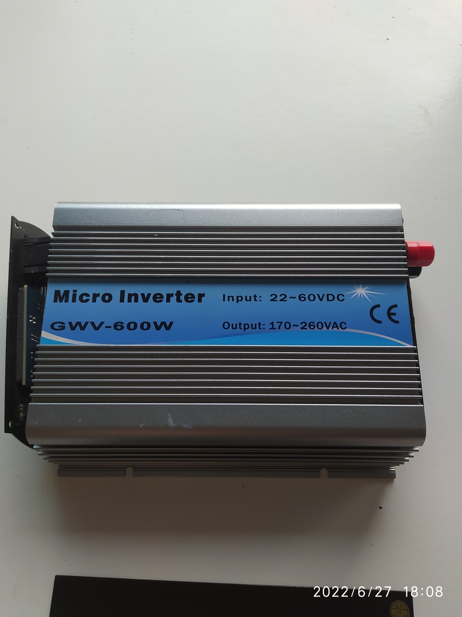

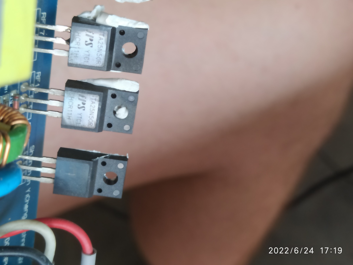

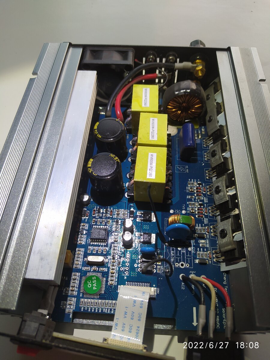

Hallo, mein Einspeisewechselrichter hat leider vor kurzem den Dienst eingestellt. Nach dem Öffnen des Gehäuses habe ich eine defekte 5A Sicherung auf der Platine entdeckt und den auf dem Foto links zu erkennenden Transistor als warscheinliche Ursache identifiziert. Ich habe sämtliche Bezeichnungen im Internet gesucht aber leider nicht viel sinvolles gefunden, nun würde ich mich über eure Hilfe sehr freuen, denn mein Sachverstand stößt hier zu meinem Bedauern viel zu schnell an seine Grenzen. Was Bedeuten die Bauteilbezeichnungen und wo finde ich Ersatz? Vielen Dank im Voraus.

http://www.datasheet-pdf.com/PDF/ITA25N50R-Datasheet-IPS-1309077 Such dir einen MOSFET mit gleichen oder besseren Parametern und ersetze alle von diesem Typ gegen den Neuen.
#7109571
Vielleicht war ein Metallspan zwischen Gate und Drain geraten. Das dürfte dann aber auch den Treiber geärgert haben.
#7109585
Ramon H. schrieb: > und den auf dem Foto links zu erkennenden Transistor > als warscheinliche Ursache identifiziert. Welchen jetzt? Den linken, oder den linken, oder den linken?
Hallo, das ist ein N-Kanal Mosfet 500V, 25A max. Ratings. Auf die Schnelle konnte ich den hier -> https://de.rs-online.com/web/p/mosfet/2025530 als Ersatz finden (STP33N60DM6). Dieser hat eine kleinere max. Verlustleistung, dafür ein kleineres RDS_on. Ein Versuch wäre es vielleicht Wert. Da solltest du aber beide tauschen. Grüße Marcus

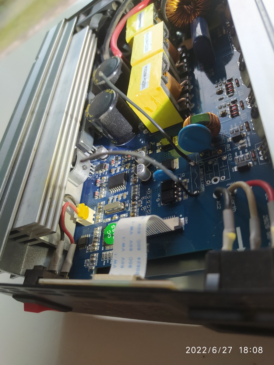

Hast du Bilder vom kompletten Innenleben? Was ist das für ein Model? Oder gar einen Schaltplan? Man findet wenig über das Innleben moderner WR. Vielen Dank

Marcus W. schrieb: > das ist ein N-Kanal Mosfet 500V, 25A max. Ratings. Auf die Schnelle > konnte ich den hier -> https://de.rs-online.com/web/p/mosfet/2025530 als > Ersatz finden (STP33N60DM6). Dieser hat eine kleinere max. > Verlustleistung, dafür ein kleineres RDS_on. Hat aber, entgegen des Fotos bei RS, kein isoliertes Gehäuse TO-220F, sondern nur TO-220.

https://www.tme.eu/de/details/ipa50r140cpxksa1/n-kanal-transistoren-tht/infineon-technologies/ Mit 5€/Stk nicht billig, aber noch in Ordnung. Aus China, aber nicht aus der Fälscherwerkstatt: https://lcsc.com/product-detail/MOSFETs_HL-Haolin-Elec-HF25N50_C271451.html
Danke für die schnellen Antworten, sorry ich habe das Bild nicht gedreht. haben alle 4 die gleiche Aufgabe, sollte ich dann alle tauschen? Kann man den Treiber überprüfen?
Weiteres Foto
weiteres Foto
War vor Kriegszeiten für 70 Euro bei eba... zu erstehen und hat seit letzten Februar ca 142 Euro eingespeist. wäre doch schade wenn es jetzt am Transistor scheitern würde.
Ich weiß es ist nichts besonderes. Aber es ist meiner Meinung nach zu früh um an irgendeinem afrikanischen Strand verbrannt zu werden.

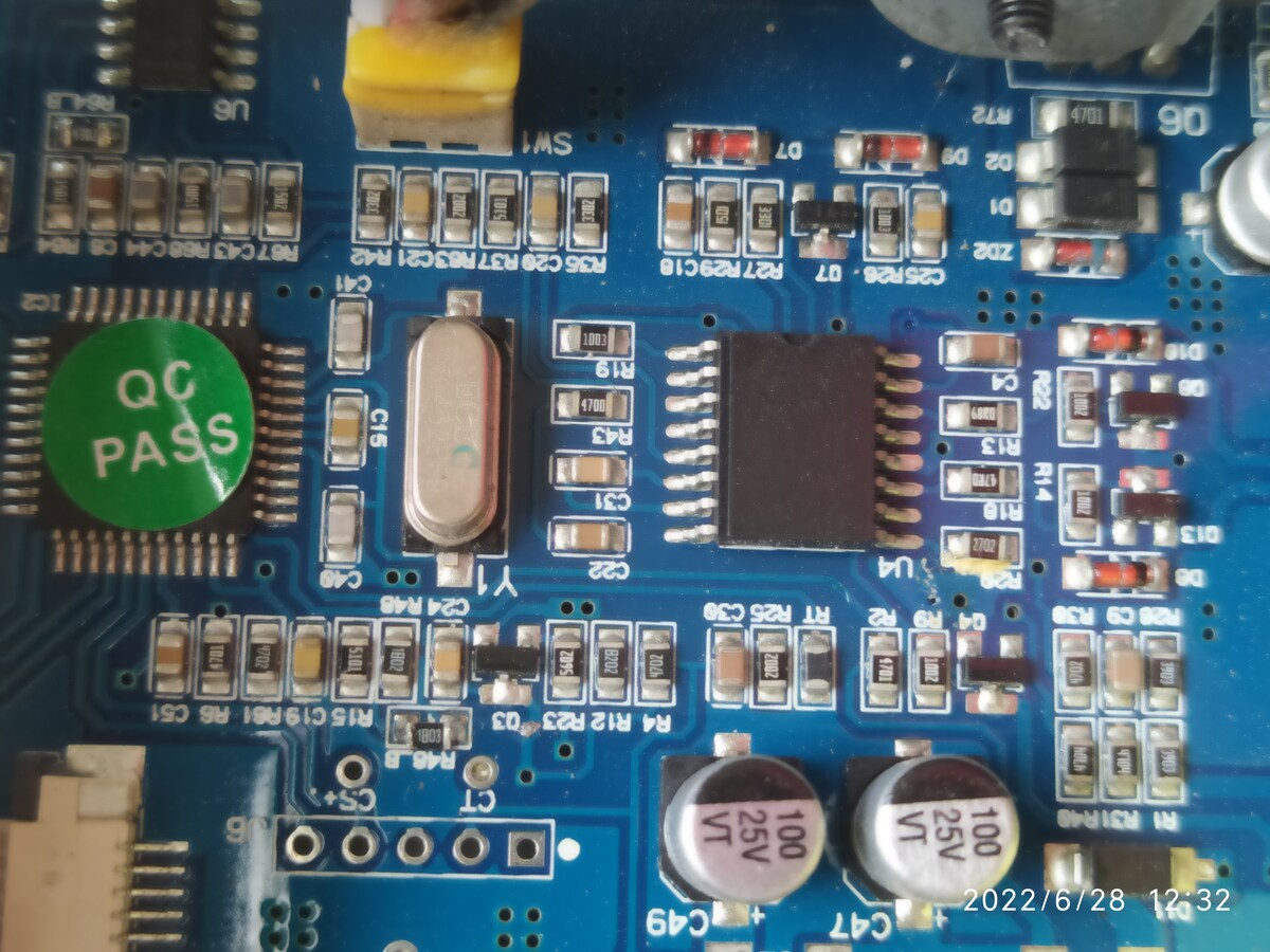

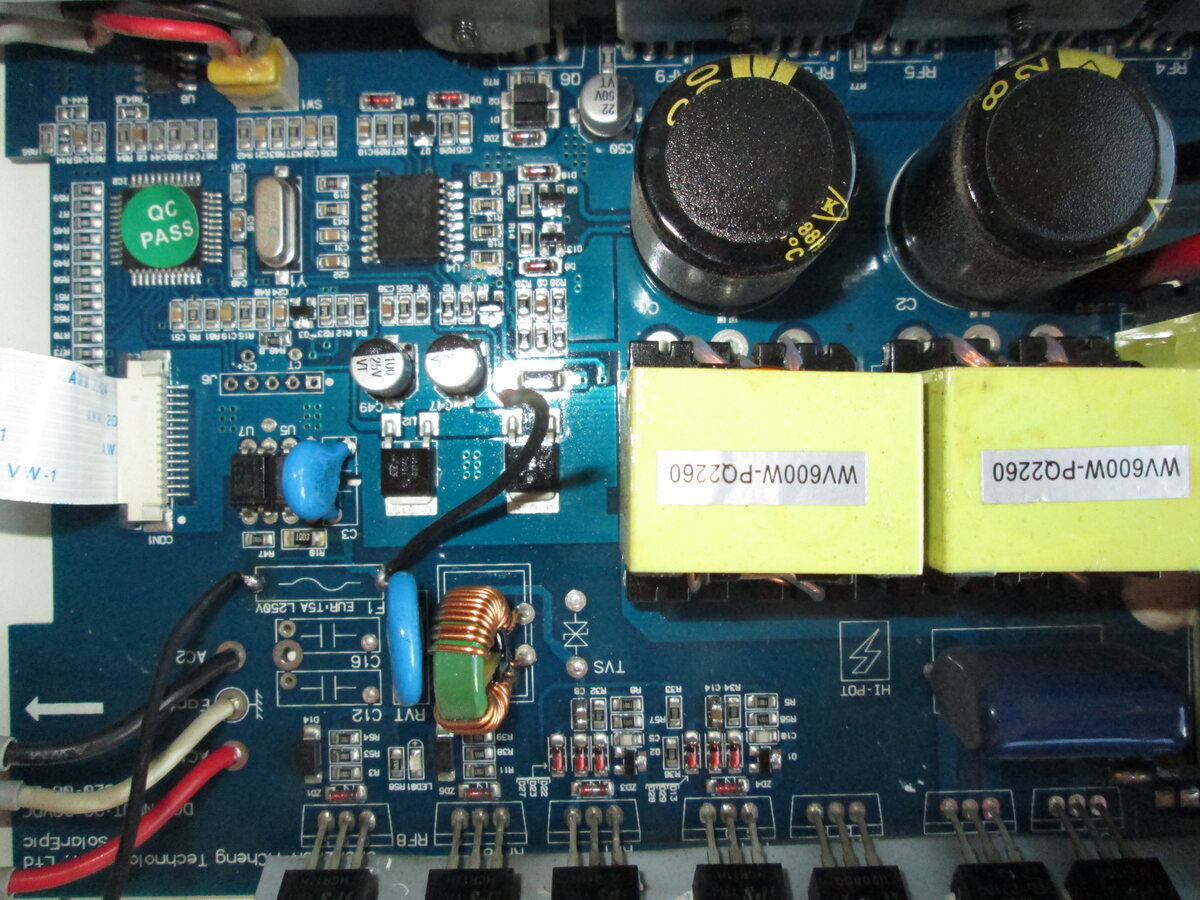

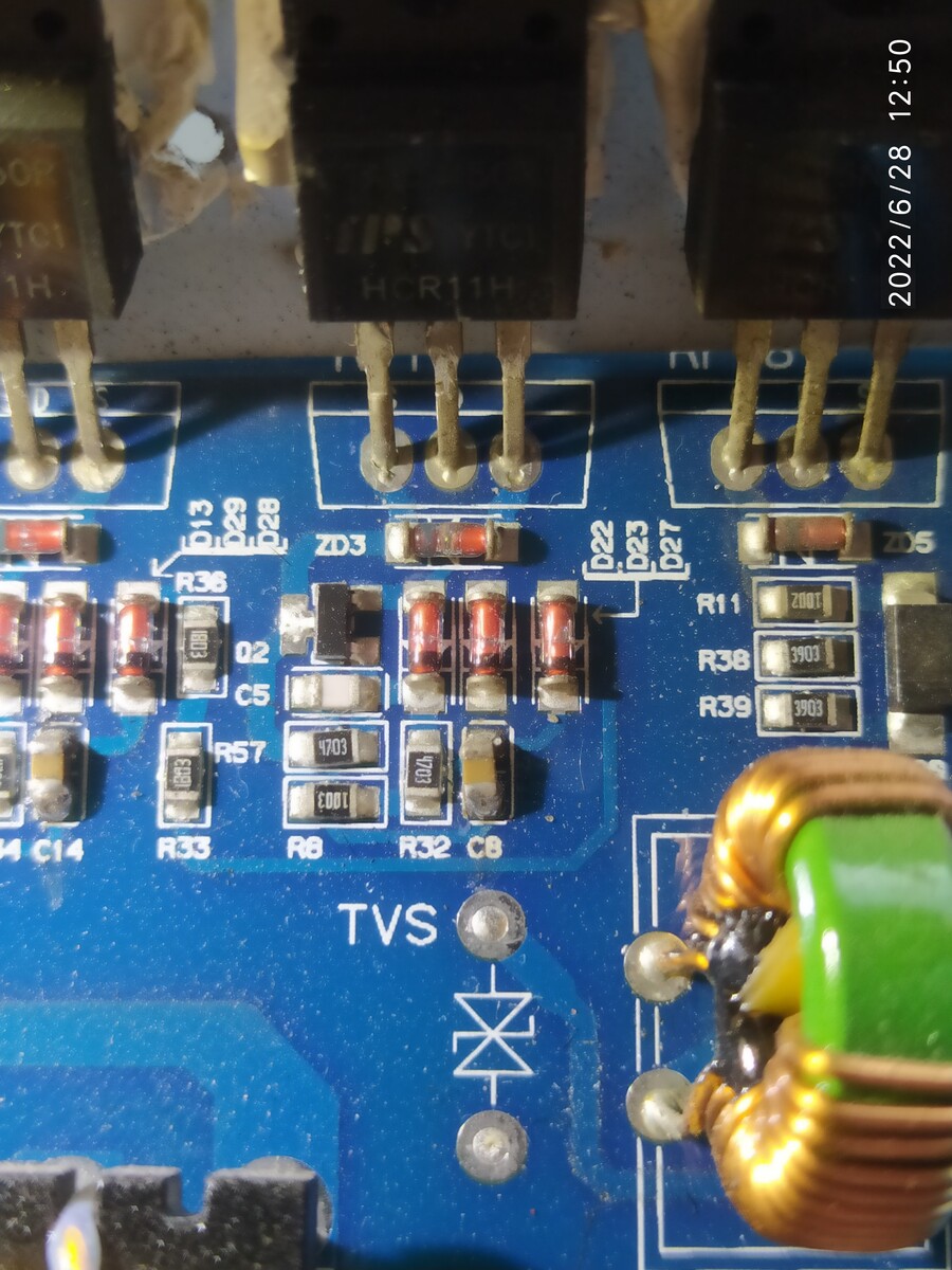

Ich bin wieder am Platz, habe noch ein paar Fotos Gemacht. Hochauflösend, das müsstet ihr beurteilen. Habe auch etwas mit 16 Beinen entdeckt. Mit 8 Beinen aber auch.

Verfolge die Leitungen vom Gate der MOSFETs aus.
Kann man hier auch mehrere Fotos gleichzeitig anhängen? In Originalgröße hochladen vielleicht auch möglich?
Du meinst sicher vom Gate des leicht angeschmolzenen MOSFET? Wie nennt sich diese vorgeschaltete Baugruppe? Am benachbarten MOSFET sieht es ganz genau so aus.
Stell mal erstmal auf die Platine scharf und nicht auf die Beschriftung der Trafos. Hast Du evtl. noch ne Digitalkamera mit ordentlichem Objektiv? Blende fast ganz zu, sehr kurze Belichtungszeit, damit alles scharf wird.
Das war jetzt die 15 Jahre alte Digitalkamera. Leider auch nicht besser. Die Leiterbahnen verbinden die Zehnerdiode das kleine schwarze Bauteil(ist das ein SMD Transistor?) die Widerstände und vermutlich die micro Kondensatoren. Aber ich kann keine Leiterbahn erkennen die dieses Areal verlässt.
