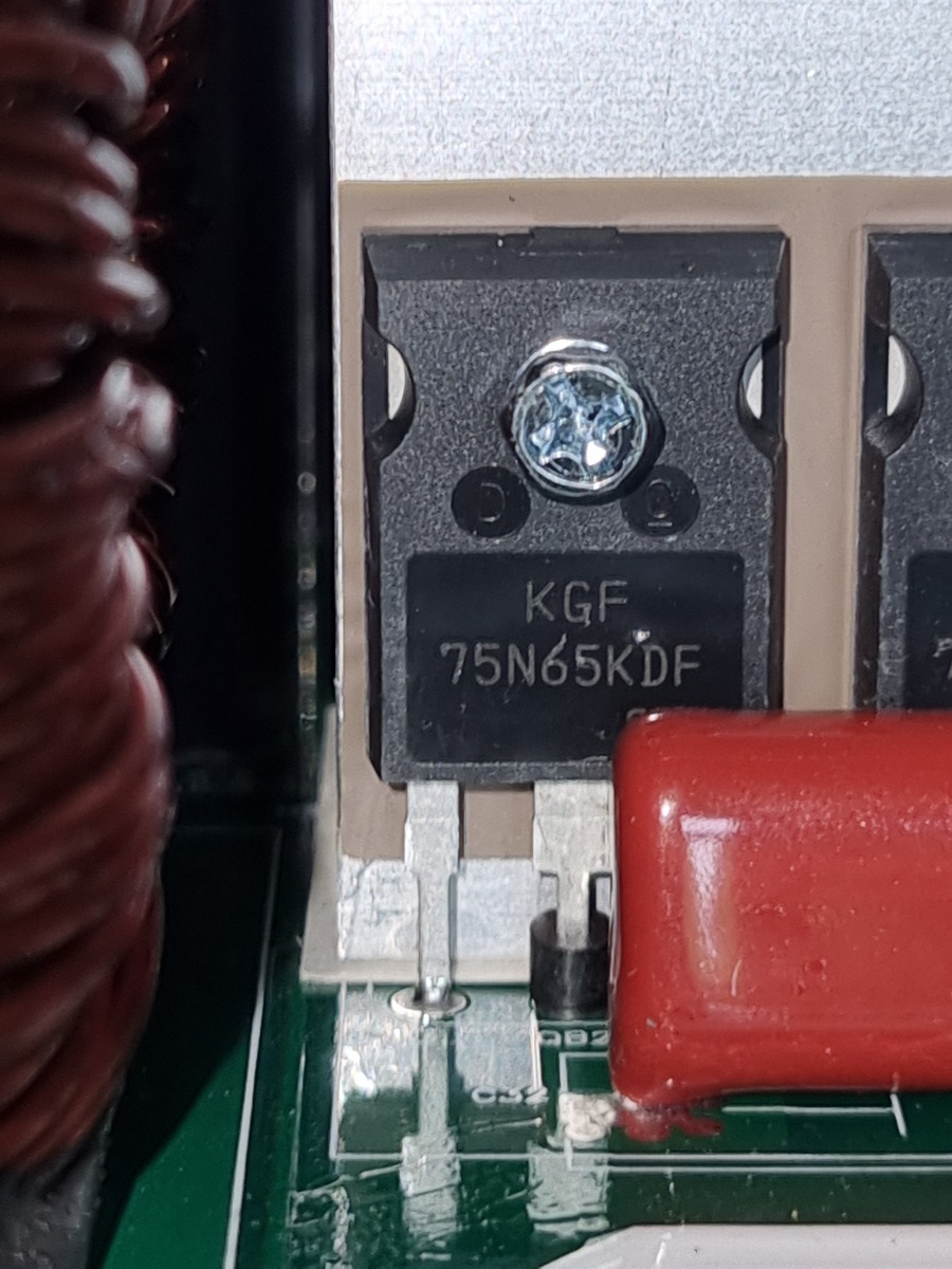

Hallo, in der Hoffnung das mir jemand helfen kann wende ich mich an dieses Forum. Ich suche einen Transistor mit der Bezeichnung KGF75N65KDF kann mir jemand sagen wo ich den beziehen kann. Bzw ob es eine ersatztyp gibt? Vielen Dank im voraus Christian

Ist wohl ein IGBT von KEC. Auf deren Seite mit "new" betitelt, also wohl noch nicht obsolet: https://www.keccorp.com/en/product/product_view.asp?idx=847 Zu kaufen habe ich ihn allerdings spontan auch nicht gefunden. Vielleicht kann ja einer der Experten hier einen Vergleichstyp nennen: "Hard switching IGBT, TO-247, 650V, 75A"

IXYS hat einen passenden, aber einen Lieferanten hab ich nicht dafür. IXYH75N65C3

Wo steckt denn der IGBT drin? Ist das ein Solarwechselrichter? Es gibt einige 75N65 von verschiedenen Herstellern, interessanter Weise laufen die meist unter "Soft Switching" ... Pille

Hi, Danke schon einmal für die Hilfe von allen!!!! Ja es geht um einen Solar Inverter von EASun. Wenn ich das richtig sehe sind das die DC Transistoren. Was ist denn der unterschied zwischen Hard und Soft Switching? Christian

Nachtrag: Nicht nur einen IGBT wechseln, sondern möglichst alle 4 dieser Stufe, die sollten schon einen identischen Typ haben. Pille

Christian K. schrieb: > Das hat dann wenn ich das richtig verstehe nichts mit der Funktion > zu > tun sonder wie er sich verabschiedet,oder? Konnte ich auch eine Soft > jehmen wenn ich einen finde? Das war ein Joke :-) mußt Du nicht ernst nehmen. Es ist nicht ganz einfach aus den Datenblättern die Parameter herauszusortieren die hier relevant sind, u.A. ist das neben der Spannungs und Strombelatbarkeit, die Gate-Ladung und Einschalt- sowie Auschaltzeiten, die soltlen also alle in etwa gleicher Größenordnung liegen. Pille

Christian K. schrieb: > Vielleicht bauen die Wirklich rein was da ist, Nein. > heisst für mich aber auch > dass ich hier auch mal was anderes einbauen kann was etwa den WERTEN > entspricht. Das würde ich lassen. (Es GIBT scheinbar keinen äquivalenten Ersatztyp, den man völlig bedenkenlos einbauen könnte. Zumindest nicht lieferbar. :-( Würde man die Schaltung und ihre genaue Auslegung (Grenzwerte) kennen, könnte man diverse Schlüsse ziehen - bisher aber nicht.) > Ich kanns ja mal versuchen. zu verlieren habe ich ja nichts > ;-) Die dortigen Warnungen und Diagnose-Optionen gelten i.A. auch hier (nur daß es bei Dir Ersatztyp-mäßig wohl noch schlechter aussieht): Beitrag "Ersatztransistor für defekten Einspeisewechselrichter" Selbstzitat: FVA schrieb: > Ramon H. schrieb: >> Einen Neuen Transistor meine ich, verabschiedet der sich gleich wieder >> sollten die Treiben auch schon Schaden genommen haben? > > Selbstverständlich kann das passieren (das Risiko ist sogar sehr hoch). > > Sorry, aber Du selbst scheinst weder über Kenntnisse noch Meßgeräte zu > verfügen, sehe ich das richtig? > > EBENFALLS ein hohes Risiko besteht, daß, sofern noch mehr kaputt ist > (was relativ wahrscheinlich ist), Einbau eines Ersatztransistors plus > erneute Inbetriebnahme zu sehr viel bedeutenderen Schäden führen als > bisher vorhanden. > > Das wäre also ein Glücksspiel mit erhöhter Gefahr sehr viel stärkerer > Beschädigung bis hin zu "Totalschaden". > > Nun denk darüber nach, ob Du den Tausch so riskieren möchtest - oder > sehr viel gezielter vorzugehen evtl. doch möglich wäre, und WIE genau. > > (WIR kennen weder Deinen Kenntnisstand noch zur Verfügung stehendes > oder ausleihbares Equipment (/sonstige Optionen). Liegt alles an Dir.) Hinz' und meine restlichen Antworten ebfs. sinngemäß übertragen. (Erkennbar unpassendes (in geringen Anteilen vorhanden, da Fall nicht völlig identisch) bitte "ausblenden".)

H. H. schrieb: > IXYH75N65C3 Da ist mir ein kleiner Fehler unterlaufen, IXYH75N65C3H1 passt, der andere hat keine anitparallele Diode drin.

FVA schrieb: > Christian K. schrieb: >> Vielleicht bauen die Wirklich rein was da ist, > > Nein. Zumindest in den ~5VA Inselwechselrichtern der Firma PIP die unter allen möglichen Namen zu finden sind, ist das aber doch so. Sicher nicht "was sie gerade da haben" aber die Schaltstufen sind einmal mit Renesas, ein anderes mal mit IR oder IXSYS bestückt, ohne Änderung der Beschaltung Es ist Unsinn anzunehemen das die Teile gezielt auf einen einzelnen Typ ausgelegt sind. Pille

OK, dann habe ich mir das wohl doch zu einfach vorgestellt. Ich habe den IXYH75N65C3H1 gefunden. Aber mit 15€ pro Stück ist das auch kein Schnapp. Ich habe mir den thread von FVA mal durchgelesen und ja ich finde mich da in Teilen wieder. Hmmm wenn die Gefahr recht hoch ist das ich die neuen IGBT's auch gleich wieder zerstören würde ich doch gerne mal vorher prüfen ob noch was defekt ist. Wie kan ich den die Vorstufe testen? So einfach wie bei einem Transistor wird das ja nicht sein, oder? Dann auch ein wenig etwas zu mir. Ich habe vor vielen Jahren eine Ausbildung zum Kommunikationselektoniker gemacht also ganz fremd ist mir die Thematik nicht. Allerdings bin ich nach der Ausbildung in die IT Branche gewechselt. Also mann kann sagen mir fehlt die Praxis. Ich habe so das gängige Werzeug. Löt und Endlötkolben, Oszilloskop, Multimeter, trenntrafo und Labornetzteil. Ich denke ein Hoffnugsloser Fall bin ich nicht 😉. Wenn mir jemand einen Tipp geben kann wie ich bei der Analyse vorgehen wäre ich sehr dankbar.

Christian K. schrieb: > Nicht genau meiner aber sehr ähnlich, diese China Dinger haben > alle fast > die gleichen Mainboards. Ähnlich mag sein, aber gleich? Jedenfalls braucht es so spezielle IGBTs, welche die man gut parallelisieren kann: "Extreme Light Punch through IGBT for 20-60kHz Switching". Die Bauteile der Gatetreiber sind ja trivial zu prüfen.

#7140420
Hallo, ich wollte einfach noch einmal ein Feedback geben. Ich habe meinen WR wieder zum Laufen bekommen. Ob das auch dauerhaft so ist werde ich die nächsten Tage testen. Ich habe mich mit eine australisch Forum beschäftigt, in dem recht viele Leute mit dieser Art WR beschäftigen.Hier bekam ich die Info, das inden meisten WR der älteren Modelle wder IGBT GP4066D verbaut wurde und laut einiger im Forum dieser auch für das neuere Modell, wie ich es habe, passen könnte. Ich habe sie dann für 1,80€ pro Stück in China bestellt. Bisher läuft alles bestens, mal sehen ob das auch unter größerer Last so bleibt. Viel Grüße Christian
