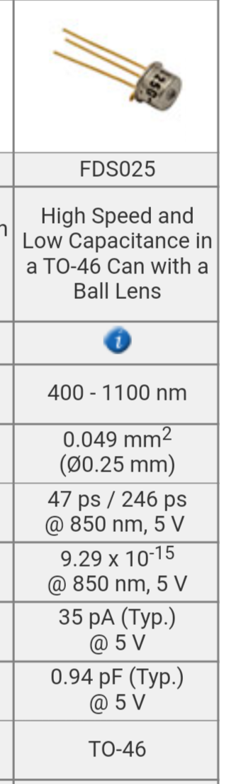

MaWin schrieb: > William .. schrieb: >> Mit der FDS025 könnte das ja auch gut klappen, oder übersehe ich das >> was? > > Ich find die riesig, mit 10mm2 Detektorfläche bringt sie 20pF, und hohe > Empfindlichkeit ist bei Laser ja unnötig, tut's nicht eine 1mm2 > Photodiode ? Die Diode hat 0.049 mm2 Detektorfläche wenn ich das richtig sehe. Und 0.94 pF Kapazität, rise time 47 ps, das ist die schnellste die ich dort für unter 50 € finde...

William .. schrieb: > Die Diode hat 0.049 mm2 Detektorfläche Achso, du redest von einer anderen als das verlinkte Datenblatt.

MaWin schrieb: > William .. schrieb: >> Die Diode hat 0.049 mm2 Detektorfläche > > Achso, du redest von einer anderen als das verlinkte Datenblatt. Hier scheint jeder was anderes zu sehen - ich sehe da eine PD mit 0,25mm² aktiver Fläche ...
Jens G. schrieb: > PD mit 0,25mm² aktiver Fläche ... Ich sehe einen Kreis mit 0.25mm Durchmesser :)

Jens G. schrieb: > Hier scheint jeder was anderes zu sehen - ich sehe da eine PD mit > 0,25mm² aktiver Fläche ... Hmm Active Area 13 mm2 Rise/Fall Time (632 nm, RL=50 Ω, 20 V) tr/tf 10 ns / 10 ns NEP, Typical (900 nm, 20 V) W/√Hz 1.2 x 10-14 Dark Current (20V) Id 1.0 nA (Typ.) 20 nA (Max.) Capacitance (20V) Cj 24 pF (Typ.)
Diese Diode meine ich, die werde ich bestellen: https://www.thorlabs.com/thorproduct.cfm?partnumber=FDS025

William .. schrieb: > Jens G. schrieb: >> PD mit 0,25mm² aktiver Fläche ... > > Ich sehe einen Kreis mit 0.25mm Durchmesser :) ... > Diese Diode meine ich, die werde ich bestellen: > https://www.thorlabs.com/thorproduct.cfm?partnumber=FDS025 Ja, aber dieses Angebot redet von "active area", und erst im DS sieht man, daß es um den Durchmesser geht. Aber wozu brauchst Du so eine teure PD? Die muß für Deinen Zweck nicht sonderlich schnell sein, und auch nicht sonderlich empfindlich - 'ne billige SFH103 tut's auch ...

#7115400
Jens G. schrieb: > Und was ist jetzt der Mehrwert Deiner Aussage? Im Angebot wie auch im Datenblatt und im Screenshot steht Ø0.25 mm Active Area. Das erste Zeichen steht dabei bekanntermaßen für Durchmesser 😏 Aber offensichtlich bestand bei einigen etwas Verwirrung, z.B. auch: MaWin schrieb: > Active Area 13 mm2
