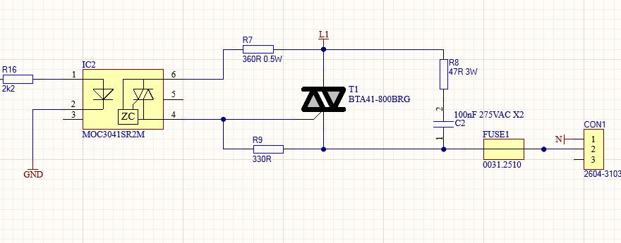

Hallo, ich habe aktuell ein Problem mit der Ansteuerung eines Triac. Die Schaltung funktioniert hier im Testaufbau einwandfrei. Sowohl mit ~230V Netzspannung als auch mit ~24V Trafo. Bei einigen ausgelieferten Geräten, schalten die Triacs nicht. Dreht man den Stecker um (L und N vertauschen) funktionieren die Geräte. - ohmsche Last (Heizung) - GND ist mit PE verbunden Sieht jemand im Schaltplan eventuell einen Fehler? Wie lässt sich R9 bestimmen? Wie R7? Beide Werte habe ich aus dem Datenblatt des MOC3041 übernommen.

Wieviel Strom lässt du denn durch die LED fließen.

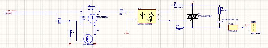

H. H. schrieb: > Wieviel Strom lässt du denn durch die LED fließen. Sieht (linkes Bild) nach geschalteten 24V aus, also ca. 9mA..10mA durch die LED.

Andrew T. schrieb: > H. H. schrieb: >> Wieviel Strom lässt du denn durch die LED fließen. > > Sieht (linkes Bild) nach geschalteten 24V aus, also ca. 9mA..10mA durch > die LED. Für einen MOC3041 zu wenig. Und für 230VAC ist der eh nicht geeignet. Da muss ein MOC3063 rein, oder mehr Strom für die LED, dann auch 3060, 3061 oder 3062.
H. H. schrieb: > Andrew T. schrieb: >> H. H. schrieb: >>> Wieviel Strom lässt du denn durch die LED fließen. >> >> Sieht (linkes Bild) nach geschalteten 24V aus, also ca. 9mA..10mA durch >> die LED. > > Für einen MOC3041 zu wenig. Und für 230VAC ist der eh nicht geeignet. > > Da muss ein MOC3063 rein, oder mehr Strom für die LED, dann auch 3060, > 3061 oder 3062. Eventuell ist der LED Strom noch zu nierdrig. Bei unseren Tests schaltete der MOC auch bei 3mA noch zuverlässig. Daher haben wir sicherheitehalber Luft nach oben gelassen. Erklärt der zu geringe LED Strom warum die Geräte funktionieren wenn man L und N dreht? Seit dem L/N gedreht sind laufen die Geräte beim Kunden völlig problemlos. Ebenso laufen hier alle Geräte problemlos.

Was mir gerade noch aufgefallen ist: Du nimmst einen 800V Leistungstriac, aber einen 400V Opotriac. Wenn du die 800V ausnutzen willst, dann muss es auch ein 800V Optotriac sein, also sogar MOC308x.

John P. schrieb: > Bei unseren Tests schaltete der MOC auch bei 3mA noch zuverlässig. Nicht ins Datenblatt gesehen? Die Hersteller schreiben da nicht ohne Grund alles mögliche rein.

H. H. schrieb: > Was mir gerade noch aufgefallen ist: Wenn der Triac nicht einschaltet, liegt das nicht an der Spannungsfestigkeit des MOC. Da würde ich erstmal nix ändern. John P. schrieb: > Hallo Den Vorwiderstand auf 1K2 reduzieren ist keine Option? Und was soll der Widerstand parallel zum Schalttransistor? BJTs wären da wohl die bessere Wahl. Vielleicht steuert einer nicht voll durch?
Käferlein schrieb: > Den Vorwiderstand auf 1K2 reduzieren ist keine Option? Das ist eine Option und auch schon so geplant. Nur kann ich hier den Erfolg nicht prüfen. Bei uns funktionieren bisher alle geräte (egal wie rum der Stecker gesteckt ist) Daher möchte ich alle möglichen Ursachen gerade ziehen. Käferlein schrieb: > Und was soll der Widerstand parallel zum Schalttransistor? Alternative Bestückung. Entweder 0R und kein Transistor oder Transistor und kein 0R. Ist gedacht für Ansteuerung durch 24V SPS. Käferlein schrieb: > BJTs wären da wohl die bessere Wahl. Vielleicht steuert > einer nicht voll durch? Auf dem Oszi sehen alle signale sauber aus. Dadurch das die Drehung von L und N etwas bewirkt, habe ich den Fehler eher im 230V Kreis gesucht.
H. H. schrieb: > Nein, rück mehr Informationen raus. Welche Informationen benötigst du noch? Ich kann sicherlich ein ganzes Buch dazu schreiben, aber die Informationen werden wenig relevant sein. H. H. schrieb: > Was mir gerade noch aufgefallen ist: Du nimmst einen 800V > Leistungstriac, aber einen 400V Opotriac. Wenn du die 800V ausnutzen > willst, dann muss es auch ein 800V Optotriac sein, also sogar MOC308x. Ja, der MOC ist etwas klein Dimensioniert. Ja, der Triac ein bisschen Groß. Beides hat im Labor alle Tests Bestanden inkl. Surge, Burst und co.

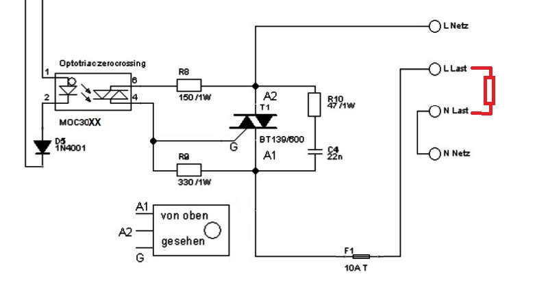

Hi, zeichne nochmal wie im Bild, bitte. In welchem Quadranten möchtest du triggern? ciao gustav
Nun, der TE findet den nötigen Led Strom unter ",max. Trigger current" In den mir zugänglich en Datenblättern steht da 25mA Das heißt klar für die Serien, das du dem moc diesen Strom anbieten musst wenn 99,99% deiner Geräte triggern sollen Ebenso bestätigt das dabla das der 3041 für 115v ac Geräte bestimmt ist. Die restlichen 0,01% ...

Karl B. schrieb: > Hi, > zeichne nochmal wie im Bild, bitte. > In welchem Quadranten möchtest du triggern? Bisher habe ich mir nich viel Gedanken gemacht über Quadanten. Wenn ich das ganze richtig verstehe, kann ich den Triac in der Schaltung mit dem MOC nur im I und III Quadranten betreiben? Bild habe ich angehängt. L Netz und N Netz können ja nach dem wie der Stecker gesteckt wurde vertauscht sein.

oszi40 schrieb: > Dein aktueller Triac diese Spannungsspitzen (und eventuelle Aussetzer) > verträgt. Da wirst Du wohl selbst forschen und messen müssen. Evtl. VDR noch vergessen (mit Thermo-Sicherung in Reihe). Für Überspannung. bta41-800 "hält" noch bis runter zu wenigen mA bei Spannungseinbruch. Evtl. wie oben schon gesagt, geht dann der Part an die Ansteuerschaltung über. Die sollte da großzügig abpuffern können, sowohl in die eine, wie die andere Richtung. Und evtl. noch wichtig: Bei Triacs sollte der Triggerimpuls nicht zu kurz sein. Zündet er nicht richtig durch, wird's intern zu heiß. ciao gustav
