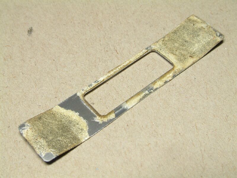

von Hannes R. (Gast)
oft sind unter solchen Schildern Schrauben versteckt, wie in diesem
Fall. Der alte Kleber ist hinüber und ich möchte das Schild mit einem
neuen Kleber beschichten. Weiß jemand, wie man vorgeht und welcher
Werkstoff geeignet ist?
Werden solche Schilder erst geprägt und dann mit einem Klebstoff
beschichtet, oder werden die Schilder aus mit Klebstoff beschichteten
Alublechen gestanzt oder geprägt?
Hannes
von Gerald B. (gerald_b)
Erstmal würde ich den alten Kleber anlösen, bzw. wahlweise ganz
entfernen. Nimm einen Lappen und Waschbenzin. Mit etwas Glück reicht
anlösen, damit es wieder richtig klebrig wird. Dann reicht das schon und
du kannst das Schlild andrücken. Sollte zuviel Dreck auf der
Klebeschicht haften, dann rubble den Kleber mit Waschbenzin ab. Aceton
geht auch. Da das Schild aus Alu ist, brauchst du dir um das
Lösungsmittel keine Sorgen machen. Bei Plastik muß man testen, ob das
auch angelöst wird.
Wenn alles ab ist, würde ich gucken, was an Kleber da ist. So etwas, wie
Schusterkleber, was elastisch bleibt, wäre ideal. Auch Silicon oder
Sekundenkleber wird funktionieren.
Ich habe an einem ATX Netetzteil einen 50mm breiten Aufkleber nur
Typenaufdruck, ebenfalls entfernen müssen, weil darunter Schrauben
versteckt waren. Ich habe das Klebeband nach der Reparatur mit
doppelseitigem Spiegelklebeband wieder angebracht. Das wäre auf Grund
des Ausschnittes bei dir allerdings suboptimal.
Doppelseitiges Spiegelklebeband hätte ich da, baut aber zu dick.
Ich benötige die beiden Klebeseiten ohne den Schaum dazwischen.
Gerald B. schrieb:
> Auch Silicon oder Sekundenkleber wird funktionieren.
Sekundenkleber ist ein Unding, denn damit wäre eine weitere Reparatur
unmöglich. Gesucht ist die Klebetechnik ab Hersteller.

von Udo S. (urschmitt)
von Uwe B. (uwebre)
3M™ Transfer-Klebeband 467MP
https://www.3mdeutschland.de/3M/de_DE/p/d/b40071696/
Kann man auch beim großen Bücherversandhaus in kleineren Mengen, z.B.
als Bögen, kaufen.
Uwe
Hm, es gibt auch doppelseitiges Klebeband für Kühlkörper und
Alukernplatinen. Wenn man sowas da hat, kann man das auch nehmen. Das
ist recht dünn. Aber extra dafür bestellen, lohnt nicht.
Ich hab es gestern nur nicht vorgeschlagen, weil ich nicht voraussetzen
kann, das jeder sowas mal eben rumliegen hat
Wenn die Empfehlung gleich 2x kommt, muss der Tipp heiß sein :-)
Laut Datenblatt gibt es selbiges neben 0.05mm auch in 0.13mm.
Letzteres scheint mir für meine Anwendung besser geeignet.
Vielen Dank an Udo und Uwe.

von Oliver S. (oliverso)
Hannes R. schrieb:
> So arbeitet der Pfuscher und Pfannenflicker!
Nun ja, so verbeult, wie das Schild auf dem Bild ist, sieht das eh
völlig verpfuscht und pfannengeflickt aus. Die Frage, wie man das wieder
plan bekommt, darfst du dann auch noch beantworten.
Oliver
Ihr ahnungslosen Pfuscher und Pfannenflicker:
Das Schild ist geprägt und gehört genau so und nicht anders.

Ich kenne die Verarbeitung und die Eigenschaften.
Ich habe nicht den Eindruck daß du diese Transferklebebänder kennst.
Man kann die verklebten Schilder ablösen indem man eine Messerklinge
unterschiebt und langsam aber gleichmäßig abhebelt bzw. abzieht. Der
Acrylatkleber härtet nicht aus, man kann ihnn vom Schild oder dem
beklebten Gerät sauber abrubbeln.

Rainer Z. schrieb:
> Ich habe mich für den Transferkleber 3M 468MP entschieden.
Teurer Spaß. Es reicht auch ein Aldi-Teppichklebeband
Normalerweise fühlt man mit dem Finger(-nagel), ob sich unterhalb eine
Schraube befindet, sofern man den Deckel nicht abbekommt, dann schneidet
man mit dem Stanley ein kreisrundes Loch - und hat nie wieder Probleme.
Rudi Ratlos schrieb:
Stimmt, kleine Menge mit Porto war nicht billig.
Wie bist Du denn drauf? An manchen Stellen mag es nicht stören, aber
gewöhnlich haben Abdeckkappen oder das Aluschild vom TO die Funktion,
Schrauben aus optischen/ästhetischen Gründen zu verbergen.
Aus diesen Gründen habe ich auch kein Teppichband genommen. Beim
Notebook hätten die Kappen dann vermutlich übergestanden, weil das
Teppichband dicker ist.
Ich habe heute Morgen die Probe aufs Exempel gemacht, nämlich aus einer
PP-Verpackung zwei glatte Teile ausgeschnitten und sie mit einem 20 x 30
mm großen Streifen des Transferklebers 3M 468MP zusammengeklebt. Der
Kleber hält gut! Trotzdem lässt er sich wieder lösen und auch sauber
"abrubbeln", wie es Uwe gesagt hat. Er hat also für diesen Zweck die
idealen Eigenschaften.
Ich habe die PP-Teile dann aus kindischer Neugier nochmal für einen
Langzeittest zusammengeklebt und werde in einigen Tagen berichten. Weil
der Kleber nicht aushärtet, dürfte das Ergebnis gleich sein.
