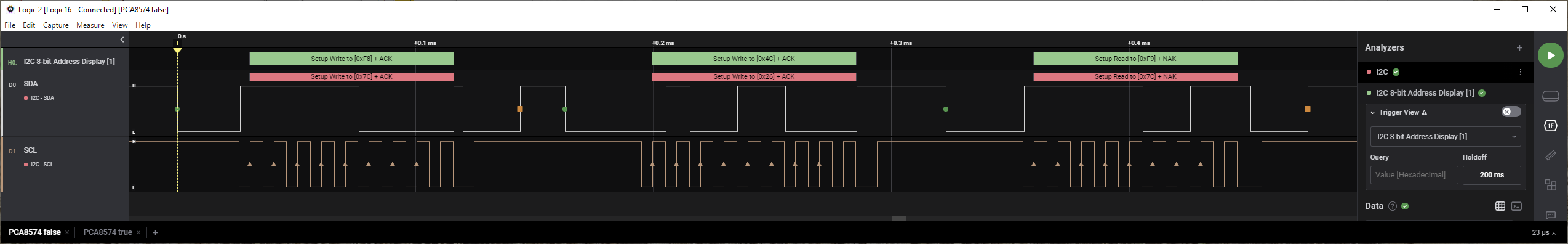

von Veit D. (devil-elec)
Hier noch das unspektakuläre Programm.

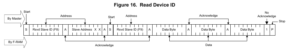

Auf jeden Fall unzulässig bzw. reserviert. Aber der reservierte Block
1111 ist nochmal unterteilt:
 1111 0xx   10-bit slave addressing
 1111 1xx   Read: device ID, z.B. Cypress FM24V(N)10
                  und scheinbar auch PCA8574(A)
Im PCA8574 Datenblatt Rev.03 wird das nicht erwähnt, aber in der Rev.02
heißt es noch:
7.1 Device Address
When using the PCA8574A, the General Call address (0000 0000b)
and the Device ID address (1111 100Xb) are reserved and cannot
be used as device address. Failure to follow this requirement
will cause the PCA8574A not to acknowledge.
Vielleicht hat das nie richtig funktioniert und Papier ist doch
leichter zu ändern als Silizium ;)
Beim Cypress FM24V10 ist die Abfrage offiziell drin, evt. kann man nach
dem Schema dem PCA8574 auch etwas entlocken
Device ID
The FM24V10 device incorporates a means of identifying the
device by providing three bytes of data, which are manufacturer
ID, product ID, and die revision. The Device ID is read-only.
It can be accessed as follows:
1. The master sends a START command.
2. The master sends Reserved Slave ID F8h.
3. The FM24V10 sends an ACK.
4. The master sends the I2C-bus slave address of the slave device
   it needs to identify. The last bit is a ‘Don’t care’ value
   (page select and R/W bits). Only one device must acknowledge
   this byte (the one that has the I2C-bus slave address).
5. The FM24V10 sends an ACK.
6. The master sends a Re-START command.
7. The master sends Reserved Slave ID F9h.
8. The FM24V10 sends an ACK.
9. The Device ID Read can be done, starting with the
   12 manufacturer bits, followed by the 9 device identification
   bits, and then the 3 die revision bits.
10.The master ends the Device ID read sequence by NACKing the
   last byte, thus resetting the slave device state machine and
22
   allowing the master to send the STOP command.
23
Note The reading of the Device ID can be stopped anytime by
24
     sending a NACK command.
Ausnahmsweise, anlässlich dieser Geheimniskrämerei, hänge ich mal die
kompletten Datenblätter an.

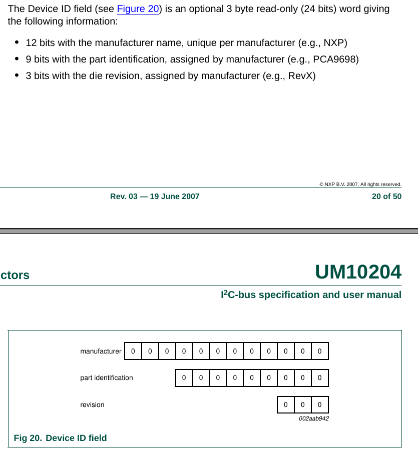

von Bauform B. (bauformb)
Veit D. schrieb:
> Würde demzufolge bedeuten das man diesen PCA8574 nicht mit Bausteinen
> die 10Bit Adressen haben auf dem gleichen Bus mischen darf.
Warum? Der reagiert auf 11111xx, aber doch nicht auf 11110xx, oder?
Das I2C User Manual UM10204 sagt dazu:
3.1.11 10-bit addressing
The 10-bit slave address is formed from the first two bytes following
a START condition (S) or a repeated START condition (Sr).The first
seven bits of the first byte are the combination 1111 0XX of which
the last two bits (XX) are the two Most-Significant Bits (MSB) of the
10-bit address; the eighth bit of the first byte is the R/W bit that
determines the direction of the message.
Although there are eight possible combinations of the reserved address
bits 1111 XXX, only the four combinations 1111 0XX are used for 10-bit
addressing. The remaining four combinations 1111 1XX are reserved for
future I2C-bus enhancements.
UM10204 von 2014, damals gab's noch eine Zukunft ;)
ich sage mal so. Ein ordentlicher Adressdekoder ignoriert alles wenn
sein Bitvergleich nicht stimmt. In dem obigen Passus steht das der
PCA8574A nicht auf eine Bitfolge von 1111.100x reagiert, mein PCA8574
non A reagiert jedoch.
Das mit der manufacturer ID, product ID und die revision Abfrage ist ja
eine ganz andere Nummer. Dafür muss ja ein ganz bestimmtes Protokoll
eingehalten werden. Das hat mit einfacher Adressabfrage "ist da jemand"
nichts zu tun.
Egal, wir müssen uns deswegen nicht zerfleischen. Ich ignoriere den
reservierten Bereich und gut ist. Das ist meine aktuelle logische
Konsequenz, wenn ich derzeit alles andere als Fehlerquelle ausschließen
kann. Wenn etwas anderes rauskommt melde ich mich. Es gibt auf der
Platine noch einiges zu testen ...
In diesem Sinne, Danke an alle für die vielen Informationen. Ist alles
sehr wertvoll. Nehmt es mir bitte nicht krumm.
> nichts zu tun.
Vielleicht sagt ein Bild mehr als tausend Worte. Das ist wieder vom
FM24V10, aber das Protokoll ist ja "genormt".
Das Protokoll beginnt mit der 1111.1000. Als nächstes käme die normale
Slave-Adresse, aber dein Scanner sendet die natürlich nicht. Also bleibt
vom Protokoll nicht viel übrig -- außer eben dem einen ACK vom PCA8574.
Aus der Sicht des Slave ist das ein ganz normales ACK zu einem Byte, mit
dem er etwas anfangen könnte. Der Scanner sollte das so interpretieren:
auf diesem Bus "ist da jemand", dem man weitere Info entlocken könnte.
Wenn das keinen interessiert, sollte man den Scan bei 1110.1110 oder
spätestens bei 1111.0110 beenden.
von Peter D. (peda)
(prx) A. K. schrieb:
> Es ist mir klar, was da abgeht, nachdem Bauform B den Passus zum Device
> ID Frame erwähnte, der in der Hardware des PCA8574 drinsteckt.
Kannst Du bitte mal nen Link posten, wo das steht.
Im Datenblatt Rev. 3 — 3 June 2013 des PCA8574 steht nichts dazu.
Ich hab nur nen FRAM von CYPRESS gefunden, der sowas implementiert.
Habs gefunden:
Beitrag "Re: NXP PCA8574 hat Phänomen mit 2 Adressen"
Ist also aus dem Datenblatt rausgeflogen.

Tatsächlich steht da was, und zwar in der Änderungshistorie gegenüber
der vorhergehenden Datenblattversion. Da wurde der Hinweis auf die
Funktionalität aus den "bullet points" (der Stichpunktliste) am
Datenblattanfang gelöscht.

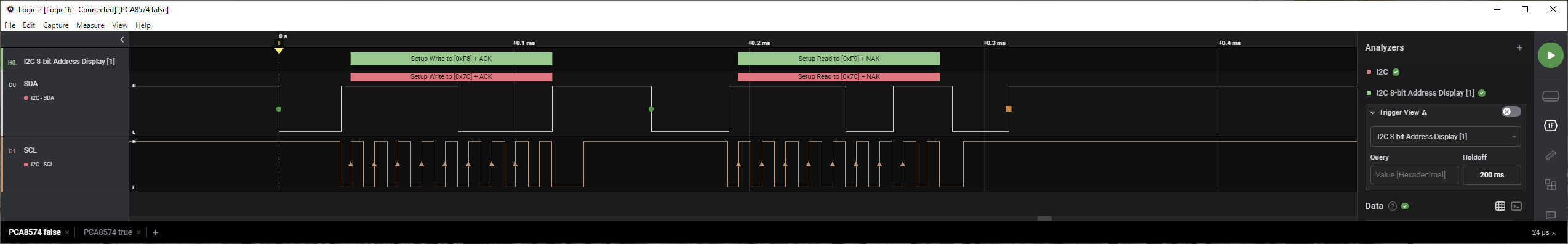

die Sequence sollte stimmen. Er antwortet jedoch nicht auf 0xF9. Damit
sollte ihm nichts zu entlocken sein.
void checkDevice (Stream &out)
    2. The master sends Reserved Slave ID 0xF8. */
  Wire.beginTransmission(0x7C);   // (7 Bit)
  Wire.endTransmission(true);
     this byte (the one that has the I2C-bus slave address). */
  Wire.beginTransmission(0x26);  // (7 Bit) >>> 0x4C
  Wire.endTransmission(false);   // für Restart
    7. The master sends Reserved Slave ID 0xF9 (B1111.1001) (8 Bit)
22
23
24
    10. The master ends the Device ID read sequence by NACKing the
25
26
27
28
    sending a NACK command. */
29
  Wire.requestFrom(0x7C, 3);    // (7 Bit) / 0xF9
30
  if (Wire.available() )
31
32
    out.println(F("Data"));
33
    out.println(Wire.read() );
34
35
36
37

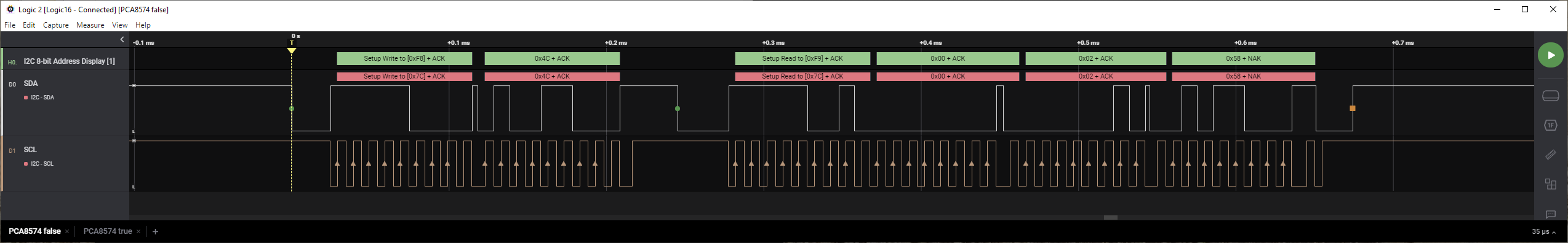

Edit: einen besseren Sreenshot rangehangen mit 8 und 7 Bit Dekodierung
von (prx) A. K. (prx)
(1) Die Transaktion direkt nach 0xF8 mit STOP abzubrechen ist nicht das,
was das Device in diesem Fall erwartet. Die Adresse folgt direkt darauf,
ohne STOP.
(2) Obacht: Eine STOP condition gefolgt von einer START condition ist
etwas anderes als eine repeated START condition. Der Re-START wird
verwendet, um innerhalb einer Transaktion die Richtung zu wechseln. Bei
STOP-START sind es getrennte Transaktionen.
ich habe die Beschreibung so verstanden das erst nach dem senden der
Adresse ein Restart erfolgen muss. Bei Punkt 4 lese nichts von Restart.
Ich kann das aber gern probieren.
Ich habe meinen Beitrag entsprechend angepasst.
Du hast zwischen 0xF8 und 0x4C ein STOP-START, und damit das Device ID
sofort abgebrochen. Das Re-START erwähnte ich vorsorglich, weil Falle.
Ich kenne den API nicht, gehe aber davon aus, dass
ein START darstellt, und
ein STOP.

> 14  Wire.beginTransmission(0x26);  // (7 Bit) >>> 0x4C
> 15  Wire.endTransmission(false);   // für Restart
Jeder hat 3 Versuche ;) Ich verstehe das so, dass die ersten beiden
Bytes "im Stück" gesendet werden sollten. Also ohne Stop in Zeile 7 und
ohne neuen Start in Zeile 14. Oder mindestens mit einem Restart.
laut Beschreibung gehört nach 0xF8 keine Restart hin. Nach 0x4C lese ich
von Restart was ja mache. Was stimmt denn nun?
Aber auch nicht der STOP, den du da mit endTransmission reinlegst.
Der Re-START hinter 0x4C passt.
habe ich auch probiert, wenn ich endTransmission weglasse und/oder write
verwende geht nichts mehr. Ich sehe nicht einmal das zweite
beginTransmission oder write auf der Leitung.
Ich muss nochmal in Ruhe überlegen, sonst wird das MuP (Methode des
unbekümmerten Probierens). Das ist nur in engen Grenzen sinnvoll.
endTransmission(false) ohne Stop
endTransmission(true) oder leer () mit Stop

Dann such im Netz mal nach einem Arduino-Beispiel für eine Leseoperation
mit 10-Bit Adressierung. Die ist im Ablauf praktisch gleich.
Bsp. habe ich keines gefunden, aber im Spencekonde DxCore Package Readme
stand das es einfach wäre mit einer 10Bit Adressierung. ;-)
Mein gedanklicher Hänger war, wie bekomme ich ein Start Repeat hin ohne
endTransmission. Gar nicht. Ich musste die Reihenfolge der Aufrufe
ändern.
  Wire.beginTransmission(0x7C); // 0xF8
  Wire.write(0x4C);
  Wire.requestFrom(0x7C, 3);    // 0xF9
Data
0
88
Sieht das gut aus oder noch Fehler im Analyzer?
Der Zyklus passt. Was du mit den gelesenen Daten anfängst, ist ein
anderes Thema. ;-)

vielen Dank für die Unterstützung bzw. Hilfe. Mit den Daten kann ich
nicht viel anfangen. Aber das es funktioniert ist schön, darum ging es.
Wenn ich die Bytes in der richtigen Reihenfolge zusammengesetzt habe,
sieht das so aus.
Data
0
88
0000.0000 + 0000.0010 + 0101.1000
0000.0000.0000 manufactory
0010.0101.1 part id
000 revision
Ich weiß nicht ob das Sinn macht.
