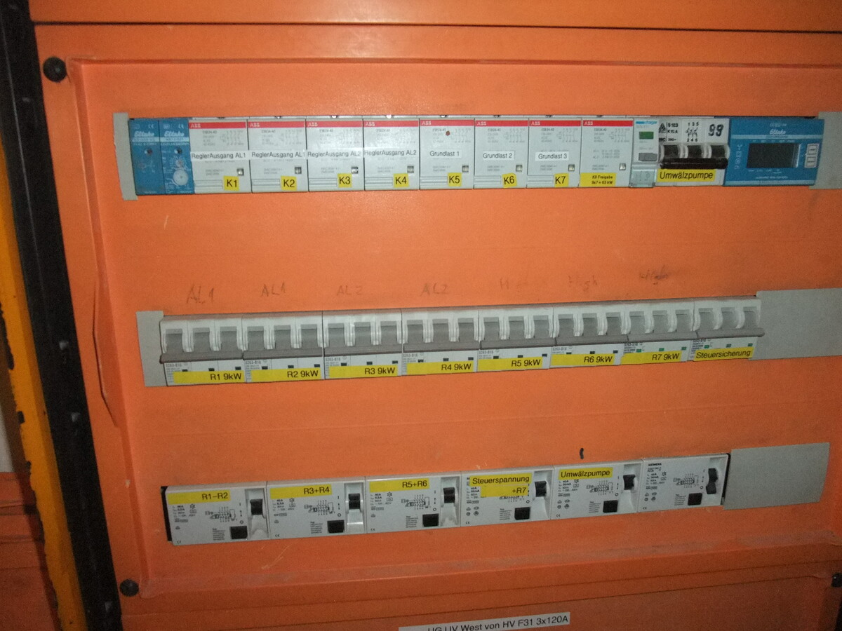

ja, ich habe Victron Multiplus II an den Gabelstaplern welche
überbrücken bis der Notstromdiesel angelaufen ist. Solange werden die
großen Lasten (mit einem großen) Schütz abgeschaltet. Es verbleiben
vielleicht noch maximal 3x5KVA an "normaler" Last, aber dann soll auf
Diesel umgeschaltet werden.

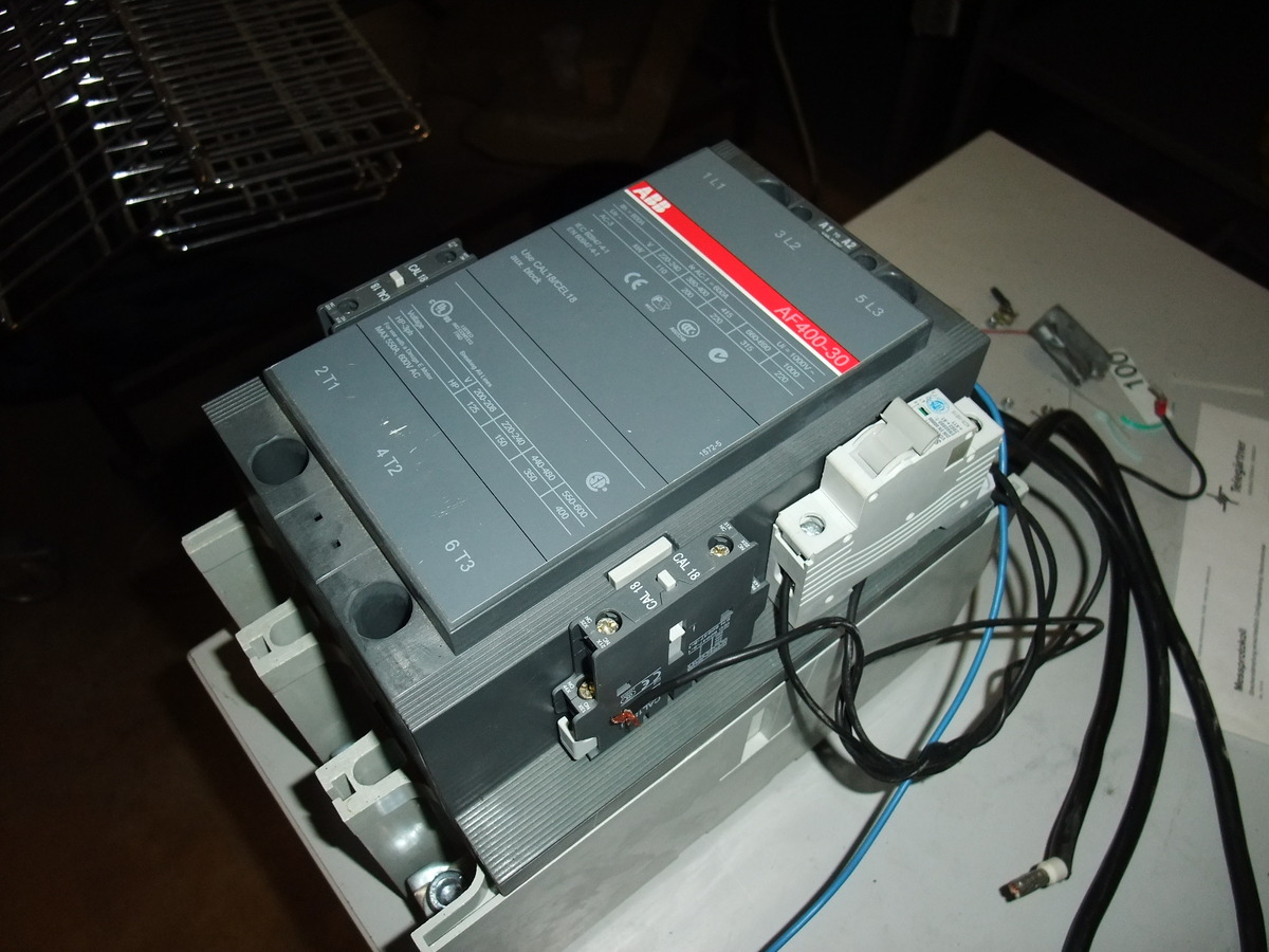

Der Schütz mit welchem ich den 250KVA Trafo abschalten möchte kann 400
Amp. AC3 und sein Preis ist deutlich 4 stellig. Er hat eine mehrstufiger
PWM für die Magnetspule eingebaut welche den Haltestrom macht. Alles
andere darunter ist unseriös. Das Zuschalten einzelner Lasten geht dann
mit mehreren kleineren Schützen die im zweistelligen Bereich liegen
dürfen. Aber man braucht ein geeignetes Lastmanagement und eine
Millisekunden genaue Ansteuerung damit sich nichts überschneidet. Das
hat zunächst mal nichts mit der Größe der geschalteten Leistung zu tun
sondern es muß einfach zuverlässig und ausreichend genau die Aktoren
ansteuern.

1) Installationsschütz von ABB Modell ESB 25-40 mit Hilfskontakten
EH01-11N
Das ist ein "low cost" Schütz welcher bis 25 Amp wohl die meisten
"Haushaltsanwendungen" abdecken dürfte. Es gibt ihn auch mit 40 und
zwischenzeitlich 63 Amp.
Hauptkontakt LH Flanke: 20 ms mit 1mS Prellen
Hauptkontakt HL Flanke: 19 ms ohne Prellen
Hilfs Öffner LH Flanke: 22 ms (beim Aufmachen wenn Spule bestromt wird)
Hilfs Öffner HL Flanke: 24 ms (beim Schliessen wenn Anker abfällt)
Hilfs Schli. LH Flanke: 22 ms
Hilfs Schli. HL Flanke: 20 ms
Verriegelt man also beide Schütze mit dem Hilfsöffner gegeneinander
dürfte nichts passieren da zwar knappe aber typische 2mS Luft drin sind.
Anders sieht es bei Kombinationen mit Schützen anderer Baugröße aus.
2. ABB Modell AF400 mit Hilfskonktakten CAL18-11
ein seriös hochpreisiges Modell mit 400 Amp und zweistufiger Elektronik
zum Anziehen und anschliessenden Abregeln des Haltestroms. Ich habe nur
den Modus zur direkten Ansteuerung der Spule mit 230 VAC getestet. Es
gibt darüber hinaus auch noch eine Betriebsart für SPS Eingang mit 24V
DC den ich nicht vermessen habe. Die Schaltzeit kommt aber akustisch
nach zu beurteilen deutlich von der Bewegung des großen Ankers und
dürfte daher ähnlich sein.
Hauptkontakt LH Flanke: 65 ms mit 5mS Prellen
Hauptkontakt HL Flanke: 40 ms ohne Prellen
Hilfs Öffner LH Flanke: 50 ms (beim Aufmachen wenn Spule bestromt wird)
Hilfs Öffner HL Flanke: 60 ms (beim Schliessen wenn Anker abfällt)
Hilfs Schli. LH Flanke: 60 ms
Hilfs Schli. HL Flanke: 60 ms
Kombiniert man also beide Schütze miteinander (groß zum Abschalten aller
Verbraucher aus der kräftigen Netzversorgung, klein zum Aufschalten des
Wechselrichters) so könnte es während der zwei Perioden kräftig knallen.
Es ist also allemal eine einstellbare Schaltzeitangleichung erfoderlich
solange die Phasen nicht synchronisiert werden können. Das habe ich auch
schon ausprobeirt. Bei eine Differenzspannung von etwa 10 bis 20 Volt
fliessen etwa genausoviele Ampere als Ausgleichsstrom und man kann
problemlos sogar dauerhaft überlappen. In welcher Richtung der
Ausgleichsstrom fliesst, hängt nicht nur von der Netzimpedanz ab sondern
weitgehend von der Anzahl der Verbraucher die gerade aktiv sind. Ob man
eine solche Überlappung "darf" sei dahingestellt. Ich habe aber den
Eindruck daß die Beschleunigung der Ferrais Zähler zu träge ist um ein
Strompaket aus zwei Perioden zu zählen. Die EHZ messen vermutlich TRMS
mit langsamen integrierenden Wandlern über mehrere Perioden so daß diese
einen solchen "Flicker" ebenfalls nicht oder grob falsch   erfassen. Es
bleibt noch zu untersuchen wie gut die vorhandenen Rechner eine 50mS
Unterbrechung überstehen. Bei Leuchtstofflampen dürfte man dies bereits
als einzelnen Flicker wahrnehmen können.
Eine automatische Aufschaltung im Blackout Fall benötigt also auf jeden
Fall eine einstellbare Verzögerung um zu verhindern daß die
Notversorgung in den Trafo rückwärts einspeisst weil der große Schütz
noch nicht abgefallen ist. Eine Lösung mit 6 Thyristoren auf jeder Seite
die im Nulldurchgang definiert geschaltet werden hätte also bezüglich
der Lücke deutliche Vorteile. Was die Teile gegenüber Schützen kosten
habe ich aber noch nicht rausgefunden.

Im Foto mein Aufbau mit ESB25 Schützen von ABB welche wie bei dir in
Gruppen schalten. Meinen Trafo möchte ich trotzdem mit einem großen
Schütz abtrennen damit auf keinen Fall etwas in die Mittelspannung
zurückgespeist wird.
Die Verluste an den Kontakten scheinen bei 13 Amp Dauerstrom die Spule
zu überwiegen. Auch die Milliohms an den FI und 3ph Sicherungskontakten
werden mächtig heis wenn sie wie hier ohne Abstand verbaut sind. Mein
richtig großer ABB Schütz hat übrigens eine Elektronik drin welcher den
Spulenstrom nach Anziehen per PWM begrenzt. Daher machen auch 24/7 nix
aus
