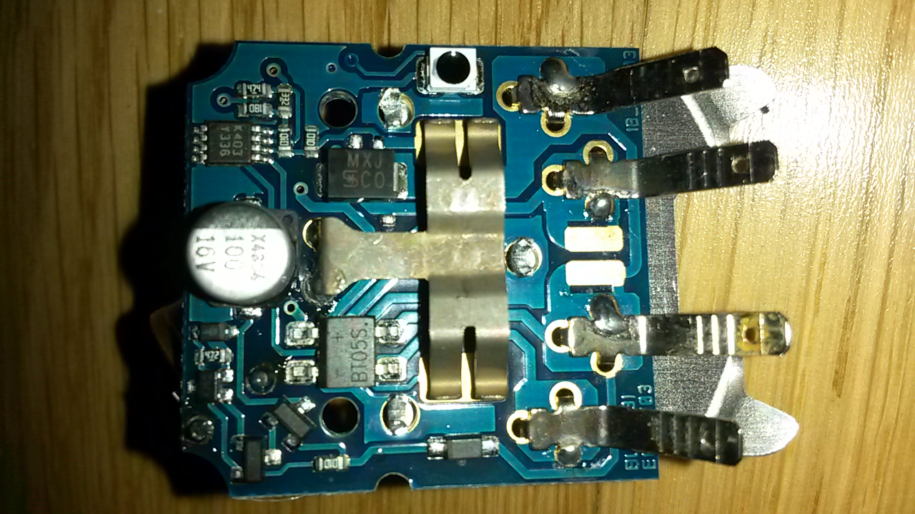

Hallo liebe mikrokontrolleure!
Meine lyt von busch und müller ist defekt. Beim suchen nach Lösungen,
stieß ich -mal wieder- auf mikrocontroller.net. Hier gibt es einen 6-7
Jahre alten Thread "Busch und müller led scheinwerfer defekt? :-("
"Beitrag "Busch und müller led scheinwerfer defekt? :-("; mit genau meinem Thema.
Identisch! Auch die Platine ist natürlich die Gleiche.
Leider hat der dort um Hilfe bittende Mark dann abgebrochen, als es
richtig interessant wurde. Ich würde sie gern reparieren und dabei noch
etwas lernen.
Ich hab die Lampe gefunden. Kann also nicht sagen, ob sie auch mit einem
12V akku gefoltert wurde. Sie leuchtet sehr hell, nur flackert sie. Der
Schalter führt zu keinerlei Verhaltensänderung. Es wirkt wie
Dauerstandlicht, es sei denn der Nabendynamo arbeitet. Dann flackert sie
:) . Wirklich schnell bin ich noch nicht gefahren.
Achja das Rücklicht(an der Lampe angeschlossen) funktionert nicht. Ist
es schlimm, dass ich es noch nicht Sologetestet habe?
Im alten Beitrag, vermutete man, dass einer/beide der Fets oder
Transistoren (Rückseite links oben) schon etwas dunkler aussieht. Ich
hab, wie im anderen Thread vorgeschlagen, den zu überbrücken versucht,
gab keine Änderung. (Die Beinchen auf der gleichen Seite verbunden, ist
das korrekt?)
Was sich zu bestätigen scheint, ist die Fehlerrichtung, bei mir sieht
einer dieser Transistoren blasig aus und auch auf der Platine scheint
etwas warm geworden zu sein.

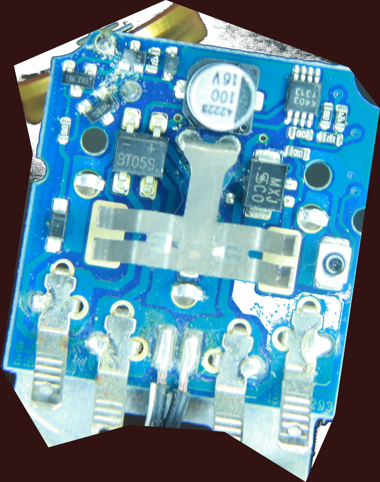

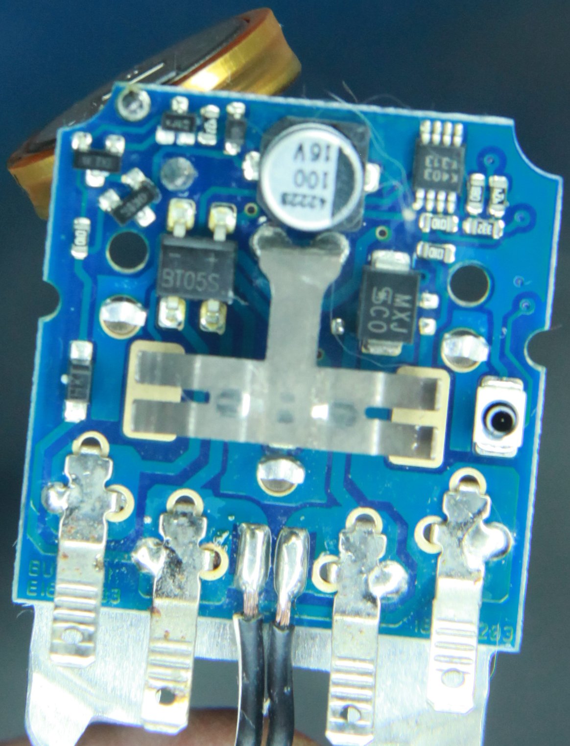

Vielleicht möchte sich ja jemand die alten Fotos zum Vergleich anschauen
Rückseite
https://www.mikrocontroller.net/attachment/261734/20150709_220027.jpg
Vorderseite
https://www.mikrocontroller.net/attachment/261792/20150710_153902.jpg
Mein Versuch die Z?-diode (Rückseite MJX SCO) mit meinem
multimeter(Diodentest) durchzumessen, gibt in durchlassrichtung 1.763
(Was auch immer [Durchlassspannung?]) und 1 in Sperrrichtung.
Ich würde mich sehr über Unterstützung beim Fehlerfinden freuen. Ich
hoffe euch interessiert das Thema auch.
Also was kann ich noch liefern?
Augenblicklich würde mich interessieren:
Wenn ich die vermutete z-diode (MJX SCO), mit einer 6.3V z-diode
überbrücke, was sollte passieren?
Hab ich recht mit der Durchlassspannung der z-diode. Ist die also
kaputt? Oder ist das nur der Rest von der 9V batterie im Inneren des
Multimeters?
Wie kann ich mit den Transistoren/Fets weitermachen? Typbestimmung. Nen
to92 mal dranhalten?
Silvs
PS Sry da hab ich zweimal das gleiche Bild angehängt, wie mach ich das
rückgängig?

Hör erstmal mit dranhalten & kurzschließen auf! Hast du die Mgl & Wissen
die Led zu testen mit 250mA? Nicht, dass die einen weg hat...
Das Foto ist unscharf. Man man... Was ist oben links passiert, warst du
das?
Klaus.

3)aber,aber das war das foto, wo die bauteilbeschriftung lesbar ist. ich
mach neue. Morgen. die fotos aus dem alten thread sind scharf.
4) das oben links, wird mit nem neuen foto besser...
nein, das war ich wirklich nicht.
Das sind die transistoren, von denen einer durch aussieht. und der auch
im alten thread als fehlerquelle vermutet wurde. da ist es warm
geworden, auch eine leiterbahn. es glänzt so sehr , das es überbelichtet
ist , naja neue fotos.
5) Danke fürs lesen und antworten.
Silvs schrieb:> Wenn ich die vermutete z-diode (MJX SCO), mit einer 6.3V z-diode> überbrücke, was sollte passieren?
Nix passiert. Du mißt das Gleiche. Also mußt du die Diode auslöten, wenn
sie in Sperrichtung 'was anzeigt'. Zeigt sie dann immer noch was an,
lötest deine 'andere Diode' ein.

Ein Dynamo liefert ~ Wechselstrom, wobei Spannung und Frequenz von der
Umdrehungszahl abhängig sind. Der Strom geht dann über den Gleichrichter
8TO5S (funktioniert?) in den Kondensator usw.
Wie wärs wenn du mit einem Spritzer Pril, einer Zahnbürste und warmem
Wasser erstmal die Platine sauber putzt ?
Und dann die Bauteile vom Eingang weg... bis zum Ausgang überprüfst -
und nicht -irgendwo mittendrin- anfängst?

Ansonsten:
Das klingt in der Tat danach, als wäre einer der Gleichrichter-Zweige
defekt. Damit hast du nur noch eine Halbwellengleichrichtung, die andere
Halbwelle fehlt. Das gleicht natürlich der kleine Kondensator nicht aus,
und der große wird wohl nur fürs Standlicht angeschaltet.
Bei älteren LED-Lampen war ein 1:2 ungeregelter Tiefsetzsteller als
"Stromverdoppler" verbaut. Der hat dann auch gesogt daß sich an den
Lampenklemme nicht viel mehr als 6,6V eingestellt haben. Schau mal nach
ob du da eine Spule findest, könnte sein daß sie die Schaltung noch
immer für Dynamolampen verwenden. Lampen für DC Betrieb brauchten da
eine Strombegrenzung, da sonst der Schalter durchbrennt.
Michael X. schrieb:> Schau mal nach ob du da eine Spule findest
Fotos (auch wenn sie unscharf sind) hast du oben, außerdem im verlinkten
Thread. Ich sehe da keine Speicherinduktivität drauf.

Michael X. schrieb:> Bei älteren LED-Lampen war ein 1:2 ungeregelter Tiefsetzsteller als> "Stromverdoppler" verbaut. Der hat dann auch gesogt daß sich an den> Lampenklemme nicht viel mehr als 6,6V eingestellt haben. Schau mal nach> ob du da eine Spule findest, könnte sein daß sie die Schaltung noch> immer für Dynamolampen verwenden. Lampen für DC Betrieb brauchten da> eine Strombegrenzung, da sonst der Schalter durchbrennt.
Ich finde keine Spule. Ich hab eine OUt und eine In Lampenklemme , plus
ein verlötetes Kabel für den Nabendynamo. Ich denke die In klemme ist
auch für den Nabendynamo. werde aber aus den Leiterbahnen nicht wirklich
schlau. Bei OUt erwarte ich 3V. Hab gemessen. Bei out und in liegen mit
nabendynamo um die 6 V Wechselspannung an!
Jörg W. schrieb:> Michael X. schrieb:>> Schau mal nach ob du da eine Spule findest>> Fotos (auch wenn sie unscharf sind) hast du oben, außerdem im verlinkten> Thread. Ich sehe da keine Speicherinduktivität drauf.
Du hast sie dir angeschaut! Danke!
Die Problembeschreibung im anderen Thread klingt wirklich wie meines.
Alle Bilder, auch die vom anderen Thread, sind hier ganz oben zu
erreichen.

scheint. Zumindest hab ich das so gemessen...
Aber gleich um die Ecke, Rückseite oben links, hab ich ne Diode gefunden
die in beide Richtungen leitet. Die kleine links neben dem 16V smd elko.
So eine Diode, die dann auch noch mit der Betriebsspannung verbunden
ist, ist echt ein guter Kandidat für Spannungsdurcheinander, oder?

Silvs schrieb:> Kann das etwas anderes als eine Standarddiode sein?
Z-Diode, 8,2V.
> Hat in Sperrrichtung .723> und in Flussrichtung 1.010
Eingelötet gemessen...
H. H. schrieb:> Silvs schrieb:>> Kann das etwas anderes als eine Standarddiode sein?>> Z-Diode, 8,2V.>>>> Hat in Sperrrichtung .723>> und in Flussrichtung 1.010>> Eingelötet gemessen...
Danke.
Hast du die gleiche Lampe. Oder wie kommst du darauf.
ich hab zum glück noch nichts gemacht.
Silvs schrieb:> Oder wie kommst du darauf.
Da brauchst du bei Hinz nicht fragen. Das nennt sich schlicht
"Erfahrung", davon profitiert das Forum immer wieder. ;-)
H. H. schrieb:> Die Z-Diode hat mit dem Flackern sicher nichts zu tun.
Schade. Würde mich trotzdem freuen deinen Gedankengang nachvollziehen zu
dürfen.
Aber:
Ich hab grad nichts anderes gemacht als, nochmal den BGR zu messen und
dann nochmal, weil die Gleichspannung nicht mehr das - flackern lies.
Hab höchstens ein bischen grob auf die Beine vom BGR gedrückt.
Und jetzt benimmt sich die Lampe ganz anders. Der Helligkeitssensor
funktioniert zum Beispiel.
