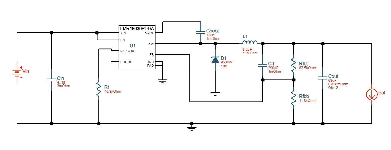

Da ich nicht immer mit dem oldschool LM2596 rumspielen wollte hab ich
mal auf der TI Seite den Power Designer angeschmissen und mir was mit
einem LMR16030 Schaltregler generieren lassen.
Ausgelegt für Vin 12 - 18V und schaltet mit ~ 40kHz
Augeben soll er 6V damit ich dahinter noch einen LDO packen kann der mir
die Noise-Reste zu 5V wegglättet. (Ziel ist eine möglichst genaue 5V
Referenz die ein Haufen Sensoren versorgen kann)
Jetzt steht in dem erzeugten Schaltbild für L1 nur eine Induktivität von
8.2uH?!
Ich bin nicht gerade Profi für Schaltnetzteile, aber das kommt mir doch
sehr wenig vor. Bei meinem bekannten LM2596 waren 47uH Standard um auf
die selbe Leistung zu kommen.
Mit dickeren 22uH bekam ich direkt bessere Ripple-Werte (1.79mV statt
4.9mV).
Sind die anderen Parameter auch so auf Kante genäht?
Würdet ihr diese Power Designer benutzen oder kommt da nur murks raus
(und ich sollte doch alles selber ausrechnen)?

> Mit den 43kOhm läuft der auf gut 500kHz!
Ich meinte auch ~540kHz. keine Ahnung wo die "5" hingelaufen ist.

Nö, bei 45kOhm mit 500kHz.
Und selbst wenn er wegen niedriger Vfb nur mit 1/8 Takt läuft, ein
einzelner Takt ist immer noch in 2us erledigt.
Der LMR ist ein überaus giftiger Schaltregler bis 2.5MHz, den bekommst
du als LM2595-Erfahrener nicht problemlos ans Laufen. Und du kannst ihn
nicht auf 40kHz reduzieren, 200kHz ist Minimum und man operiert nicht
gern an Grenzen.

Dann sollte ja klar sein, weswegen die Drossel so viel kleiner ausfällt.

Warum kommen die 8,2 µH falsch vor? Das Datenblatt des Chips verwendet
ebenfalls 8,2 µH bei 500 kHz in der Referenzschaltung. Hast du da nicht
rein geschaut?

Danke für die Einschätzung. Aber wieso sollte ich ihn nicht ans laufen
bekommen? Die Schaltung ist ja quasi vorgegeben und wenn ich mich an
alle Künste der HF-Designrichtlinien halte sollte ich auch keine EMI
Katastrophen erleben? Korrigier mich bitte wenn ich falsch liege, oder
mir das zu einfach vorstelle.
Disfunktionale PCBs zu bestellen ist viel Zeitmäßig teurer, als das kurz
geklärt zu haben und eventuel auf etwas primitiveres umzusteigen.
