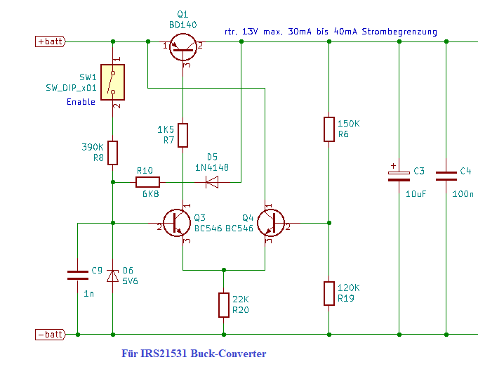

von Käferlein (Gast)
Erklehr Behr schrieb:
> Kondensator am Ausgang des Spannungsreglers vergessen!
Sitzt auf dem nanoboard. Entfernung kurz genug, siehe Foto.
Der 78 Regler kommt demnächst raus und wird durch eine
diskrete Schaltung ersetzt. Drei Transistoren+TL431.
Ist dann low drop und einstellbar strombegrenzt.
Stefan ⛄ F. schrieb:
> Das ist aber mutig!
Nein nein, habe ein Oszilloskop.
Wie geschreiben, der kommt demnächst raus und wird durch die angehängte
Schaltungstopologie ersetzt Sie kommt von da:
Beitrag "Re: Buck LM25116 zu viel Drop"
