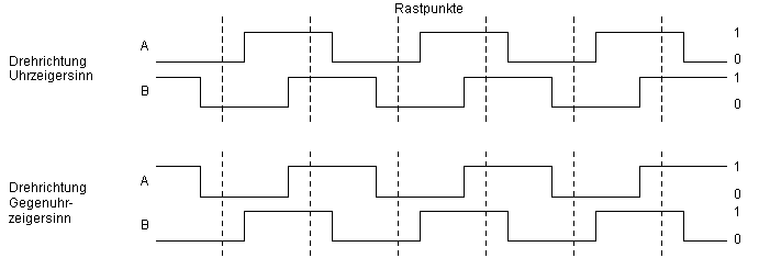

Guten Morgen.
Wie hier im beitrag
angekündigt:Beitrag "Re: Wie ein schlecht dokumentierte Arduino Library nutzen?"
An und für sich Funktioniert das ganze.
Nur folgende Mankos:
Encoder zählt nicht richtig.
Arduino "hängt" sich beim schnellen drehen des encoder ab und zu auf und
der stepper dreht "Unendlich" in die letzte drehrichtung. (Das
"Unendlich" muss ich erst noch testen!)
Nicht gleich erschlagen, Die Variablen sind noch absolut "Nichtssagend"
und chaotisch weil ich nur das Nötigste angepasst habe damit es erst ein
mal läuft.

Im Prinzip zählt er nur dann richtig wenn ich schnell genug drehe das
ich eine Rastposition überspringe und im Prinzip an der Rastposition
lande an der er bereits den zweiten zählen sollte. Es wäre allerdings
sehr schön wenn jede Rastposition vernünftig erkannt wird.
Vielen Lieben dank und bis später. ;)
von Stefan F. (Gast)
Reduziere das Programm auf eine möglichst kleine Variante, die das
Problem so gerade eben noch hat. Zuerst mal gehören da die Bibliotheken
vom LCD und Stepper entfernt. Gebe die Variablen seriell aus, damit man
sehen kann, welche davon unerwartete Werte hat.
Sollte sich das Probleme ohne diese beiden Bibliotheken nicht
nachvollziehen lassen, dass ist auch das eine sehr nützliche Erkenntnis.
Finde in diesem Fall heraus, welche der beiden Bibliotheken den Fehler
auslöst.
Was mir da direkt negativ auffällt ist:
a) Ich sehe keinen Code zum Entprellen der Kontakte
b) Du machst zwischen den Abfragen der Kontakte Display-Ausgaben die mit
Sicherheit zu viel Zeit in Anspruch nehmen. Deswegen bekommst du bei
schnellem Drehen Probleme.
c) Du ruft immer wieder lcd.clear() auf. Dein Display wird daher beim
Drehen flackern und einen schlechten Kontrast zeigen. Notfalls kannst du
zuerst Leerzeichen ausgeben und dann mit den gewünschten Zahlen
überschreiben. Aber eigentlich ist das nicht nötig, da printf() Zahlen
bereits passend formatieren kann.
von J. S. (jojos)
TL;DR, aber die Stepper Klasse ist sehr minimalistisch und
step(StepperPos) ist blockierend, was sich auf das Einlesen des Encoders
und die Reaktion auf die Tasten auswirkt bei großen Sprüngen in der
Position.
Die Interrupt Handler doEncoderA() und doEncoderB() fragen den Encoder
mit Entprellung ab,  aber das Hauptprogramm (loop) fragt die Eingänge A
und B erneut direkt (ohne Entprellung) ab.
Generell wird davon abgeraten, Interrupthandler zu benutzen, weil die
Kontakte prellen und dabei beliebig viele Interrupts auslösen können.
Das Hauptprogramm kann dadurch stark ausgebremst werden. Solche Probleme
fallen eventuell erst viele Jahre später auf, wenn der Encoder nicht
mehr perfekt schaltet.
> if ( rotating );  // wait a little until the bouncing is done
Diese Zeile tut nicht das, was der Kommentar daneben sagt. Ich denke,
diese Zeile wird vom Compiler komplett entfernt.

Mir leuchtet überhaupt nicht ein, warum du für den Data Pin einen
Interrupt-Handler einrichtest. Du fragst doch schon in der ISR für den
Takt den Data-Pin ab, und entscheidest dementsprechend, ob du hoch oder
runter zählst.
Kilo S. schrieb:
> Wie will ich denn die drehrichtung erkennen wenn ich nicht weiß ob data
> nun vor oder nach Takt high oder low war.
Data und Clock ändern sich nie gleichzeitig. Zum Zeitpunkt des Taktes
hat die Data Leitung daher den gleichen Pegel, wie kurz davor und auch
kurz danach.

Von einem Pin war keine Rede, sondern von einem Interrupt. Löse bei
jeder Flanke an Clock einen Interrupt aus. In der Interruptroutine
fragst du wie gehabt ab, ob der Pegel von Data gleich dem Pegel von
Clock ist. Wenn ja, wurde links herum gedreht. Wenn nicht, wurde rechts
herum gedreht.

CLCK und DATA sind sehr unglückliche Bezeichnungen, da diese streng
genommen nicht stimmen. CLCK ist A und DATA ist B. Das "reNum" ist die
Nummer des Rotary Encoders, da die Funktion bis zu 8 Rotary Encoder
abfragen kann. Trage immer O ein, wenn es nur einer ist.

Formell ist es wohl nicht perfekt. Letztendlich habe ich nur eine
Funktion eingebaut. Durch RE_DETENT kann man den Rastpunkt einstellen.
Meist ist es 1. Ein Rastung durchläuft alle 4 Zustände. Bei 2 werden
zwei Zustande pro Rastung durchlaufen. Bei 4 ist keine Rastung vorhanden
(sehr selten bei Handgebern).
Es ist kein Problem, wenn Du die Funktion einfach in dein Programm
kopierst. Dann bist Du ohne Library. RE_DETENT solltest Du erstmal auf 1
stellen.

von J. S. (jojos)
vielleicht sollte man mal nicht annehmen das man einen Wechsel pro
Rastung bekommt.
und nochmal der Link zum Artikel:
https://www.mikrocontroller.net/articles/Drehgeber#Signalauswertung
