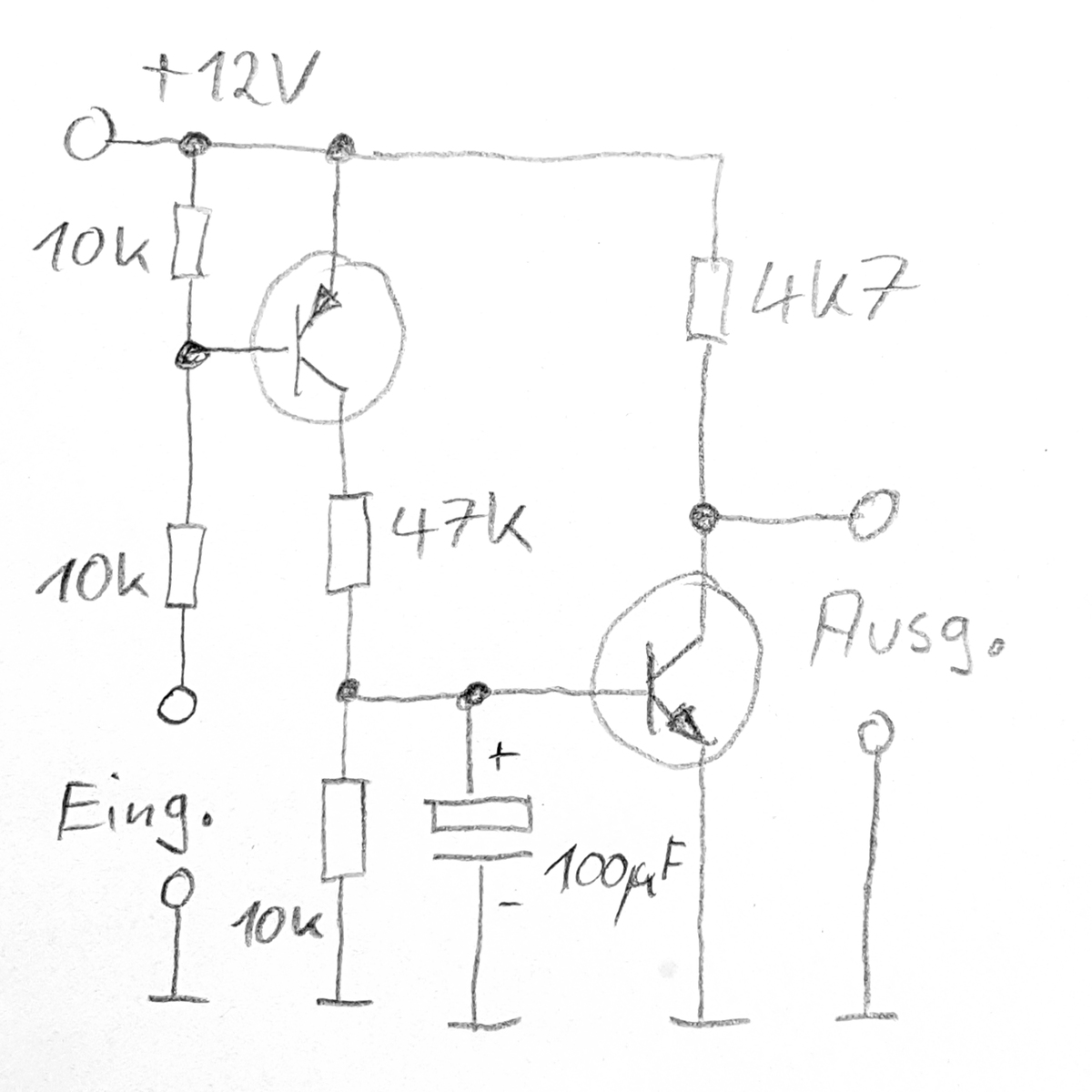

von H. H. (Gast)
Das geht viel einfacher. Hier mit einem Öffner. Für einen Schließer
einfach noch einen Inverter dazwischen.

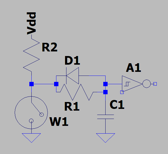

Wenn da ein Taster ist, dann nimm die Lösung von Hinz.
Und wenn das Eingangssignal aktive High- und Low-Pegel liefert, dann
nimm so eine Schaltung, denn der Eingang der nachfolgenden unbekannten
Schaltung eine halbwegs definierte Schaltschwelle mit Hysterese hat,
dann kann die Aufgabe allein mit diesem RCD-Glied gelöst werden:
In -----o----|<----o--------- Out
        |   ___    |
        '--|___|---o
GND ---------------o---------
Und wenn der Eingang keine Hysterese hat, dann muss halt noch ein
Schmitttrigger-Buffer dazwischen.

von Karl B. (gustav)
Im Klartext:
Kommen mehrere Impulse mit sagen wir mal 500 ms hintereinander, werden
die Spannungen aufintegriert, so dass ein folgender Impuls garnicht die
volle Länge von 1 s haben muss, um die Schaltung auszulösen.
Du hast die Diode übersehen, stimmts?
Sobald da ein Low-Pegel kommt, wird der Kondensator (weitgehend)
entladen unde die Zeit geht (so ziemlich) von vorne los...
