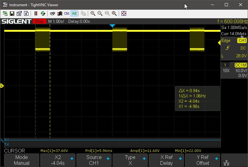

Hallo, ich habe am Wochenende ein Oszibild (siehe Anhang) von einem Kollegen erhalten. Die Pegel sind 37,6 und 22,0V. Meine Frage kann man das noch mit einer Zenerdiode machen ? LG Michael

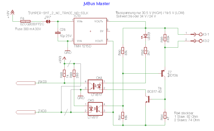

Zeno schrieb: > Die dort dargestellte RS232-Schnittstelle wird die > klassischen Pegel bereitstellen,also -12V für 1 und +12V für 0. Für > einen RasPi müßte man also noch einen Pegewandler nachschalten, z.B > einen MAX232. Damit wäre man schon mal bei TTL-Pegel. Wieso alles doppelt moppeln? Gleich direkt rein in den RasPi UART mit Optokoppler, in dem speziellen Fall mit nur einer Gegenstelle die auch die Spannungsversorgung liefert braucht er auch keinen galvanisch getrennten DC-DC-Wandler wie ich ihn in meiner Schaltung verwende (siehe Bild). Da er auch nicht senden braucht kann er auch den unteren Optokoppler und noch ein paar Bauteile weglassen (ausprobieren)! Ich würds aber gleich als fertige Platine machen (evtl. sogar als passendes RasPi HAT) die auch als MBus Master mit Spannungsversorgung fungieren kann. Hier die simulierte Version von mir: http://falstad.com/circuit/circuitjs.html?ctz=CQAgjCAMB0l3BWEBOaBmAHAFgOyQ2AGwJhZaREgKFUhZpUCmAtGGAFABOdlWGPNNgCYoIIUPgxJ0yGnYB3AXX5ZCWZVAVLhdNeDAjIWrL35oJGowCUlkJcz6i75EGjvuo0BOyIjzzswsdEQATRgAzAEMAVwAbABdmWMYQ8DT3WA5uf30-IJwaOyE8I3IcVxEiO3NwAvB2MorXSHUanI4AB111R1V1HQh3dnjXBBEhDECiydEIZiFUSbdkcUJkMfpxT0hCAmQW0jRCIVIcBjA4EDCouPjh112xfCUJfjtWbbAVkjBqPiE0CtduVmDBCJASBhkFgEPscFDikgLnZrjEEsZKDoTIIVppuNiKs5KJh1M4cBiaOIepQJm8KWIZmgxgy6YoCbSlDkjNwqbkxEJ+nVqm44FpeY4co4jIojvxXvz1PLpQrapSBU9WYTmq0LCTNABzLV6yWXIY89VuRUW7CzDDwMUWloqpUO1pOgxmJ3K3l6sB1PXKv00X3+o6aRRB1xhj1RwpaHLFPJiHCGeOVXE1RPhppVcCCcHZzEFmkuZUJlztIVaEvVCwCoYAZxAzDaTtbpNEUViDcYXCaaDDLb8NrsuyMADdm20bUPtU46HYkB4YN5fOAJhoY8hKVcImjEslUhBBp92JPc5Hc1LRC4l04vNXi3UY19UxGN44r3TuFvBBvc0UEiwDIMhyNwagBCAEF8oBopsnojhjComp9HysKVAYmhoHgVAfvw6Gbk47BNgRjjQdeEBdj2YrUK4No5AGabVDaBKMdhgE9HK6oDER3CkfhuI6LBcFUIJmHQUJ7DsbYSifkRXRCLRlpiEpNonhwiiKcGNo+iONHBk6PpeuwXSoViei+rM9J6qhjFAA Schaltung original von hier: https://gitlab.com/jm_wtal/mbus-usb-converter Diese könnte auch funktionieren: https://www.packom.net/wp-content/uploads/2021/05/mbus-master-hat-schematic-v1.7f.pdf
