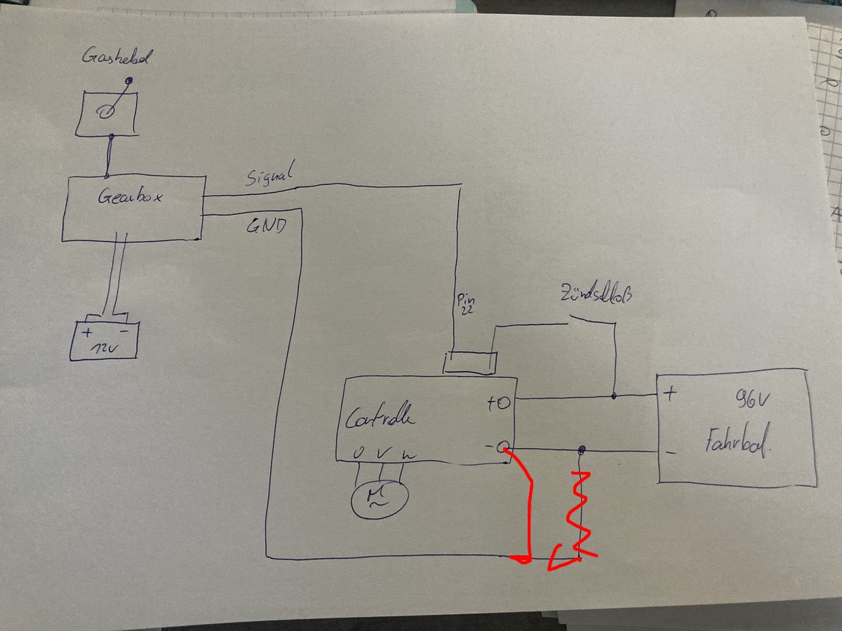

Habe hier einen Gashebel der mir 0,5V  bis 4,4V
ausgibt.
Der Gashebel wird extern mit 12V Bordbatterie versorgt.
Habe hier einen Motor- Controller mit 96V.
wie kann ich das signal galvanisch getrennt am besten übertragen.
Der Controller nutz auf der einen Seite als Eingang -96V GND.

Der Anschluss B- ist doch die Masse. Wenn da noch ein Shunt zur
Strommessung in der Minusleitung zur Batterie ist, schliesst du Masse
deines Potis an den B- Anschluss des Controllers an, so wie auch die
Schalter schon verdrahtet sind.
Die 12V holst du dir aus der 12V Batterie und verbindest deren Masse mit
der B- Masse des Controllers - vorbehaltlich eines etwaigen Messshunts.
Kann aber auch sein, das die 10V, die der Controller liefert, schon
reichen. Dann ist keine externe 12V Batterie nötig.

wenn ich am Gashebel Gas gebe bekomme ich ein Signal
0,5V bis 4,4 Volt
am Controller möchte ich am Pin22 die 0,5V bis 4,4 Volt ansteruern.
Wenn mein Gashebel nicht galvanisch getrennt wäre könnte ich das Signal
1 zu 1 übertragen.

Dein Minus der Schaltung wird mit dem "-96V" der anderen Schaltung
verbunden.
Wenn keine weitere Verbindung besteht, wie Du schreibst, ist das dann
dein gemeinsamer Bezugspunkt.
Sonst musst Du halt (also:zum Beisspiel) deine Steuerspannung in einen
Ton wandeln. Kleine Steuerspannung->tiefer Ton, hohe
Steuerspannung->hoher Ton. das überträgst du mit einem Trafo oder
Lautsprecher<->Mikrofon und machst auf der anderen Seite wieder aus dem
tiefen Ton eine kleine Stellspannung fürs Gaspedal und aus dem hohen Ton
eine große Steuerspannung für dein Gaspedal.
Da würde ich lieber einen gemeinsamen elektrischen Bezug herstellen und
ja - kannst Du dann tun.

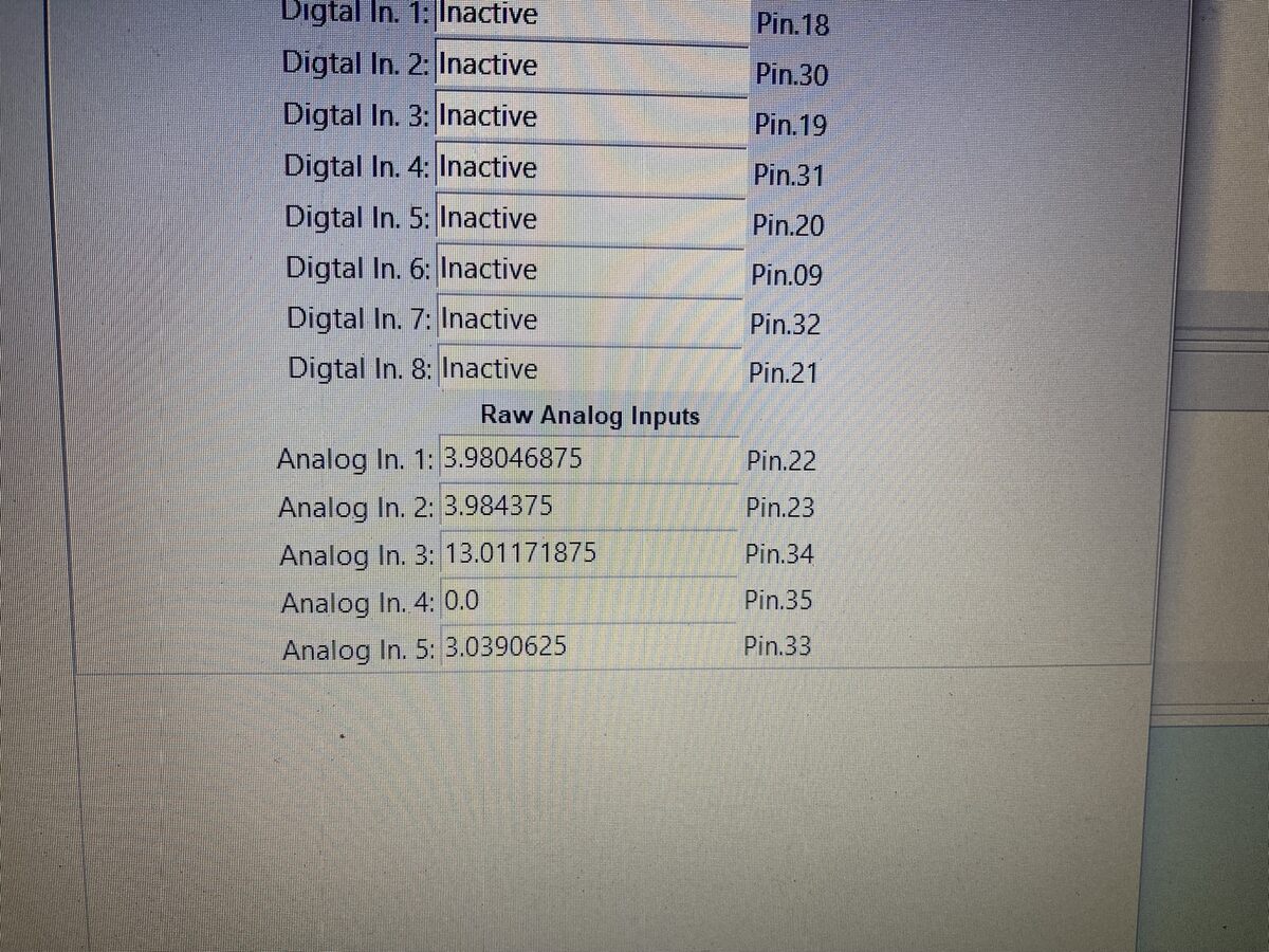

Sonst könnte man noch schauen, wie hoch die Spannung am PIN34 belastbar
ist und sich diese als Versorgungsspannung hernehmen und sich was mit
Optokopplern und analoger Gegenkopplung überlegen.

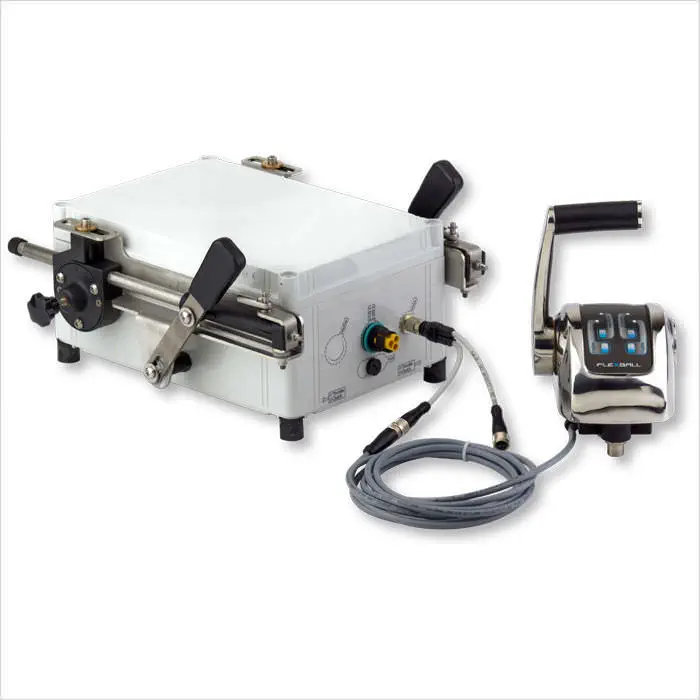

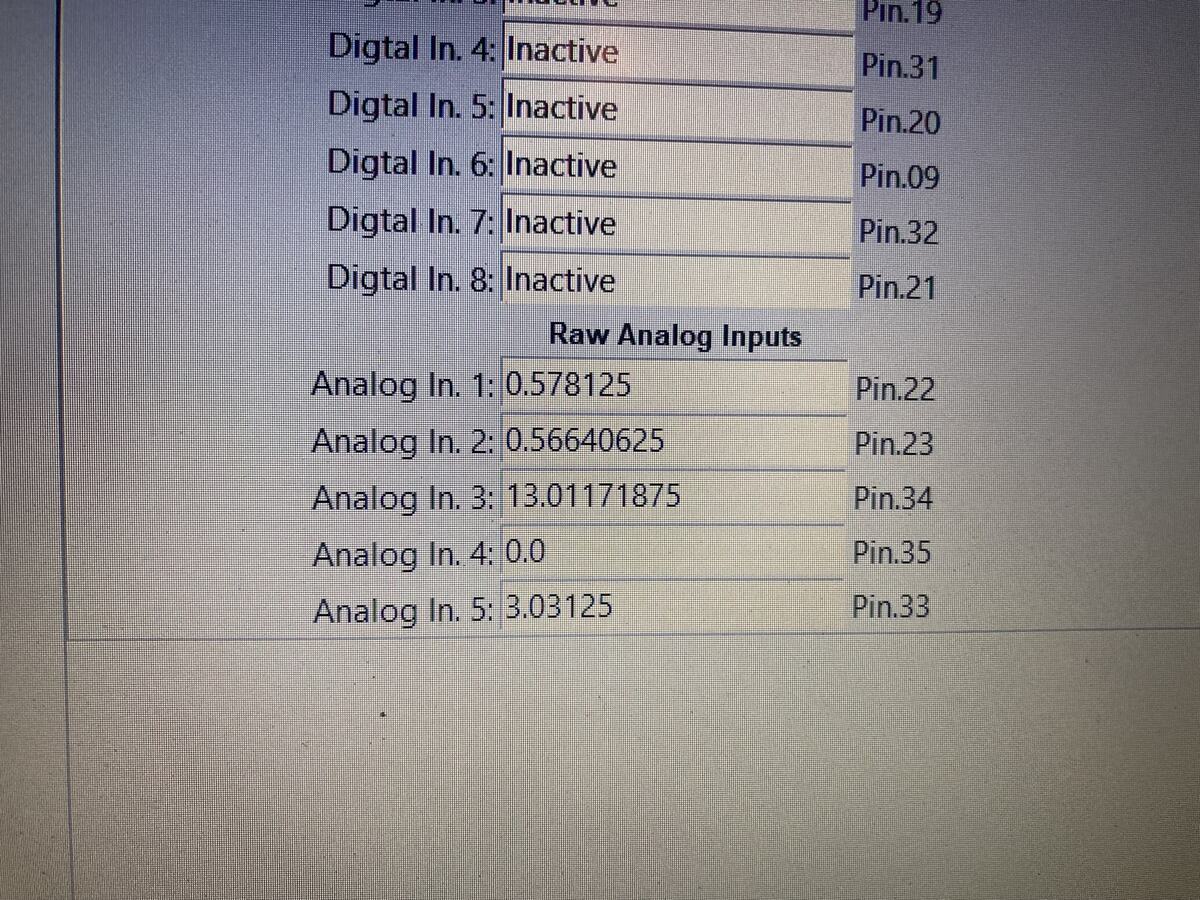

Mir scheint Deine BOX ist einer der verbreiteten Hallsensor-Gasgriffe.
Die Ausgangswerte 0,5-4,4V lassen darauf schließen. Die könnten wie das
eingezeichnete Poti angeschlossen werden. Was für eine Spannung liegt
denn an Pin34?
Die Hallsensor-Drehgriffe sind aber normalerweise für 5V
Betriebsspannung ausgelegt, kann sein das die mitunter auch 12V
vertragen.
Alle China-Motorcontroller die ich hier hatte waren für den direkten
Anschluss dieser Hallsensor-Gashebel ausgelegt. Der Eingang konnte aber
auch mit Steuerspannug bzw. Poti als Spannungsteiler verwendet werden.
Galvanische Trennung ist da nicht nötig.
 Bild Deines unbekannten Gashebels wäre hilfreich.

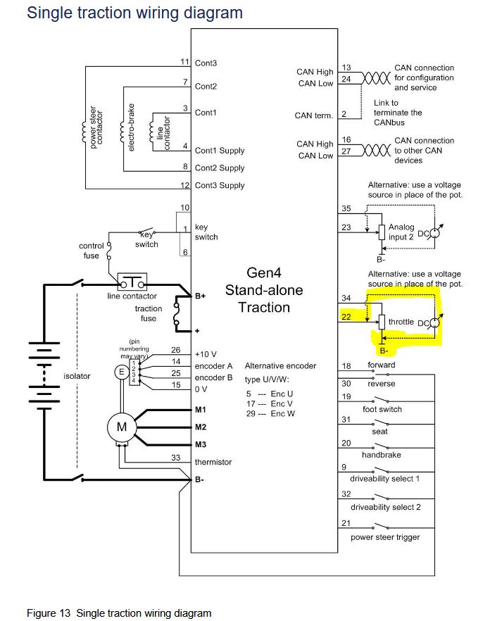

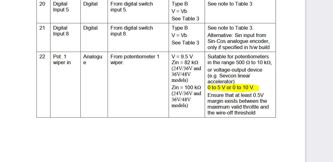

(Firma: matzetronics) #7133419
Die Sevcon können das natürlich auch. Die sind ja nicht völlig
weltfremd. An Pin 34 liefern sie die passende Versorgung für 5V
Potis/Sensoren.
In meinem E-Auto liegt parallel zum Gaspoti noch ein Optokoppler, um
Anfahrt Rampen mit den Carcontroller zu beeinflussen. Da gibts dann
einen Eco->Sport Regler am Bordrechner.

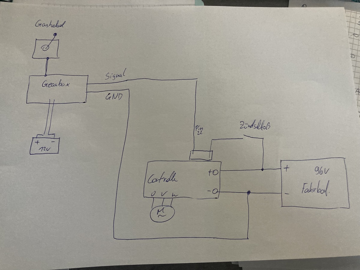

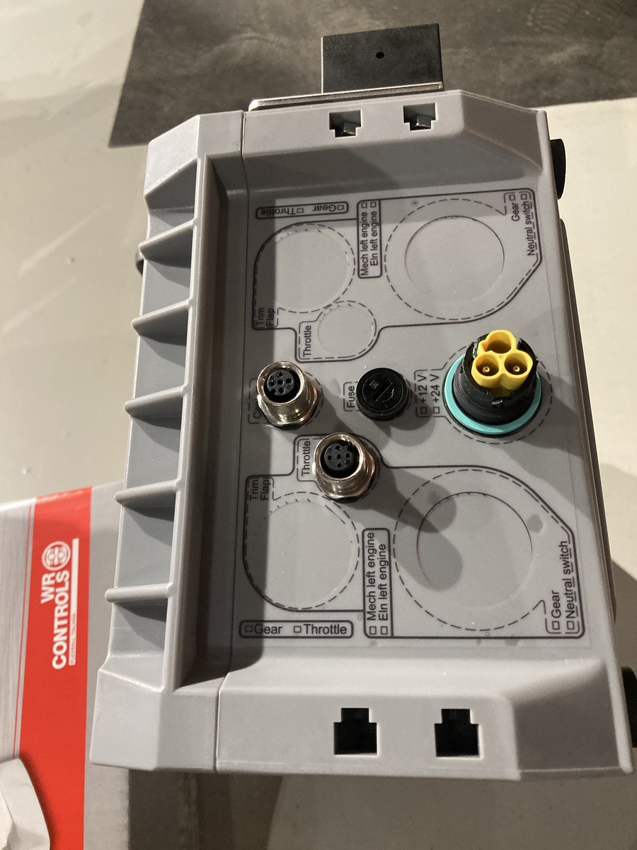

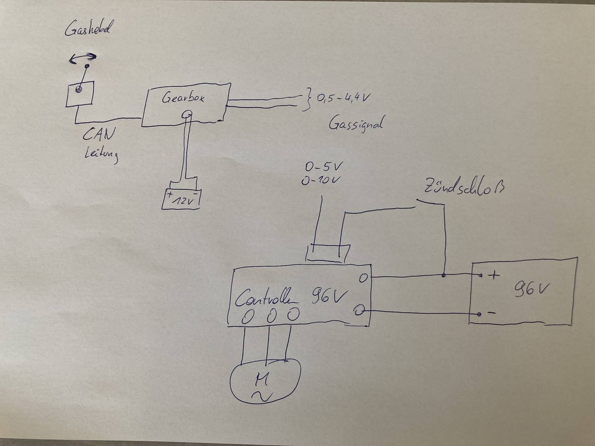

Gast #7133673
Hier ist ein Bild von der Box mit Gashebel
Signal wird über CAN-Leitung zur Box übertragen.
Aus der Box bekomme ich 2 Leitungen.
Wenn ich mit den Multimeter messe bekomme ich 0,5 - 4,4 V
je nach Gasstellung.
Wenn ich zwischen der Versorgungspannung der 12v Batterie.
Also -12V an der SignalLeitung messe bekomme ich nichts heraus.
Der Controller hat als GND fürs Fahrsignal -96V von den Fahrbatterien.
Kann ich das ohne Probleme zusammen schließen?

(Firma: matzetronics) #7134321
Ich denke mal eher, das wird wieder so ein Experiment für autonomes
Fahren - oder zumindest für autonomes Fahrpedal.
Nenne das mal lieber GND statt -96V. Mit deiner Nomenklatur wäre dann
der Pluspol der Fahrbatterie nämlich auf 0V. Also lieber 'GND' und
'+96V' für die Anschlüsse der Batterie.

Gast #7135038
Cyblord -. schrieb:
> markus schrieb:
>> Danke nochmal für die Antworten.
>> Habe es jetzt einfach lt.letzten Bild angeschlossen und es funktioniert.
