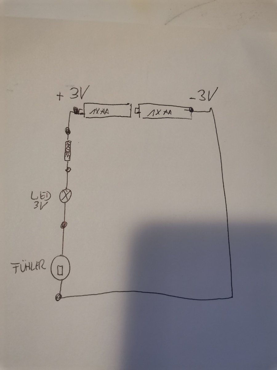

von I. G. (Gast)
Abgekürzt:
Also 0 Ohm = LED grün aus.
Mehr als 10kOhm = Led grün an.
Das Ganze drei mal.

von MaWin (Gast)
Christian N. schrieb:
> Habe bereits ein 6 adriges kabel ins haus gezogen, strom auch vorhanden.
Na ja, 60kOhm lässt so wenig Strom fliessen, dass 3 LED mit
Vorwiderstand als Anzeige reichen.
Also einfach 1 Leitung von jedem Sensor an - der Spannungsquelle, und
die andere Leitung uber eine LED mit passendem Vorwiderstand an + .
WLAN ist aufwändiger, da musst du programmieren, aber die 3 digitalen
Eingänge sind einfach auszuwerten, in Arduino-speak digitalRead, und an
jeden Eingang kommt dein Sensor nach plus und ein hinreichend kleiner
Widerstand um trotz der Leitungslänge störsicher zu sein, sagen wir
1kOhm, nach Masse.

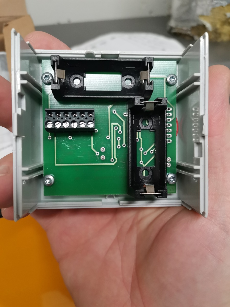

von Mario M. (thelonging)
> Hallo,
> es sind 3 drucksensoren mit einem fixen ohm wert. Ich glaube einer hat
> 60kohm die anderen höher,
Geglaubt wird in der Kirche. Bitte mache gute Fotos von den Sensoren und
dem Innenleben der alten Steuerung, sonst kann man hier nur rätseln.

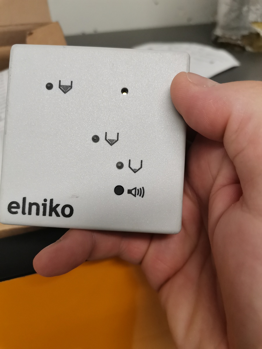

So, da es etwas Klärungsbedarf gibt, hier unser ganzer Leidensweg:
Wir haben ein neues Kondominium mit 10 Wohneinheiten, eine ETA Heizung
und ein 7 Tonnen Silo dass unter der Erde ist, ohne ein Fenster oder
sonstiges wo man den Füllstand sehen kann.
Ich als "Hausmeister" muss dann immer auf dem Boden liegend den Schacht
öffnen und mit dem Handy in den Einfüllstutzen leuchten und erraten wie
viele Pellets noch drin sind.
Das blöde daran ist, dass wir im Winter alle 8 Wochen füllen müssen und
das so keine Lösung ist.
Nach langem streiten mit der Baufirma hat uns der Hydrauliker ein 20
Jahre altes Elniko Messgerät mit 3 Sensoren installiert.
Nach einigen Tests sind wir draufgekommen dass das Ganze System nicht
funktioniert.
Ich habe mich mit dem Hersteller direkt in Verbindung gesetzt und der
sagte, dass dieses Modell eine Fehlkonstruktion war und es nach einigen
Wochen vom Markt genommen wurde. Warum weiß ich nicht genau, er wollte
nicht drauf eingehen. Kann aber auch sein dass unseres einfach defekt
war.
Die Baufirma will nichts mehr wissen und wir sitzen auf diesem Problem.
Wir könnten natürlich ein neues Radarmessgerät einbauen, dass aber 1500€
kostet, wegen Corona aber nicht verfügbar ist und auch Probleme hat, da
man den Sensor immer mal wieder vom Staub säubern muss.
So und nun wollte ich als erstes versuchen mit so wenig Aufwand wie
möglich mit einer Eigenkonstruktion die bestehenden Sensoren auszulesen.
Daten zu den Sensoren finde ich leider keine, kann auch kein Foto
machen, da sie im Tank sind.
Nochmals zu den Messungen:
1. Sensor 1MOhm
2. Sensor 60KOhm
3. Sensor 26KOhm
Die Werte ändern sich bei jeder Messung, die ich ca. alle 2 Wochen mache
ein wenig, der 26KOhm hatte letztes mal 26,3, der 60KOhm hatte 61KOhm
und der erste hatte 0, daher die Vermutung dass der jetzt unterschritten
wurde.
Anbei noch ein Paar Fotos

von Hubert G. (hubertg)
Was fertiges wird es kaum geben.
Versuche es doch mal mit Leds.
Stromversorgung 2xAA Batterien.
Plus - Widerstand 330 Ohm - Led >I - Leitung zum Fühler - Leitung vom
Fühler - Minus
Bei der 0 Ohm Leitung sollte die Led leuchten.
Bei den anderen könnten die Leds leicht glimmen.
Wenn du eine wesentlich höhere Spannung nimmst, wozu ich aus
Sicherheitsgründen nicht raten würde, musst du den 330 Ohm Widerstand
entsprechend anpassen.
von Christian N. (noggler)
> Fühler - Minus
So anzuschließen wie auf meinem Bild?
