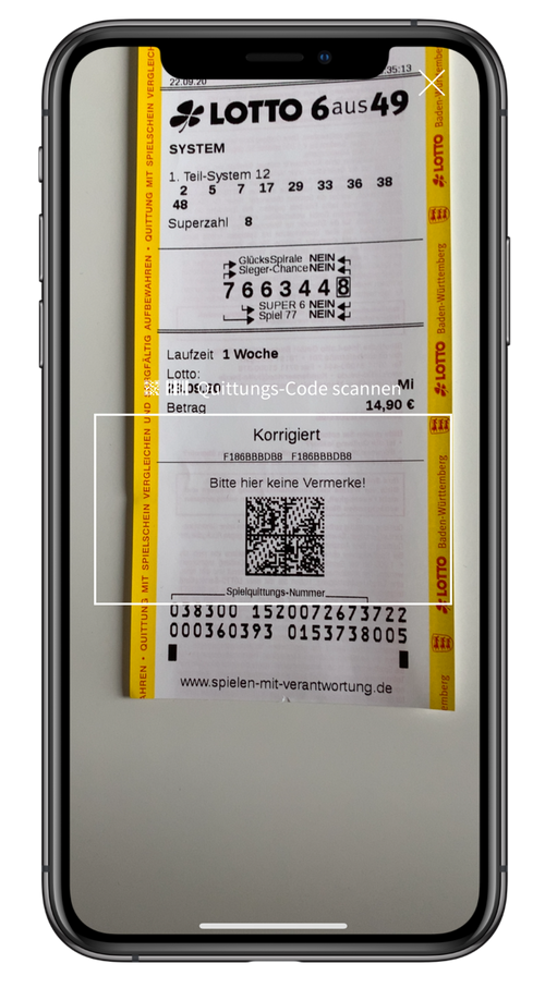

Wer sich daran versuchen will, den Aufbau dieser Barcodes zu
entschlüsseln:
Auf der Webseite https://www.lottoscanner.de/ findet man die angehängten
Foto eines vollständigen Lottozettels, was deutlich hilfreicher ist als
nur ein Foto vom Barcode.
Bei diesem Lottozettel wird allerdings ein DataMatrix-Barcode statt
eines PDF417-Barcodes verwendet, der laut eines DataMatrix-Scanners die
folgende Information enthält:
X1HUG9300000000T8008HMJV3EQ102E4961OHP8000A07OS00BF7T402GCJRU7500GIVVVVVVVVV00000000000000000000000000000000000000000000000000000000000000000000000000000
Offensichtlich ist dieser Barcode anders kodiert als der PDF417-Barcode,
weil hier auch Grossbuchstaben vorkommen, beim PDF-417 hingegen (nach
dem X am Anfang) nur Dezimalziffern. Es gibt aber halt auch Parallelen,
z.B. halt das X am Anfang oder die ganzen 0en am Ende.
Was mir bei diesem Barcode aufgefallen ist: Bis auf das X am Anfang (das
ja auch beim PDF417-Barcode nicht zum Rest passt) entstammen alle
verwendeten Zeichen dem Zeichensatz der "base32hex"-Kodierung ("0" bis
"9" und "A" bis "V", wobei der String vor den ganzen 0en am Ende
ausgerechnet auf "VVVVVVVVV" endet, bei base32hex-Kodierung also einer
vglw. langen Folge von 1-Bits).
Das Ganze mit einem base32hex-konverter zu dekodieren hat mich auf die
Schnelle allerdings auch nicht weitergebracht. Ist also vielleicht nicht
wirklich base32hex, aber irgendwie vermute ich trotzdem, dass in der
obigen Zeichenfolge eine binäre Information kodiert ist und jedes
Zeichen 5 Bit entspricht. Ein mögliches Indiz, dass da eine binäre
Information kodiert ist, könnte auch der "Korrigiert:
F186BBBDB8"-Vermerk direkt über dem Barcode sein, was ja nun stark nach
der Hexadezimal-Repräsentation einer Byte-Folge aussieht.

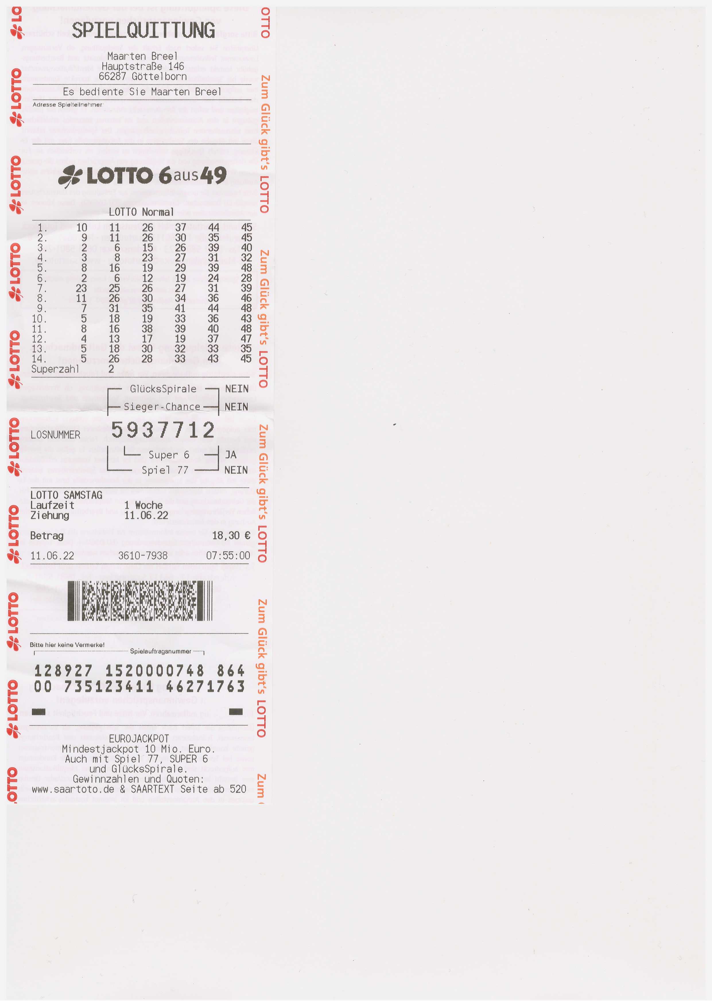

Hier auch mal den zughörigen alten Quicktipp - Schein,
falls es jemanden doch interessieren sollte.
