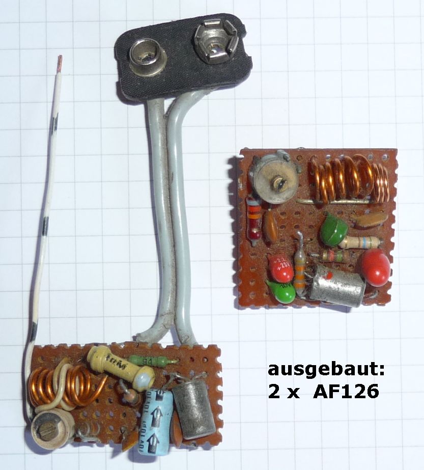

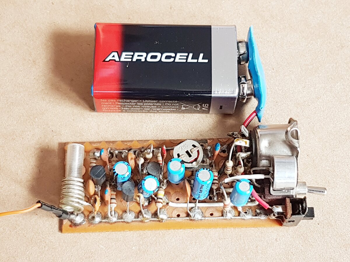

bei der Reparatur eines Hybridradios aus den späten 60-ern brauchte ich
zwei Germaniumtransistoren und hab altes Spielzeug für UKW geopfert.
Bevor ichs erfolglos versuche -
08-15 Siliziumtypen BCxyz sollten doch gleichfalls oszillieren, oder
spricht was dagegen?

Da spricht nix dagegen, zumal die Schaltung sowieso mit 9V läuft.
Problematisch wird es erst bei 1,5V angetriebenen Minispionen.

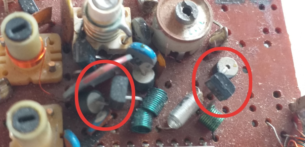

von Schlaubauer (Gast)
[Nachtrag: Der verbliebene Transistor auf den Platinen ist der
Mikrofon-Modulator AC122 o.ä. Japan-Type 2SBxyz]
Das ist kein AF126 (vierpoliges kleine Metallgehäuse) sondern eher ein
AC126 (3-polig, größer).
ach so AC122

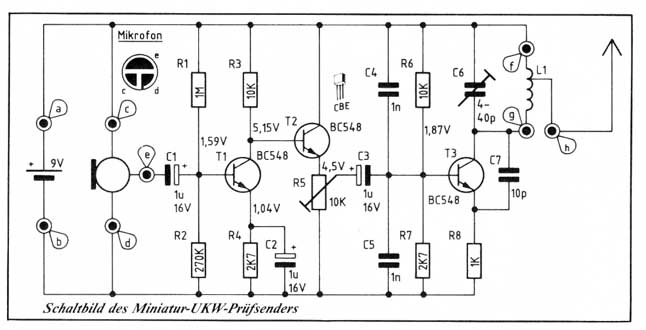

Ich erinnere mich an einen UKW-Senderbausatz - auch mit nur einer Spule,
der zwei BC547 (1x für NF, 1x für HF) enthielt. Das als Hinweis, dass es
hier entsprechend mit BC557 oder ..8 genauso funktionieren sollte.

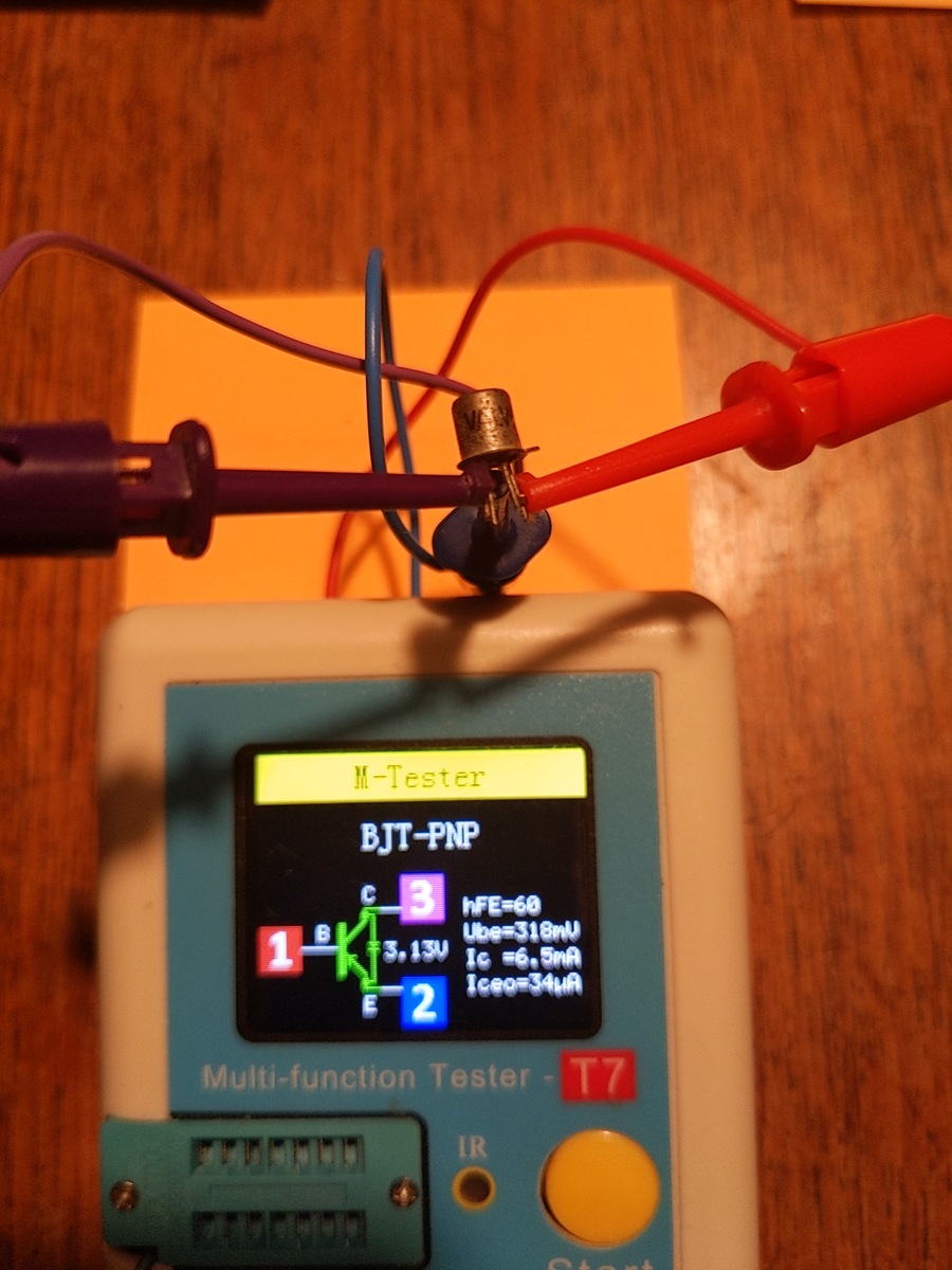

Seehammer schrieb:
> Aber den AF126 gibt es hier auch
Hätte ich auch noch, aber mit merkwürdigem Ergebnis des
Transistortesters.

von Hp M. (nachtmix)
Solltest du daran denken, dass die Ge-Transistoren fast alle pnp sind.
Dort einen BC107 o.ä. einzupflanzen wirds nicht bringen.
Abgesehen davon, dass der Arbeitspunkt wegen der höheren U_BE nicht
stimmt.
Besorg dir das Original. Noch gibt es welche, und sie sind nicht teurer
als damals.

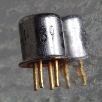

Die UKW Mini Sender die ich in meiner Jugend gebaut habe liefen alle mit
BF199 Transistoren. Die Schaltung war ähnlich klein und kompakt.
von Karl B. (gustav)
https://kn-electronic.de/randshop2_5/themes/kategorie/detail.php?artikelid=226
Der wird zum Beispiel in den RFT UKW-Eingangsteilen als Oszillator
verwendet.
BTW: Die konnten sowohl OIRT als auch CCIR UKW-Frequenzen (nach
Austausch von Kondensatoren).
Pinout:
https://www.radiomuseum.org/tubes/tube_gf145.html
ciao
gustav
Löterich schrieb:
> Wunderschön vergoldete Beinchen mir siehts nachgemacht aus- sicher nicht
> umgestempelte Westware -
Bei "meinen" sind da kyrillische Buchstaben drauf.
ciao
gustav

Für den Fall, dass der Themenstarter noch mitliest:
Ich habe hier 2 Stück AF126 orischinal VALVO rumliegen (einmal mit ca.
5mm Beinchen, der andere ca. 13mm), irgendwann mal ausgelötet.
Laut Vielfach-Messgerät sind jeweils beide Diodenstrecken intakt.
Die Kunst, sie ohne Zerstörung einzulöten, überlasse ich natürlich dem
Fragesteller... :-)
Mal sehen, ob er noch Interesse hat.

von 888 (Gast)
Der klassische 1 Transistor-UKW-Oszillator
https://www.jogis-roehrenbude.de/Sender/UKW-Pruefsender/Pruefsender.htm
funktioniert mit BC107/238/548/848 bzw 2N3904/MMBT3904 problemlos.
(ja, da sind drei Transistoren in der Schaltung. Aber nur einer macht
HF.)

von Michael M. (Firma: Autotronic) (michael_metzer)
Der NF-Teil läuft mit 2x BC548 und der Oszillator-Transistor wurde durch
einen BF494 ersetzt. Weitere Ersatztypen sind BF199 und BF224.

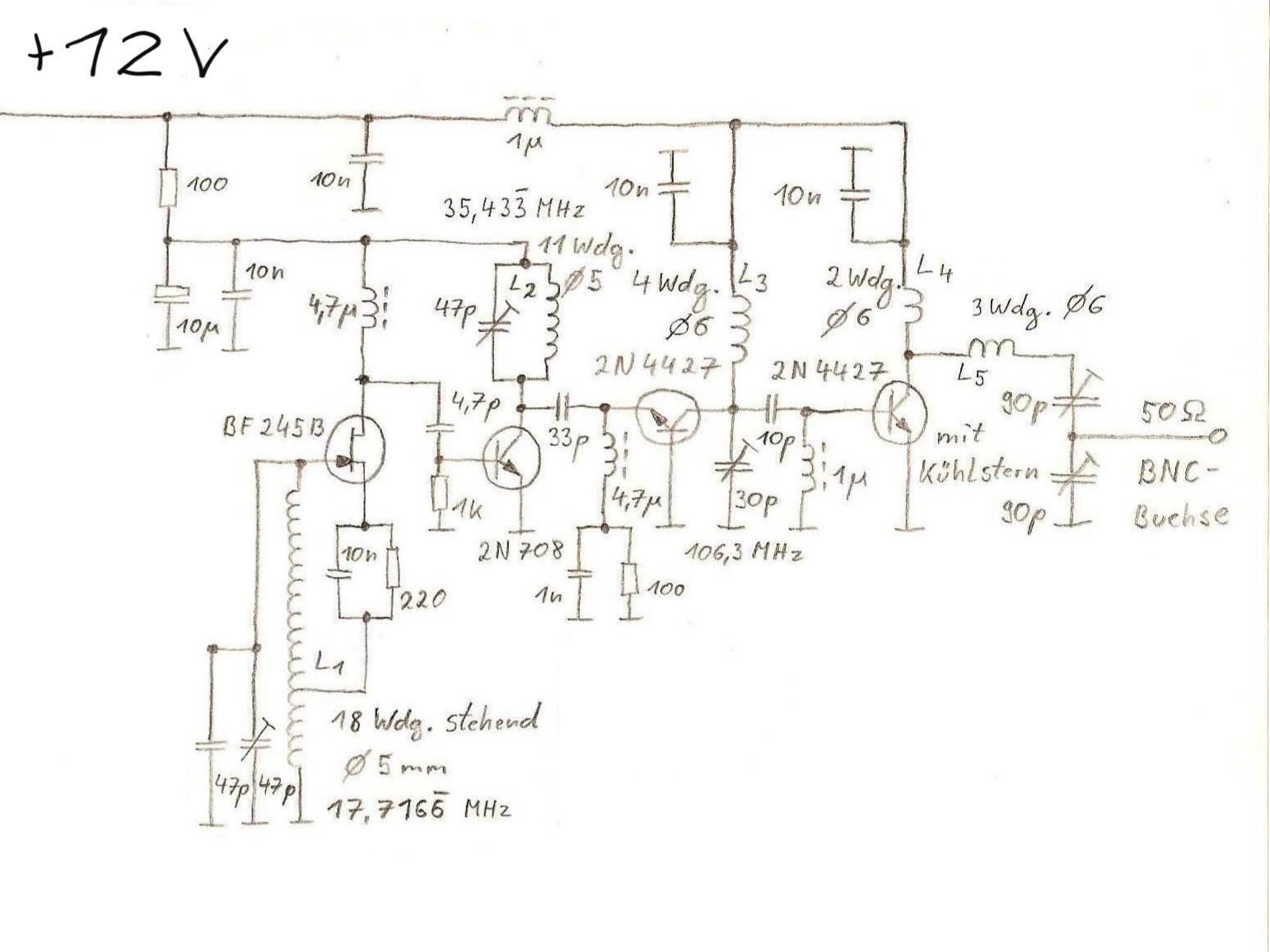

Mohandes H. schrieb:
> Bei der Gelegenheit werde ich auch probieren, mit einem 25MHz-Quarz über
> Frequenzvervierfachung stabile 100 MHz zu erzeugen. Als
> Referenzoszillator.
Den freischwingenden 17,7MHz Oszillator kannst du durch einen 16,667MHz
Quarzoszillator ersetzen, dann bekommst du, durch den Verdreifacher und
den Verdoppler, am Ausgang stabile 100 MHz mit einer Ausgangsimpedanz
von 50 Ohm.

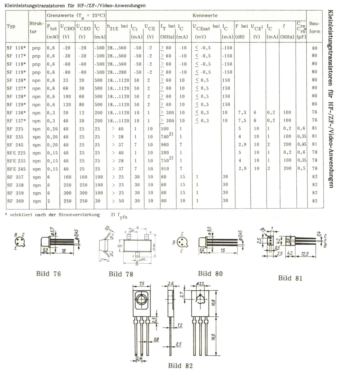

von Mohandes H. (Firma: مهندس) (mohandes)
Hier ein Beispiel für die Verwendung von Ferriten. Es handelt sich um
schnelle Si-Transistoren (SF225 bzw SF235) mit einer ft von ca. 500 MHz.
Um diese schnellen Transistoren zu 'bändigen' wurde der Ferrit in die
Basisleitungen gesetzt.
Die Platine ist ein Standard-Tuner für UKW mit ZF = 10,7 MHz. Hatte ich
damals nur gekauft um die Drehkondensatoren zu nutzen.
Hier:
https://www.radiomuseum.org/tubes/tube_sf235.html
findet sich etwas zum SF235. 'Um möglichst geringe
Rückwirkunskapazitäten zu erreichen, sind die Bondflächen mit
integrierten Abschirmdioden versehen'.
(Allerdings ist bei RM.org die Belegung falsch angegeben, die Basis
befindet sich nicht in der Mitte).
von michael_ (Gast)
Doch, ist richtig.
Der SF225 hat andere Belegung.
SF225 spez. für Emmitterschaltung.
SF235 spez. für Basisschaltung.
Und das mit der Ferritperle weiß man doch.
michael_ schrieb:
> Doch, ist richtig.
Dann schau Dir mal das Datenblatt an. Beide (SF225 & SF235) haben
demnach 'Belegung 81'. Hat mich auch irritiert. Evtl. schaue ich mir das
auf dem Layout an.
Das mit Basis/Emitterschaltung ist klar. Auch das mit der Ferritperle,
wollte ich nur als Beispiel anführen.

von michael_ (Gast)
> auf dem Layout an.
Ist kein Datenblatt.
Die Liste ist falsch.

Tatsache. Ich habe den SF235 ausgelötet und durchgemessen (bevor mir ein
Pin abgebrochen ist - SBZ-Ware ;-). Die Belegung ist C-E-B (SF225:
C-B-E).
Die Ferritperle sitzt übrigens über dem Kollektor.
Hier der Schaltplan und eine Analyse des Tuners Typ 3Si 4413.13:
http://www.pegons-web.de/2hf.html

von Jens G. (jensig)
Schirmdioden beim SF235? Dachte, die gab es nur bei SF245 ...
