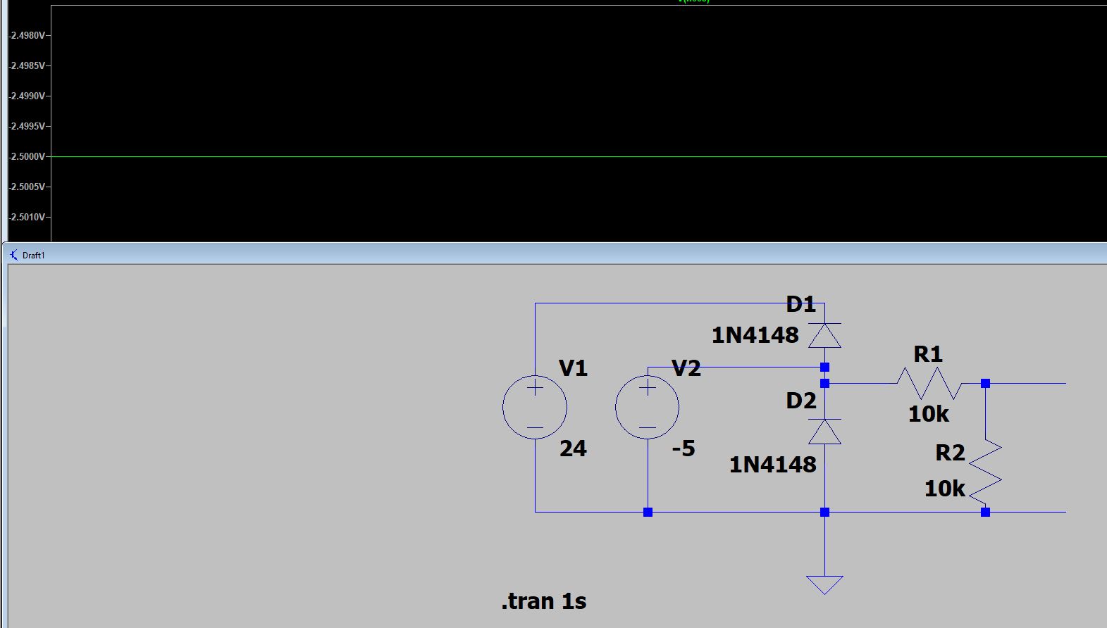

So sähe dies bei mir aus, Spannungsteiler um von 0-10V auf 0-5V
zukommen, beides 10k.
Allerdings verpole ich die Quelle bekomme ich auch -2,5V bspw. nach dem
Teiler ? Ich stehe grade was aufn Schlauch

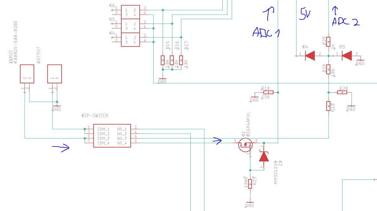

Genau, die Stromschnittstelle ist mir auch egal in diese Hinsicht. Ich
habe einen Input bei der Schaltung den ich für mA und V benutze. Aner
jeweils immer nur eins von beiden, ausgewählt mit einem mechanischen
Schalter.
Um was es mir geht ist die 0-10V Schnittstelle, welche ich gegen
Verpolung schützen möchte. Mit dem aktuellen Moset funktioniert der
eingang erst ab 1.6V Vthgs (?), mein gedanek war auch ein Fet zu nehmen
mit dem ich auf 0,7V komme, was oki wäre. Am liebsten würde ich gerne an
die 0V kommen, bzw eher schon unter 0,7V den Eingang erkennen und
auswerten. Überspannung hatte ich mit einen Varistor ab 12V abgesichert.
Bzw. die Z-Diode in meinen Verpolungsschutz hat das selbige getan..
Hast du die Schaltung im Link nicht angesehen?
Hier ist sie nochmal:
https://www.mikrocontroller.net/attachment/491464/ADC-Schutz.png
Simuliere einfach mal genau diese Schaltung und wenn du sie verstanden
hast, dann nehme Änderungen vor.

Habs simuliert und in echt aufgebaut und hat geklappt. Allerdings nicht
für meinen Stromeingang, da benutze ich weiterhin den MOSFET.

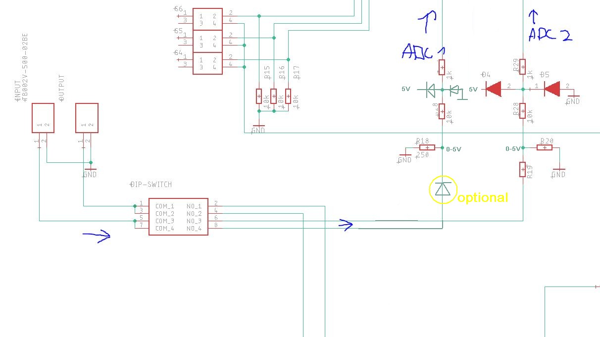

Zeig doch mal deine Schaltung zum Stromeingang...
Denn normalerweise ist ein "Stromeingang" lediglich ein Spannungsabfall
von 0..5V 0der 0..10V an einem Bürden-/Lastwiderstand, der dann einfach
wie im obigen Beispiel auf einen ADC geht.
Zweite Idee: wenn du einen Stromeingang verpolsicher machen willst, dann
schalte einfach eine Diode in Reihe. Denn beeinflusst ja den fließenden
Strom und damit auch die Spannung über dem Bürdenwiderstand nicht.
von Lúba (Gast)
Werde ich auch tun. Spart man sich den FET. Danke für den Tipp
Steiningt mich bitte nicht für den Plan. Muss mich da noch reinfinden
ans Designen :S
Dachte ich mir auch, hat aber nicht funktioniert im Aufbau :/ Schätze
weil ich den Spannungsteiler für die 0-10V noch im Loop hatte..also die
Klemmdioden mit vorigen Spannungsteiler, waren vor dem switch.
Lúba schrieb:
> Schätze weil ich den Spannungsteiler für die 0-10V noch im Loop hatte..
> also die Klemmdioden mit vorigen Spannungsteiler, waren vor dem switch.
Kann man nicht nachvollziehen, weil nicht im Plan.
Aber so wie im überarbeiteten Screenshot geht das dann.
