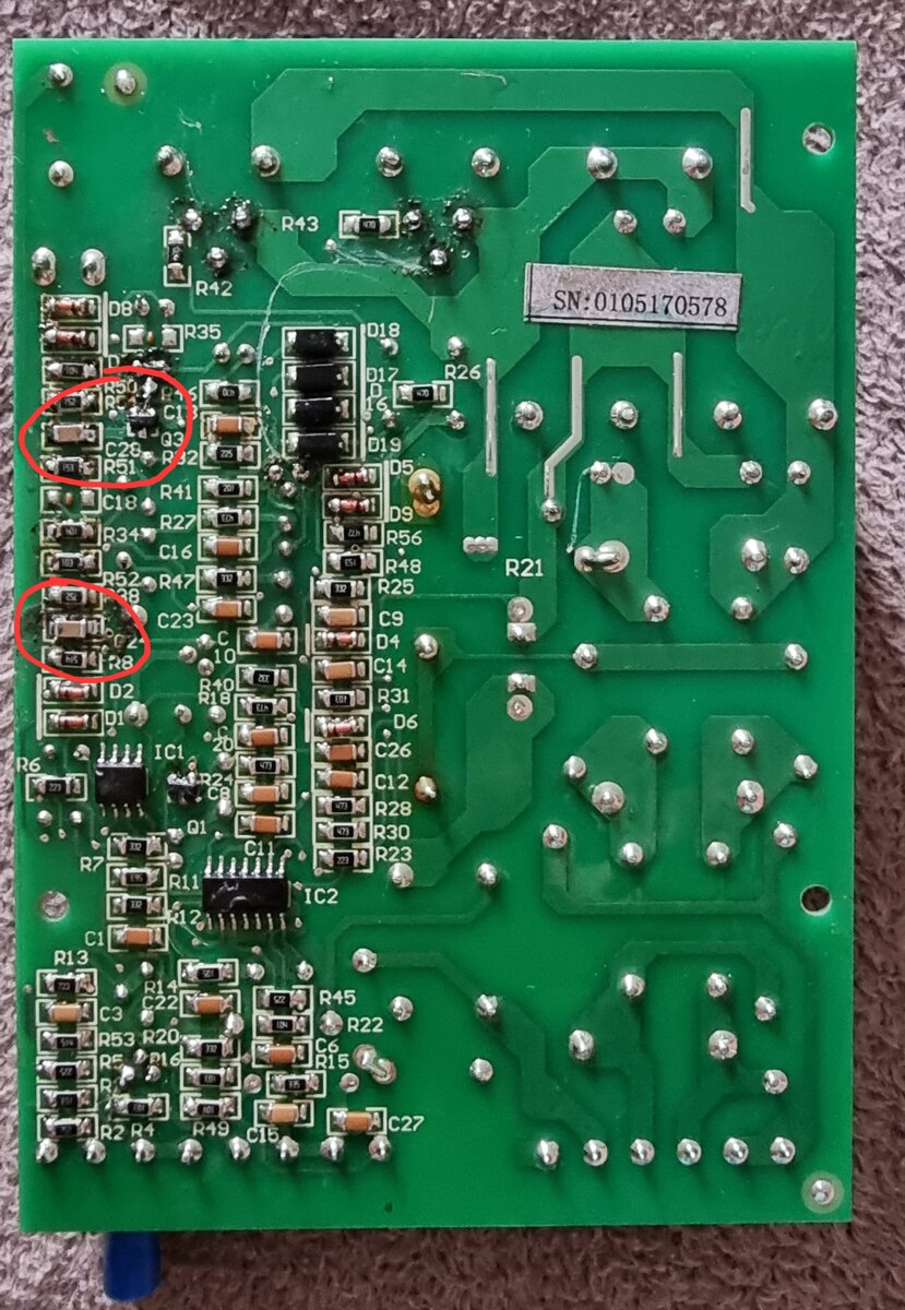

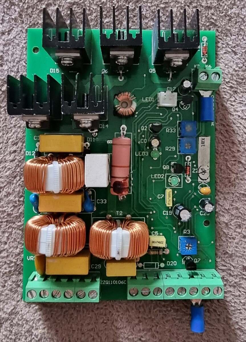

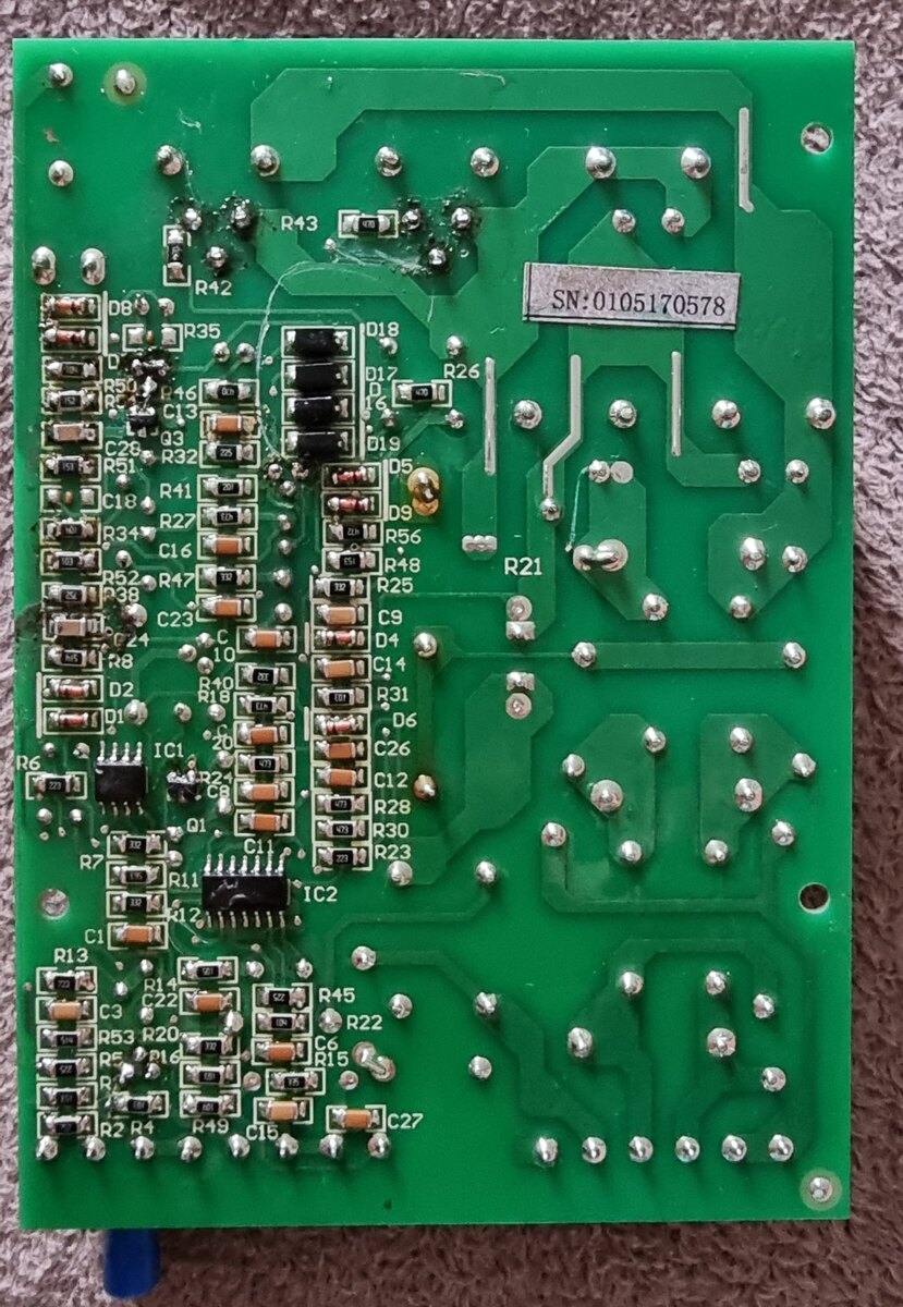

Hallo, ich habe eine Tischfräse und dort ist der Controller XMT2325 verbaut und dieser funktioniert nicht mehr richtig. Zum Fehlerbild, wenn das Potentiometer auf "Aus" steht und ich den Stecker(230V) reinstecke, zuckt der Motor für eine Sekunde kurz und auf dem Controller leuchtet die LED 3. Sobald ich das Poti einschalte, geht die LED 3 aus und nichts passiert weiter und sobald ich das Poti wieder "Aus" drehe zuckt der Motor wieder und die LED 3 leuchtet wieder. Auf der Platine war der Kondensator C28 und C24 durchgebrannt und der Transistor Q3. Den Transistor hatte ich getauscht und die Kondensatoren, jedoch bei den Kondensator weiß ich nicht 100 prozentige welche Größe diese haben. Deshalb meine Frage, hat irgendjemand einen Schaltplan mit Bauteilgrößen zur Verfügung, oder kann mir die Kapazität der Kondensatoren sagen bzw. was kann der Fehler noch sein? MfG Steffen
Steffen K. schrieb: > eine Tischfräse Es gibt da sicher mehr als ein Modell. Bitte poste mal Hersteller und Modellnummer. Steffen K. schrieb: > Auf der Platine war der > Kondensator C28 und C24 durchgebrannt und der Transistor Q3 Wo sollen diese Bauteile sein? Kringel sie doch bitte mal auf dem Foto ein.

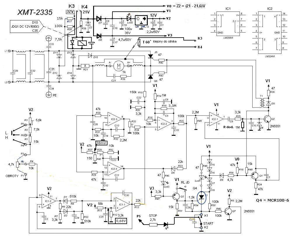

https://www.machinemart.co.uk/AspSiteAssets/download_files/cl300m.pdf Dieser Controller XMT-2325 scheint in einigen chinesischen Fräsen eingebaut zu sein, hier wenigstens der Anschlußplan auf Seite 30 https://de.aliexpress.com/item/32980349200.html US $236.66 nur die Platine https://www.arceurotrade.co.uk/Catalogue/Machine-Spares/C2-Mini-Lathe-Spares/C2-182B-Main-Control-Board-XMT2325 €137.43 https://ozgun.su/viewtopic.php?t=1326 leider nur Pläne zum XTM-2335 https://ozgun-su.translate.goog/viewtopic.php?t=1326&_x_tr_sl=ru&_x_tr_tl=de&_x_tr_hl=de&_x_tr_pto=sc die Google-Übersetzung dazu
Es ist eine Bernardo KF 20 L Bohr- und Fräsmaschine. Ich habe die Bauteile mal markiert.
Hallo Christoph, danke für die Link's...schade, das bei dem E-Plan keine Bauteilgrößen dabeistehen.

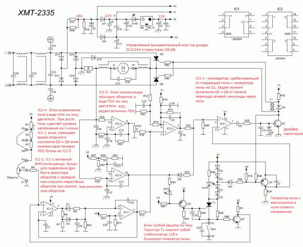

Hier der oben verlinkte Schaltplan zum XMT-2335, das scheint eine einfachere Ausführung zu sein als der 2325. Jedenfalls simple analoge Regelungstechnik mit Allerwelts-Operationsverstärkern LM324 und LM358, keine Digitaltechnik, kein Mikrocontroller. Irgendwo hieß es, die Platine ist nicht netzgetrennt, also Vorsicht! Erst mal ohne Spannung mit dem Durchgangsprüfer eines Multimeters auf Kurzschlüsse überprüfen, Elkos, die Versorgung des LM324 an den mittleren Pins 4 und 11 und Transistoren und Thyristoren. Kann jemand den russischen Text übersetzen? Das Bild ist zu unscharf für eine OCR.

Schön wäre es natürlich, wenn es irgendwo eine Auflistung/Zeichnung der Bauteile gibt mit Werten, damit ich die richtigen SMD Kondensatoren einbauen kann die kaputt waren.

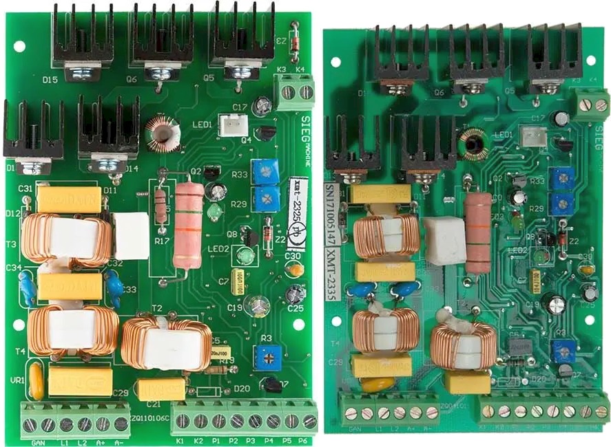

Ich habe einen Schaltplan gefunden der ist glaube ich, vom XMT-2335 Controller wo die Widerstandswerte drin stehen, aber leider nicht die Werte von den Kondensatoren. Der Controller XMT-2325 müsste gleich dem Aufbau des XMT-2335 sein, außer das der XMT-2335 für einen stärkeren Motor ist.
Den Plan hatte ich oben auch schon gepostet, der hier enthält ein paar Modifikationen. Laut Bestückungsdruck der Oberseite sind die Bauteilbezeichnungen weitgehend identisch. Schade dass die Kapazitätsangaben fehlen. Hier die Fotos von arceurotrade.co.uk nebeneinander. Da steht auch, dass 2335 der leistungsstärkere Typ ist: "Motor Control Board for C3 Mini-Lathes fitted with a 350W motor. Please check the number on your board is XMT2335 before ordering - this board looks identical to the XMT-2325 board for the C2 Mini Lathe." Auf ozgun.su ist auch noch der Typ 2315 abgebildet, der scheint etwas kleiner zu sein, den hatte ich verwechselt.
