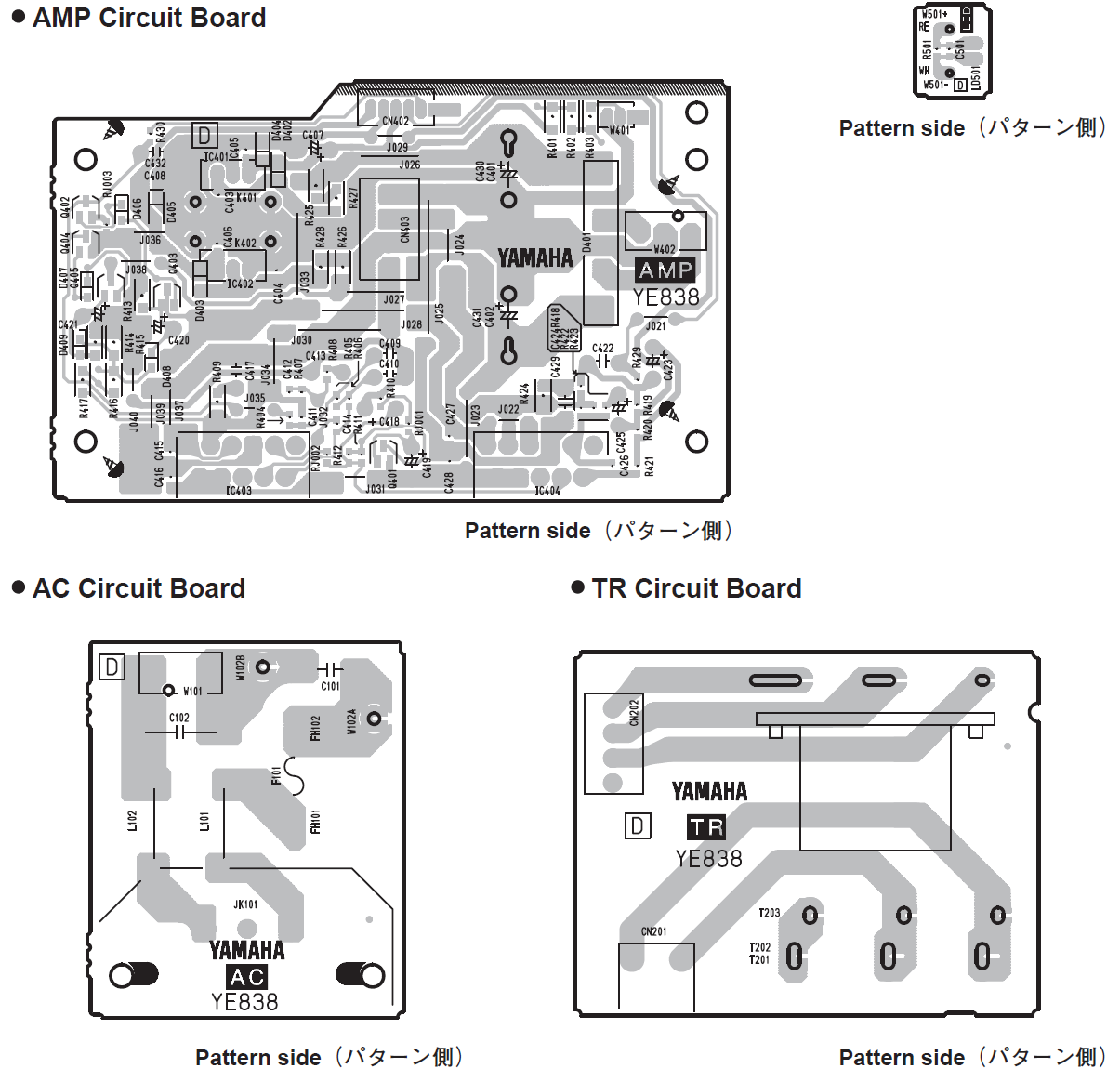

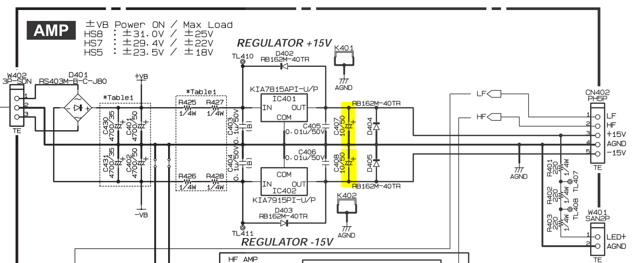

Hallo!
Ich habe meine 10 Jahre alten Yamaha HS8 hier auseinandergeschraubt
stehen weil sie beim Einschalten mittlerweile schon ziemlich rauschen.
Ein Bekannter Radiotechniker meinte, dass wohl die Kondensatoren wegen
des Alters wohl nicht mehr die besten sind.
Also dachte ich mir ich tausch die einfach aus.
Die 8-pin OPAMPS habe ich bereits erfolgreich durch die viel besseren
OPA1612 bzw OPA1602 umgelötet.

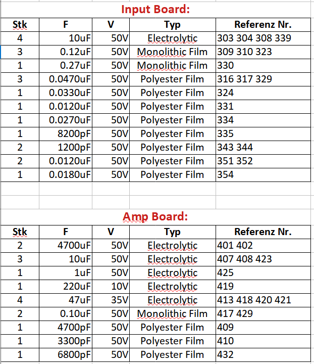

Die Tabelle welche Kondensatoren verbaut sind befindet sich am Anhang.
Meine Fragen nun:
Kann ich einfach rein nach Kapazität und Spannung Alternativen suchen
oder gibt es weitere Daten zu beachten? ...ich will ja nach Möglichkeit
schon etwas gutes Reinlöten.
Muss ich bei Wellenstrom/Ripple etwas beachten? Kann ich die kleineren
Elkos einfach gegen Poly Film Kondensatoren tauschen?
Bei Mouser habe ich die Kondensatoren für (303 304 308 339 407 408 423)
nach Kapazität und Spannung gefiltert: 10uF, 50V, "Audio Grade
Electrolytic Capacitors".
Als Ergebnis kommen 2 Modelle: Nichicon UKT1H100MDD und UFW1H100MDD.
Unterscheiden sich bei Temp 85° vs. 105° und Welleenförmigkeit 65mA vs.
46mA. - welche wären in meinem Fall dann die richtigen?
...bzw kann ich da einfach allgemein für alles rein Folienkondensatoren
reinlöten?
Würde mich freuen wenn mir da jmd etwas helfen kann. :)
Danke im Voraus :)

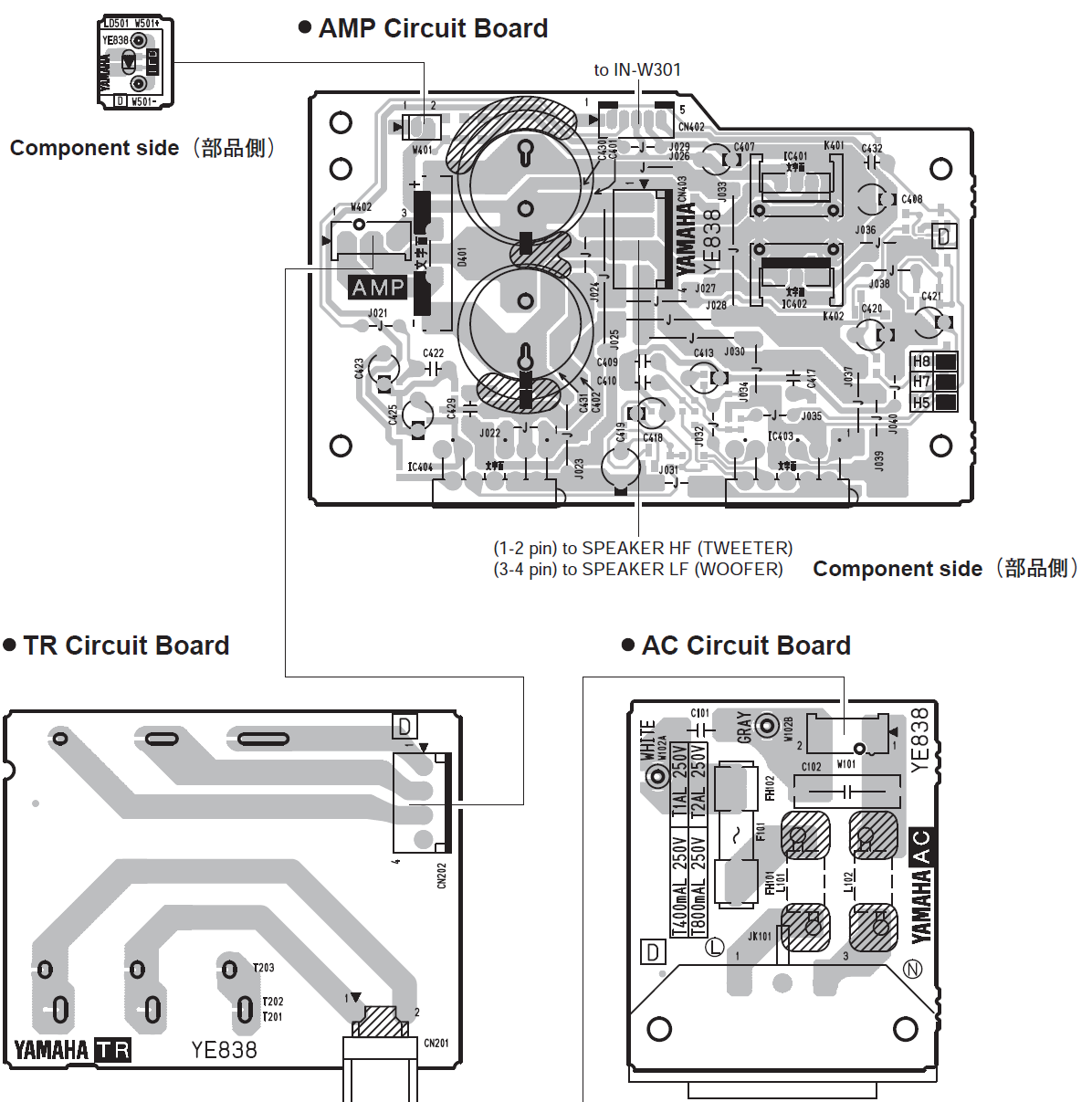

von xanoz (Gast)
Vielen Dank für die Rückmeldung ihr 2 :)
Hier ist die Service Manual der Yamaha HS8, auf Seite 41-43 die
Schaltpläne:
https://www.manualslib.com/manual/1870639/Yamaha-Hs8.html

von xanoz (Gast)
Bei den insg 7x 10uF 50V Elkos, die ich für beide Boards brauche, wüsste
ich zB nicht welche die besseren wären:
https://www.mouser.de/ProductDetail/Panasonic/EEU-FR1H100B?qs=tfZGHB2PWd1xuGJO0KXeNw%3D%3D
https://www.mouser.de/ProductDetail/647-UFW1H100MDD1TA

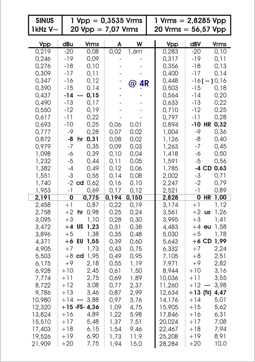

ist davon auszugehen, daß der AMP für einen Input von 0,7V (oder mehr)
konzipiert ist, der dann mit (zB. 26dB-max) verstärkt wird. Die meisten
Home-Hifi-Geräte (wie BluRay, SAT/TV, Laptop etc.) bringen aber nur
einen Pegel von 0,2-0,4V .
Wieviel Pegel du am Eingang brauchst, kannst dem Datenblatt entnehmen,
ebenso wieviel Pegel deine Zuspieler einbringen (können). Letzteres
kannst auch mit einem dB-Meter ermitteln.
und. Offene Eingänge rauschen auch !
Alle Schaltungen rauschen, dieses Grundrauschen muß immer 'überboten'
werden .
Erhöhe einfach mal den Eingangspegel auf den Norm-Pegel ..

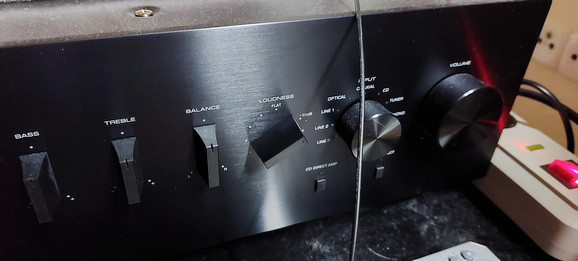

Typisch für Yamaha, irgendwelche Regler, denen jede Sinnhaftigkeit
fehlt.
Von -10dBV (über) +4dBu (nach) MIN. (?)Bei meinem Receiver ist es ein
Loudness-Drehregler, der bloß  leiser dreht, statt wuchtiger
Also 'xanoz',dreh mal schön. Am Eingangspegelregler.

von Peter D. (peda)
Was meinst Du mit "erfolgreich"?
Hat sich am Rauschen dadurch was geändert?
Bist Du Dir sicher, daß vor 10 Jahren das Rauschen überhaupt geringer
war?
10 Jahre ist eigentlich kein Alter, da darf noch nichts verschlissen
sein.
Wenn, dann sind die Elkos im +/-15V Netzteil verdächtig. Ein Nachlassen
kann zu HF-Schwingungen führen, die dann ein Rauschen bewirken. Auch der
Negativregler kann gut schwingen.

> Die Speaker rauschen unabhängig davon wie laut/leise der Regler
> aufgedreht ist.
Ich weiß nicht, wie dieser Regler funktioniert, das ist einfach sinnfrei
und typ. Yamaha. Regelt der eine Verstärkung oder schwächt er den
Signalpegel ab ?

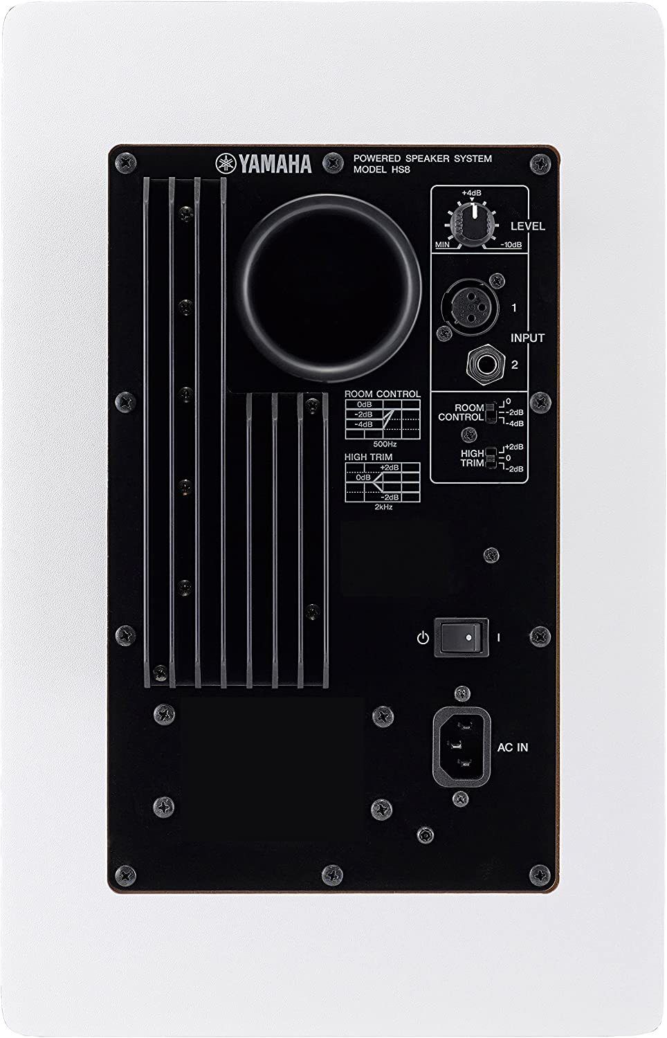

Ich erklär dir den sinnfreien Yamaha-Loudness. Du drehst den Regler auf,
die Musik wird dabei -mehr als deutlich leiser, dann mußt die Laustärke
nachregeln, dann drehst den Loudness noch weiter auf (mehr Bass/Höhen),
die Musik wird noch leiser, also muß die Lautsärke noch weiter rauf. Am
Ende hast den Amp bis zum Anschlag aufgedreht, aber es ist kaum noch was
zu hören. Der Regler hat: [ FLAT - 1.2.3.4.5.6.7.8.10...  -30dB ]
Also nicht -1 -2 -3 sondern 1.2.3 , damit hebt man Bässe und Höhen an .
Während es gleichzeitig leiser wird .

von Onkel Hotte (Gast)
Hatte ich eigentlich schon darauf hingewiesen, Schwachkopf Rudi und
seine Ergüsse zu ignorieren?
Zum Thema:
xanoz, schließe Pin 2 (HF) an W301 (Ausgang Vorstufe) oder CN402
(Eingang Endstufe) gegen Pin 4 am selben Stecker kurz. Keine Sorge, geht
nichts kaputt. Stecker nach Zugänglichkeit aussuchen. Berichte, ob sich
was ändert.
Und erzähle mal, was dir an Messmitteln zur Verfügung steht.
PS: Die LM3886 neigen eigentlich nicht zum Rauschen. Leider wird hier
das Rauschen aller OPs bis auf den ersten voll durchgereicht.
Verändert sich was, wenn du am High Trim- Schalter spielst? Nicht das
der mittlerweile vergammelt ist.

von Engelbert S. (engelbert)
Das Rauschen kann durchaus von der Spannungsversorgung (+/- 15V) erzeugt
werden. Insbesondere die Festspannungsregler können anfangen zu
schwingen, wenn die Elkos am Ausgang des Spannungsreglers nicht in
Ordnung sind. Oftmals waren früher (TM) Tantalkondensatoren mit
niedrigem ESR vorgeschrieben.
Also entweder die 15V Versorgung mit dem Oszi begutachten, oder auf
Verdacht C407 / C408 tauschen.
Engelbert
Die Elkos am Eingang der Regler sehen mir auch verdächtig aus. Das
sollte wohl auch nochmal ein keramischer beigeschaltet werden.
wie gesagt, wenn kein Oszi vorliegt, mal das HIFI-Oszi dranhängen.
> oder auf Verdacht C407 / C408 tauschen.
Oder mal einen neuen Kondensator drüberhalten und schauen, ob sich was
tut.
Kann aber gut sein, dass die Mickerdinger den Geist aufgegeben haben.

von J. S. (engineer) Benutzerseite
Unser ratloser Rudi hat den Sinn des loudness-Reglers wirklich nicht
verstanden. Ich könnte jetzt ein YT-Video posten, wie man den einsetzt,
anhand meines A-S701 aber ich glaube, es würde nichts helfen.
Nur als Tipp: Es IST ein Abschwächer, aber ein dynamischer und der hat
nichts mit der Eingangsabschwächung zu tun, die an man Monitoren zur
Anpassung der Lautstärke vornehmen kann und diese wiederum hat nichts
mit Studiopegel / Consumerpegel zu tun.
Die Lautstärkeeinstellung dient dazu, bei einem Stereoverstärker, der
nur einen Knopf für beide Kanäle hat, die Lautsprecher exakt gleich
einzustellen. Die Höhenanpassung dient der Entfernungskorrektur ->
Höhensenkung durch Abstand und der Bassregler soll einen Kompromiss
liefern, wenn es infolge von Moden dröhnt.
Was die Pegel angeht: Es ist egal, über welchen Eingang ist reingehe -
die Endlautstärke ist exakt dieselbe. (bei einem guten Monitor). Da muss
kein Cent nachgestellt werden.

Und: Wenn du XLR(>unsymm) falsch zusammenlötest, hast Probleme. Ebenso
wie bei Verwendung vorkonfektionierter XLR-Kabel in gemischten
(symm/unsymm) Verbindungen.
(.. Es ist ein Yamaha -RX496RDS )
freilich. Und was soll das Zeug für einen Sinn haben ? Wenn du (endlich)
ein bißchen Bass hast, hast schon gut -12dB , die du über Volume
korrigieren mußt. Gedacht ist dieses Glump so: Du stellst umständlich
deinen Zielsound ein - und so bleibt das für alle Zeiten.
Weil daran herumdrehen fürht zu neuen Korrekturen.
Früher mal drückte man einen Taster/Schalter und die Kiste hat
gewummert. Und wenn es dir zuviel wurde, Taster..
Es sind übrigens auch die Bass/Treble-Regler zu nichts zu gebrauchen. Da
kriegst in 100 Jahren keinen brauchbaren Sound zusammen. Ohne Behringer
hätte ich dieses Glump schon längst übern Jordan geschickt
(.. Ende  Yamaha -RX496RDS )

ES RAUSCHT UNANHÄNGIG DAVON OB EIN SIGNAL ANLIEGT ODER NICHT. ES RAUSCHT
AUCH OHNE XLR KABEL, ES RAUSCHT WENN NUR DER SPEAKER AM STROM
ANGESCHLOSSEN IST.
Und jetzt hör mir mit diesem Pegelschwaschsinn auf... glaubst du etwa
ich schreibe hier um Hilfe bevor ich nicht alle Regler durchprobiert
habe?
Und ja: Room-Control und High-Trim lässt sich stellen. Aber wie schon
von einem anderen User erwähnt dient das um raumakustische Problemen
entgegenzuwirken. Zb wenn Speaker an unbehandelter Wand steht, hat man
durch Room-Control die Möglichkeit den Bass etwas abzuschwächen. High
Trim ist für ab 2kHz -2dB, 0dB und +2dB.
...und jetzt kommts, in allen Einstellungen bleibt das Rauschen am
Tweeter deutlich zu laut hörbar bestehen.
So Rudi, ich hoffe du verstehst nun endlich, dass das Problem nicht am
Pegel liegen kann und auch an keinem XLR Kabel, da es ja nichtmal
angeschlossen sein muss.
...und guess what? Mit meinen anderen Class A/B Speakern, den APS Klasik
2020 gibt es kein Rauschen, egal welchen Pegel ich da reinfahre, an der
gleichen Position, mit der gleichen Hardware.

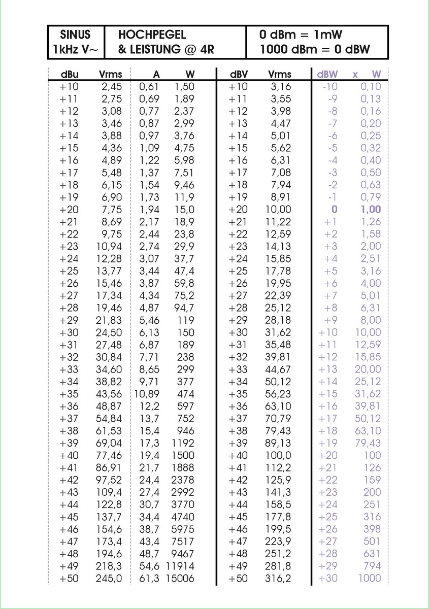

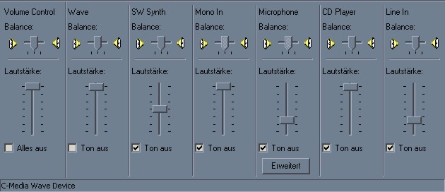

Ich gebe dir eine allerletzte 'Empfehlung': siehe Foto.
Mach das für Aufnahme und Wiedergabe und für jede installierte
Soundkarte. Dann mißt (bei 0,5-2kHz) die -VOLT~ - an den Lautsprechern
aller deiner LS-Boxen. .  Und dann - drehst alles auf Anschlag - und
mißt wieder .

Spannungsversorgung! Teste die Blockkondensatoren. Ausgetrocknet oder
sonst in einer Weise gealtert.
