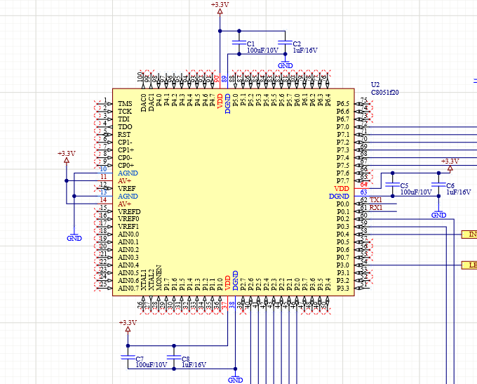

Hallo Miteinander,
Ich muss für ein Lehrlingsprojekt einen C8051F020 Mikrokontroller in
betrieb nehmen, ich habe gerade den Print fertig bestückt und wollte den
Mikrokontroller Flashen. Leider kriege ich immer die Meldung zurück das
der spezifizierte Programmier-Adapter nicht verbunden werden kann(ich
habe in der IDE den richtigen Adapter spezifiziert). Der JTAG-Connector
ist richtig verbunden und den Reset Pin habe ich mit einem Pull-Up auf
VCC gezogen. Ich will den Mikrokontroller nicht wechseln bevor ich zu
100% sicher bin das ich keinen Fehler gemacht habe und wirklich der uC
kaputt ist da das ausbauen und wieder einlöten ziemlich aufwendig ist.
Ich benutze den internen Quarz aber ich glaube das sollte eigentlich
kein Problem sein da der zu schwingen anfangen sollte sobald der uC
gespiesen wird.
wäre um jede Hilfe dankbar, ich bin langsam am verzweifeln😅
viele Grüsse
Samuel

> Wie sieht denn Deine Schaltung aus? Hattest Du dafür ein Vorbild z.B.
Zum Testen einiger Teilschaltungen habe ich ein Silabs Programmierboard
verwendet, siehe Anhang. die Beschaltung habe ich von dort kopiert.

Samuel G. schrieb:
> mit der Speisung aber ich messe auf jeden Fall 3.3VDC am uC.
An jedem der 5 (analogen und digitalen) Versorgungspins? Und jeder der
Massepins ist auf GND? Und direkt zwischen solchen Versorgungspärchen
sitzt jeweils ein Blockkondensator (die Pins sind ja vorbildlich
paarweise angeorndet...)?
Zeg doch mal dienen Schaltplan, das Layout und ein Foto vom Aufbau. Denn
irgendwo dort muss der Fehler ja liegen.

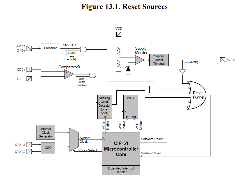

von René K. (king)
Dann hast Du vermutlich auch die Kondensatoren am Reset-Pin kopiert.
Entferne die mal auf Deinem Board.

von Samuel G. (Firma: Brusa HyPower) (unsigned_long)
Lothar M. schrieb:
An der Analogen Speisung habe ich keine Stützkondensatoren angebracht.
Ich musste den JTAG-Stecker mit Fädeldraht anmachen also sieht man auf
dem Layout und dem Schaltplan nicht wirklich was, und der Aufbau ist
gerade abgebaut da ich noch was anderes Testen musste aber ich hab den
Aufbau von einem Entwickler kontrollieren lassen und der meinte das
alles richtig verbunden sei. Ausgemessen habe ich den aufbau auch und
alles ist verbunden und es gibt keine Kurzschlüsse.

von René K. (king)
Samuel G. schrieb:
> Nein den hab ich einfach mit einem Pull Up auf 3.3VDC gezogen,
Ich dachte, Du hast das von SiLabs kopiert. Da muss ich mich wohl
verlesen haben, sorry. Wie sieht denn Deine Schaltung aus? Und welchen
Wert hat z.B. Dein Pull Up?
von Michael F. (Gast)
Sieht das auf Deinem Schaltplan nur so aus oder sind die 100nF an den
Versordungs-Pins vom Silabs Eval-Board zu 100uF in Deinem Design
geworden?

Also hilft eigentlich nur ein Foto vom realen Aufbau.

> den Reset Pin habe ich mit einem Pull-Up auf VCC gezogen.
Und: hast du da dann auch das zum Laufen nötige "High"? Denn der Reset
ist ja nicht nur ein Eingang, sondern auch ein Ausgang...
