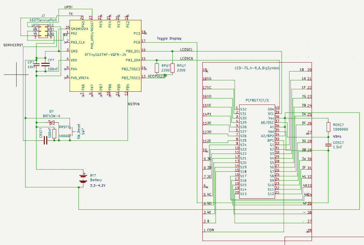

ich habe die Schaltung mal angehangen. Entschuldigt bitte das Wirrwarr,
vor allem mit dem Treiber innerhalb des LCDs. Für mich war das die
einfachste Möglichkeit das im Schaltplan und dann nachher auf der
Platine analog zu übertragen.
Ich bitte die Bauteile der Schaltung zu entnehmen, aber hier schonmal
die Datenblätter für den Treiber und den Bildschirm/die Anzeige/das
Display.

Gast #7142887
Keks F. schrieb:
> von den betroffenen Segmenten sind auch die meisten gar nicht
> angeschlossen.
Häh ?
Auf deinem Schaltplan sind sie alle angeschlossen.
Entspricht dein Schaltplan nicht der Wirklichkeit sondern ist nur
Wunschdenken ?

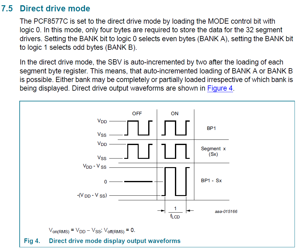

Lies mal das Datenblatt des Treibers. Das Ding erzeugt zeitlich
gegenseitig abhängige Wechselspannungsverläufe an seinen Pins. Da kann
man mit einem Multimeter nichts Sinnvolles messen, du brauchst ein Oszi
dazu.

Um das zu beurteilen, musst du mit einem Oszi am COM Pin die Frequenz
der Backplane messen.

Da fällt dann natürlich auch gleich die Versorgung auf, der jeglicher
Blockkondensator fehlt. Wie sieht eigentlich die Versorgungsspannung
aus? Zappelt die? Was passiert, wenn du das IC mal vernünftig versorgst
und nicht aus dem µC-Pin?

#7142934
Mir fiel auch beim ersten Hinsehen auf, das Du VDD vom PCF garnicht
angeschlossen hast. Ist das ein Versehen, oder soll sich der PCF über
die I2C-Pullups parasitär selbst versorgen?
Ach herrje:
jetzt Sehe ich natürlich, dass VDD am Portpin hängt und die I2C-Pull-ups
auch, wenn auch an einem anderen.
Würde ich mich dem Vorschalg anschliessen und das LCD zur Fehlersuche
direkt an VCC hängen und auch die Pull-Ups dort mit anschliessen. Im
Datenblatt stehen ja doe Kinditionen beim Power-On-Reset beschreiben.
Wenn zB die PullUps noch aktiv sind, wird das in die Hose gehen. Wenn
das MSB com Control-Byte (Direct-Mode / Multiplex-Mode) nicht auf Null
steht, weil das einschalten nicht ordentlich funktioniert...
Du bist doch im Direct-Mode?
Und spendiere allen Schaltkreisen immer wenigstens einen 100nF dicht an
seinen Betriebsspannungsanschlüssen.
Kannst dich aj mal melden, ob der Fehler weg ist, wenn Du das Display,
agbeblockt mit 100nF, dirket an 3.3V betreibst.
Das ist laut Schaltplan gar nicht der Fall, geht auch rechnerisch nicht,
weil der Treiber 32 Ausgänge hat und das LCD 36 und direkt betrieben
wird (also kein Multiplexing, das hat das LCD ja eh nicht).
Die nicht angeschlossenen Elemente sind der erste und zweite Kommapunkt,
der Doppelpunkt und das Dreieck oben links im Display.
USB-typisch ist die Versorgungsspannung natürlich recht verrauscht,
allerdings wird der Treiber vom uC bestromt und dieser ist nach
Datenblatt wie im Schaltplan zu sehen ordnungsgemäß entstört. Bei großen
Schaltströmen wird noch ein 1uF Kondensator empfohlen, die treten hier
aber nicht auf.
Korrekt. Da habe ich auch hier im Forum nachgefragt, ob man das machen
kann, und es gab ein "Ja" mit dem Hinweis, dass man es, auch, wenn es
hier nichts bringt bei den geringen Strömen, auf zwei Pins aufteilen
kann.
Dass es zu Problemen kommen kann, wenn die in der falschen Reihenfolge
geschaltet werden, ist mir bewusst, und ich habe es auch mal andersherum
im Code ausprobiert.
Ja!
Das war mir so nicht bewusst, weil im Datenblatt des Treibers davon
nichts steht und ich hier die Ausgänge des sauber versorgten uCs
verwende.
Das werde ich jetzt mal ausprobieren.
EDIT: Das macht leider keinen Unterschied.
Was ich beobachten kann, ist dass diese Nachbarsegmente dunkler werden,
je mehr Segmente darum als aktiv geschaltet sind. Heißt der Doppelpunkt
ist halb dunkel, wenn eine Ziffer daneben aktiv ist, aber voll dunkel
wie alle anderen, wenn noch die Ziffer auf der anderen Seite geschaltet
ist.

Gast #7143397
Keks F. schrieb:
> Als erstes fällt auf, dass Nachbarsegmente mitgeschaltet werden. Einen
> Softwarefehler kann ich ausschließen, und von den betroffenen Segmenten
> sind auch die meisten gar nicht angeschlossen.
> Es handelt sich dabei immer um kleine Segmente wie die Punkte oder
> Doppelpunkte, die von den Ziffer-Segmenten "mitgeschaltet" werden und
> entsprechend auch dunkel werden.
Nicht angeschlossene Segmente? Kapazitives Übersprechen! Mit Backplane
verbinden!
Gast #7143409
Dann schliess sie an, und da du sie offenkundig nicht nutzen willst, an
COM und nicht an GND.
Und schau, ob alle anderen Verbindungen Kontakt haben.
> verbinden!
Ja, das dachte ich ja auch schon.
Dazu wird es auch weniger, wenn ich ein das angeschlossene
Nachbarsegment, welches für das verdunkeln des anderen sorgt, mit
weniger Strom beschalte (ich habe es einfach mal mit GND verbunden, ich
weiß, böse).

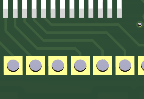

Das Display ist ja als THT verlötet auf der Platine, mir gefallen da
nicht die Abstände der Pads zueinander. Die sind schon so klein wie
möglich im Radius, aber ich habe sie rechteckig ausgeführt. Ich versuche
mal Bilder zu machen, muss dazu aber erstmal unters Mikroskop.
OP #7143473
Also die nicht-verbundenen Segmente an COM anzuschließen hat geklappt.
Die bleiben ruhig.
Der Kommapunkt ganz rechts im Display ist aber mit dem Treiber als
schaltbares Segment verbunden und leuchtet immernoch mit auf. Das ist
eigentlich nicht weiter schlimm, der ist eh immer an.
Allerdings fällt mir auf, dass bei einer 9 das Segment unten links bei
den Ziffern halbdunkel wird und sich dadurch leicht eine 8 abzeichnet.
Je nach Blickwinkel ist die dann auch total dunkel.
Ich habe hier also ein generelles Übersprechproblem. Wie gehe ich da
vor?
Die Traces sind so kurz und auseinander wie möglich gehalten.
Die Lötpads für das Display finde ich besch... Die hätte ich vielleicht
einen Ticken kleiner bekommen, und vor allem rund. Sind das die
Übersprechstellen? Von welchen Mindestabständen zueinander muss ich da
ausgehen? Wie kann ich das berechnen? Gibt es da grobe Pi-Mal-Daumen
regeln für? Ich will ja am Ende dennoch ein Pad haben um den Pin löten
zu können.
Die Traces sind 0,2mm breit. Die Abstände untereinander habe ich
absichtlich so groß wie irgendmöglich gehalten. Im ungünstigsten Falle
sind das 0,5mm.
Der Platz zwischen den Pads ist allerdings nur 0,25mm groß.

Ah, und der Abstand zwischen zwei Pads des Treibers sind abgekupfert vom
Datenblatt 0.35mm.
Das erklärt wahrscheinlich (auch), warum für die Dinger häufig
Leitgummis verwendet werden...
Was sind denn die Abstände, die ich einhalten muss? Die Traces sind je
nach Lage 5-20mm lang, Batteriespannung 4.2-3.3V und die Displayfrequenz
würde ich gerne auf 45Hz reduzieren wie ich es ursprünglich vorgesehen
hatte.
Komme ich mit einem Layer dann aus, oder sollte ich gleich den Aufwand
betreiben und die Rückseite mit einbeziehen, die ich eigentlich gerne
ausschließlich als Groundplane benutzen möchte, wenn es denn geht (wobei
da schon ein Drittel der Traces drauf laufen müssen mit dem momentanen
Aufbau).

OP #7143619
Also mit 30Hz passt es auch sogar an 5V. Da ist die 9 eine 9 und keine
8.
Beim letzten Punkt war das tatsächlich noch eine Brücke, die ich jetzt
beim Verbinden des Nachbarn mit der Backplane erzeugt habe.
Ich bin soweit sehr zufrieden. Vielen Dank für alles!

2) Wo ist jetzt bei mir die Schwachstelle, wo es (genug) überspricht?
Die Leiterbahnen zu den Lötpads hin? Oder "nur" die Lötpads, die ich
rechteckig gemacht habe, wo dann auch bis 1mm Zinnbatzen drauf sind?
