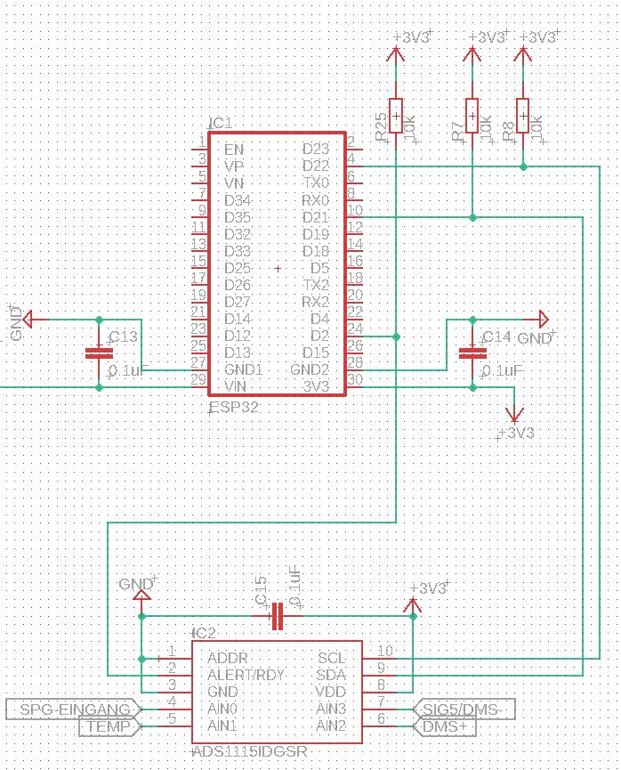

wir haben eine Messplatine entwickelt, auf der ein ESP32 verbaut ist.
Dieser soll später Daten über Bluetooth an den PC schicken.
Die Versorgung der Messplatine erfolgt über ein Akkupack. Notwendige
Spannungen für Sensoren etc. werden über entsprechende Spannungswandler
zur Verfügung gestellt. Der ESP32 verfügt über eine Versorgungsspannung
von 5V, welche am Vin-Pin anliegen. Beide GND-Pins sind mit Masse
verbunden. Der 3,3V-Pin dient zur Versorgung der AD-Wandler.
Nun zu meiner Frage. Wenn ich den ESP über Kabel mit dem PC verbinde,
finde ich den ESP über Bluetooth. Entferne ich jetzt das Kabel und lasse
den ESP über den 5V Wandler laufen, so kann der ESP nicht mehr über
Bluetooth gefunden werden. Das Multimeter zeigt die richtige Spannung am
ESP an.

von Lu W. (lukas_w849)
> Welcher AD-Wandler denn? Zeichne doch mal einen Schaltplan dazu...
Das ist ein ADS1115. Schaltplan füge ich bei.
> Bist du sicher, dass bei eingestecktem PC die Versorgung nicht über den
> Micro-USB erfolgt?
Da stimme ich dir zu. Wenn ich allerdings das Kabel entferne, dann kommt
die Versorgung über das Netzteil.
Der macht mit seinen 0,3mA den Kohl nicht fett. Da fließt über jeden der
3 Pullups gleich viel Strom.
> Da wirst du wohl mit den 0,5 A nicht ausreichen. Ich empfehle da einen
> Regler mit min. 1 A.
Im eingeschalteten Zustand (also nur ESP32 als Verbraucher) zieht meine
Schaltung ca. 50mA. Ich verstehe daher nicht so ganz weshalb ich ich 1A
benötige.

von uwe (Gast)
> benötige.
Wenn der ESP für 0,1ms pro Sekunde 10A braucht, dann ist das im Mittel
so als wenn er für 1ms pro Sekunde 1A braucht oder für 10ms pro Sekunde
0,1A usw.
Wenn dein Schaltwandler das nicht kann braucht er Sekundär halt
Kapazitäten die diese Spitzenströme puffern können ohne nennenswert
unter die Mindestbetriebsspannung an den CPU Pins zu geraten (auch
Nanosekunden und weniger sind nicht erlaubt). Falls doch passieren
seltsame Dinge... wort wörtlich ;-)
Dann wundert mich allerdings, dass die Bluetooth Kommunikation im ersten
Design mit der Platine funktioniert hat. Da wurde halt der gleiche ESP
und der gleiche Wandler verwendet ;-)
von Stefan F. (Gast)
> benötige.
Weil er beim Senden kurzzeitig 500 mA aufnimmt. Die Impulse sind so
kurz, dass du sie mit deinem Multimeter nicht darstellen kannst. Aber
mit einem Oszilloskop geht das.
Im Grenzbereich ist es ganz normal, dass es mal funktioniert und mal
nicht.
Selbst mit Oszi verlaufen Ströme und Spannungen glatt.
von uwe (Gast)
Glück gehabt... jetzt halt kein Glück mehr ;-)
Zumindest bei der Strommessung machst du da sicher einen Fehler. Der
muss laut Datenblatt beim Senden mehr Leistung aufnehmen.
