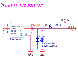

Schönen guten Tag,
habe eine ESP32 NodeMCU-Platine von AZ Delivery und habe folgende
Situation mit der Versorgungsspannung:
Beim Entwickeln des Programms mit der Arduino IDE wird die ESP32
NodeMCU-Platine  über die USB Schnittstelle versorgt und dabei auch die
serielle Schnittstelle zur Ausgabe am Bildschirm verwendet. Es erfolgt
dabei noch keine externe Versorgung (über den EXT 5V Eingang) der ESP32
NodeMCU-Platine.
Wenn dann (einmal) die Programmierung abgeschlossen ist und das Programm
arbeitet, wird die ESP32 NodeMCU-Platine extern über den "EXT 5V"
Eingang versorgt und der USB-Anschluss nicht verwendet.
Wenn ich nun im Betrieb - mit der externen Versorgung - die serielle
Schnittstelle zeitweise über den USB-Anschluss benötige
(Bildschirmausgabe), könnten zwei Spannungsversorgungen "gegeneinander"
arbeiten und Ausgleichströme fließen, die zu einem Defekt der Platine
führen oder den USB-Port am Notebook zerstören.
Kennt jemand eine zusätzliche verlässliche Schaltung, die mir dieses
Problem löst?
LG
georg1010
Gast #6249850
Solange beide Spannungsquellen nur wenig von den 5V abweichen, brauchst
du dir da keine Sorgen machen. Der Innenwiderstand vom USB Kabel, den
Steckverbindungen und den typischerweise vorhandenen Polyfuse
Sicherungen im Computer wird den Strom auf ein erträgliches Maß
begrenzen.
OP #6249900
Timmo H. schrieb:
>> Problem löst?
> Ist schon auf dem Board drauf. VUSB geht über eine Diode an EXT 5V.
Danke dir Timmo,
aber was ist, wenn die Spg am VBUS höher ist als an "EXT_5V" - Diode in
Durchlassrichtung!?
Abhilfe: An "EXT_5V" höhere Spannung als an VBUS (USB) ist, anlegen
Werde im Datenblatt nachsehen, wie groß die Spannung am "EXT_5V" sein
darf, ohne das der Chip schaden nimmt.
Nachteil: Der Chip muss die "Überspannung" permanent verheizen.
Grüße georg1010

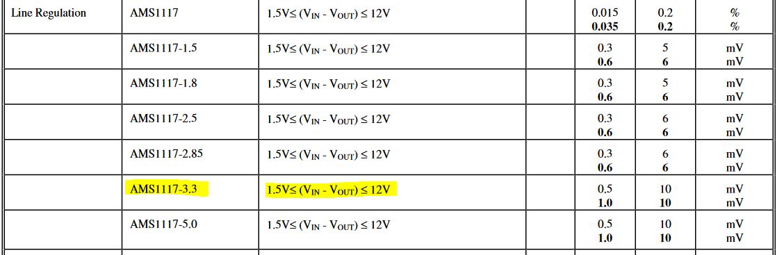

#6249941
Georg W. schrieb:
> 1,5 V <= (Vin-Vout) <= 12V
> Vin Max = 3,3 + 12  = 15,3V
Das gilt nur für die Line Regulation. Vmax ist wie bei den Absolut
Maximum Ratings zu lesen 15V (sonst dürfte ja die 5V Variante 17V Vin
haben, was natürlich nicht so ist). Aber in diesem Fall egal. Alles >
4.8V und < 15V sollte dir keine Probleme bereiten (außer natürlich dass
bei 15V die Verlustleistung etwas zu hoch sein dürfte), wobei die ~400mA
vom ESP ja auch meist nur kurzzeitige Peaks sind in den meisten
Anwendungsfällen, wenn du nicht gleich ESP32 CAM zu streamen drauf hast.
Gast #6250117
> brauchst du dir da keine Sorgen machen.
So arbeitet man nicht, Pfuschertip.
Wenn man sich nicht auf eine Rückwärtsdiode oder Schaltung auf dem ESP
(oder anderen Board) verlassen mag, baut trennt man die Spannung einfach
ab:
Beitrag "Re: Klone-ARDUINO und externe 5V-Versorgung"
Hat man generell Bedenken, dass am PC etwas passieren könnte:
Beitrag "Re: Benötigt man für µC Boards (Arduino, Launchpad, Raspberry Pi) eine galvanische Trennung für USB?"
Gast #6250212
Du hättest bitte vollständig zitieren dürfen:
Ich schieße gegen Deine Aussage, sich keine Sorgen machen zu brauchen,
wenn die Abweichung gering ist. Das mag gutgehen, aber ich sehe es als
Pfusch.
> Sage das dem Designer des Arduino Boardes.
Grundsätzlich haben die Arduino-Entwickler das bedacht, auf dem Uno mit
einem FET, auf dem Nano mit einer Diode.
ESP32 ist kein Arduino-Board, oder inzwischen doch?
Wenn ich mir die Schaltung vom Espressiv-DevBoard angucke, soll auch da
eine Diode in der Plusleitung vom USB sein. Tut nicht weh, da der ESP eh
nur 3,3V bekommt.
Das kann man nachgucken / nachmessen, oder sich eben eine USB-Leitung
bauen, wo Plus getrennt ist.
