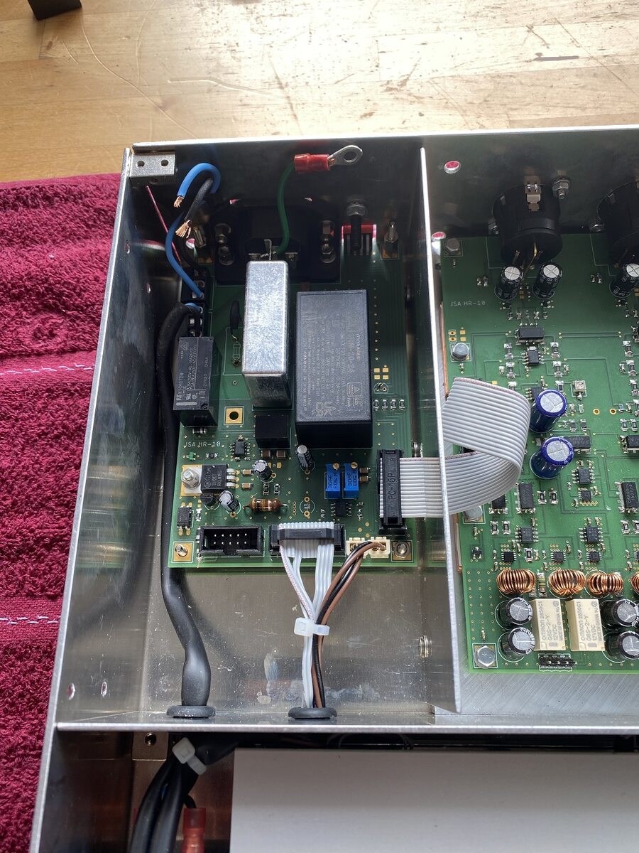

Hallo, 2 Platinen sollen übereinander in ein Gerät gebaut werden. Eine ist ein Netzteil, die andere eine Steuerung. Zwischen beiden Platinen müssen 230V vom Netz und +-12V verbunden werden. Im Gehäuse ist es relativ eng, man kommt seitlich nicht an die Platinen. Schraubklemmen sind nicht wirklich praktisch in der Anwendung und eher für den Notfall eine Lösung. Ich hatte jetzt die Idee diese klassischen Abstandshalter die auch für die Befestigungspunkte der Platine benutzt werden sollen einzusetzen und damit die 230V zu übertragen. Klingt nicht Berührungssicher, seitlich kommt man aber nicht ran. Zusätzlich möchte ich Isolierschlauch über die Bolzen ziehen. https://www.reichelt.de/distanzhuelsen-metall-6-kant-m3-10mm-vt-di-10mm-p231473.html?&trstct=pol_5&nbc=1 Ich frage mich ob das eine gute Idee ist oder ob ich mir lieber etwas besseres einfallen lassen sollte? Klar ist, um die Platine nicht zu beschädigen kann man nicht unendlich fest anziehen. Ich meine das aber schon mit Kabelschuhen gesehen zu haben. Gruß, Jan

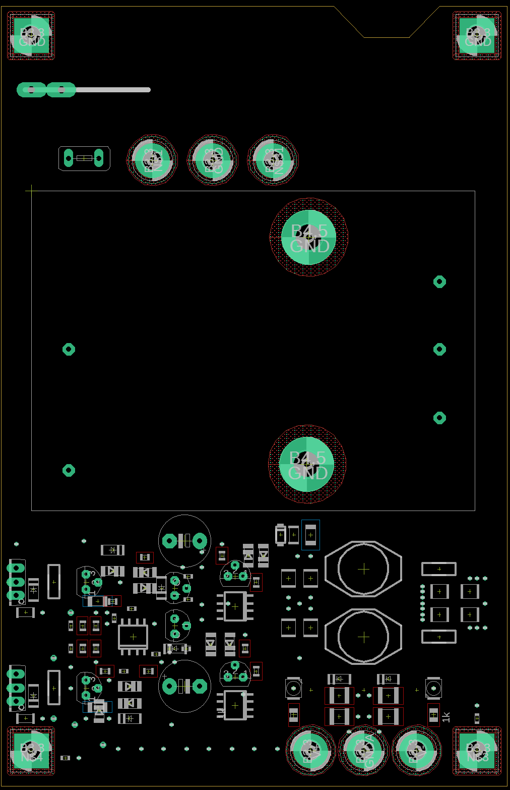

Mal ein Bild im Anhang wie das aussieht, die Platine links wird durch den "Doppeldecker" ersetzt. Das Layout einer der neuen Platinen zeigt wo die Schraubbolzen wären. Die runden kleinen Bohrungen mit Pad oben sind 230V und unten rechts die +-12V. PE kann so optional auch auf die Platine gebracht werden, ich werde dafür aber den Flachstecker oben links benutzen. PE wird auch über die Befestigungsbolzen auf die Platine gebracht, wenn ein Laie den Flachstecker vergisst bleibt das Gerät weiterhin ungefährlich. Die Frage selbst scheint sich nicht so leicht beantworten zu lassen. Ich dachte da gibt es eine VDE Norm, wenn selbst in einem Wechselrichter so Kontaktiert wird scheint es zumindest für ortsfeste Geräte aber i.O. Durch die Form vom Gehäuse (das Später nur als "Umverpackung" dient) kann man nicht versehentlich seitlich an die Gewindebolzen kommen, nur von Oben wenn man den Deckel abnimmt. Und da lässt sich sehr einfach ein Stück Kunststoff zur Isolierung verwenden, hätte ich sowieso gemacht weil für mich sicherer wenn ich daran arbeiten möchte. Durch den Kaltgeräte Printstecker den die neue Platine auch bekommt ist eine Schraubklemme für Printmontage da echt unhandlich. Buchsenleiste wird nicht gehen. Die Schraubbolzen werden ~30mm lang sein. Da gibt es nichts vernünftiges für die 230V Seite.
Hallo H. H. H. H. schrieb: >>> Zahnscheiben >> zerstören die 35um Kupferschicht und fressen sich tief ins FR4. >> Wellenscheiben verwenden. > > Nach fest kommt ab... > > Man kann auch einfach normal anziehen. Schraubklemmen sind die kompaktesten Hochstromanschlüsse, die man an Platinen anbringen kann. Beim Routen sollten allerdings im Bereich det Kraftwirkungen der Schraube keine feinen Leiterbahnstrukturen verlegt werden. Die cm breiten Bänder für den Strom, meistens auch 70 oder gar 150um Kupfer, sind deutlich robuster. Trozdem werden die professionell nur mit Drehmomentschlüssel angezogen und beim Testen nur relativ locker und vorsichtig "Handfest". Mit freundlichem Gruß: Bernd Wiebus alias dl1eic http://www.l02.de

Jan K. schrieb: > Mal ein Bild im Anhang wie das aussieht, die Platine links wird durch > den "Doppeldecker" ersetzt. > > Das Layout einer der neuen Platinen zeigt wo die Schraubbolzen wären. > Die runden kleinen Bohrungen mit Pad oben sind 230V und unten rechts die > +-12V. Für mich sieht das so aus, als wäre da genug Platz für normale Board-zu-Board-Pfostensteckverbinder. Irgendwas von Samtec oder so, 2,54 mm Raster, jede zweite Position bestückt: https://www.samtec.com/de/products/mtsw Spricht etwas dagegen?
#7146458

Hallo, das Gehäuse ist geschlossen, für einen Leien besteht keine Gefahr außer er schraubt das Gerät auf. Das ist bei jedem Elektrogerät das am Netz hängt so, ich denke da gerade an den Primärseitigen Elko in einem SMPS. Ich bin jetzt trotzdem auf Schraubklemmen ausgewichen wegen dem Einwand das die Platine anfängt zu "fließen". Die Klemmen von Würth sind nicht praktisch für mich, so muss ich mir darum keine Gedanken machen. Die +-12V Seite ist wegen der Zuverlässigkeit jetzt mit Wannenstecker + Flachbandkabel gelöst. Gruß, Jan
